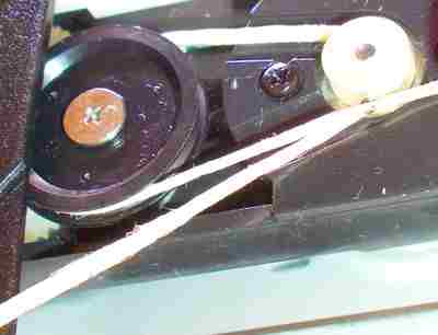

Lettore DVD Philips - Misura cinghia apertura vassoio
Alcuni parenti mi hanno regalato un lettore dvd Philips dvp3850/12 ma ho constatato che il vassoio a volte si apre ed a volte no.
L'ho scoperchiato, ho messo del lubrificante negli ingranaggi di plastica coinvolti nel meccanismo di apertura/chiusura ma la situazione non è cambiata. Ipotizzando fosse la cinghietta in gomma che trasmette il moto tra le 2 pulegge coinvolte nel meccanismo, ne ho presa una nuova e la situazione sembrerebbe essersi risolta, il problema è che ritengo sia troppo larga, quindi vorrei chiedervi come regolarsi per la individuazione della misura giusta di questa cinghia.
Ho effettuato la misurazione usando un pezzetto di spago in questa maniera
e la misura è 91mm, quindi il diametro dovrebbe essere 91mm/3.14=28.98mm ed ho acquistato quella da 28mm a 75cent (unica misura disponibile in negozio fisico), che però è evidente che "balla" e non vorrei che non funzionasse bene, perchè avrei intenzione di vendere questo lettore e non voglio fare brutte figure.
Voi come vi regolate in questi casi?
Modificato: da fasteagle
