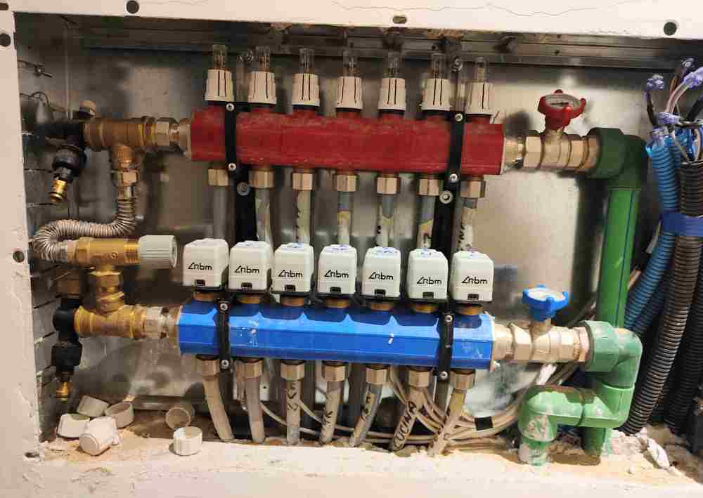

riscaldamento pavimento , metà casa al freddo
lollo004
Buongiorno a tutti!
sono un possessore di riscaldamento a pannelli radianti KILMA METAL (appoggiato su pavimento precedente - NO MASSETTO) con POMPA DI CALORE
gestito da centralina RBM (2 stanze autonome + resto di casa)
il riscaldamento a pavimento ha funzionato "bene" fino a quest anno , in cui mezza casa rimane con pavimento freddo.
scrivo "bene" virgolettato poichè alcune stanze piu esposte hanno sempre avuto il problema di essere piu fredde , il termometro infatti si trova nella parte piu calda della casa (corridoio) che raggiunge presto la temperatura mentre alcune stanze rimangono indietro di minimo 3/4 gradi.
Quest anno , come dicevo , purtroppo il pavimento di 3 stanze rimane completamente freddo nonostante tutto sembri funzionare...
qualcuno ha idea di come quantomeno provare a risolvere?
un tecnico mi ha fatto un preventivo di MINIMA di 250€ , spesa che in questo momento mi ucciderebbe...
allego foto centralina
Link al commento
Condividi su altri siti
Alessio Menditto
Se hai uno di quei termometri infrarossi, che si usano anche per misurare la febbre, comincia a misurare le temperature di ogni stanza mandata e ritorno e segnale su un foglio.
Link al commento
Condividi su altri siti
ma il tecnico ti ha fatto un preventivo per fare cosa? che diagnosi ha fatto?
potresti verificare la temperatura acnhe  in entrata e uscita dai tre flussometri che fanno quelle stanze e confrontarli con le altre.
Link al commento
Condividi su altri siti
2 ore fa, lollo004 ha scritto:
il pavimento di 3 stanze rimane completamente freddo
Quindi non sai controllare se aprono le elettrovalvole o dicendo che sembra funzionare tutto quella verifica l'hai già fatta?
Link al commento
Condividi su altri siti
1 ora fa, reka ha scritto:
ma il tecnico ti ha fatto un preventivo per fare cosa? che diagnosi ha fatto?
potresti verificare la temperatura acnhe  in entrata e uscita dai tre flussometri che fanno quelle stanze e confrontarli con le altre.
il preventivo è di minima quindi sembra che se SONO FORTUNATO si prende 250€ atrimenti puo essrere peggio... ma è normale come tariffario? è la prima volta che mi capita...
Link al commento
Condividi su altri siti
21 minuti fa, mrgianfranco ha scritto:
Quindi non sai controllare se aprono le elettrovalvole o dicendo che sembra funzionare tutto quella verifica l'hai già fatta?
si sono abbastanza digiuno purtroppo... sembra funzionare tutto intendo che dal pannello di controllo che ho postato sembra tutto caldo... mi sembra di cirodare che qualcuno mi disse di provare a far uscire aria dal sistema , ma non saprei come fare... ho trovato solo una "valvola" in alto a sx che aprendosi fa uscire acqua
Link al commento
Condividi su altri siti
4 minuti fa, click0 ha scritto:
oltre a quello c'è un altro collettore ?!
c'è un altro collettore nell appartamento di mio padre , che sembra non dare problemi ad ora
Link al commento
Condividi su altri siti
Alessio Menditto
Lolli quando uno perde tempo a rispondere e non è degnato di considerazione è parecchio irritante, ti ho chiesto di verificare le temperature di ogni tubo di mandata e ritorno, lo riesci a fare o no?
Link al commento
Condividi su altri siti
24 minuti fa, Alessio Menditto ha scritto:
Lolli quando uno perde tempo a rispondere e non è degnato di considerazione è parecchio irritante, ti ho chiesto di verificare le temperature di ogni tubo di mandata e ritorno, lo riesci a fare o no?
mi spiace , stavo cercando di capire prima di rispondere essendo parecchio inesperto , non ho lo strumento per misurare purtroppo
Link al commento
Condividi su altri siti
Alessio Menditto
Ma non si tratta di essere inesperti, tu hai acqua calda che entra in un tubo, fa il suo giro e poi torna un po’ più fredda in caldaia, se tu hai un termometro (purtroppo qui abbiamo a che fare con temperature, senza un termometro la vedo dura, come un chirurgo che deve operare senza bisturi), misuri le temperature andata e ritorno, specie delle camere più fredde e vedi subito se una valvola è aperta, troppo chiusa ecc ecc.
Non è niente di’ fantascientifico.
Link al commento
Condividi su altri siti
23 minuti fa, lollo004 ha scritto:
c'è un altro collettore nel appartamento di mio padre , che sembra non dare problemi ad ora
mah...
sono 7 tubi mi sembrano pochi per un appartamento se pur piccolo ( 50mq ?!)
2 sono etichettati cucina
2 soggiorno
1 servirà, ipoteticamente, un bagno
per gli ultimi 2 non mi pare che ci sia scritto nulla e mi pare impossibile che servano una stanza ciascuno (un tubo sono, se fatto bene l'impianto, massimo 10/15 mq)
Link al commento
Condividi su altri siti
Alessio Menditto
In alternativa si parla per 10 pagine di niente quindi o che cerchi un termometro che ormai te lo tirano dietro ovunque o ci prepariamo i pop corn per una lunghissima discussione.
Link al commento
Condividi su altri siti
3 minuti fa, Alessio Menditto ha scritto:
Ma non si tratta di essere inesperti, tu hai acqua calda che entra in un tubo, fa il suo giro e poi torna un po’ più fredda in caldaia, se tu hai un termometro (purtroppo qui abbiamo a che fare con temperature, senza un termometro la vedo dura, come un chirurgo che deve operare senza bisturi), misuri le temperature andata e ritorno, specie delle camere più fredde e vedi subito se una valvola è aperta, troppo chiusa ecc ecc.
Non è niente di’ fantascientifico.
è tutto alimentato da pompa di calore , non so se ha qualche rilevanza... quindi devo cercare di misurare i tubi corrispondenti ad ogni stanza (in alto sotto ai flussimetri) ?
Link al commento
Condividi su altri siti
4 minuti fa, click0 ha scritto:
mah...
sono 7 tubi mi sembrano pochi per un appartamento se pur piccolo ( 50mq ?!)
2 sono etichettati cucina
2 soggiorno
1 servirà, ipoteticamente, un bagno
per gli ultimi 2 non mi pare che ci sia scritto nulla e mi pare impossibile che servano una stanza ciascuno (un tubo sono, se fatto bene l'impianto, massimo 10/15 mq)
dunque quel pannello in foto gestisce 70mq circa. ci sono altre due stanze (ospiti) che sono pilotate separatamente (e funzionano) , e l'appartamento di mio padre(50mq) che ha un collettore , flussometri etc a parte
Link al commento
Condividi su altri siti
Alessio Menditto
Ma si in alto e quelli in basso, giusto per capire quanti gradi perdono durante il tragitto mandata e ritorno.
Link al commento
Condividi su altri siti
13 minuti fa, Alessio Menditto ha scritto:
Ma si in alto e quelli in basso, giusto per capire quanti gradi perdono durante il tragitto mandata e ritorno.
ok ho appena acceso il sistema per provare a misurare
Link al commento
Condividi su altri siti
