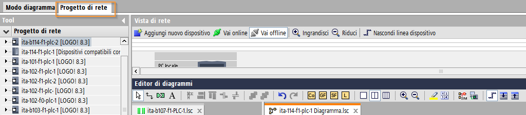

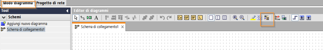

Conversione programma Logo!
Buongiorno a tutti, ho un problema con un programma scaricato da un Logo!
Una volta scaricato il programma con logo soft comfort 8.3, non riesco a convertirlo da FUP a ladder. Normalmente nella barra strumenti è presente il simbolino per la conversione, ma come apro il programma il simbolino sparisce e non riesco a convertire il programma. Qualcuno saprebbe aiutarmi.
anche se immagino che non serva lascio i dati riguardanti la CPU del Logo:
6ed1052-1fb08-0ba0 versione FW: 1.82.01
Vi ringrazio
Non mi è mai successa questa cosa. Il file .lsc ti si apre normalmente?
Prova a rifare l'upload usando un diverso PC, magari con quel PC su cui è installato quella versione del Logo Soft qualcosa... è andato storto.
Sono riuscito sulla fine a convertirlo, copiando il programma scaricato (file mnp), su un nuovo progetto. Una volta copiato su un nuovo progetto, mi è uscita l'icona per convertirlo
  • 2 months later...
Andrea Davide Ventura
Ciao a tutti,
se può servire, so che la conversione non è presente se si parla di un progetto di rete.
Lo si nota dalla barra delle due modalità di programmazione:
Nell'edito del progetto di rete vedrai che non hai la funzione di conversione presente nell'edito di diagrammi
Se non serve più, spero sia utile ad altri.
