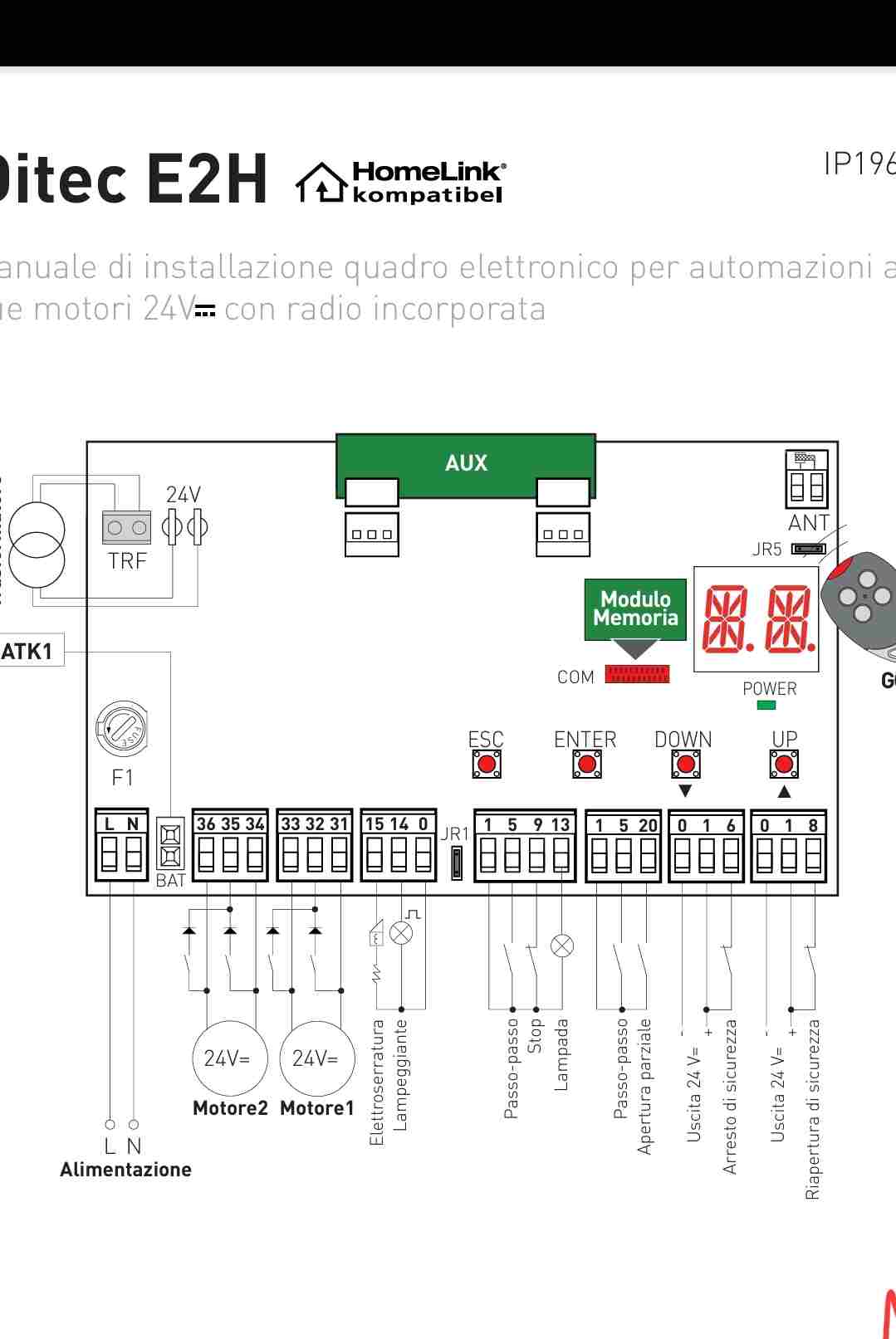

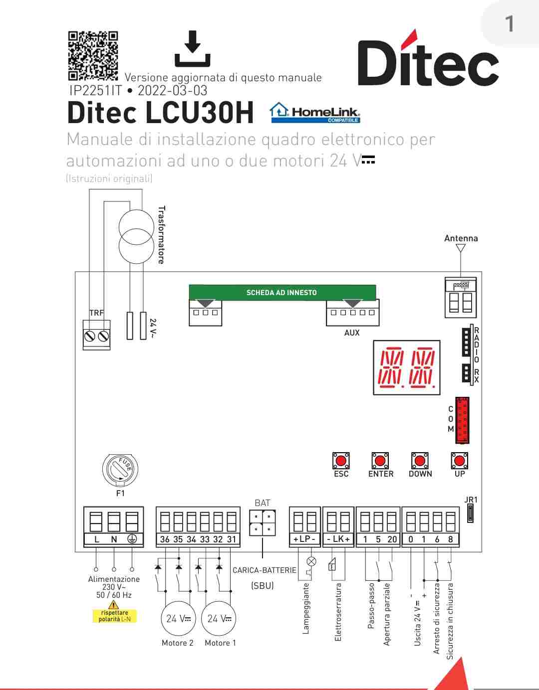

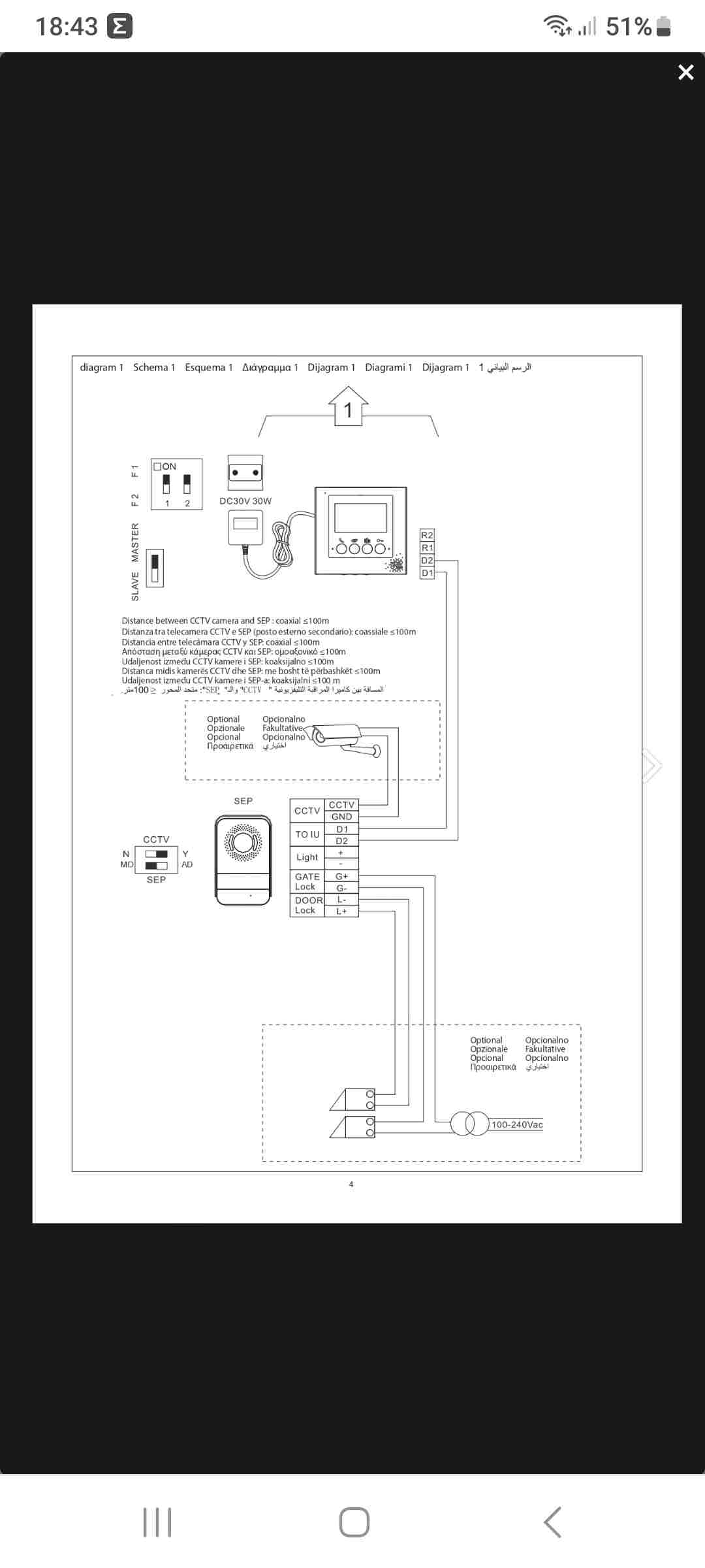

Manuchao.81 Inserito: 18 dicembre 2023 Segnala Inserito: 18 dicembre 2023 Buonasera, volevo sapere se era possibile collegare il mio videocitofo bticino con pulsante dedicato ad un cancello automatico ditec .
Manuchao.81 Inserita: 18 dicembre 2023 Autore Segnala Inserita: 18 dicembre 2023 Si dovrebbero collegare allo spinotto elettroserratura?
ROBY 73 Inserita: 18 dicembre 2023 Segnala Inserita: 18 dicembre 2023 Ciao Manuchao.81, 4 ore fa, Manuchao.81 ha scritto: Si dovrebbero collegare allo spinotto elettroserratura? Assolutamente no. Collega i due fili del pulsante sul citofono ai morsetti 1 Comune e 5 Passo / Passo della scheda DITEC e sei a posto. Attenzione però, che il pulsante NON deve avere nulla in comune con l'impianto citofonico, a parte la "presenza fisica" su di esso, casomai posta una foto del citofono e del pulsante
Manuchao.81 Inserita: 19 dicembre 2023 Autore Segnala Inserita: 19 dicembre 2023 Questo è lo schema del videocitofono. La morsettiera gate +e -
ROBY 73 Inserita: 19 dicembre 2023 Segnala Inserita: 19 dicembre 2023 4 ore fa, Manuchao.81 ha scritto: La morsettiera gate +e - Sì esatto
Manuchao.81 Inserita: 20 dicembre 2023 Autore Segnala Inserita: 20 dicembre 2023 Grazie Mille per l'aiuto!!!
ROBY 73 Inserita: 20 dicembre 2023 Segnala Inserita: 20 dicembre 2023 Facci sapere come va, ciao prego
Manuchao.81 Inserita: 24 dicembre 2023 Autore Segnala Inserita: 24 dicembre 2023 Ciao aprendo la scatola per il collegamento ho visto che lo schema caricato in foto non coincide con la mia scheda. Guardando sul sito ho trovato questo. Il collegamento del pulsante rimane sempre lo stesso?
ROBY 73 Inserita: 24 dicembre 2023 Segnala Inserita: 24 dicembre 2023 4 ore fa, Manuchao.81 ha scritto: ...........Il collegamento del pulsante rimane sempre lo stesso? Sì, sempre tra 1 Comune e 5 Passo / Passo
Manuchao.81 Inserita: 27 dicembre 2023 Autore Segnala Inserita: 27 dicembre 2023 Perfetto funziona!!!! Grazie ancora.
ROBY 73 Inserita: 27 dicembre 2023 Segnala Inserita: 27 dicembre 2023 9 ore fa, Manuchao.81 ha scritto: Perfetto funziona!!!! Ottimo così allora. Prego di niente
