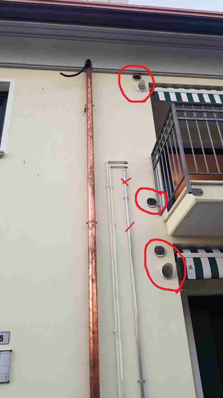

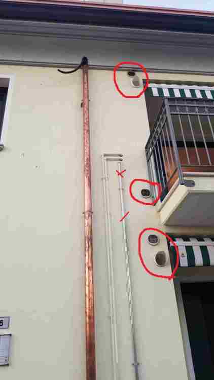

markiuti Inserito: 19 dicembre 2023 Segnala Share Inserito: 19 dicembre 2023 Salve, appartamento su condominio di 8, installe caldaia Murelle Revolution senza unità esterna con 110. Problema: escono dal muro due tubi in pvc da diam.200, quando va in funzione sembra un areo che decolla, abbiamo informato il venditore e stanno vedendo di risolvere, ma possibile che non ci sia uno standard nel posare i tubi, tipo coibentarli, insonorizzarli. Avete qualche suggerimento o esperienze di come si eviti l'effetto reattore?. Grazie Link al commento Condividi su altri siti More sharing options...
Alessio Menditto Inserita: 19 dicembre 2023 Segnala Share Inserita: 19 dicembre 2023 Secondo me se avvolgi il tubo con quello spesso isolante appunto per i tubi risolvi, andranno sicuramente in risonanza. Link al commento Condividi su altri siti More sharing options...
click0 Inserita: 19 dicembre 2023 Segnala Share Inserita: 19 dicembre 2023 (modificato) una pompa di calore dentro casa comporta necessariamente, rumorosità elevate dove è alloggiata la pompa di calore Modificato: 19 dicembre 2023 da click0 Link al commento Condividi su altri siti More sharing options...
markiuti Inserita: 23 dicembre 2023 Autore Segnala Share Inserita: 23 dicembre 2023 @click0 la caldaia è in vano a se nel terrazzo ciusa da una porticina in ferro, l'unità pompa di calore è interno alla caldaia non snon diue unità separate. @Alessio Menditto una parte di tubo forse si può fare, il fatto che siamo 8 condomini, vi posto una foto. Vi farei sentire anche un video+audio se si può. Link al commento Condividi su altri siti More sharing options...
