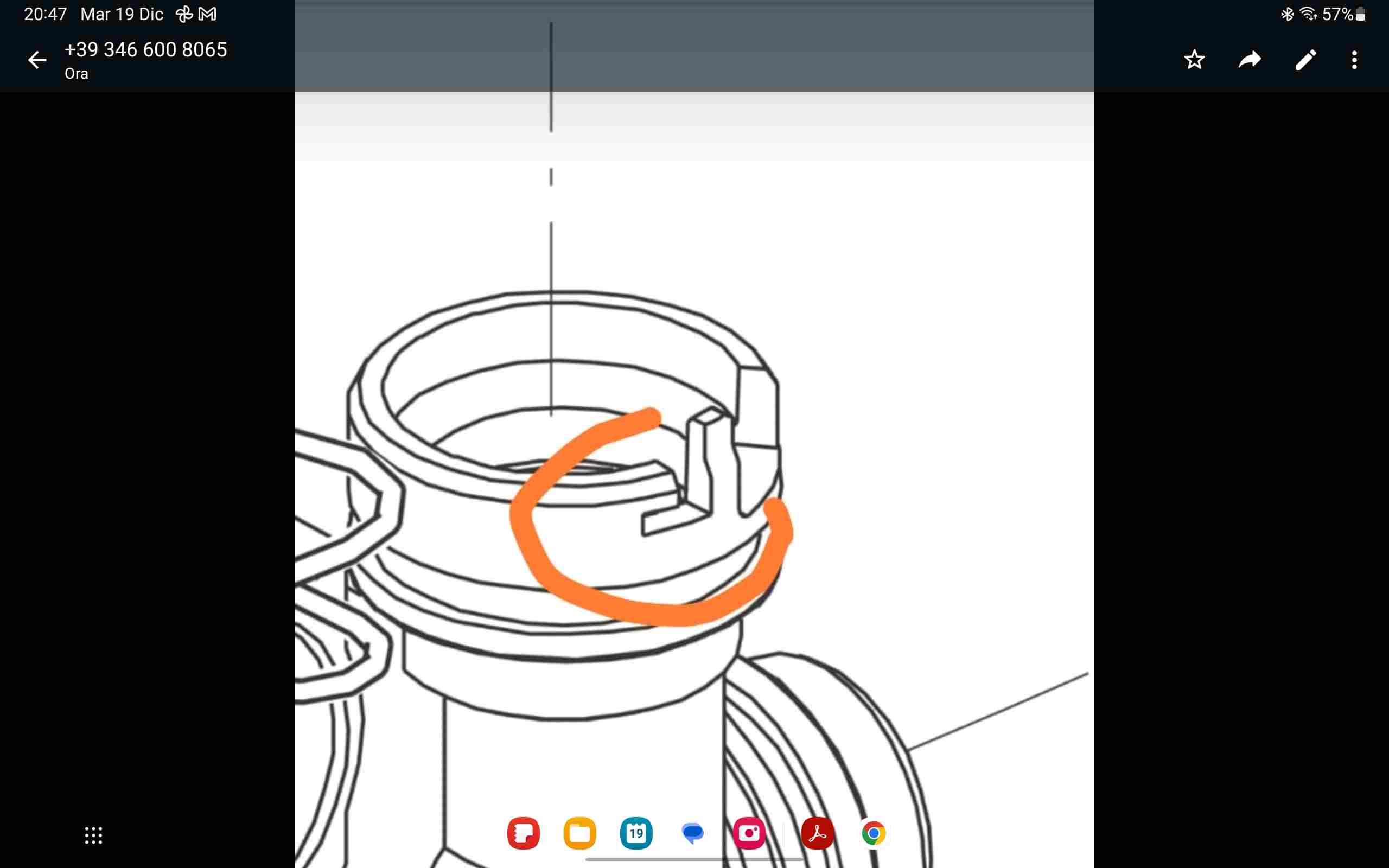

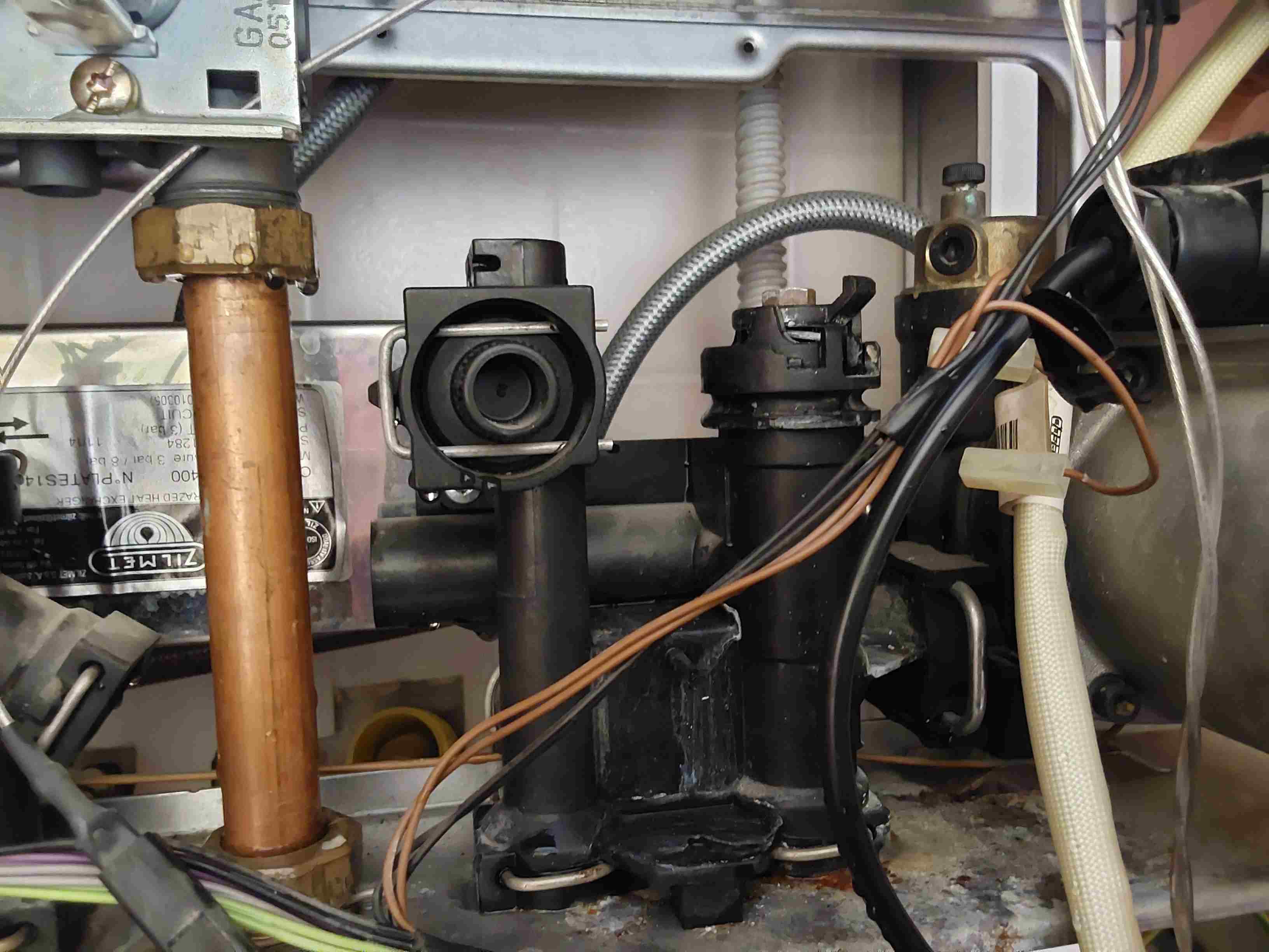

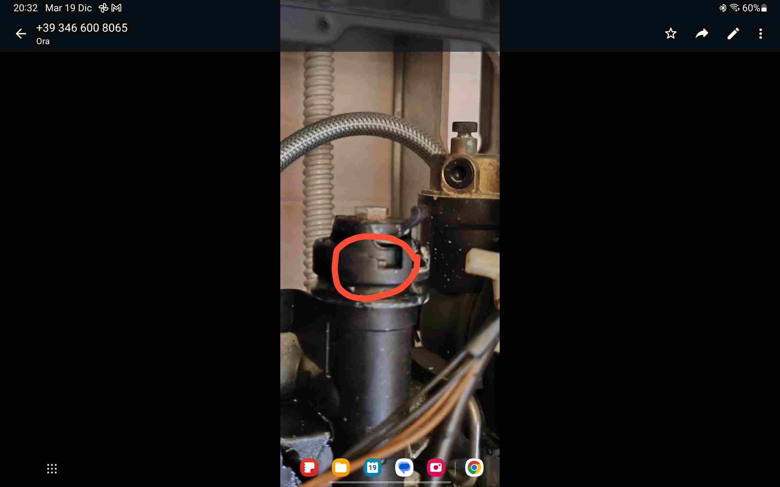

fabio71b Inserito: 19 dicembre 2023 Segnala Share Inserito: 19 dicembre 2023 Buongiorno qualcuno può aiutarmi ho sostituito kit membrane alla valvola a tre vie alla caldaia ma smontando la valvola ho notato che il gancio che sotto blocca l'otturatore é rotto ora rimontando tutto non viene più la perdita dalla valvola ma la caldaia si accende da sola secondo voi é dovuto dell'otturatore che non ha più il fermo ??? Come si é potuto rompere se io ho stampato solo sopra la valvola.... Che mi consigliate ??? Link al commento Condividi su altri siti More sharing options...
Stefano Dalmo Inserita: 19 dicembre 2023 Segnala Share Inserita: 19 dicembre 2023 (modificato) Non si capisce di quale fermo rotto parli . e se si avvia da sola si vede che il micro interruttore non viene azionato nella posizione di apertura . Modificato: 19 dicembre 2023 da Stefano Dalmo Link al commento Condividi su altri siti More sharing options...
fabio71b Inserita: 19 dicembre 2023 Autore Segnala Share Inserita: 19 dicembre 2023 7 Link al commento Condividi su altri siti More sharing options...
fabio71b Inserita: 19 dicembre 2023 Autore Segnala Share Inserita: 19 dicembre 2023 Qui c'era un dentino che bloccava l'otturatore e si é rotto non só come ... io ho tolto solo sopra per sostituire il kit membrane ... il microinterruttore di cui parli é quello in foto ?? Link al commento Condividi su altri siti More sharing options...
fabio71b Inserita: 19 dicembre 2023 Autore Segnala Share Inserita: 19 dicembre 2023 Ricordo che c'era un dentino per bloccare l'otturatore perché quest estate l ho sostituito perché perdeva da vicino l'otturatore sostituendolo perdeva lostesso e tu mi consigliasti di sostituire il kit membrana ed infatti oggi sostituendolo si é fermata la perdita ma ora la caldaia parte da sola con i riscaldamenti io penso che con la rottura del dentino che bloccava l'otturatore ora non funziona piu bene e quindi mi sa che devo sostituire tutto il blocco idraulico destro Link al commento Condividi su altri siti More sharing options...
fabio71b Inserita: 19 dicembre 2023 Autore Segnala Share Inserita: 19 dicembre 2023 Parlo di questo dentino qui si vede meglio Link al commento Condividi su altri siti More sharing options...
Stefano Dalmo Inserita: 19 dicembre 2023 Segnala Share Inserita: 19 dicembre 2023 Purtroppo si ! Se l'otturatore non rimane incastrato nella sua sede , la sua funzione se ne va a friggere . Si deve sostituire il gruppo destro. Mi dispiace Link al commento Condividi su altri siti More sharing options...
fabio71b Inserita: 20 dicembre 2023 Autore Segnala Share Inserita: 20 dicembre 2023 Grazie mille del consiglio gia l ho ordinato ....... vi aggiorno quando lo monto se ho risolto .... di nuovo grazie e saluti ... Link al commento Condividi su altri siti More sharing options...
