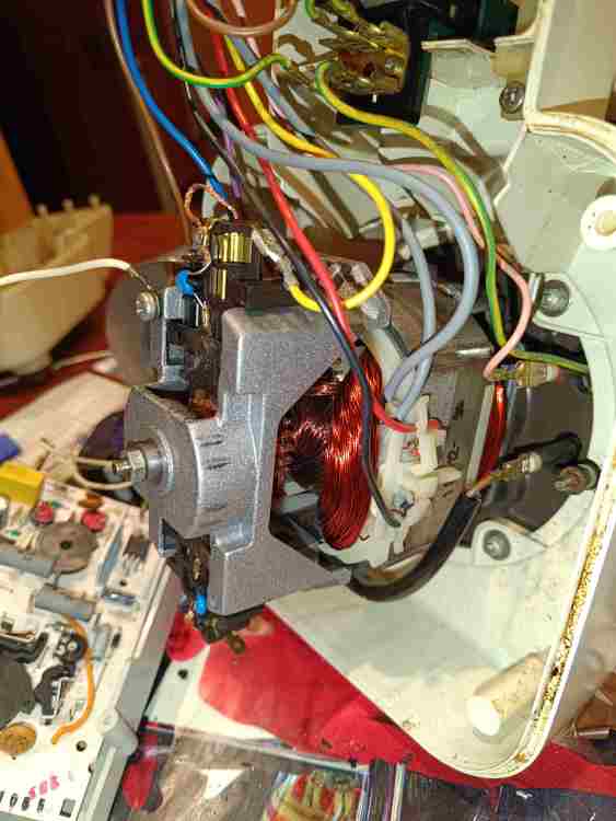

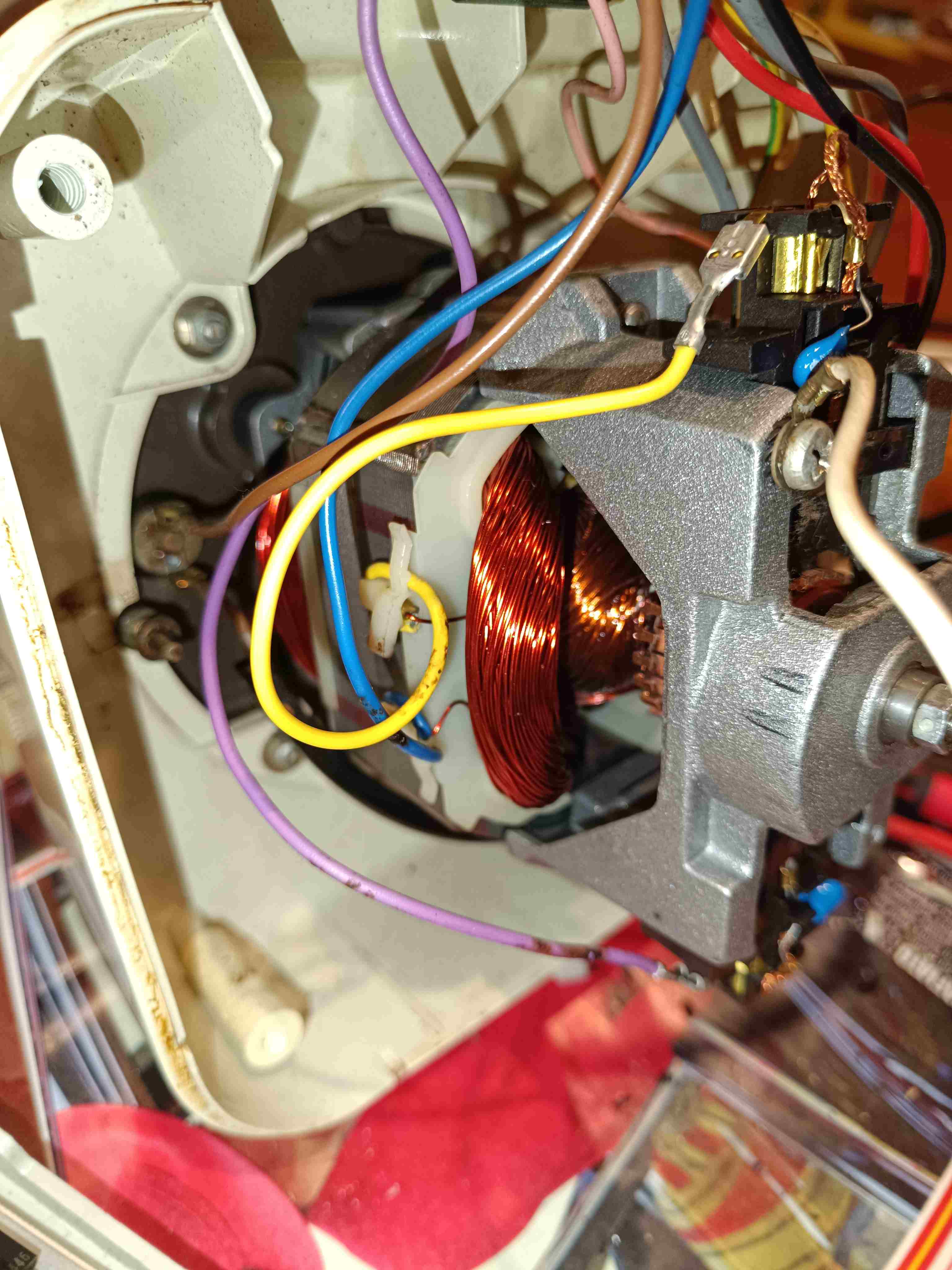

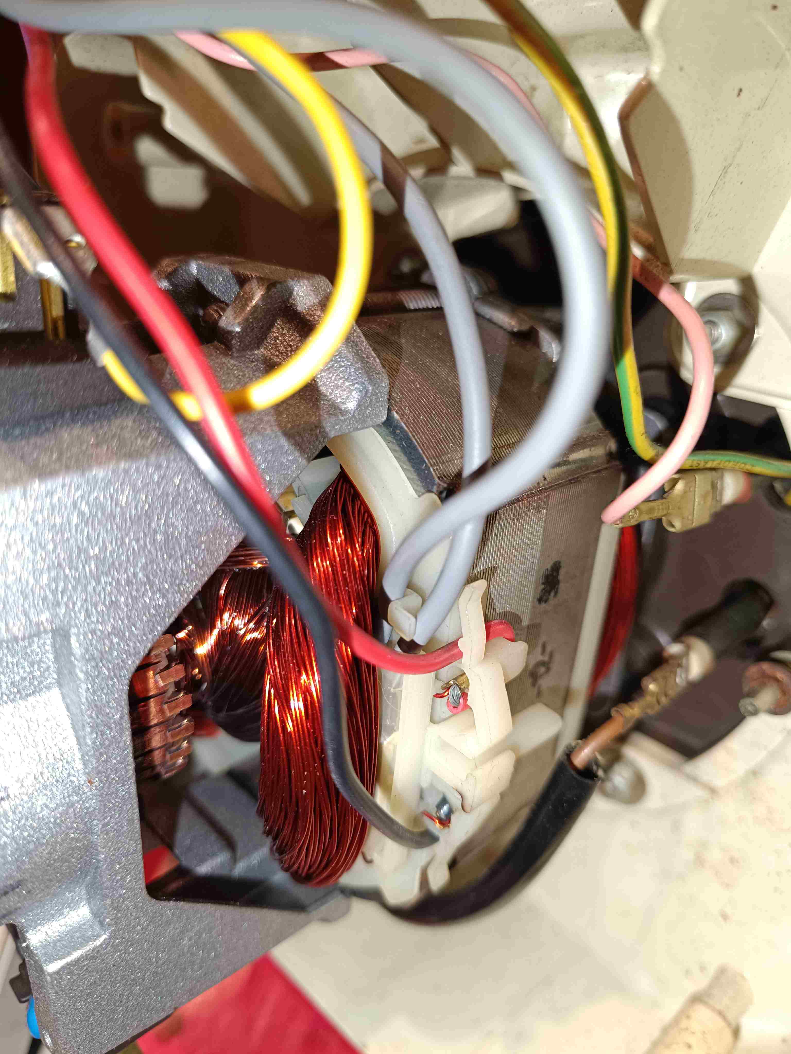

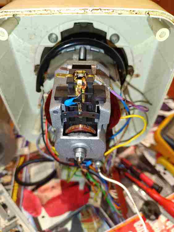

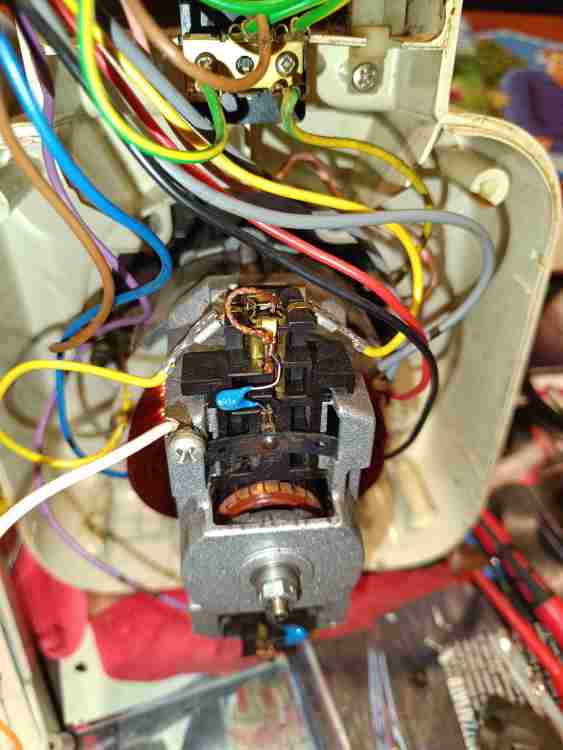

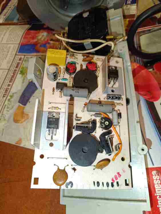

Avviamento motore bymby 3300
17030054930718330800505311794036.thumb.jpg.1a9d26cc152e102e0c197204c077534e.jpg17030054930718330800505311794036.thumb.jpg.1a9d26cc152e102e0c197204c077534e.jpg17030054930718330800505311794036.thumb.jpg.1a9d26cc152e102e0c197204c077534e.jpgSalve a tutti.
Sono in cerca di aiuto per avviare direttamente il motore che cito in questo post.
Si tratta del motore bymby 3300 contempora.
Se qualcuno potesse aiutarmi, vorrei farlo partire direttamente con i 220 volt , alla massima velocità ovviamente tramite un interruttore o pulsante che sia.
La mia esigenza scaturisce dal fatto che non funziona la scheda di controllo,Ve vorrei ( ripeto) usarlo solo per macinare direttamente alla massima potenza.
Grazie anticipatamente a tutti
  • Livio Migliaresi locked this discussione
Ospite
