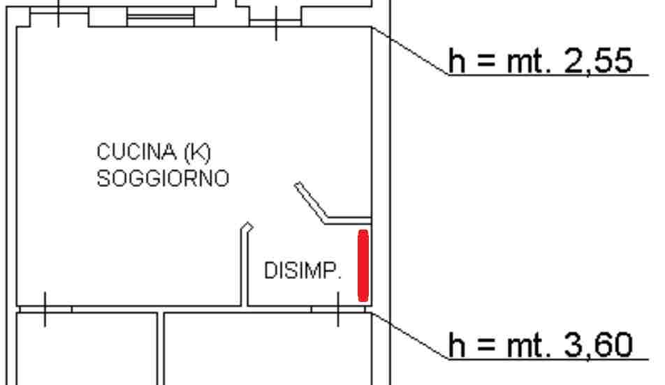

9000 btu non scalda nella cucina
Salve
Possiedo un dual split della mithubishi, 9000 + 9000 btu, segue schema della camera dove risiede lo splti che mi da problemi:
Lo split è segnato in rosso ed è dentro un disimpegno, vorrei sapere se dovrei sostituirlo con una 12000btu dato che il motore esterno lo mantiene, e per quale motivo il calore resta sempre nel disimpegno incubato, e non sviluppa nella cucina soggiorno, nonostante sia aperto.
Potrei anche tentare di spostare lo split da altre parti, ditemi se svilupperebbe calore  spostandolo direttamente nella cucina soggiorno. grazie
14 minuti fa, Eolox ha scritto:
Lo split è segnato in rosso ed è dentro un disimpegno
Lo puoi mettere anche da un milione di BTU, ma senza circolazione d'aria, in quella posizione sbagliata, è una follia.
Apri delle feritoie sul muro divisorio, e convoglia l'aria in cucina.
Modificato: da patatino59
Ma chi è l'idiota che l'ha montato in quel punto?
Dumah, hai ragione da vendere, ma l'installatore non mi ha detto niente la prima volte che l'abbiamo messo, che ne so io...
patatino59, le ho provate tutte, dalla potenza della ventola alla posizione delle feritoie, in cucina la temperatura resta tiepida mente quella del disimpegno scotta..
In totale sono 59mq, se la sposto la 9000 basta?
Modificato: da Eolox
9 minuti fa, Eolox ha scritto:
se la sposto la 9000 basta?
Si, ma considera la differenza di spesa per spostare la macchina sul muro divisorio (tubi, svuotamento gas, eccetera) rispetto all'apertura di una finestra in alto sullo stesso muro divisorio, e trai le tue conseguenze.
mi ha chiesto 250 euro per spostarlo cosa dici? in questa posizione..
Ti spiego, il rosso e lo split nella vecchia posizione, andrà spostato come vedi nei segni verdi, ho messo i tubi e lo split, resta appeso sopra un arco che cè nel disimpegno, credo si la migliore soluzione per sparare l'aria nel soggiorno, però 250 compreso tutto... materiale svuotamento ecc... calcola che sono anche al 2 piano e sbatti a portare su gli attrezzi...
Modificato: da Eolox
edit:
sono 59mq diviso 2, quindi la cucina-soggiorno è di 29mq
  • 2 weeks later...
messa settimana scorsa, e l’idea non si è dimostrata affatto male, grazie a tutti adesso sviluppa a dovere, ciao
Bene, spera che il tizio abbia dato la giusta pendenza allo scarico condensa o te ne accorgi quest'estate.
  • 2 weeks later...
Si abbiamo dato più pendenza nei punti nascosti come angoli a parete... Sta funzionando bene...
