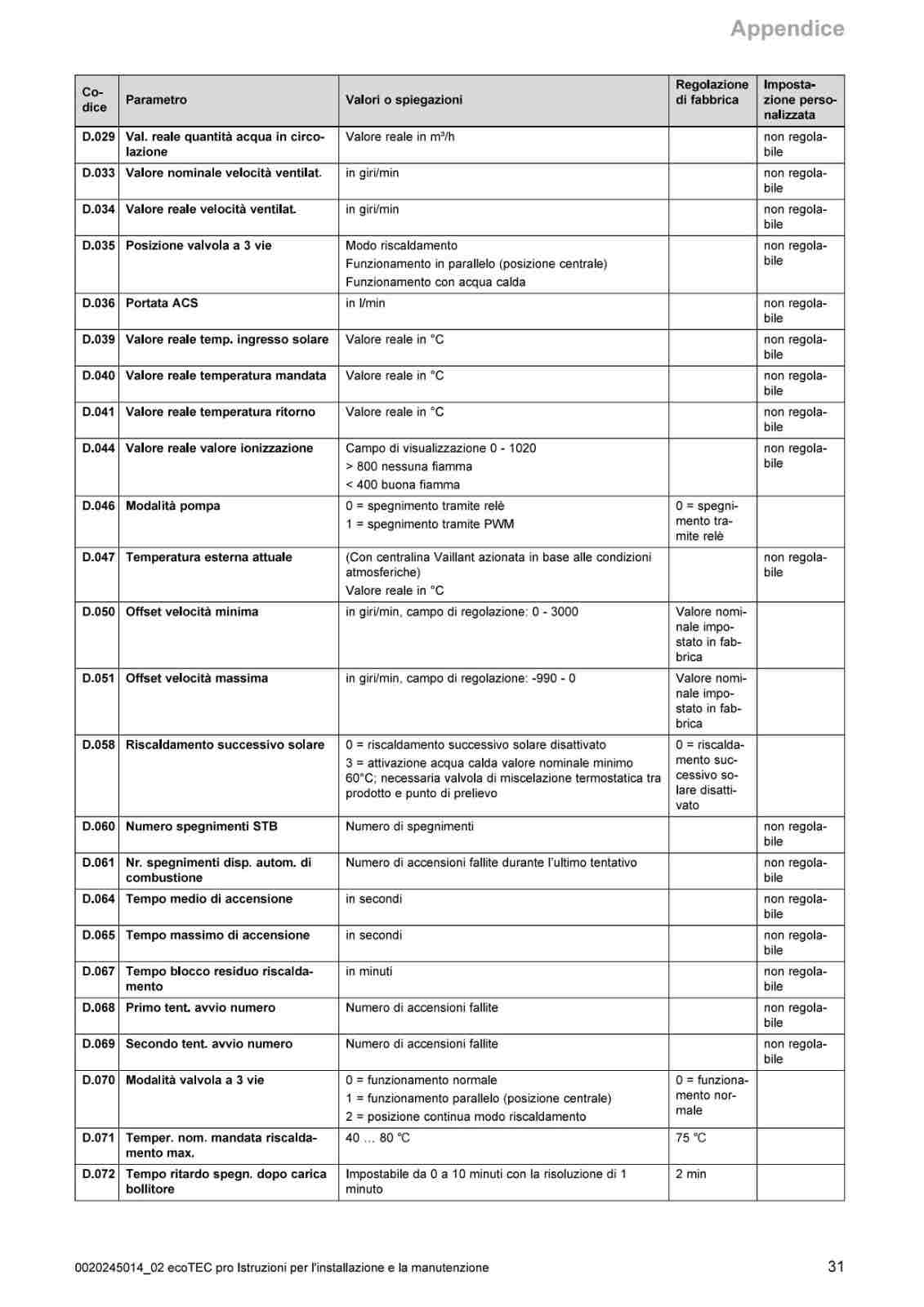

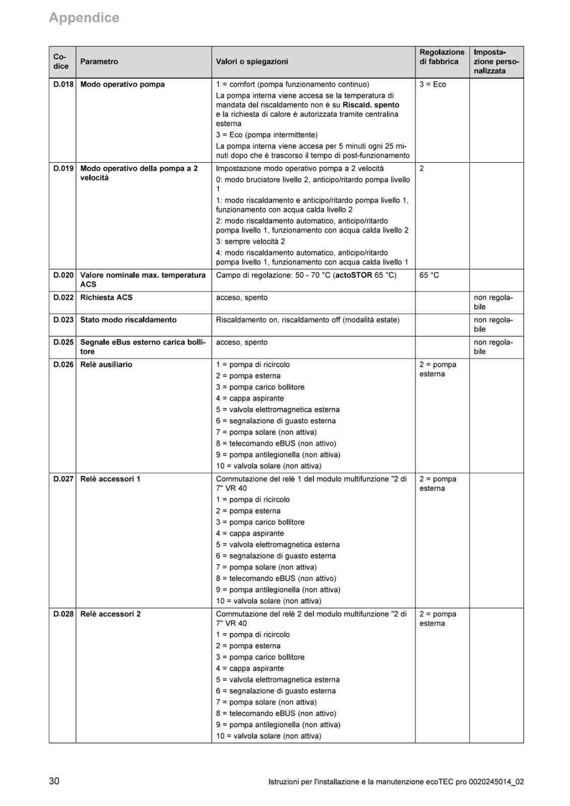

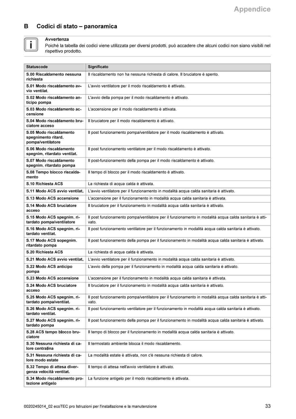

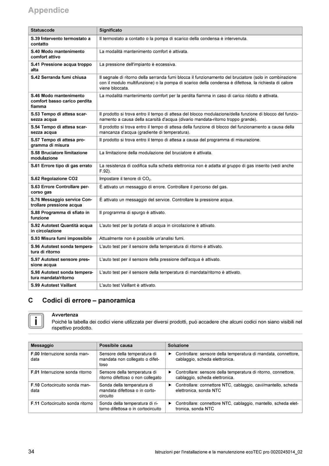

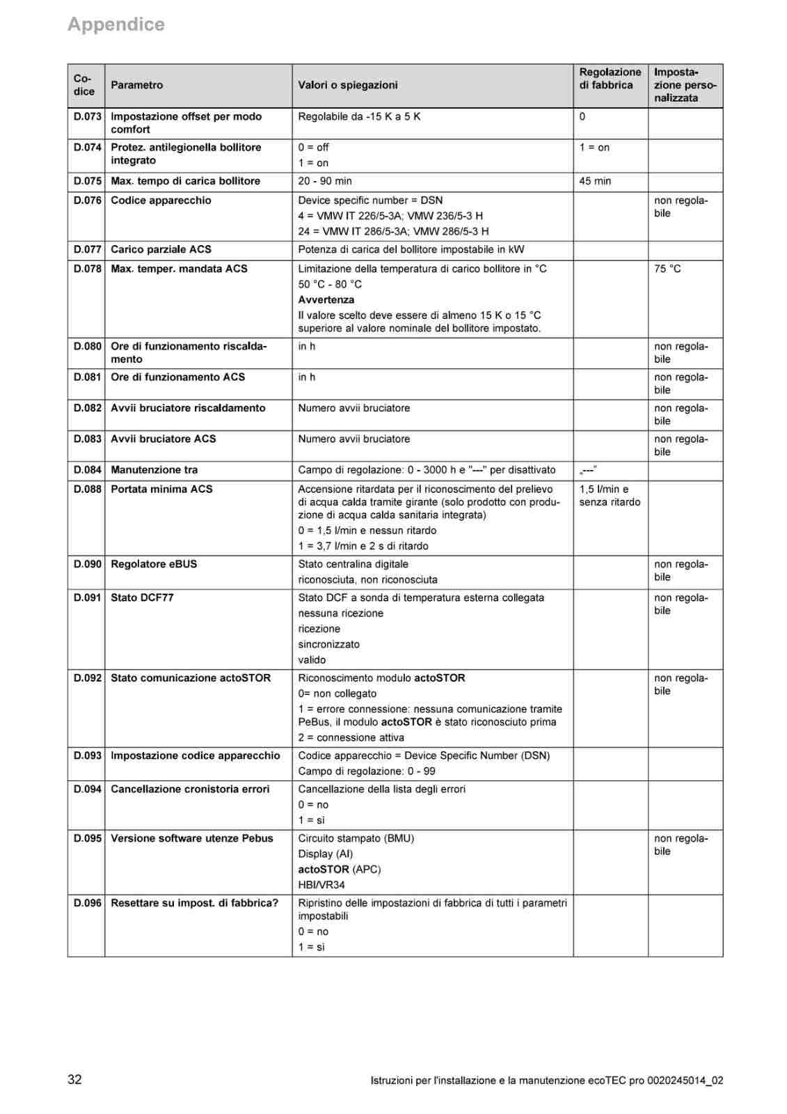

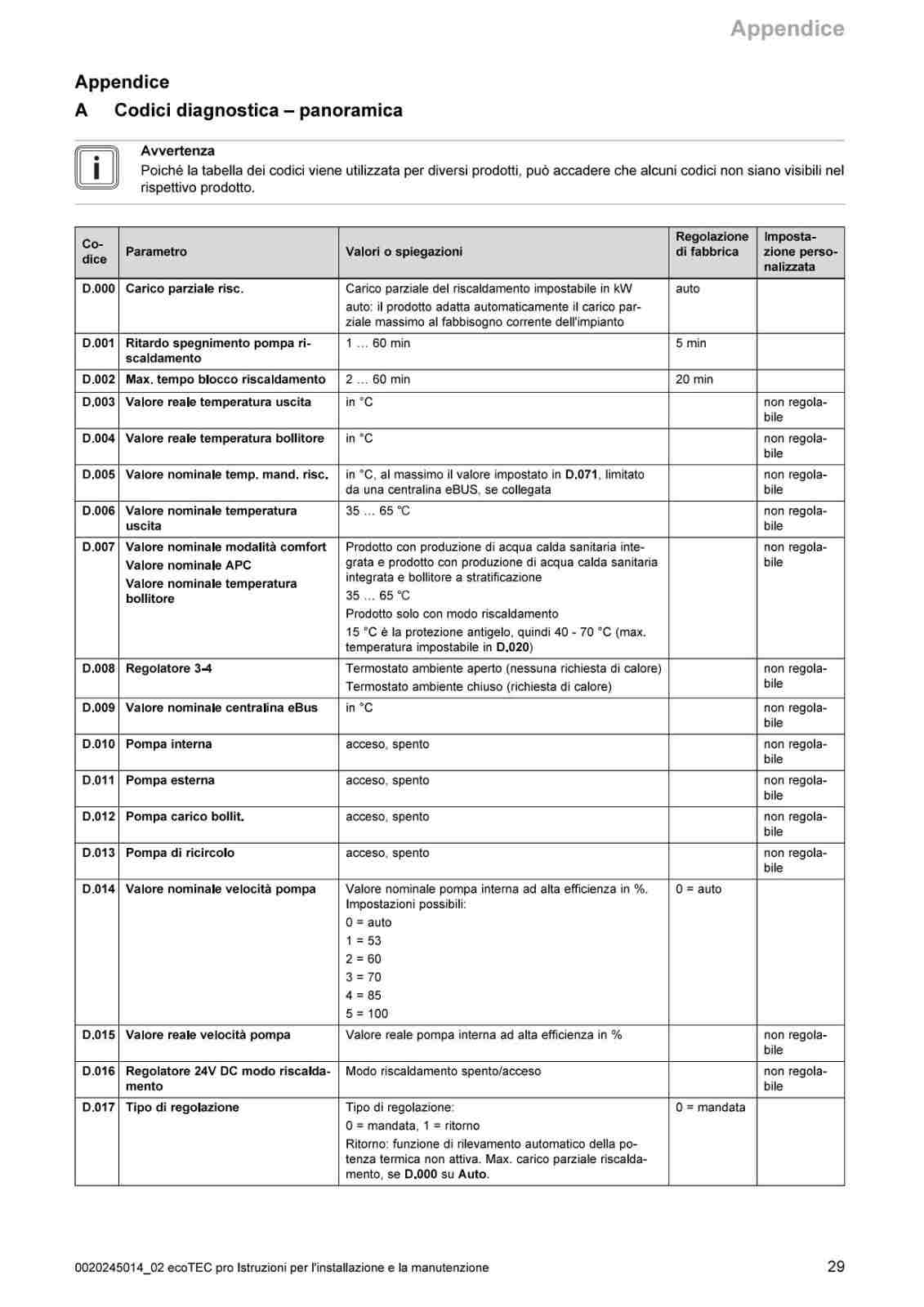

romole_to Inserito: 20 dicembre 2023 Segnala Share Inserito: 20 dicembre 2023 Buongiorno, la caldaia nuova a gas, condensazione, impianto a termosifoni, senza sonda esterna di temperatura e noto questo comportamento: all'avvio del riscaldamento la temperatura nominale di mandata impiega circa 1 ora per arrivare al valore impostato (60° C). Ho provato ad impostare una diversa temperatura di mandata, ad eliminare il termostato "intelligente" ed usandola con il solo termostato on/off ma il risultato non cambia ovvero parte con una temperatura di circa 35° per poi salire graduatamente fino a 60° nel giro di un ora. Nessun problema invece con l'acqua calda sanitaria, all'avvio va subito alla temperatura massima. E' un comportamento normale o si può intervenire sulle impostazioni? Grazie. Link al commento Condividi su altri siti More sharing options...
reka Inserita: 21 dicembre 2023 Segnala Share Inserita: 21 dicembre 2023 che tipo di circolatore c'è? puoi vedere la modulazione di fiamma dal dispaly? la salita è costante o magari arriva fino a 50 sale subito e poi fa fatica? Link al commento Condividi su altri siti More sharing options...
romole_to Inserita: 21 dicembre 2023 Autore Segnala Share Inserita: 21 dicembre 2023 (modificato) Pompa interna in modalità funzionamento continuo. La salita della temperatura è costante, parte da circa 30 gradi ed srriva a 60 in circa un ora. Modulazione fiamma non saprei, eventualmente posso allegare i parametri con i codici diagnostica. Modificato: 21 dicembre 2023 da romole_to Link al commento Condividi su altri siti More sharing options...
