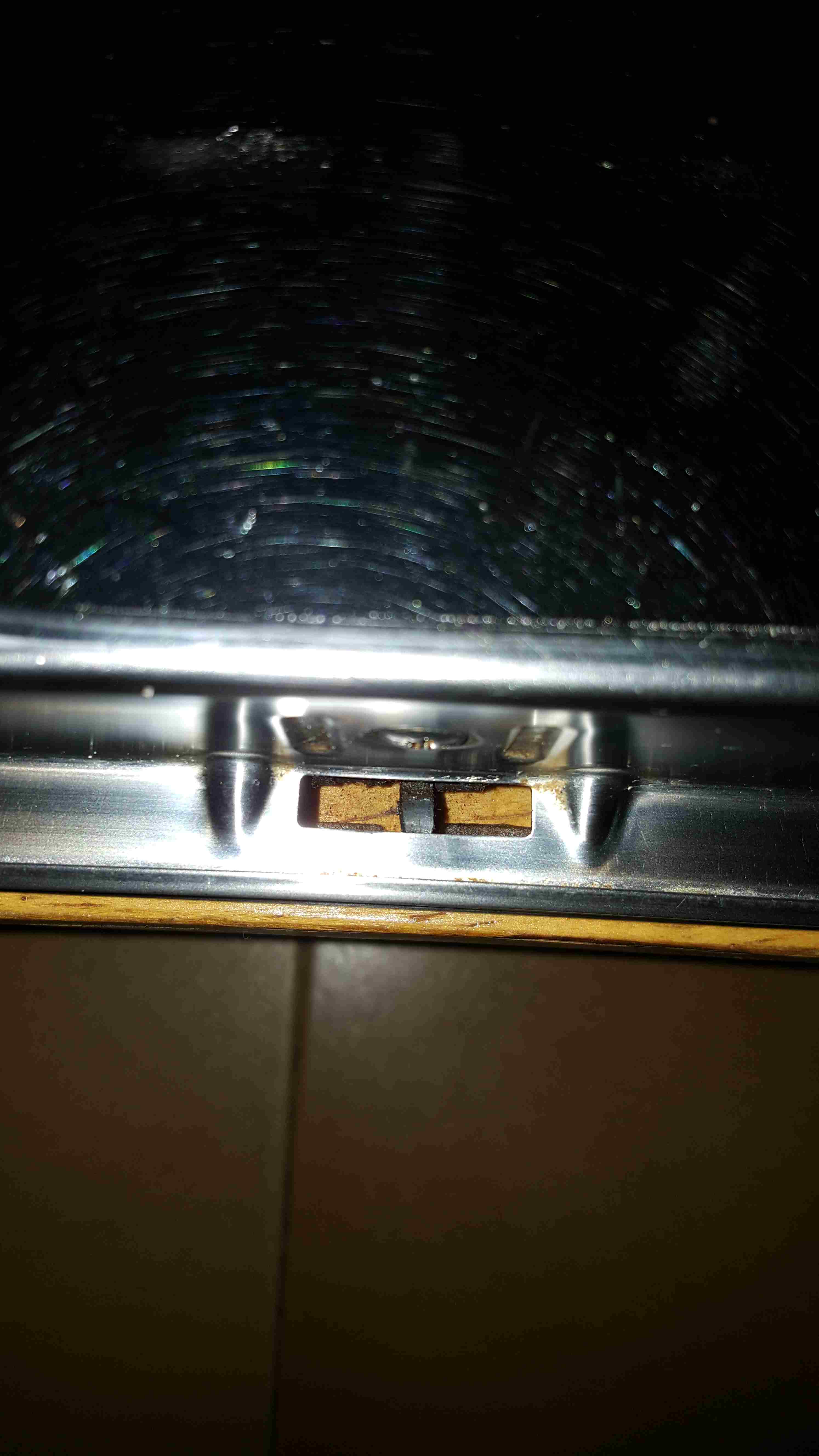

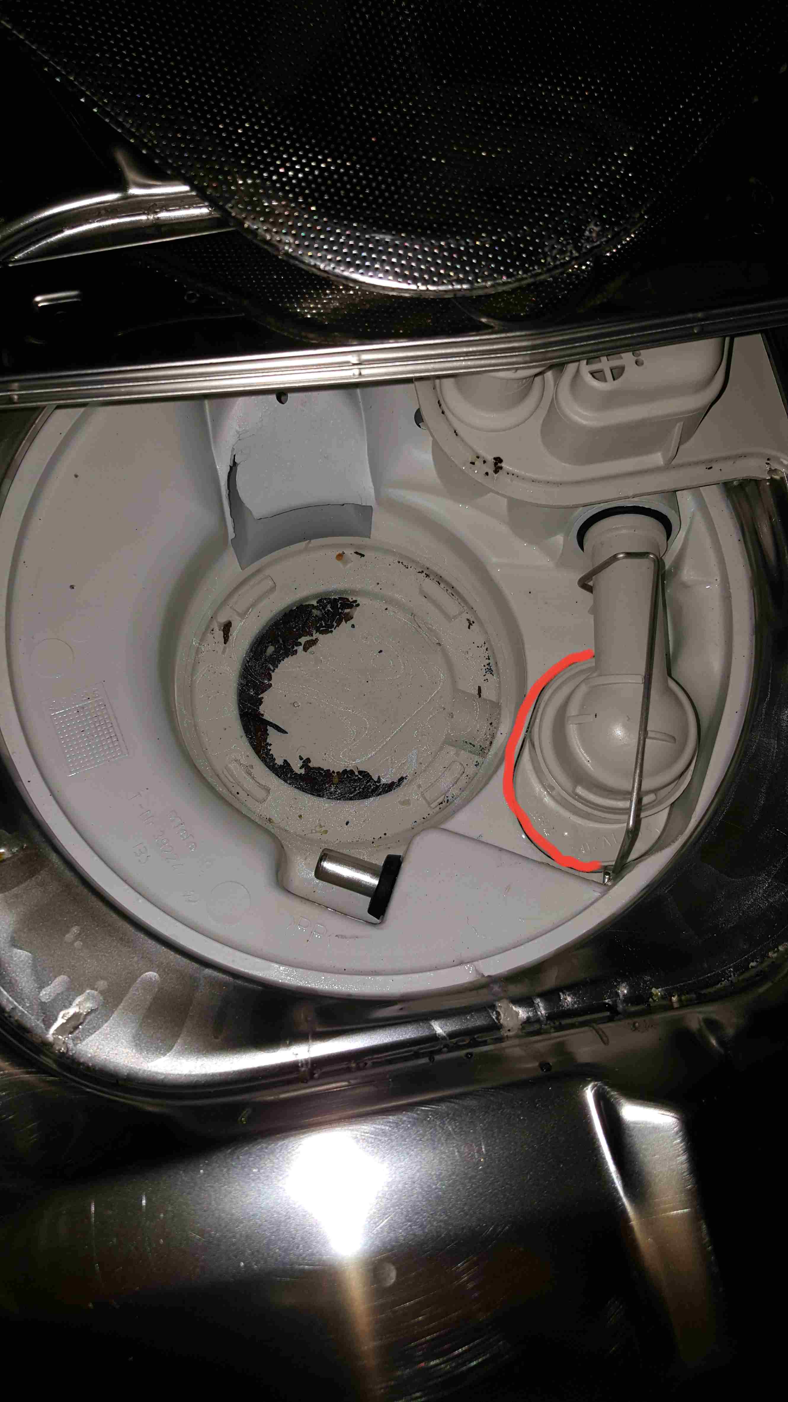

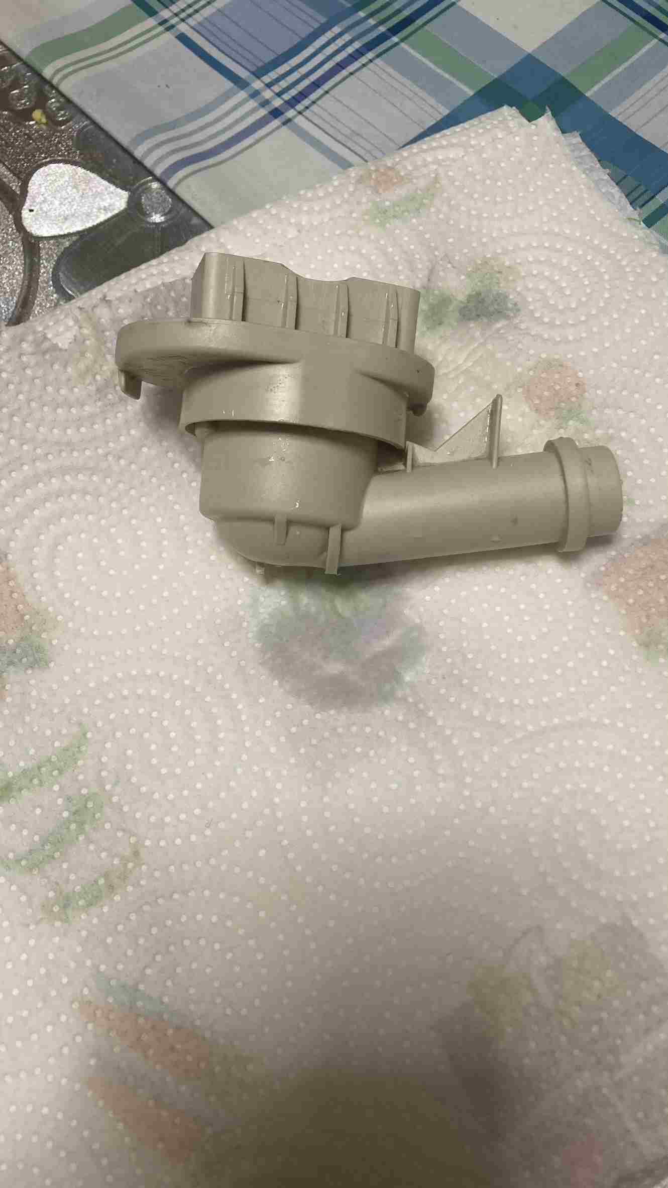

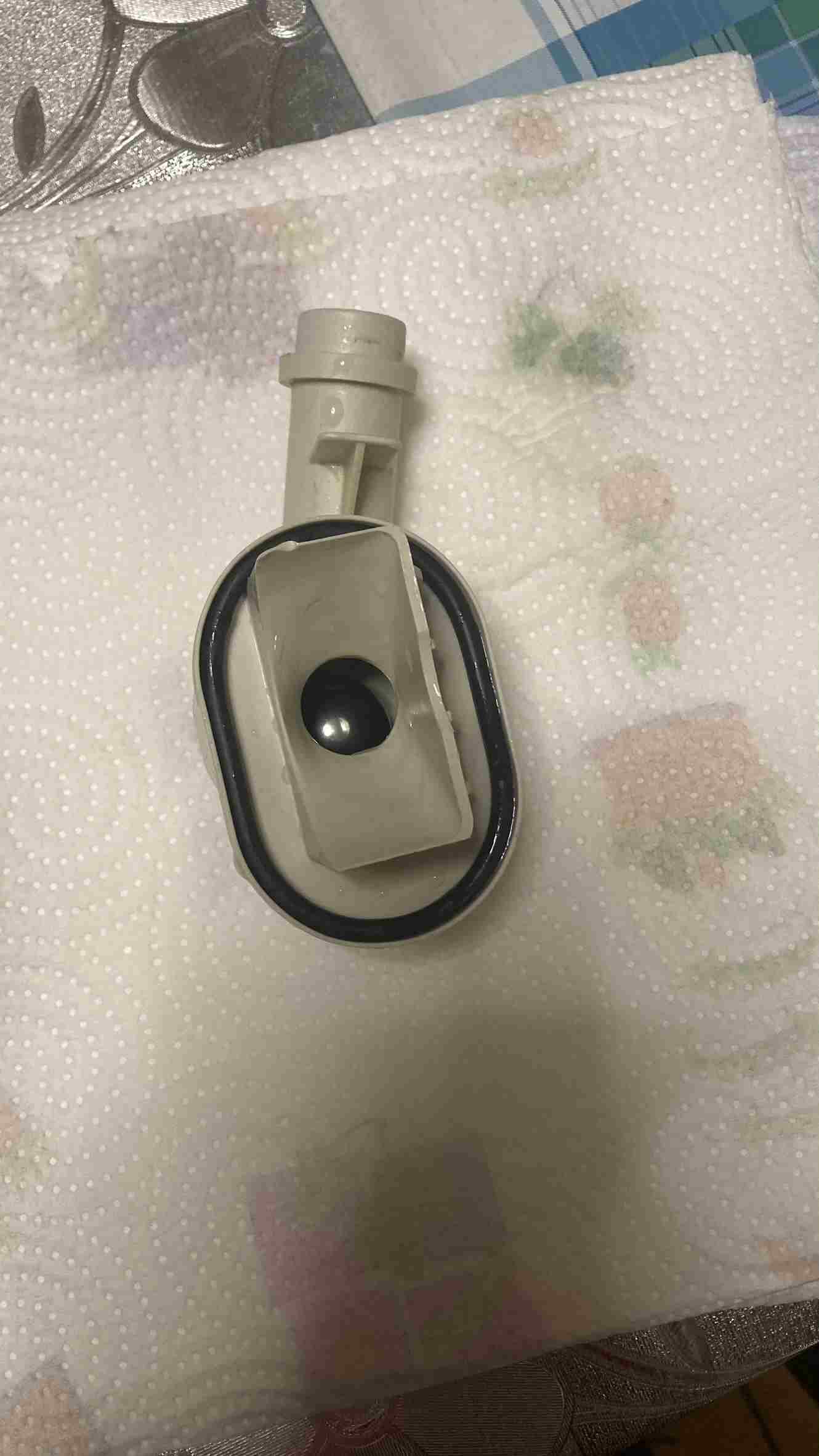

Ganimede77 Inserito: 21 dicembre 2023 Segnala Inserito: 21 dicembre 2023 Ciao a tutti, mamma mi ha mostrato che nella sua lavastoviglie, il modello in oggetto, da qualche giorno scarica male, a fine lavaggio rimane dell'acqua, cosa che non è mai successa. Proprio oggi si è interrotto il ciclo con il solito led rosso lampeggiante su Afflusso/Scarico. Sollevato il filtro, tolto il ferretto-fermo e sollevata la "pipa", la girante della pompa mi pare libera di muoversi. Nella pipa la biglia in acciaio è presente e libera e non c'è proprio segno di sporcizia. Dopo aver sollevato la "pipa", riposizionata e avviato un programma qualsiasi, dove il primo step è sempre uno scarico, la pompa ha fatto il suo dovere. Salvo poi arrancare e quindi macchina in errore nuovamente. Ho provato più volte: se tolgo la pipa (sento del gorgoglio), lo scarico successivo lo fa, poi non lo fa fino ad un nuovo sollevamento di pipa. Lo scarico sembra libero ma verificherò ulteriormente. Avete suggerimenti? Pompa di scarico al capolinea? Dove reperire i ricambi Miele? Dal CAT di zona o in rete? Miao.
michpao Inserita: 21 dicembre 2023 Segnala Inserita: 21 dicembre 2023 Prova a farla scaricare in un secchio, per tutto il programma di lavaggio e rispettivi risciacqui. Se li esegue il problema sta nell’impianto di scarico della casa (ed avrai bisogno dell’idraulico). Mentre se non riesce a scaricare, bisogna fare ricerca guasto, prima di sostituire pezzi a caso!
Ciccio 27 Inserita: 21 dicembre 2023 Segnala Inserita: 21 dicembre 2023 Ma ruotando la girante non capisci se va a scatti (magnetica) e/o ha qualche gioco?
Ganimede77 Inserita: 21 dicembre 2023 Autore Segnala Inserita: 21 dicembre 2023 1 ora fa, Ciccio 27 ha scritto: Ma ruotando la girante non capisci se va a scatti (magnetica) e/o ha qualche gioco? Direi scatto, non mi pare abbia gioco... sono da loro il giorno di Natale, vedo se il babbo ha voglia da fare qualcosa. 3 ore fa, michpao ha scritto: Prova a farla scaricare in un secchio, per tutto il programma di lavaggio Da secchio, medesimo comportamento...
Ciccio 27 Inserita: 21 dicembre 2023 Segnala Inserita: 21 dicembre 2023 Non è che sulla pipa c'è uno sfiato, che magari è intasato? 🤷🏽
Ganimede77 Inserita: 21 dicembre 2023 Autore Segnala Inserita: 21 dicembre 2023 23 minuti fa, Ciccio 27 ha scritto: Non è che sulla pipa c'è uno sfiato, che magari è intasato? 🤷🏽 Mhmm non vedo intasamenti... la sfera si muove libera
kiko_6600 Inserita: 21 dicembre 2023 Segnala Inserita: 21 dicembre 2023 Ciao,ho controllato sulla pagina del service della tua macchina ed eventualmente ti servisse,la pompa è disponibile a 75 euro. Però nella lista delle compatibilità mi è uscito il mondo intero delle vecchie serie quindi non avresti problemi a cercare nell usato. Ps ti ho scritto in privato.
Ganimede77 Inserita: 21 dicembre 2023 Autore Segnala Inserita: 21 dicembre 2023 3 ore fa, kiko_6600 ha scritto: Ps ti ho scritto in privato Visto, scusa ma sono preso in questi giorni (ci mancavano anche i capricci della Miele che poi Mamma è insistente come un martello pneumatico).
andrea555 Inserita: 26 dicembre 2023 Segnala Inserita: 26 dicembre 2023 Ciao potresti fare una prova? Riempi il fondo della lavastoviglie d'acqua, poi smonta il filtro in modo da poter vedere nel pozzetto, poi scegli un programma qualsiasi e con un cacciavite piatto chiudi la serratura senza chiudere lo sportello. Se scarica correttamente, quando il pozzetto è quasi vuoto, si potrebbe vedere uno spruzzo d'acqua uscire dal gruppo valvola di scarico, la pipetta dove c'è la pallina. Se si vede uno spruzzo uscire dalla base dove appoggia il problema è dato da un bordino di plastica che si è disintegrato. Si può tentare aggiungendo un oring alla base, ci sono andato avanti anni così. Se invece perde da altri punti o ha crepe bisogna cambiarlo non ci sono alternative
Ganimede77 Inserita: 26 dicembre 2023 Autore Segnala Inserita: 26 dicembre 2023 3 ore fa, andrea555 ha scritto: Se si vede uno spruzzo uscire dalla base dove appoggia il problema è dato da un bordino di plastica che si è disintegrato. Si può tentare aggiungendo un oring alla base, ci sono andato avanti anni così. Se invece perde da altri punti o ha crepe bisogna cambiarlo non ci sono alternative Porta pazienza... non ho capito. Haim modo di spiegarmelo nuovamente o con delle foto?
andrea555 Inserita: 27 dicembre 2023 Segnala Inserita: 27 dicembre 2023 Ho fatto qualche foto, in pratica bisogna togliere il filtro in modo da poter vedere la pipetta mentre scarica e avviare la lavastoviglie con lo sportello aperto agendo sul gancetto della serratura, spingendolo come farebbe il gancio di battuta. Se l'acqua esce dal bordo segnato in rosso vuol dire che si è sbriciolato un bordino della pipetta che dovrebbe tenere l'acqua, si può sostituire il pezzo oppure rimpiazzare con un Or (quelle guarnizioni tonde). Se invece esce da sopra bisogna per forza cambiare la pipetta
Ganimede77 Inserita: 27 dicembre 2023 Autore Segnala Inserita: 27 dicembre 2023 (modificato) 1 ora fa, andrea555 ha scritto: Ho fatto qualche foto Grazie, molto gentile. La situazione è esattamente come nelle tue foto. 1 ora fa, andrea555 ha scritto: in pratica bisogna togliere il filtro in modo da poter vedere la pipetta mentre scarica e avviare la lavastoviglie con lo sportello aperto agendo sul gancetto della serratura, spingendolo come farebbe il gancio di battuta OK, ma quanta acqua mettere? Mi dicevi non troppa, fino a che livello? Modificato: 27 dicembre 2023 da Ganimede77
Ganimede77 Inserita: 27 dicembre 2023 Autore Segnala Inserita: 27 dicembre 2023 1 ora fa, andrea555 ha scritto: Se l'acqua esce dal bordo segnato in rosso vuol dire che si è sbriciolato un bordino della pipetta che dovrebbe tenere l'acqua Chiarissimo. 1 ora fa, andrea555 ha scritto: si può sostituire il pezzo Sai cosa costa più o meno? 1 ora fa, andrea555 ha scritto: oppure rimpiazzare con un Or (quelle guarnizioni tonde). Che non c'è da progetto... perde tenuta ermetica col tempo?
Ganimede77 Inserita: 27 dicembre 2023 Autore Segnala Inserita: 27 dicembre 2023 1 ora fa, andrea555 ha scritto: Se invece esce da sopra bisogna per forza cambiare la pipetta Sopra intendi qui? Mia freccia blu... o dal forellino sullam testa?
andrea555 Inserita: 27 dicembre 2023 Segnala Inserita: 27 dicembre 2023 Si l'or da progetto non c'è ma funziona bene, ci sono andato avanti 3 anni. L'ultima volta invece mi si è rotto sopra dove appoggia il ferro che tiene in posizione la pipetta. Come quantità d'acqua basta riempire il pozzetto, volendo mettere più acqua c'è l'indicatore di livello alla base dell'elica: Io l'ho presa su Amazon per circa 40 euro, il nome è : "Miele 5269111 Valvola Antiritorno, Retrovalvola per Lavastoviglie, Ricambio Originale"
Ganimede77 Inserita: 27 dicembre 2023 Autore Segnala Inserita: 27 dicembre 2023 7 ore fa, andrea555 ha scritto: Si l'or da progetto non c'è ma funziona bene, ci sono andato avanti 3 anni. Ciccia, non ha funzionato. Non si vede acqua uscire. Al solito, tolgo la pipa, faccio entrare acqua e quindi alla ripartenza scarica ecregiamente.
piergius Inserita: 28 dicembre 2023 Segnala Inserita: 28 dicembre 2023 Se i Livelli sono gestiti da un Pressostato, può darsi che siano presenti incrostazioni nella Camera di compressione della Trappola dell' Aria o relativo tubicino . Quando togli la pipa riequilibri temporaneamente la Pressione . In altri casi ripartiva per un po' staccando un attimo il tubicino dal Pressostato . - Buona serata !
andrea555 Inserita: 28 dicembre 2023 Segnala Inserita: 28 dicembre 2023 Dalla foto il bordo c'è, fatta la prova per vedere se escono spruzzi?
Ganimede77 Inserita: 29 dicembre 2023 Autore Segnala Inserita: 29 dicembre 2023 4 ore fa, andrea555 ha scritto: fatta la prova per vedere se escono spruzzi? Nessuno spruzzo
michpao Inserita: 30 dicembre 2023 Segnala Inserita: 30 dicembre 2023 A questo punto non è chiaro cosa succede, se la pompa al primo scarico funziona ed ai successivi no, devi capire 1) se va in cavitazione e gira 2) oppure se non ha forza. Nel primo caso è un problema idraulico causato dalla sfera .... Nel secondo misura la tensione inviata dai relè
Ganimede77 Inserita: 30 dicembre 2023 Autore Segnala Inserita: 30 dicembre 2023 3 ore fa, michpao ha scritto: se la pompa al primo scarico funziona ed ai successivi no Per ogni fase di lavaggio, allo scarico, funzionicchia, va in errore, solevo e rimetto la pipa e quindi completa lo scarico e prosegue.
Ciccio 27 Inserita: 30 dicembre 2023 Segnala Inserita: 30 dicembre 2023 Da ignorante mi domando se dopo la pipa magari c'è qualche valvola di sfiato che è bloccata. 🤷🏽
Ganimede77 Inserita: 30 dicembre 2023 Autore Segnala Inserita: 30 dicembre 2023 2 ore fa, Ciccio 27 ha scritto: magari c'è qualche valvola di sfiato che è bloccata. Interessante... qualche Mielista sa rispondere?
Ganimede77 Inserita: 9 gennaio 2024 Autore Segnala Inserita: 9 gennaio 2024 (modificato) Il 30/12/2023 alle 16:27 , Ciccio 27 ha scritto: Da ignorante mi domando se dopo la pipa magari c'è qualche valvola di sfiato che è bloccata. No, nessuna. Però durante le feste, abbiamo potuto smontare sifone e lavapiatti. Sifone non era ostruito ma pulitissimo non era, almeno è stata occasione per dare una bella pulita. Nello scarico a secchio, c'è il medesimo comportamento, forse solo un poco meglio. E' come se fosse debole la pompa, stanca, lenta... Modificato: 9 gennaio 2024 da Ganimede77
Ciccio 27 Inserita: 9 gennaio 2024 Segnala Inserita: 9 gennaio 2024 Magari non è una pompa magnetica, o comunque vuole essere cambiata. 🤷🏻♂️
