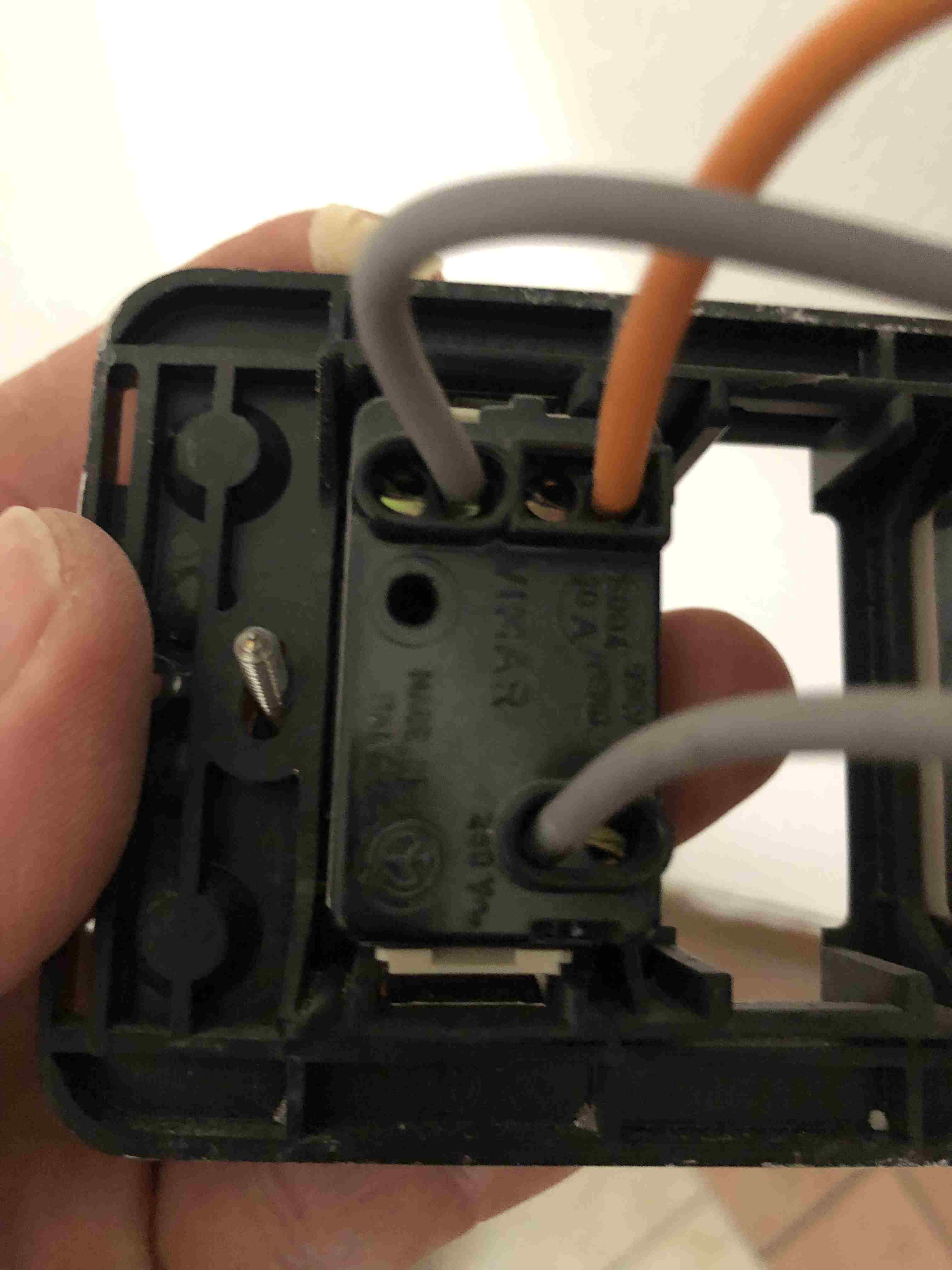

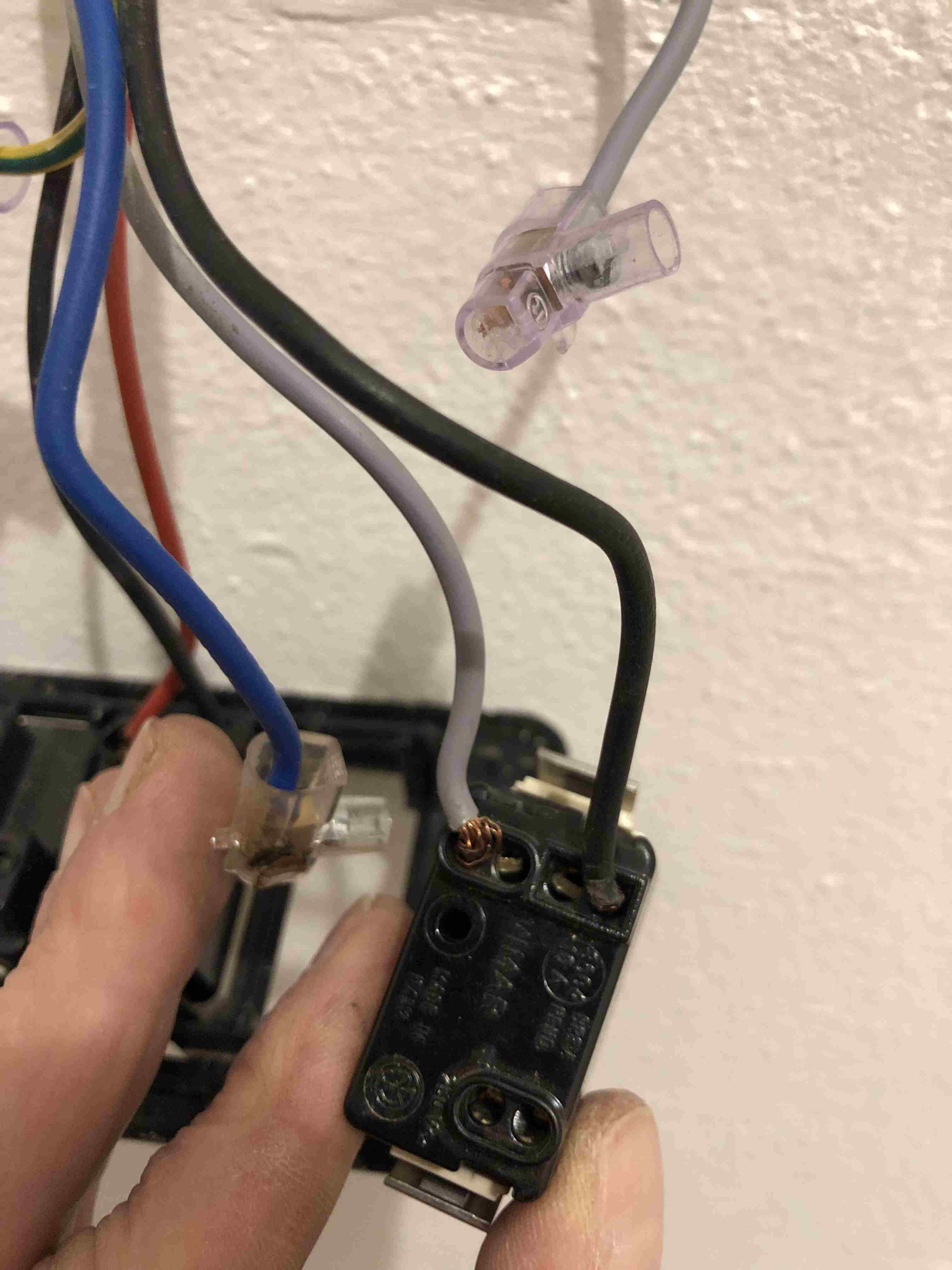

leo466 Inserito: 21 dicembre 2023 Segnala Inserito: 21 dicembre 2023 Buongiorno a tutti. In un vecchio appartamento la cambretta ha lampadario comandato da due punti. Il vecchio inquilino ha manomesso l’impianto rimuovendo i tre fili da uno dei due deviatori, collegandone solo due . Il deviatore funziona da interruttore, però il lampadario non si accende più da due punti. Come Posso rimettere tutto a posto. Purtroppo non ho esperienza nel campo impianti elettrici. Grazie. Ho allegato foto del deviatore con i due fili e del secondo deviatore.
patatino59 Inserita: 21 dicembre 2023 Segnala Inserita: 21 dicembre 2023 Metti il grigio rimasto, visibile in alto nella foto, sul terzo contatto, esattamente come l'altro.
