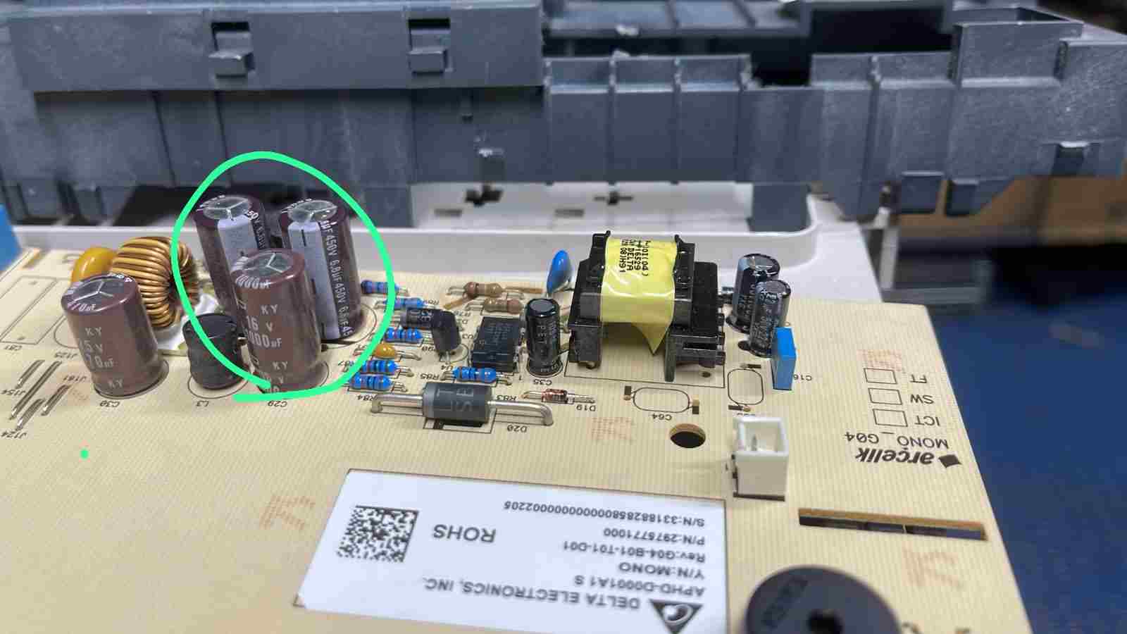

idris83 Inserito: 21 dicembre 2023 Segnala Share Inserito: 21 dicembre 2023 Ciao a tutti ho un problema con un asciugatrice beko ogni volta che avvio il lavaggio il display si spegne e poi si riaccende , ho provato a staccare motore compressore e ventole varie a 220v ma la scheda tutte le volte si spegne e si riaccende,ho provato a staccare la scheda e provare a misurare la 5v in uscita dal lnk623 su condensatore da 16v 1000uF ma la tensione scende a 4 volts durante l'avvio dell asciugatrice ma dovrebbe andare a 0 per far spegnere il display,potrebbe essere qualcosa di piu grave?grazie a tutti Link al commento Condividi su altri siti More sharing options...
michpao Inserita: 23 dicembre 2023 Segnala Share Inserita: 23 dicembre 2023 Indica modello ed anno costruzione?! Link al commento Condividi su altri siti More sharing options...
