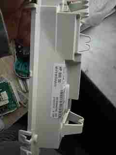

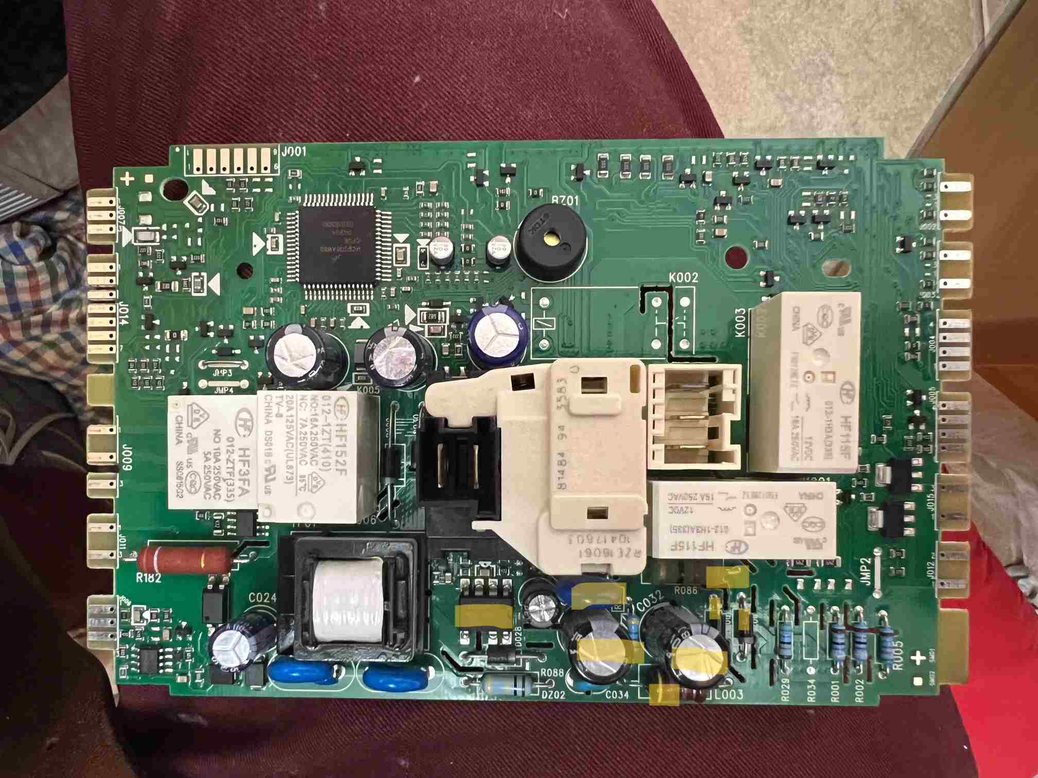

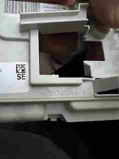

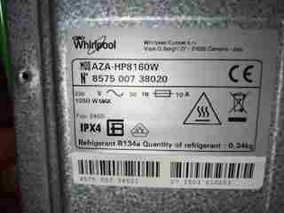

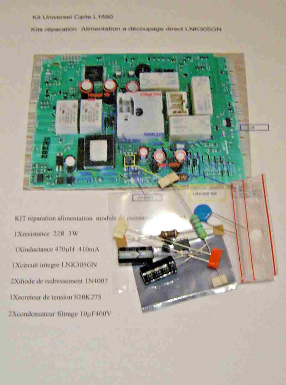

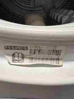

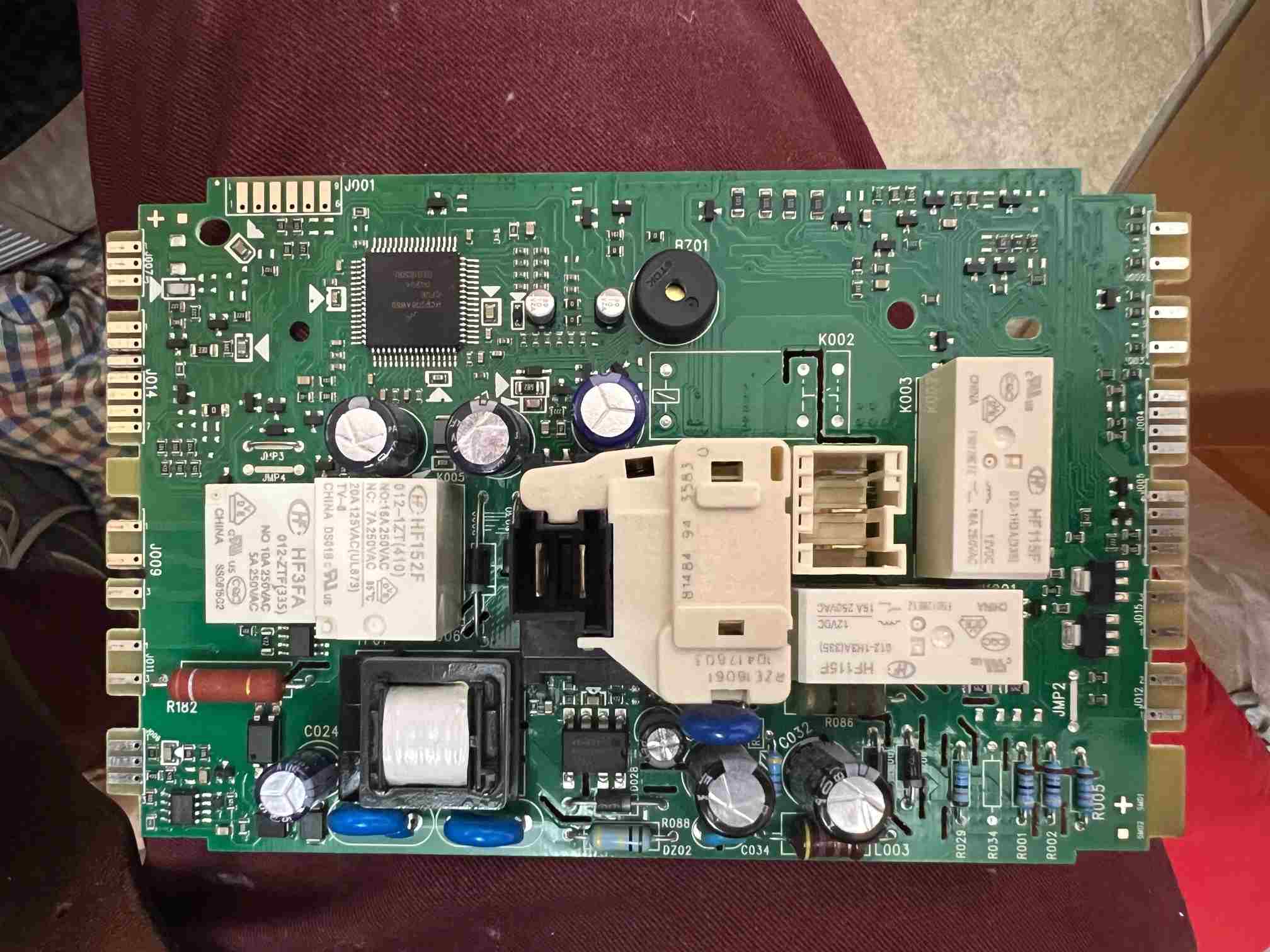

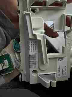

diemat664 Inserito: 22 dicembre 2023 Segnala Share Inserito: 22 dicembre 2023 Buongiorno, la mia asciugatrice non si accende piu. ho sostituito sulla scheda di comando il kit ritirato su internet come descritto in altra discussione che allego... ma purtroppo non si attiva ancora. volevo chiedere se c'è altro da controllare o se posso verificare in qialche modo la scheda da me riparata. Grazie Link al commento Condividi su altri siti More sharing options...
michpao Inserita: 22 dicembre 2023 Segnala Share Inserita: 22 dicembre 2023 6 minuti fa, diemat664 ha scritto: sostituito sulla scheda di comando il kit ritirato su internet Descrivi dettagliatamente quali componenti hai cambiato e metti foto scheda (i kit sono per vari modelli). Metti anche foto etichetta modello / serie lavastoviglie (sul fianco destro interno porta) Link al commento Condividi su altri siti More sharing options...
causicurti Inserita: 23 dicembre 2023 Segnala Share Inserita: 23 dicembre 2023 michpao è asciugatrice. Foto ben visibile dei componenti avanti e dietro. Link al commento Condividi su altri siti More sharing options...
michpao Inserita: 24 dicembre 2023 Segnala Share Inserita: 24 dicembre 2023 (modificato) 🤭 sbagliato, comunque l’etichetta dietro la porta. Poi bisognerebbe sempre indicare il modello di qualsiasi elettrodomestico ... Modificato: 24 dicembre 2023 da michpao Link al commento Condividi su altri siti More sharing options...
diemat664 Inserita: 27 dicembre 2023 Autore Segnala Share Inserita: 27 dicembre 2023 Scusate la mia superficialità Inserisco foto del modello asciugatrice e scheda. Grazie a chi mi aiuta Link al commento Condividi su altri siti More sharing options...
Lockeid Inserita: 27 dicembre 2023 Segnala Share Inserita: 27 dicembre 2023 Sono sicuro che diodi e condensatori saranno stati montati correttamente. Potrebbe non essere il tuo caso ma e' già capitato troppe volte che l' integrato di oscillazione non parte perche' copia cinese. Se cosi non fosse andrebbe verificato il trasformatore anche se non rompe mai. Prima di tutto pero'; la 320V sui condensatori da 400V e' presente? Ciao Link al commento Condividi su altri siti More sharing options...
diemat664 Inserita: 28 dicembre 2023 Autore Segnala Share Inserita: 28 dicembre 2023 Il 27/12/2023 alle 12:25 , Lockeid ha scritto: Sono sicuro che diodi e condensatori saranno stati montati correttamente. Potrebbe non essere il tuo caso ma e' già capitato troppe volte che l' integrato di oscillazione non parte perche' copia cinese. Se cosi non fosse andrebbe verificato il trasformatore anche se non rompe mai. Prima di tutto pero'; la 320V sui condensatori da 400V e' presente? Ciao Grazie intanto per la risposta... non saprei se l'integrato è una cinesata..... come faccio a misurare la 320 sui condensatori??? Link al commento Condividi su altri siti More sharing options...
Lockeid Inserita: 28 dicembre 2023 Segnala Share Inserita: 28 dicembre 2023 Dalla domanda evince scarsa dimestichezza quindi meglio non fare nulla onde evitare incidenti. Generalmente questi alimentatori ripartono dopo il restauro e durano più di tutta la macchina ma si ha bisogno di un minimo di esperienza in elettronica. Nella tua zona non c'è nessun tecnico Tv o simili che possano aiutarti? Link al commento Condividi su altri siti More sharing options...
causicurti Inserita: 28 dicembre 2023 Segnala Share Inserita: 28 dicembre 2023 concordo con Lockeid. I componenti montati bene con giusta polarità? metti foto più nitida e indica come sono stati montati. Link al commento Condividi su altri siti More sharing options...
Stefano Dalmo Inserita: 28 dicembre 2023 Segnala Share Inserita: 28 dicembre 2023 Scusa , ma R086 l'hai sostituita ? È bruciata. Link al commento Condividi su altri siti More sharing options...
diemat664 Inserita: 29 dicembre 2023 Autore Segnala Share Inserita: 29 dicembre 2023 10 ore fa, Stefano Dalmo ha scritto: Scusa , ma R086 l'hai sostituita ? È bruciata. buongiorno a tutti... purtroppo sono un ingegnere informatico e non elettronico... ho fatto fare il lavoro di saldatura ad un tecnico... la scheda che ho messo in foto è quella con i guasti iniziali... (in questo momento non ho sotto mano la scheda con le riparazioni.... la resistenza R086 è stata sostituita.... appena posso faccio una foto piu nitida della scheda riparata... intanto grazie tantissimo... Link al commento Condividi su altri siti More sharing options...
