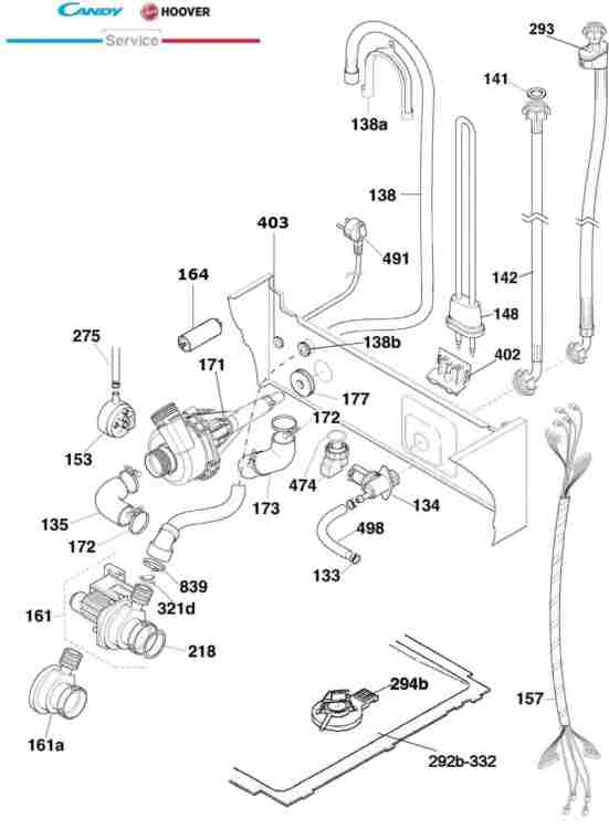

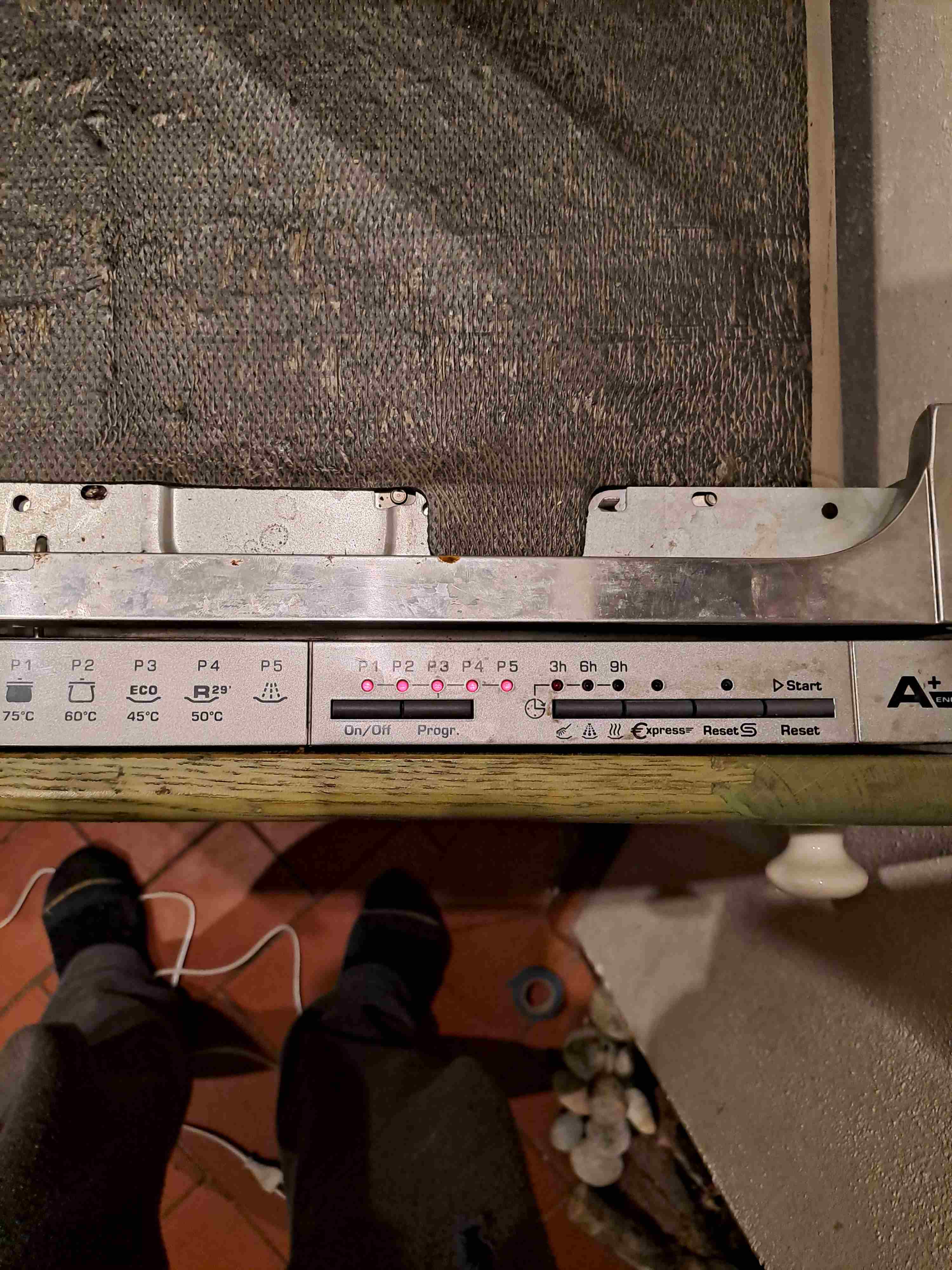

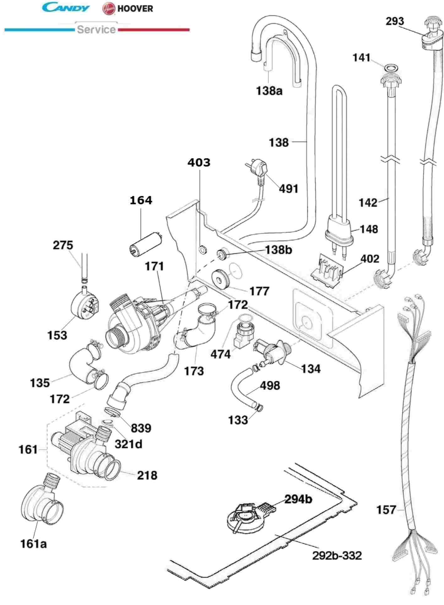

Mauro M Inserito: 23 dicembre 2023 Segnala Inserito: 23 dicembre 2023 Buongiorno ,ieri sera purtroppo la mia lavastoviglie è andata in tilt.Mia moglie mi ha detto che dopo circa un minuto da inizio lavaggio la lavastoviglie si è fermata e lampeggiavano tutti i tasti di selezione programmi e il tasto reset oltre ad un bip continuo.Dopo aver premuto il tasto reset si sono spente tutte le spie ma al momento della riaccensione le spie di selezione continuano a lampeggiare e il bip a suonare,praticamente l'unica differenza è che non si accende la spia reset .naturalmente la lavastoviglie non funziona.Mi potete aiutare?
Stefano Dalmo Inserita: 23 dicembre 2023 Segnala Inserita: 23 dicembre 2023 È rimasto acqua in vasca? senti il motorino di scarico in moto? se non c’è acqua in vasca ed il motorino è in moto vedi se c’è acqua nel sottofondo
Mauro M Inserita: 26 dicembre 2023 Autore Segnala Inserita: 26 dicembre 2023 Ho controllato,scaricare scarica ma secondo me non carica proprio, ho controllato il filtro di ingresso ma è pulitissimo, come posso fare a provare l'elettrovalvola,può essere quella?
Livio Orsini Inserita: 26 dicembre 2023 Segnala Inserita: 26 dicembre 2023 16 minuti fa, Mauro M ha scritto: come posso fare a provare l'elettrovalvola,può essere quella? Questo è abbastanza facile.alimenti direttamente l'elettrovalvola; se funziona senti l'acqua che entra(sempre che il rubinetto sia aperto e la canna collegata🙂).
Mauro M Inserita: 26 dicembre 2023 Autore Segnala Inserita: 26 dicembre 2023 LHo controllato,scaricare scarica ma secondo me non carica proprio, ho controllato il filtro di ingresso ma è pulitissimo, come posso fare a provare l'elettrovalvola,può essere quella?
Mauro M Inserita: 26 dicembre 2023 Autore Segnala Inserita: 26 dicembre 2023 Ok ma la valvola è a220v?
michpao Inserita: 26 dicembre 2023 Segnala Inserita: 26 dicembre 2023 Il 23/12/2023 alle 08:51 , Stefano Dalmo ha scritto: se non c’è acqua in vasca ed il motorino è in moto vedi se c’è acqua nel sottofondo Segui i consigli e rispondi?! Apri sotto, ultimo ripiano (appena sopra al pavimento), in questa vasca se vedi dell’acqua significa, che c’è una perdita .... Prima dovrai risolvere la perdita! Perché se non sei esperto e provi ad alimentare direttamente con 220V in presenza di acqua potresti creare danni e restare fulminato 😱 Altrimenti metti un video che mostra i lampeggi delle spie e ti indicheremo il problema.
Mauro M Inserita: 26 dicembre 2023 Autore Segnala Inserita: 26 dicembre 2023 Ok,ho controllato non ci sono perdite, comunque vi mando video
Mauro M Inserita: 26 dicembre 2023 Autore Segnala Inserita: 26 dicembre 2023 Non è neanche l'elettrovalvola ho provato ad alimentarla e funziona
Mauro M Inserita: 26 dicembre 2023 Autore Segnala Inserita: 26 dicembre 2023 Non è neanche l'elettrovalvola ho provato ad alimentarla e funziona
Mauro M Inserita: 26 dicembre 2023 Autore Segnala Inserita: 26 dicembre 2023 Purtroppo non riesco a caricare video ma nella foto si vedono le spie che si accendono contemporaneamente al bip bip
del_user_227154 Inserita: 26 dicembre 2023 Segnala Inserita: 26 dicembre 2023 Se i led dei programmi lampegggiano tutti assieme con delle pause devi contare i lampeggi, se invece lampeggiano senza pausa bisogna entrare in diagnosi perchè non sono visibili all'utente.
Mauro M Inserita: 27 dicembre 2023 Autore Segnala Inserita: 27 dicembre 2023 Come faccio ad entrare in programmazione?
Mauro M Inserita: 27 dicembre 2023 Autore Segnala Inserita: 27 dicembre 2023 Non c'è più nessuno disponibile per aiutarmi?
Alessio Menditto Inserita: 27 dicembre 2023 Segnala Inserita: 27 dicembre 2023 Mauro se leggi il Regolamento, è scritto chiaramente che i solleciti sono vietati, porta pazienza e chi sa e chi ha tempo e voglia risponde, come facciamo sempre.
Mauro M Inserita: 28 dicembre 2023 Autore Segnala Inserita: 28 dicembre 2023 Ok scusate, ma il disagio inizia ad infastidirmi,scusate ancora attenderò. Grazie
michpao Inserita: 28 dicembre 2023 Segnala Inserita: 28 dicembre 2023 Intanto avresti potuto mettere il codice completo della lavastoviglie? Guarda questo post, magari la procedura funziona anche nella tua:
Mauro M Inserita: 28 dicembre 2023 Autore Segnala Inserita: 28 dicembre 2023 Grazie mille michpao,ma se guardi la foto noterai che non ho i tasti P1 e P2 ma solo il tasto progr. per la selezione dei 5 programmi,e la sigla totale del modello è CMLS 1252, di nuovo grazie
Mauro M Inserita: 30 dicembre 2023 Autore Segnala Inserita: 30 dicembre 2023 Buonasera a tutti, ancora non sono riuscito a risolvere il guasto, dispiace perché secondo me non si dovrebbe trattare di una cosa grave ,visto che se ci butto dell'acqua anche con lo sportello aperto lei scarica e riporta il livello sotto il filtro Martedì andrò a comprare una nuova lavastoviglie visto che il tecnico della lavatrice l'ultima volta mi ha preso quanto la metà del valore della lavastoviglie nuova e che inizio a mon sopportare piu mia mogli che si lamenta (con ragione).Grazie comunque a tutti per la collaborazione
Stefano Dalmo Inserita: 30 dicembre 2023 Segnala Inserita: 30 dicembre 2023 Ma in tutto questo se ho capito bene sta la pompa di scarico sempre in moto ? ma hai controllato il micro sul galleggiante antiallagamento?
Mauro M Inserita: 30 dicembre 2023 Autore Segnala Inserita: 30 dicembre 2023 No,la pompa è ferma come tutta la lavastoviglie, appena l'accendo suona e lampeggiano le spie come in foto. Non so,dove si trova il micro sul galleggiante antiallagamento?
Stefano Dalmo Inserita: 30 dicembre 2023 Segnala Inserita: 30 dicembre 2023 4 ore fa, Mauro M ha scritto: ,visto che se ci butto dell'acqua anche con lo sportello aperto lei scarica e riporta il livello sotto il filtro Questo lo hai detto tu
Mauro M Inserita: 31 dicembre 2023 Autore Segnala Inserita: 31 dicembre 2023 Si si infatti se butto acqua io, altrimenti la lavastoviglie suona e lampeggia e basta
michpao Inserita: 31 dicembre 2023 Segnala Inserita: 31 dicembre 2023 Quello in basso a questa foto (294b), posto nella vasca sotto a quella dove tu puoi versare l’acqua ... è dall’inizio che ti diciamo di controllare se c’è acqua, ma se non trovi il galleggiante 🤷♂️
