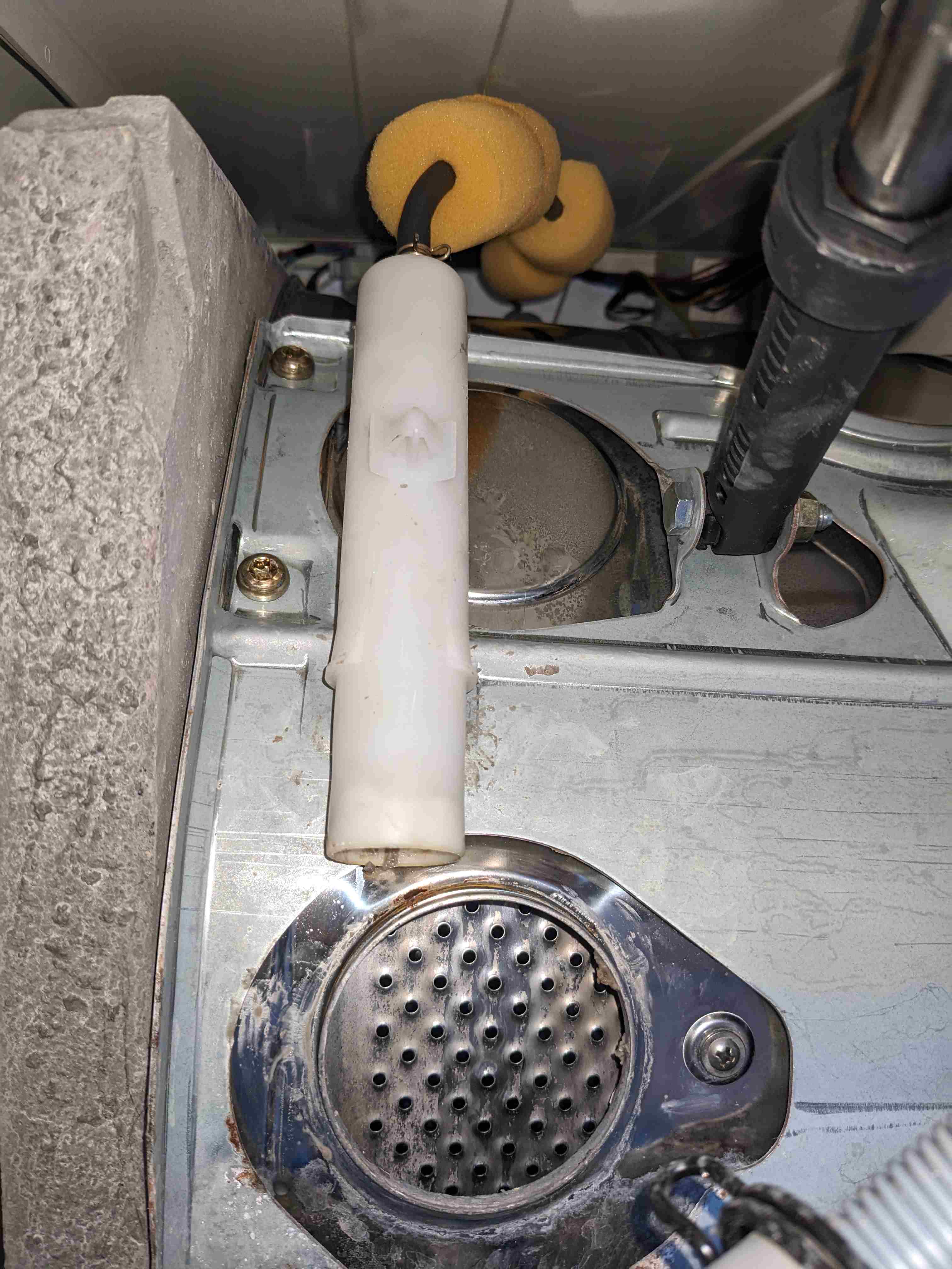

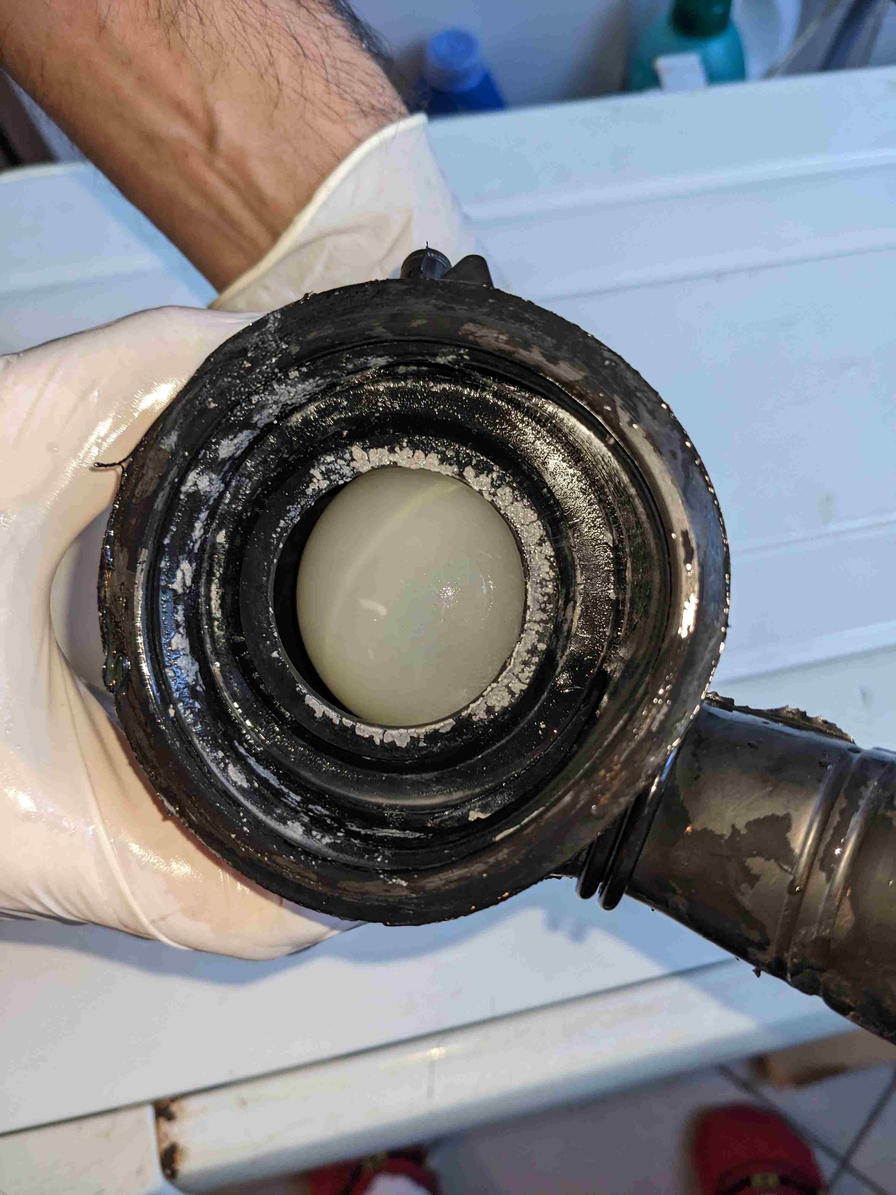

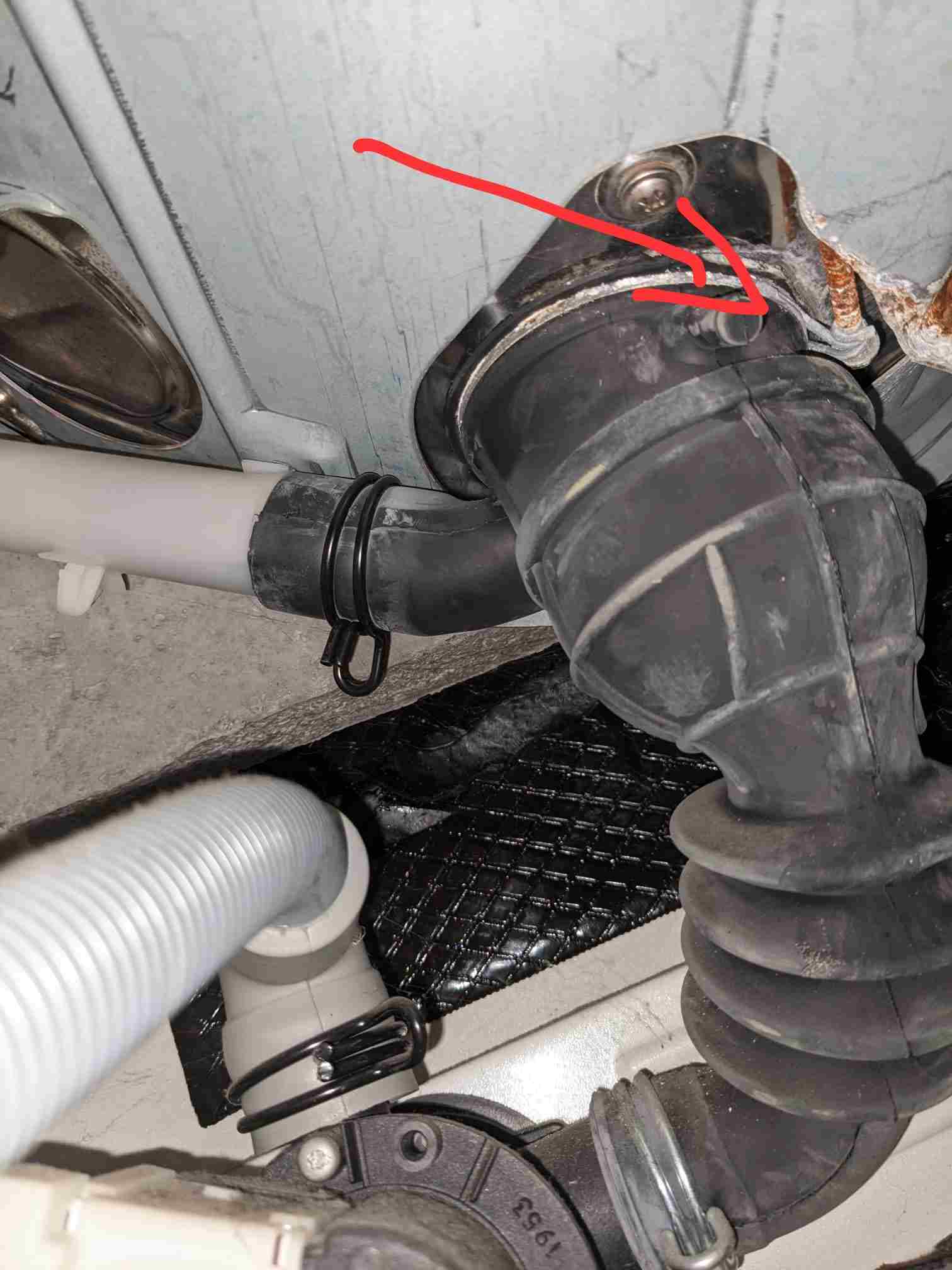

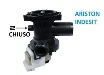

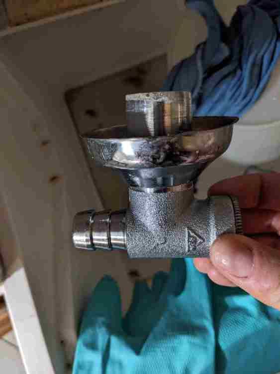

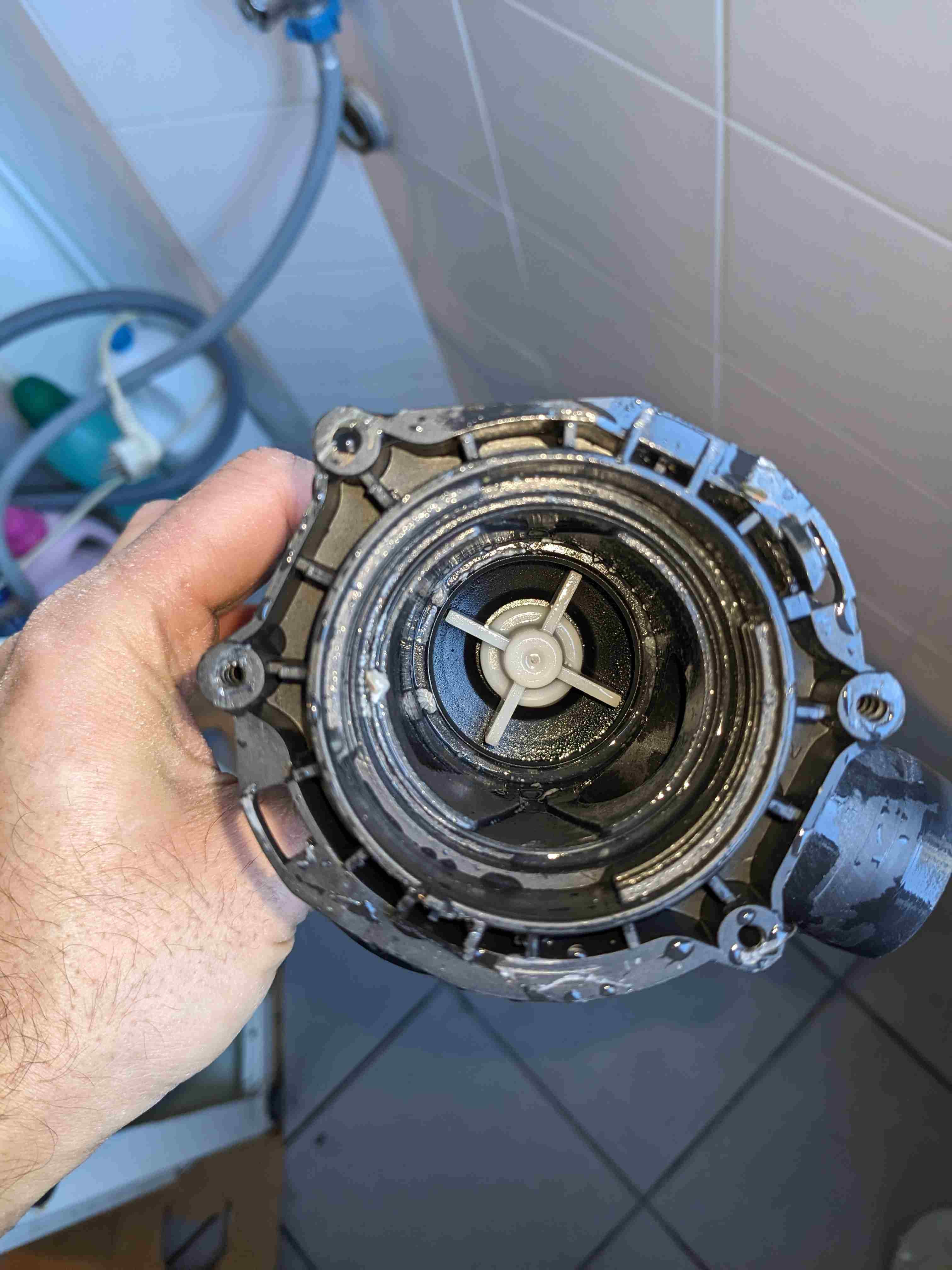

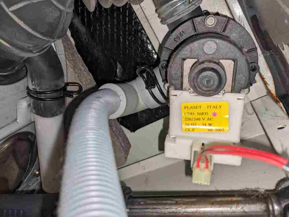

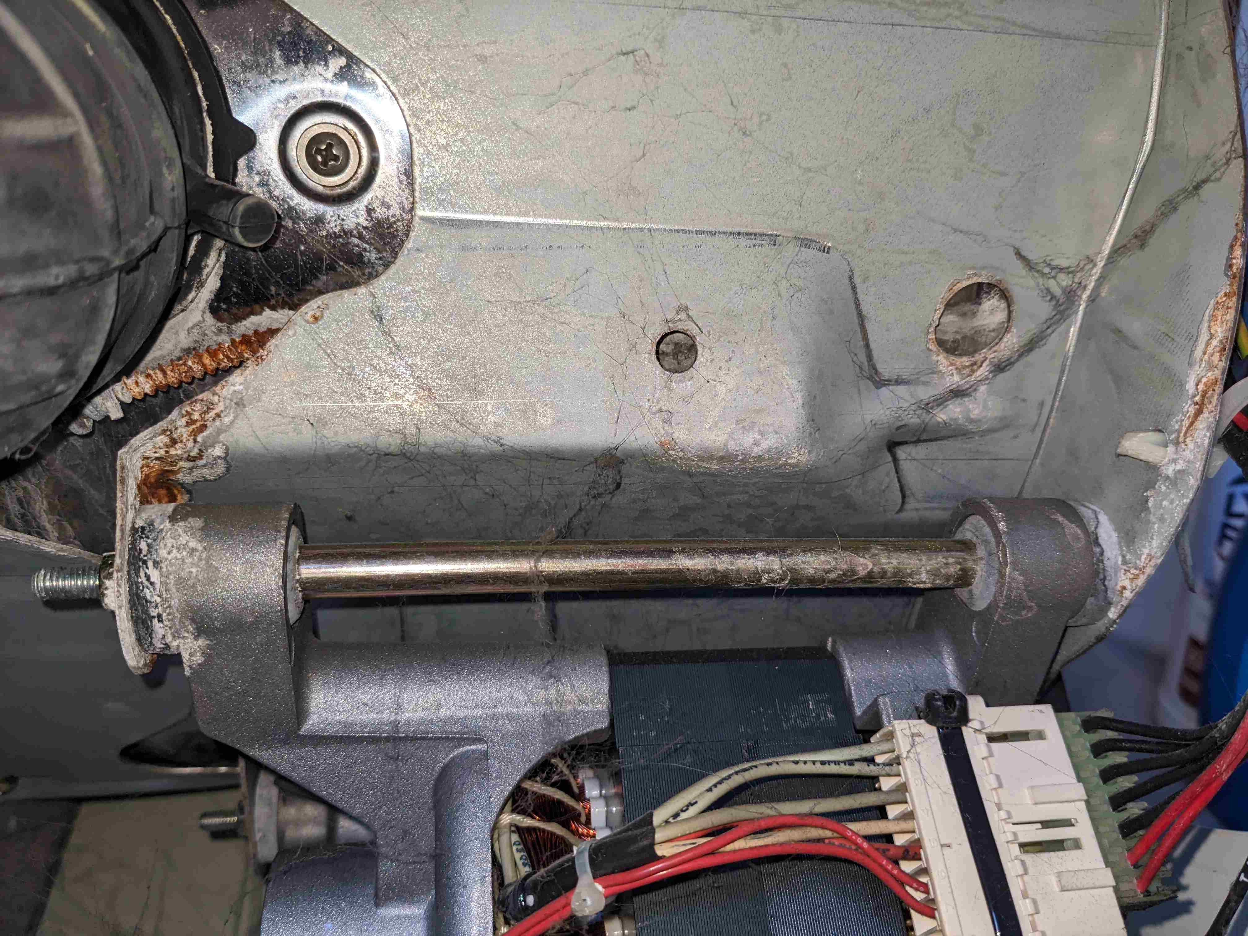

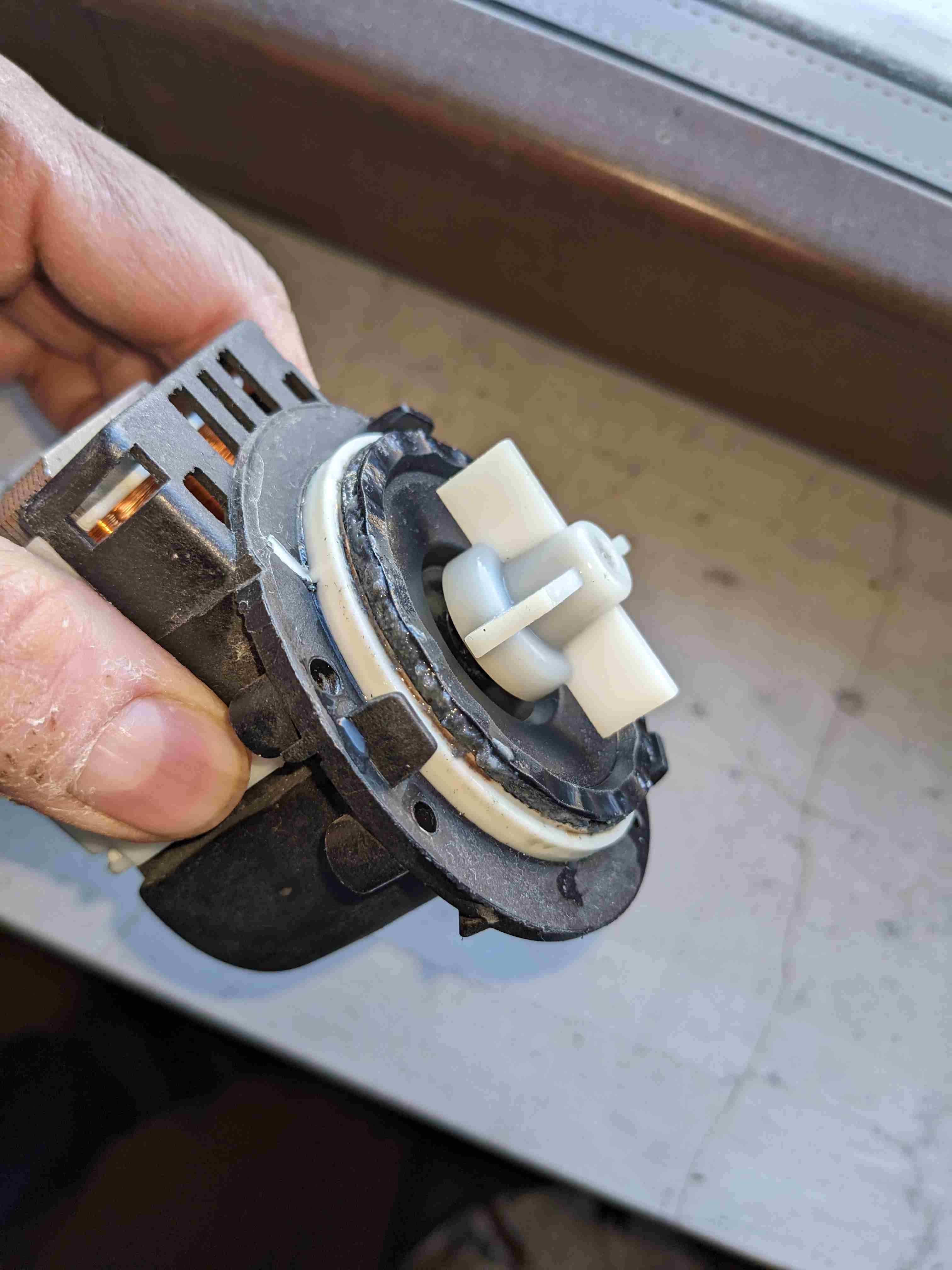

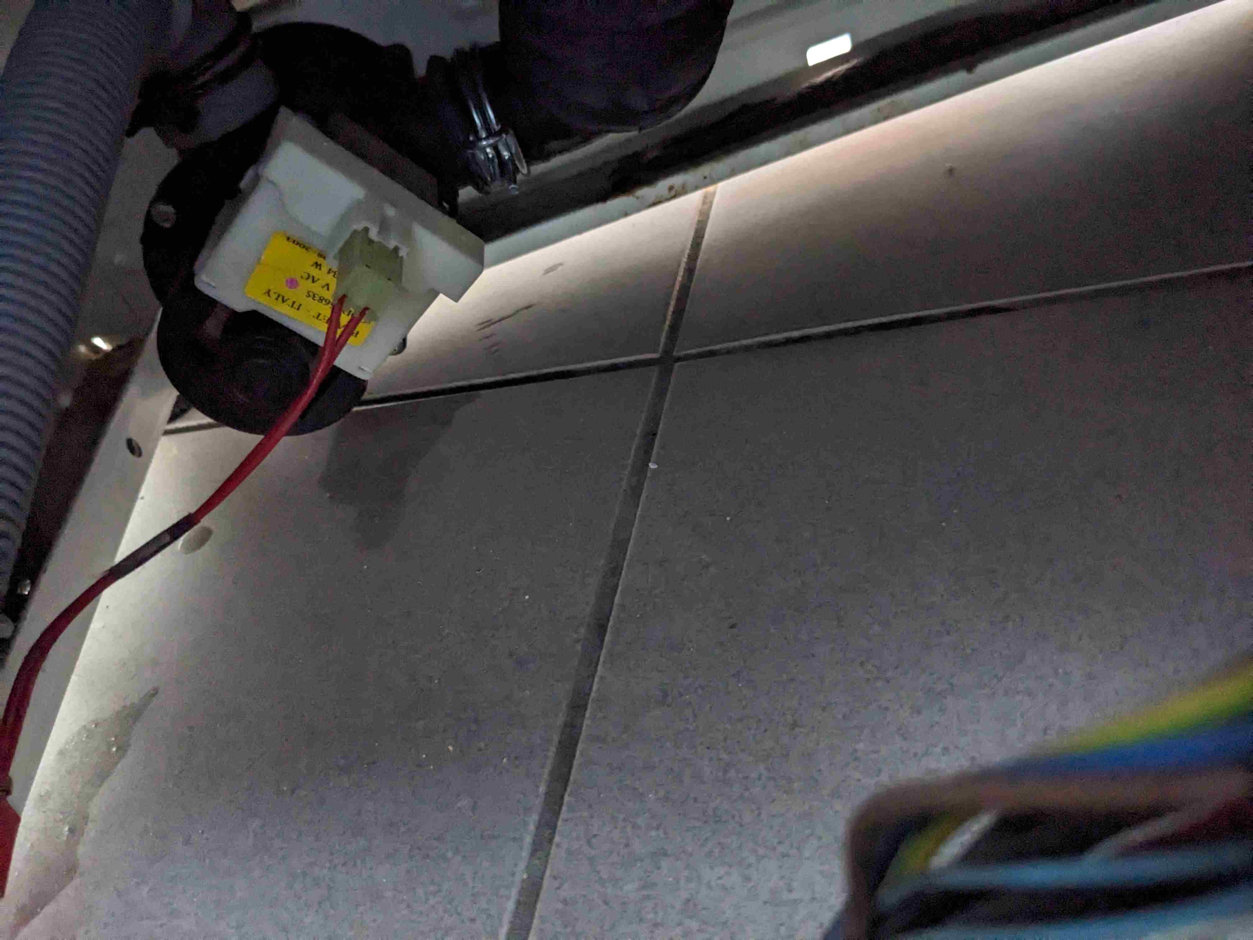

Ciccio 27 Inserita: 26 dicembre 2023 Segnala Share Inserita: 26 dicembre 2023 4 ore fa, borgo77 ha scritto: a mio parere hai anche i cuscinetti cesto andati forse proprio a causa delle cattive abitudini di lavaggio Se la crocera del cestello è ancora salva, i cuscinetti si cambiano levando la crocera della vasca da dietro. 😉 Link al commento Condividi su altri siti More sharing options...
lorrendo Inserita: 27 dicembre 2023 Autore Segnala Share Inserita: 27 dicembre 2023 Ho fatto un paio di foto. La pompa ha il codice 56835 e vedo che si trova anche su amz, sia completa di filtro che solo motore. Poi però ci sono due varianti mi pare di capire, una con un piccolo tubo chiuso. Ad ogni modo la lavatrice perde anche mentre non è in funzione nella zona della pompa, che infatti è arrugginita (si vede in qualche foto). Sembra sgocciolare nella zona del filtro. Senza ribaltarla non capisco se sono degli o-ring che non tengono o qualcosa di peggio. In un'altra foto si vede una parte che non mi convince Un ricambio non originale costa intorno ai 15€ ma ho paura che, come per la lavastoviglie che ho tentato di riparare in primavera, il problema non sia solo quello e che mi tocchi comunque cambiarla. Link al commento Condividi su altri siti More sharing options...
Ciccio 27 Inserita: 27 dicembre 2023 Segnala Share Inserita: 27 dicembre 2023 Ma mi pare che hai l'ecosfera, quindi va bene anche quella pompa col tubo chiuso (in caso lo aprivi col trapano, ma solo nella zona più piccola). Se hai la certezza che sia il corpo pompa a perdere, è chiaro che la sostituzione risolve. 😉 Link al commento Condividi su altri siti More sharing options...
UABC80 Inserita: 27 dicembre 2023 Segnala Share Inserita: 27 dicembre 2023 Come già detto, la pompa si può cambiarla con una universale mantenendo il vecchio corpo filtro in modo da risparmiare. Al massimo andrà sostituito il connettore con due faston e non c'è nemmeno da star lì a guardare la polarità dei fili La perdita sembra che sia colpa solo della fascetta che non tiene più e quindi da stringere un po' o da sostituire, oppure al limite se c'è spazio si può dare un giro di fil di ferro, ma sta a te decidere se andare avanti oppure no… Ripeto che a me quella pompa sembra molto rumorosa e concordo con gli altri pareri dati (occhio alla crociera del cesto!) Link al commento Condividi su altri siti More sharing options...
lorrendo Inserita: 27 dicembre 2023 Autore Segnala Share Inserita: 27 dicembre 2023 Vi chiedo le ultime due cose poi compro il ricambio: cosa dovrei fare con la crociera del cesto? non gira dritta, questo è certo ma non vedo come potrei sistemarla quale sarebbe la fascetta che non tiene? Link al commento Condividi su altri siti More sharing options...
Ciccio 27 Inserita: 27 dicembre 2023 Segnala Share Inserita: 27 dicembre 2023 Come mai sei certo che la crocera è storta? Link al commento Condividi su altri siti More sharing options...
UABC80 Inserita: 27 dicembre 2023 Segnala Share Inserita: 27 dicembre 2023 A questo punto penso che sarebbe meglio vedere un video di come gira il cesto 6 ore fa, lorrendo ha scritto: quale sarebbe la fascetta che non tiene? La fascetta da controllare è quella che hai indicato con la freccia nell'ultima foto. Ci vedo un po' di ruggine ed è facile che perda da lì Link al commento Condividi su altri siti More sharing options...
lorrendo Inserita: 27 dicembre 2023 Autore Segnala Share Inserita: 27 dicembre 2023 57 minuti fa, Ciccio 27 ha scritto: Come mai sei certo che la crocera è storta? Non dico che è storta ma dal secondo video caricato si vede che non gira dritta ma si muove un po' a destra e a sinistra. Link al commento Condividi su altri siti More sharing options...
lorrendo Inserita: 27 dicembre 2023 Autore Segnala Share Inserita: 27 dicembre 2023 29 minuti fa, UABC80 ha scritto: A questo punto penso che sarebbe meglio vedere un video di come gira il cesto La fascetta da controllare è quella che hai indicato con la freccia nell'ultima foto. Ci vedo un po' di ruggine ed è facile che perda da lì E' quello che temo. La macchina è vecchia e mi aspetto che abbia più acciacchi. Magari cambio la pompa e risolvo il problema scarico ma intanto ne saltano fuori altri. Link al commento Condividi su altri siti More sharing options...
del_user_227154 Inserita: 27 dicembre 2023 Segnala Share Inserita: 27 dicembre 2023 Lavatrici nuove più bella di quella le trovi tante......ma di quella qualità al costo che hai pagato al suo tempo......non la trovi da nessuna parte..... Link al commento Condividi su altri siti More sharing options...
lorrendo Inserita: 28 dicembre 2023 Autore Segnala Share Inserita: 28 dicembre 2023 (modificato) Voglio provare a ripararla e se non riesco pazienza... ne comprerò una nuova. Ho smontato un po' di cose. Questo era pieno di schifezze nella zona della molla, e la parte bianca e mobile era bloccata. L'ho pulito ma per sbloccarlo ho forato la parte bianca. La tolgo e basta, la lascio con un foro o compro un ricambio? Ho smontato la pompa e il filtro. Il filtro non sembra messo male. Il motore non lo so. Sicuramente è la parte da cambiare anche se forse il colpevole era anche quel terminale otturato della foto sopra. In questa foto si vedono più parti arrugginite. Può darsi che la perdità venga da lì... ma poi trovo bagnato sotto la pompa e le due zone non coincidono. Ho smontato anche il manicotto togliendo la fascetta. Era decisamente sporco. In questa foto l'ho già ripulito un po. Non saprei come togliere le incrostazioni però perché ho paura di rovinare la gomma. Il manicotto è collegato anche a questo tubo che credo porti l'acqua (in fondo c'è un tubo sottile di rame). Era intasato di schifezze e l'ho pulito con un coltello. Adesso devo rimontare tutto prima che mia moglie mi uccida! Due cose: - cosa faccio col terminale dello scarico col pezzo bianco e la molla? - devo pulire a fondo il manicotto? Cosa uso per non rovinarlo? Modificato: 28 dicembre 2023 da lorrendo Link al commento Condividi su altri siti More sharing options...
lorrendo Inserita: 28 dicembre 2023 Autore Segnala Share Inserita: 28 dicembre 2023 Dopo aver ripulito tutto ho rimontato i pezzi e provato un lavaggio cotone colorato 50° con centrifuga. La pompa effettivamente fa un rumore "sbagliato" e continuano ad esserci perdite subito sotto, probabilmente anche perché smontandola non ho visto o-ring né guarnizioni e immagino che la tenuta sia andata. Sotto mi trovo delle perdite proprio nella zona della pompa Ho notato anche che è molto rumorosa quando gira con poco carico e il cestello di conseguenza risulta molto sbilanciato. Senza carico invece il rumore non c'è. Sono i cuscinetti? Nel video si sente bene il rumore che fa quando il cestello oscilla. Quando i panni sono ben distribuiti non lo fa. Link al commento Condividi su altri siti More sharing options...
lorrendo Inserita: 28 dicembre 2023 Autore Segnala Share Inserita: 28 dicembre 2023 Il ciclo è terminato senza errori. Restano comunque: il rumore quando il carico è sbilanciato le perdite sotto la pompa (da cambiare) il terminale dello scarico da sistemare Link al commento Condividi su altri siti More sharing options...
Ciccio 27 Inserita: 28 dicembre 2023 Segnala Share Inserita: 28 dicembre 2023 Io la pipetta di scarico l'ho svuotata. Gli ammortizzatori mi sembrano ok. Quel rumore è la cinghia che "sgranocchia" per indurimento e/o umidità. Assolutamente nulla di preoccupante, quindi la crocera è ancora salva!!! La pompa non ha anelli di tenuta sulla girante essendo magnetica, ma la parte bianca della motrice con cui s'accoppia al corpo fa da O-Ring. Il tubo bianco a cui s'attacca il manicotto è la trappola dell'aria, che legge il livello dell'acqua ina vasca, ed è bene che sia perfettamente pulita Ora, però, convertiti alla polvere, altrimenti ti scomunico!!! 😝 Link al commento Condividi su altri siti More sharing options...
lorrendo Inserita: 28 dicembre 2023 Autore Segnala Share Inserita: 28 dicembre 2023 58 minuti fa, Ciccio 27 ha scritto: Io la pipetta di scarico l'ho svuotata. Gli ammortizzatori mi sembrano ok. Quel rumore è la cinghia che "sgranocchia" per indurimento e/o umidità. Assolutamente nulla di preoccupante, quindi la crocera è ancora salva!!! La pompa non ha anelli di tenuta sulla girante essendo magnetica, ma la parte bianca della motrice con cui s'accoppia al corpo fa da O-Ring. Il tubo bianco a cui s'attacca il manicotto è la trappola dell'aria, che legge il livello dell'acqua ina vasca, ed è bene che sia perfettamente pulita Ora, però, convertiti alla polvere, altrimenti ti scomunico!!! 😝 Intanto cambio la pompa, poi vediamo che succede. Speriamo che la perdita dipenda da quello. La polvere lo so... me l'avete consigliata più volte. E' che non si trova facilmente. Per la lavastoviglie poi è proprio impossibile; trovo tabs e liquido. Tocca comprare online. Link al commento Condividi su altri siti More sharing options...
lorrendo Inserita: 29 dicembre 2023 Autore Segnala Share Inserita: 29 dicembre 2023 (modificato) 22 ore fa, Ciccio 27 ha scritto: La pompa non ha anelli di tenuta sulla girante essendo magnetica, ma la parte bianca della motrice con cui s'accoppia al corpo fa da O-Ring. I ricambisti a cui ho chiesto non mi garantiscono la compatibilità con la lavatrice. Se trovo solo il motore mi posso accontentare? Il filtro è un po' consumato dove dovrebbe esserci la tenuta e avrei avuto piacere di cambiare tutto. Tra l'altro tutti i ricambi con pompa e filtro che ho visto montano un motore più piccolo da 24W invece che da 34W come il mio. Comprando solo il motore si trova da 40W. Modificato: 29 dicembre 2023 da lorrendo Link al commento Condividi su altri siti More sharing options...
Stefano Dalmo Inserita: 29 dicembre 2023 Segnala Share Inserita: 29 dicembre 2023 Compra una pompa universale e stai tranquillo. Link al commento Condividi su altri siti More sharing options...
lorrendo Inserita: 30 dicembre 2023 Autore Segnala Share Inserita: 30 dicembre 2023 (modificato) Ho cambiato pompa e filtro. Adesso termina il ciclo ma ho sempre una perdita. Non è granché come perdita ma non riesco bene a individuare da dove venga. Il manicotto l'ho smontato, pulito e rimontato stringendo bene la fascetta. Ho il dubbio che venga da altrove. Chissà... Un passo alla volta. Per ora almeno è usabile. Modificato: 30 dicembre 2023 da lorrendo Link al commento Condividi su altri siti More sharing options...
Ciccio 27 Inserita: 31 dicembre 2023 Segnala Share Inserita: 31 dicembre 2023 Guarda anche l'attacco alla vasca del manicotto che parte dalla vaschetta. Link al commento Condividi su altri siti More sharing options...
Stefano Dalmo Inserita: 31 dicembre 2023 Segnala Share Inserita: 31 dicembre 2023 Il 25/12/2023 alle 23:45 , Stefano Dalmo ha scritto: Cambiala e poi vedi la differenza. L’hai notata la differenza ? Link al commento Condividi su altri siti More sharing options...
lorrendo Inserita: 10 gennaio Autore Segnala Share Inserita: 10 gennaio Ho notato una differenza nel "suono" della pompa. Non ho ancora trovato la perdita però, sono stato via e non ho avuto tempo. Oggi però mi ha fatto di nuovo lo scherzetto di bloccarsi. L'avevo usata per lavare del cotone senza problemi. Poi ho fatto un ciclo sintetici e si è bloccata. Ho riprovato... si è bloccata. Ho fatto un risciacquo con centrifuga ed è andato a buon fine. Poi ho provato un lavaggio lana e si è bloccata di nuovo. Ho rinunciato a lavare e ho provato uno scarico. Ha fallito anche quello. Prova per qualche secondo poi si sente un rumore secco (anche nel video) e si blocca subito. Dal tubo di scarico esce pochissima acqua ma all'interno è quasi vuota, tanto che aprendo il filtro non esce nemmeno un bicchiere. Qui il video col rumore sospetto subito prima del blocco durante lo scarico. Dopo averla svuotata dal filtro riprovando lo scarico non dà più errore: tenta lo scarico, vede che è vuota e termina senza errori. Che fare? Link al commento Condividi su altri siti More sharing options...
Ciccio 27 Inserita: 10 gennaio Segnala Share Inserita: 10 gennaio Ma l' ecosfera e la trappola dell' aria sono pulite? Link al commento Condividi su altri siti More sharing options...
lorrendo Inserita: 10 gennaio Autore Segnala Share Inserita: 10 gennaio La trappola dell'aria non l'ho smontata. Ho sfilato il manicotto e ho cercato di pulirla usando un coltello. L'ecosfera non so cosa sia ma se è la palla che fa da valvola di non ritorno nel manicotto allora non si sfila. Quando ho smontato il manicotto ho pulito meglio che ho potuto la zona della sfera ma usando solo le dita. Si vedono entrambe nelle foto sopra. Link al commento Condividi su altri siti More sharing options...
Stefano Dalmo Inserita: 10 gennaio Segnala Share Inserita: 10 gennaio Ragà , ma sbaglio o sento un rumore della pompa che non è normale . io sento un casino , quasi direi che è sballata . cosa ne pensate ? hai smontato il filtro ? Non vorrei ci fosse qualcosa nella girante . Link al commento Condividi su altri siti More sharing options...
Ciccio 27 Inserita: 10 gennaio Segnala Share Inserita: 10 gennaio Giusto. 😉 Ma mi domando come mai scatta istantaneamente l'errore dopo il colpo. Link al commento Condividi su altri siti More sharing options...
