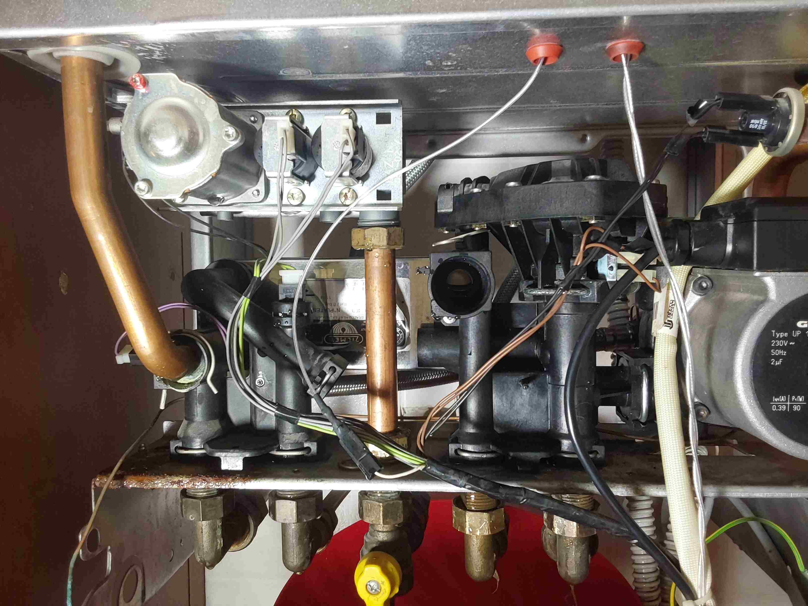

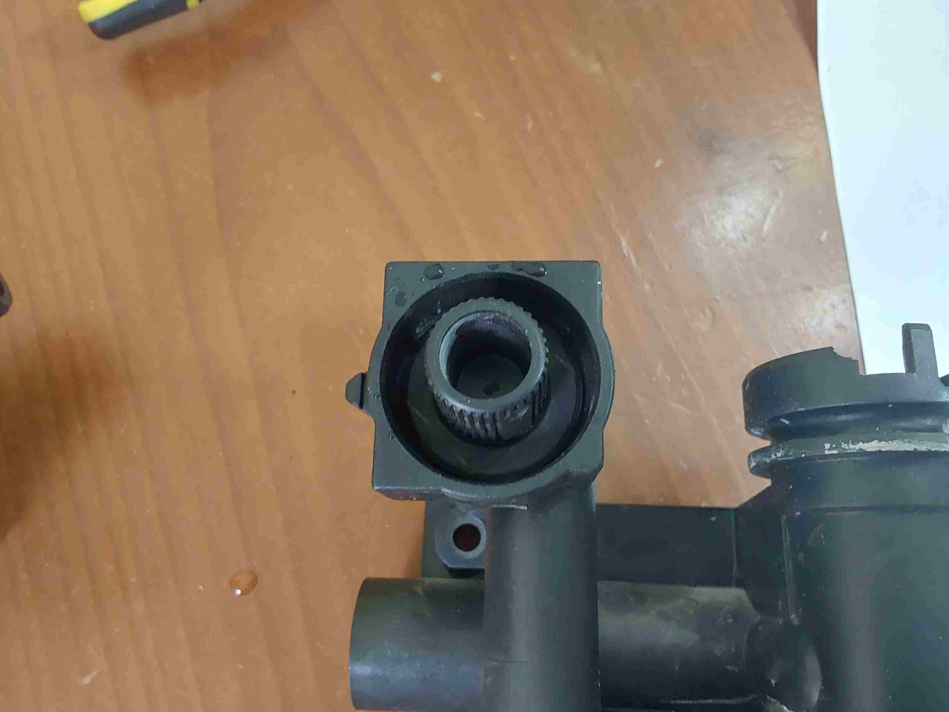

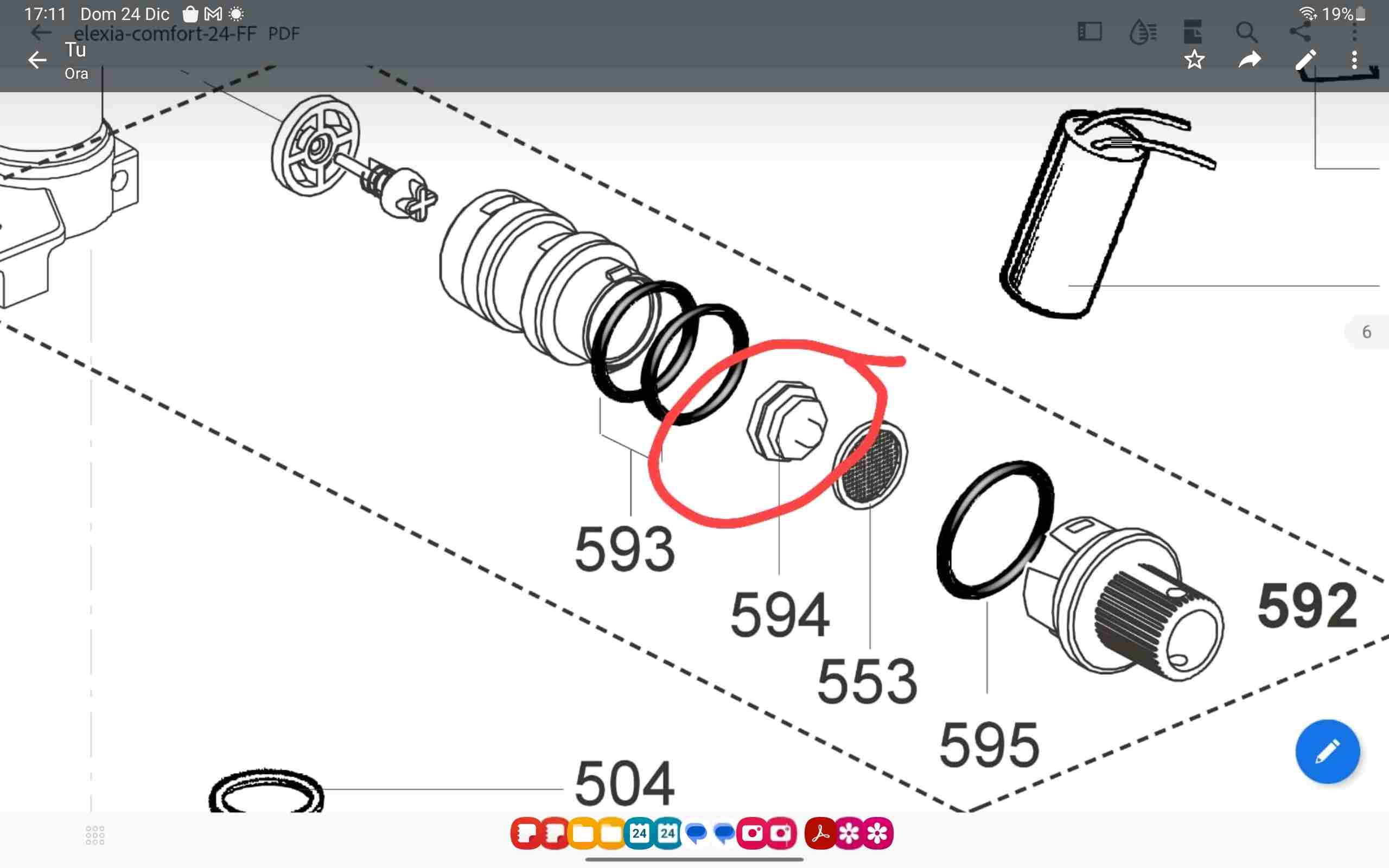

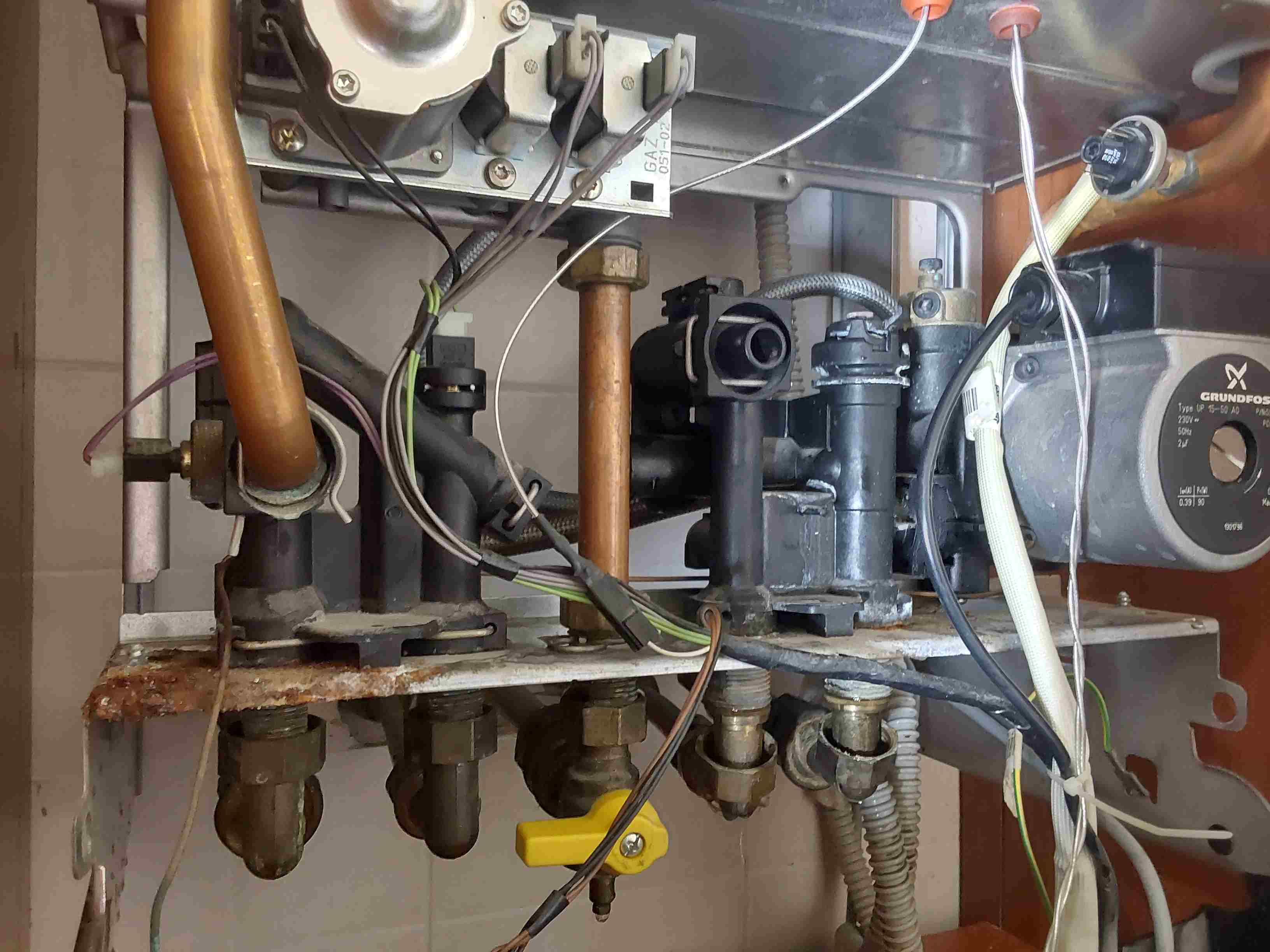

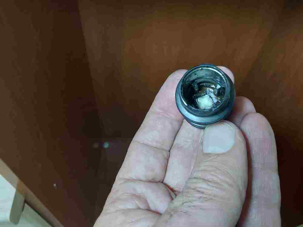

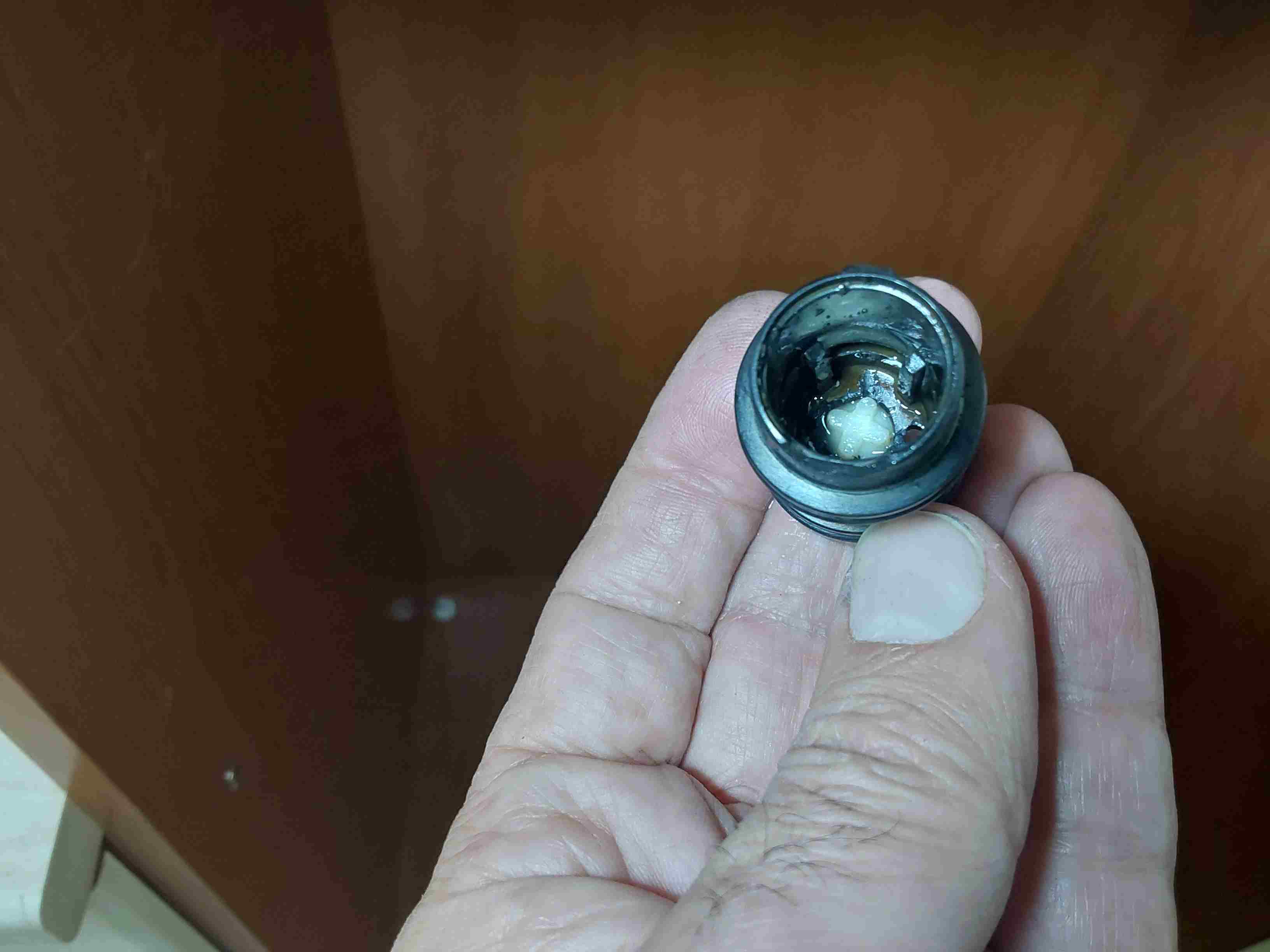

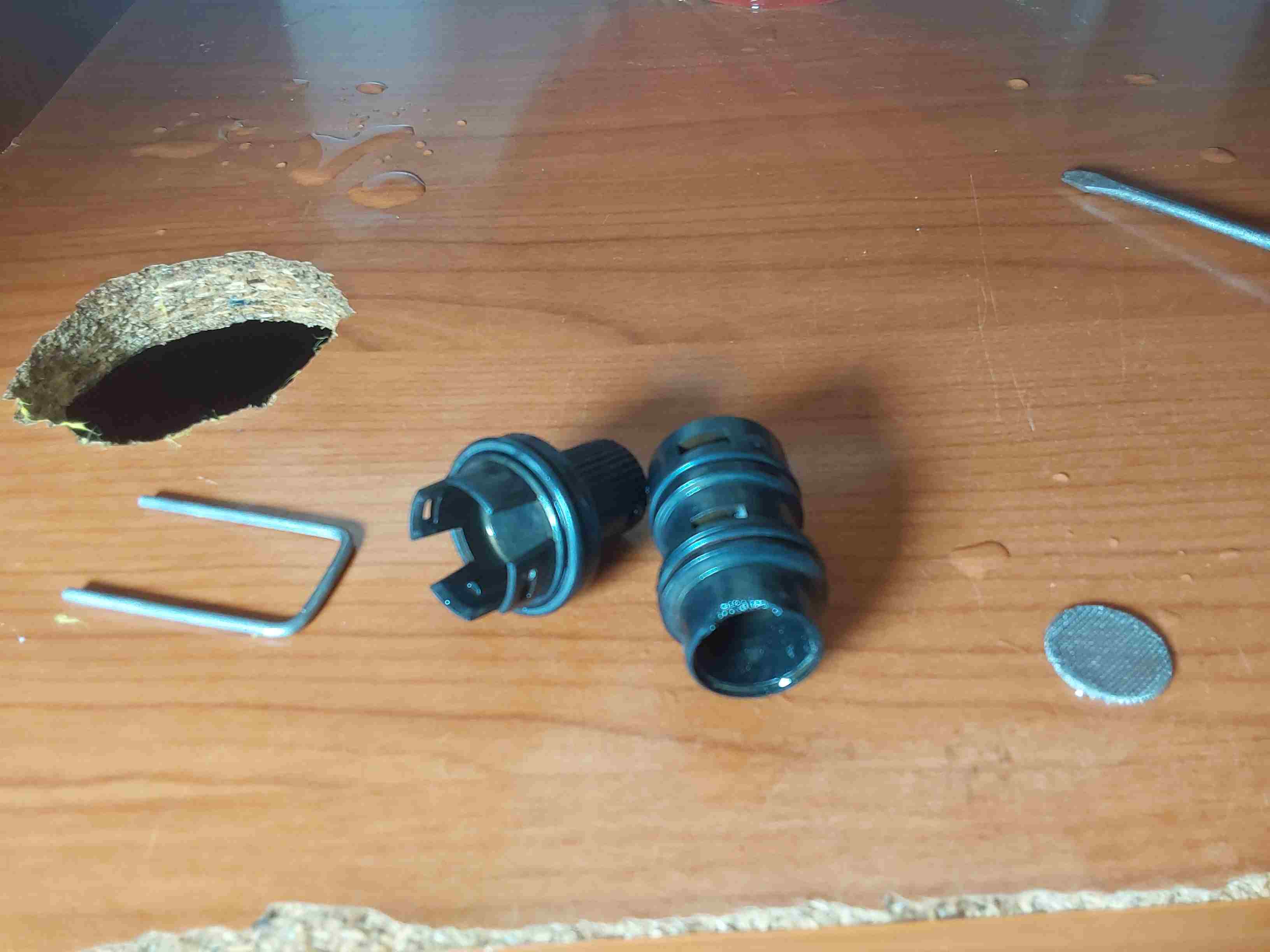

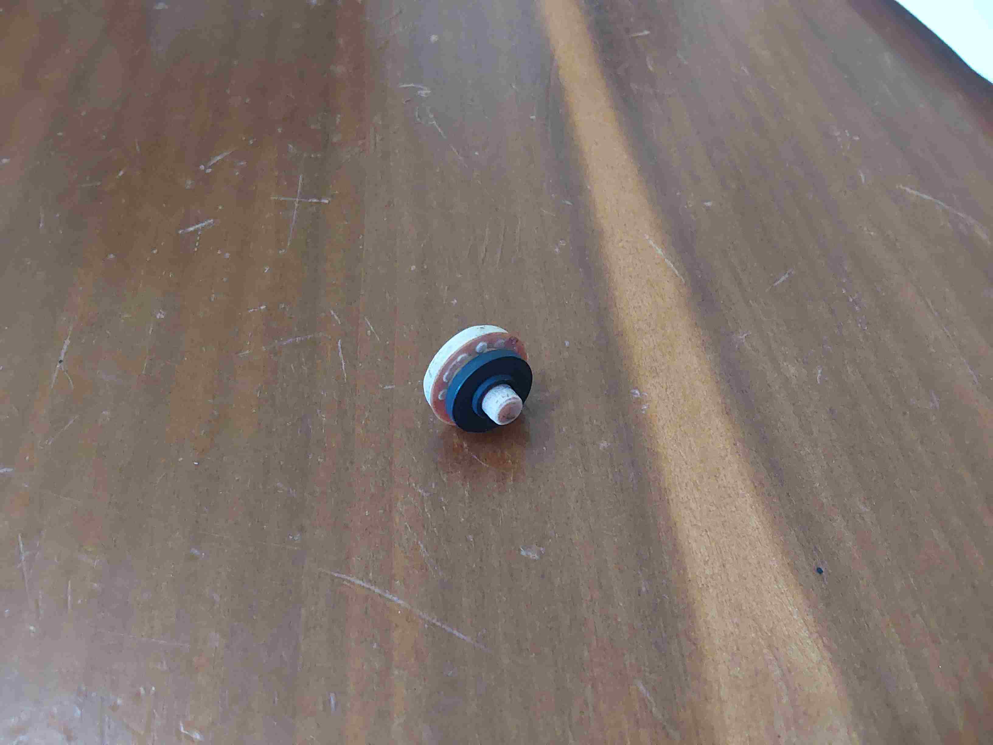

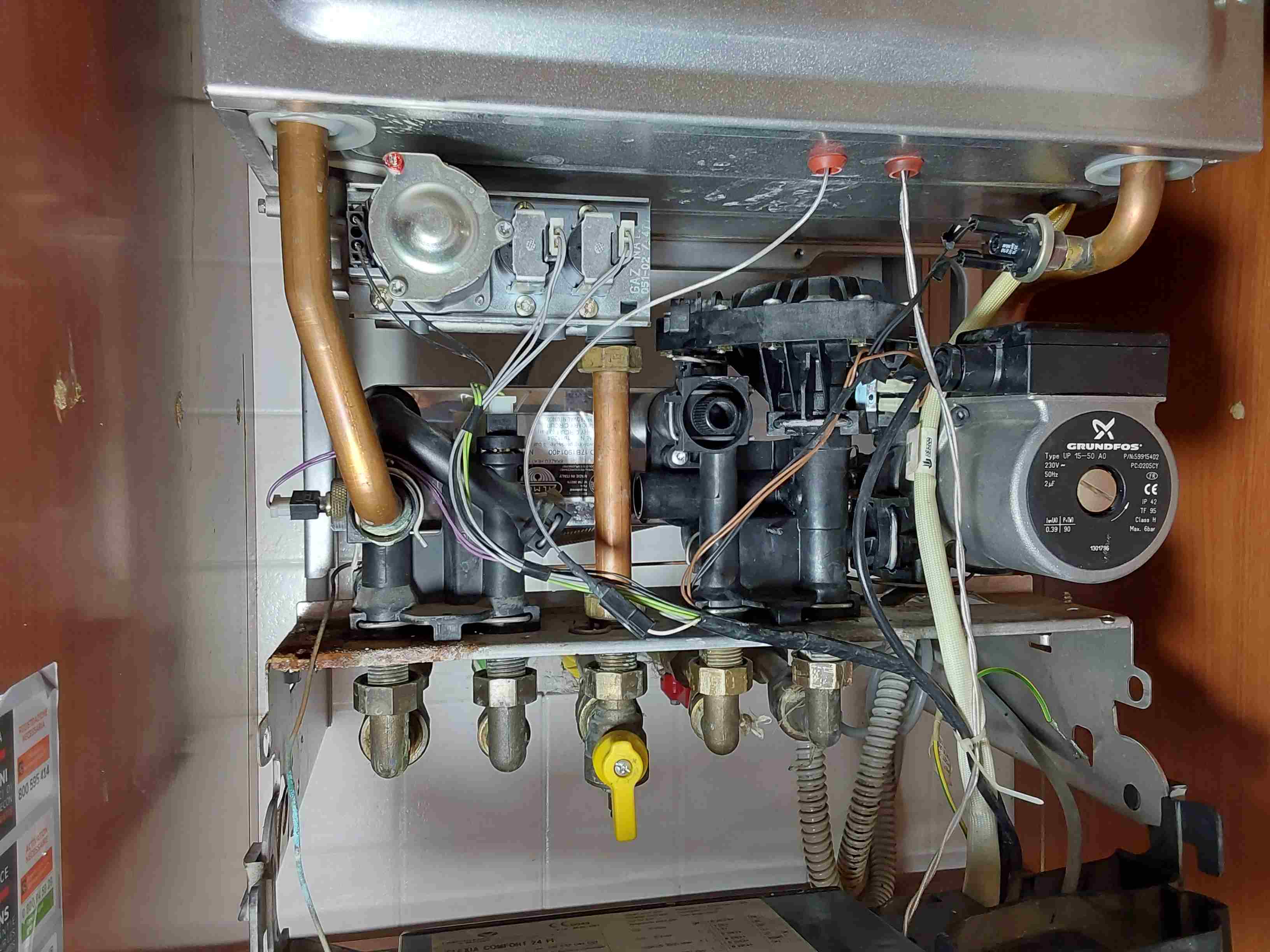

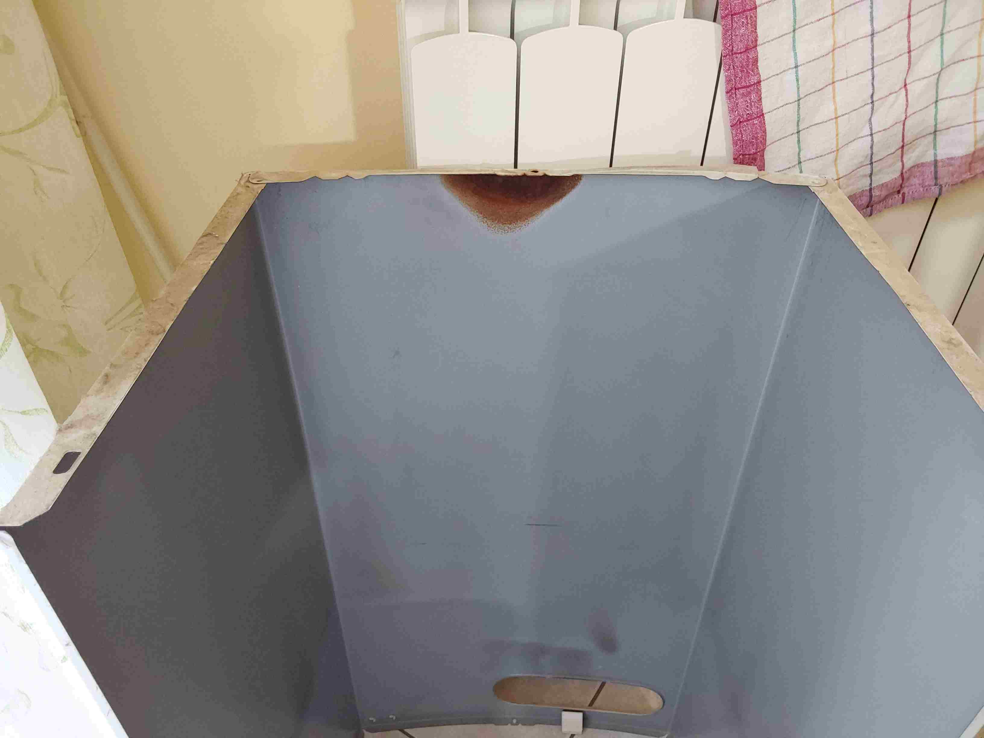

fabio71b Inserito: 24 dicembre 2023 Segnala Share Inserito: 24 dicembre 2023 Buonasera devo sostituire gruppo idraulico destro chaffoteaux elexia comfort non riesco a sganciarlo ho smontato sopra la valvola lo scambiatore secondario levato tutti i fermi ma non viene mia mica devo smontare anche il circolatori?? Saluti Link al commento Condividi su altri siti More sharing options...
fabio71b Inserita: 24 dicembre 2023 Autore Segnala Share Inserita: 24 dicembre 2023 Apposto ho risolto c erano delle viti sotto che la bloccavano... Link al commento Condividi su altri siti More sharing options...
fabio71b Inserita: 24 dicembre 2023 Autore Segnala Share Inserita: 24 dicembre 2023 Questo non riesco a smontare qualcuno mi da un consiglio... Link al commento Condividi su altri siti More sharing options...
Stefano Dalmo Inserita: 24 dicembre 2023 Segnala Share Inserita: 24 dicembre 2023 (modificato) Leggero movimento a girare nei due sensi e tirare nel contempo . Modificato: 24 dicembre 2023 da Stefano Dalmo Link al commento Condividi su altri siti More sharing options...
fabio71b Inserita: 24 dicembre 2023 Autore Segnala Share Inserita: 24 dicembre 2023 Grazie alla fine l ho smontato e rimontato tutto ma mi perde proprio da qui rimontando con le guarnizioni nuove dal diagramma ho visto che manca un pezzo dentro... ma non mi sembra uscito.... per rimontando oltre al chiamino di arresto cosa bisogna fare... Link al commento Condividi su altri siti More sharing options...
fabio71b Inserita: 24 dicembre 2023 Autore Segnala Share Inserita: 24 dicembre 2023 Grazie alla fine l ho smontato e rimontato tutto ma mi perde proprio da qui rimontando con le guarnizioni nuove dal diagramma ho visto che manca un pezzo dentro... ma non mi sembra uscito.... per rimontando oltre al chiamino di arresto cosa bisogna fare... Quando l ho aperto sembrava che non c era... n9n lo trovo nemmeno a terra se caduto Link al commento Condividi su altri siti More sharing options...
Stefano Dalmo Inserita: 24 dicembre 2023 Segnala Share Inserita: 24 dicembre 2023 Scusa , ma perde dalla sede della 595 ? Ma la caldaia funziona ? Link al commento Condividi su altri siti More sharing options...
fabio71b Inserita: 24 dicembre 2023 Autore Segnala Share Inserita: 24 dicembre 2023 Non ho fatto a tempo a vedere se funziona appena apro acqua schizza tutto dalla 595 forse ho montato male Link al commento Condividi su altri siti More sharing options...
fabio71b Inserita: 24 dicembre 2023 Autore Segnala Share Inserita: 24 dicembre 2023 Perde dal 592 sul diagramma come si rimonta il rubinetto ?? Possibile quel pezzetto dentro mancava ?? Ricordo una volta il tecnico per alzarmi la pressione della caldaia mi levo un pezzetto ma non so se è quello che ti ho mandato evidenziato... Link al commento Condividi su altri siti More sharing options...
fabio71b Inserita: 24 dicembre 2023 Autore Segnala Share Inserita: 24 dicembre 2023 Link al commento Condividi su altri siti More sharing options...
fabio71b Inserita: 24 dicembre 2023 Autore Segnala Share Inserita: 24 dicembre 2023 Rimontato ed ho visto che oltre mancare quel pezzo si é anche danneggiato .... niente devo comprarlo nuovo.... Ma quello come si monta ?? Basta spingerlo dentro e mettere il fermo ? Oppure va ruotato .... Distinti saluti. Link al commento Condividi su altri siti More sharing options...
fabio71b Inserita: 24 dicembre 2023 Autore Segnala Share Inserita: 24 dicembre 2023 L ho trovato era quello che mi aveva levato il tecnico quindi non serve ... perde perché per estrarlo l ho danneggiato..... Link al commento Condividi su altri siti More sharing options...
Stefano Dalmo Inserita: 24 dicembre 2023 Segnala Share Inserita: 24 dicembre 2023 (modificato) Quello è un riduttore di pressione. Nella confezione del nuovo flussometro ci escono diversi riduttori , per le varie portate . Purtroppo il componente è rotto , ma come hai fatto ? è tutto un pezzo e va spinto dentro , metti un po' di sapone liquido intorno alle o-ring Modificato: 24 dicembre 2023 da Stefano Dalmo Link al commento Condividi su altri siti More sharing options...
fabio71b Inserita: 24 dicembre 2023 Autore Segnala Share Inserita: 24 dicembre 2023 Ok grazie Link al commento Condividi su altri siti More sharing options...
fabio71b Inserita: 24 dicembre 2023 Autore Segnala Share Inserita: 24 dicembre 2023 Non ci ho propio pensato ad acqua e sapone grazie del consiglio ora ho dovuto lasciare in sospeso riprendo il 27 ora vado a lavoro ... Link al commento Condividi su altri siti More sharing options...
fabio71b Inserita: 27 dicembre 2023 Autore Segnala Share Inserita: 27 dicembre 2023 Buongiorno Stefano dallo allora grazie al sapone sono riuscito a montare tutto e non ho perdite il rubinetto del riduttore di pressione non l avevo montato bene perciò perdeva anche danneggiato ora non perde più però riavendoci montato quel pezzettino che il tecnico mi aveva levato dentro la pressione dell'acqua sanitaria é più bassa.... Che mi consigli la caldaia parte sempre da sola evidentemente il microinterruttore ha preso acqua é quello che si é danneggiato secondo lei ??? Sulla seconda foto c'è una macchia di ruggine sullo chassi come mai ??? Distinti saluti. Link al commento Condividi su altri siti More sharing options...
fabio71b Inserita: 27 dicembre 2023 Autore Segnala Share Inserita: 27 dicembre 2023 Buongiorno Stefano dallo allora grazie al sapone sono riuscito a montare tutto e non ho perdite il rubinetto del riduttore di pressione non l avevo montato bene perciò perdeva anche danneggiato ora non perde più però riavendoci montato quel pezzettino che il tecnico mi aveva levato dentro la pressione dell'acqua sanitaria é più bassa.... Che mi consigli la caldaia parte sempre da sola evidentemente il microinterruttore ha preso acqua é quello che si é danneggiato secondo lei ??? Sulla seconda foto c'è una macchia di ruggine sullo chassi come mai ??? Distinti saluti. Link al commento Condividi su altri siti More sharing options...
fabio71b Inserita: 27 dicembre 2023 Autore Segnala Share Inserita: 27 dicembre 2023 Allora Stefano stavo provando la appena l'accendo lei parte da sola come se si accendono i termosifoni si accende la fiamma ma dopo 30 40 secondi fa uno stacco e si spegne la fiamma e continua il rumore come se i riscaldamenti sono accesi.... poi dopo altro minuto si riaccende e poi si stacca sempre cosi ...per quando riguarda l'acqua sanitaria apro il rubinetto e funziona .... É solo il microinterruttore rotto ?? Grazie dell'aiuto Link al commento Condividi su altri siti More sharing options...
Stefano Dalmo Inserita: 27 dicembre 2023 Segnala Share Inserita: 27 dicembre 2023 Ci metti un istante a staccare un filo dal micro e vedi se parte lo stesso. O se apena stacchi un filo se si spegne. a parte che lo si vede se sta pigiato o no . al massimo lo devi staccare dalla sede. E provare a mano a tenerlo pigiato o rilasciato . Link al commento Condividi su altri siti More sharing options...
fabio71b Inserita: 27 dicembre 2023 Autore Segnala Share Inserita: 27 dicembre 2023 Grazie come é fissato é difficile staccarlo ?? Come funziona? É in corto forse é andata acqua sopra.... Link al commento Condividi su altri siti More sharing options...
Stefano Dalmo Inserita: 27 dicembre 2023 Segnala Share Inserita: 27 dicembre 2023 Ha una linguetta di acciaio che lo ferma . sta infilato in due piolini Link al commento Condividi su altri siti More sharing options...
fabio71b Inserita: 27 dicembre 2023 Autore Segnala Share Inserita: 27 dicembre 2023 Ok grazie..... ora ho capito ....ma sono dovuto ripartire.....all'anno nuovo provo questo test per verificare se funziona anche con il tester...ci aggiorniamo grazie e buonasera....ed Auguri di Buone feste. Distinti saluti. Link al commento Condividi su altri siti More sharing options...
fabio71b Inserita: 3 gennaio 2024 Autore Segnala Share Inserita: 3 gennaio 2024 Buonasera Stefano oggi sono rientrato a casa ed ho provato subito il microinterruttore con il tester e funzionava allora non riuscivo capire che cosa avevo combinato alla fine era che avevo infilato male la manopola che attiva a i riscaldamenti rimaneva leggermente aperta e quindi faceva quel difetto.... Ti volevo chiedere ma il microinterruttore che mette in contatto i due fili sui spinotti a che serve?? Ora comunque và tutto bene non perde più acqua alla fine era il kit membrane della valvola a tre vie.... Distinti a saluti e grazie sempre di tutto... Link al commento Condividi su altri siti More sharing options...
Stefano Dalmo Inserita: 3 gennaio 2024 Segnala Share Inserita: 3 gennaio 2024 4 ore fa, fabio71b ha scritto: ma il microinterruttore che mette in contatto i due fili sui spinotti a che serve?? Di quale parli? quello di fianco alla tre vie Che ti ho fatto controllare ? Link al commento Condividi su altri siti More sharing options...
fabio71b Inserita: 4 gennaio 2024 Autore Segnala Share Inserita: 4 gennaio 2024 Si ti confermo quello vicino alla valvola a tre vie Link al commento Condividi su altri siti More sharing options...
