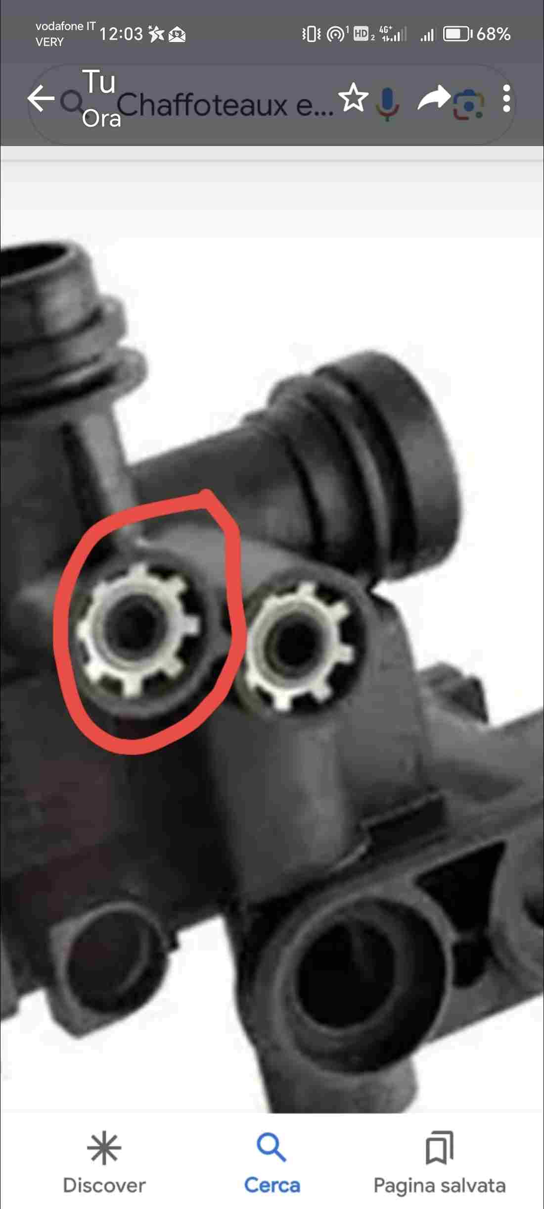

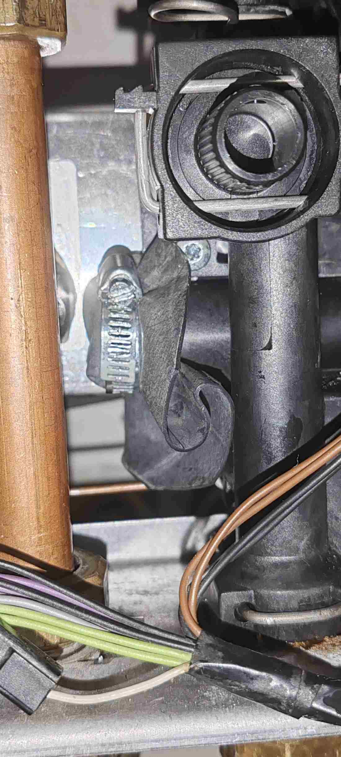

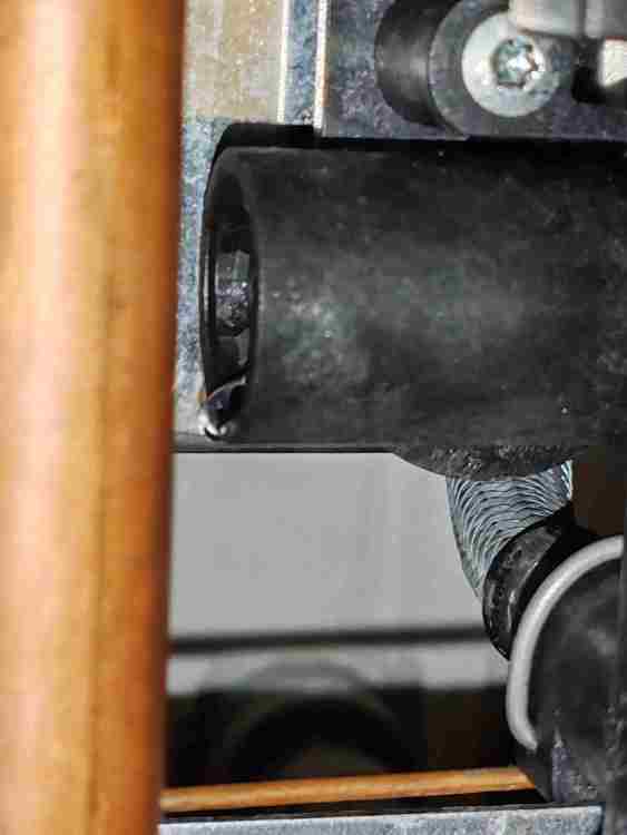

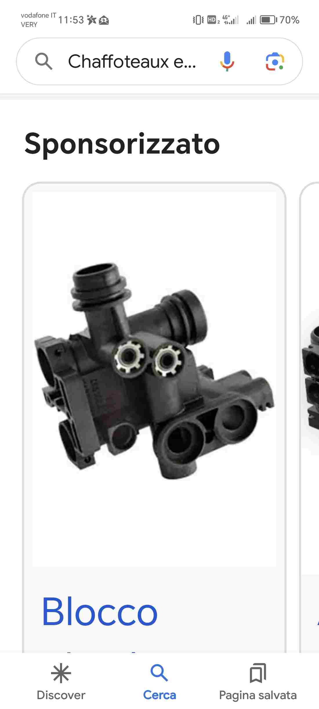

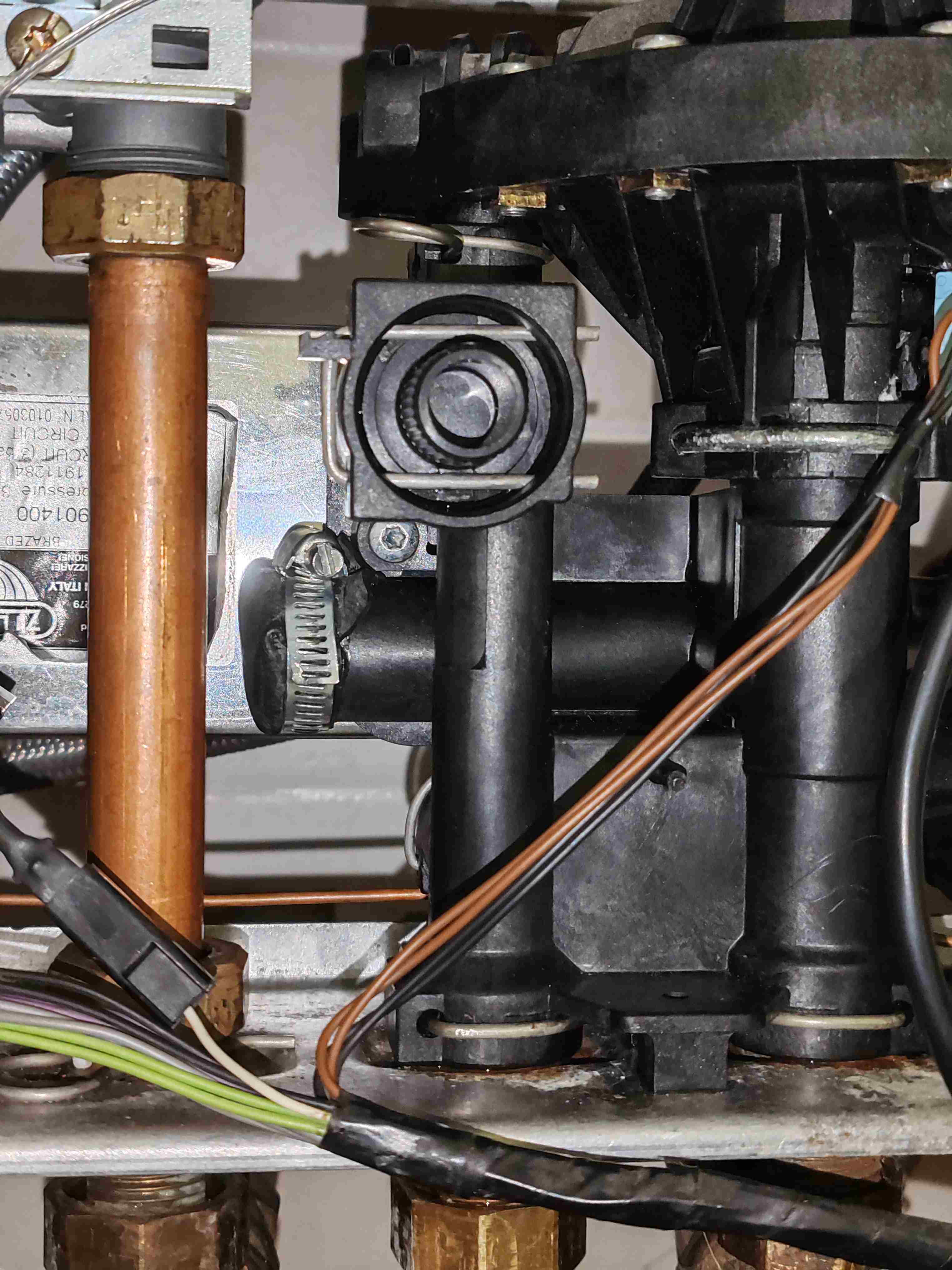

Stefano Dalmo Inserita: 4 gennaio 2024 Segnala Share Inserita: 4 gennaio 2024 Il micro che fa accendere la caldaia in sanitaria , quando apri la fontana. Link al commento Condividi su altri siti More sharing options...
fabio71b Inserita: 5 gennaio 2024 Autore Segnala Share Inserita: 5 gennaio 2024 Ok grazie della informazione... Saluti Link al commento Condividi su altri siti More sharing options...
Stefano Dalmo Inserita: 5 gennaio 2024 Segnala Share Inserita: 5 gennaio 2024 👍👋 Link al commento Condividi su altri siti More sharing options...
fabio71b Inserita: 6 gennaio 2024 Autore Segnala Share Inserita: 6 gennaio 2024 Buongiorno Stefano volevo chiederti perché ho trovato un pochino bagnato di nuovo sotto alla caldaia dal gruppo destro ma non dagli attacchi con le guarnizioni ma bensì su un punto di chiusura morto dove ci sono come delle stelle che chiudono ti mando delle foto... È possibile?? Cosa posso metterci oppure sono avviate.... Da una di queste chiusure che non ci va attaccato niente Link al commento Condividi su altri siti More sharing options...
fabio71b Inserita: 6 gennaio 2024 Autore Segnala Share Inserita: 6 gennaio 2024 La perdita é piccolissima una goccia ogni tanto Link al commento Condividi su altri siti More sharing options...
Stefano Dalmo Inserita: 6 gennaio 2024 Segnala Share Inserita: 6 gennaio 2024 Su questo materiale non ci attacca niente , quella rondella /fermo fa da fermo ad un tappo , ma non lo so , lo deduco da come è fatta . ma è il blocco che hai sostituito? O l’altro. prova ad inserire qualcosa tipo tappo , magari di gomma dura e con una fascetta a strappo da elettricista la passi intorno al corpo e davanti al tappo . Altrimenti devi smontare il fermo e vedere . ma se puoi ovviare , è meglio Link al commento Condividi su altri siti More sharing options...
fabio71b Inserita: 6 gennaio 2024 Autore Segnala Share Inserita: 6 gennaio 2024 Si é il gruppo destro nuovo che ho sostituito Avevo pensato ad un tappo messo bene a pressione dentro... Strano che é nuovo il pezzo di ricambio ed é originale Link al commento Condividi su altri siti More sharing options...
fabio71b Inserita: 6 gennaio 2024 Autore Segnala Share Inserita: 6 gennaio 2024 Peccato che non ho conservato il vecchio che magari riuscivo a capire come si stringeva... Link al commento Condividi su altri siti More sharing options...
Stefano Dalmo Inserita: 6 gennaio 2024 Segnala Share Inserita: 6 gennaio 2024 35 minuti fa, fabio71b ha scritto: Peccato che non ho conservato il vecchio che magari riuscivo a capire come si stringeva... azzz , stavo per dirlo 😌 mi dispiace Link al commento Condividi su altri siti More sharing options...
fabio71b Inserita: 6 gennaio 2024 Autore Segnala Share Inserita: 6 gennaio 2024 Buonasera Stefano io penso che non si riparano questi tappi perché sullo schema della caldaia non porta ricambi... Ho fatto la cavolata di andarlo a toccare ed da che perdeva una goccia oggi mezz'ora ha incominciato a gocciolare veloce ora gli ho messo davanti al buco e poi messo un pezzo di camera d'aria con una fascetta da elettricista speriamo che tenga altrimenti devo rimontare tutto.... Link al commento Condividi su altri siti More sharing options...
fabio71b Inserita: 6 gennaio 2024 Autore Segnala Share Inserita: 6 gennaio 2024 Grazie ancora mi dai sempre buoni consigli... Senti la camera d' aria la parte che tocca vicino allo scambiatore secondario devo cercarla di non fare toccare non penso comunque che può prendere fuoco con il calore... Ora la taglio intorno Link al commento Condividi su altri siti More sharing options...
Stefano Dalmo Inserita: 6 gennaio 2024 Segnala Share Inserita: 6 gennaio 2024 Prendere fuoco non credo proprio , tagliala però . Non so quanto potrà durare. . Io parlavo di mettere un tappo interno , tipo bottiglia . Con fascetta a strappo sul fronte in plastica . Quella che hai messo tu è metallica da idraulica . Va be , se regge lascia stare. Link al commento Condividi su altri siti More sharing options...
fabio71b Inserita: 6 gennaio 2024 Autore Segnala Share Inserita: 6 gennaio 2024 Ho messo sul buco un tappo di sughero conico e poi sopra un pezzo di camera d'aria della bicicletta... Ho dovuto mettere questo sulla esterno perché internamente ci sono 3 mm di spazio di profondità... Per ora non ho potuto fare come dicevi perché qui é una seconda casa e non ho nulla di materiale non ho trovato nulla per fare come consigliavi te appena rimedio un buon tappo sostituisco... Ora non perde più nulla x fortuna.... Grazie ci aggiorniamo Bnotte. Link al commento Condividi su altri siti More sharing options...
fabio71b Inserita: 7 gennaio 2024 Autore Segnala Share Inserita: 7 gennaio 2024 Stamattina un altra volta bagnato poco mi sa che lo ricompro perché non costa molto vorrei provare non originale ho visto in vendita a 25 € lo consigli oppure rimettere originale costa 15 € in piú.. Tappo ci sono solo 3 millimetri non c'è la faccio altrimenti devo smontare l'originale tappo per avere spazio e poi comunque poi da fuori non ci passa fascetta tutto chiuso... Link al commento Condividi su altri siti More sharing options...
fabio71b Inserita: 7 gennaio 2024 Autore Segnala Share Inserita: 7 gennaio 2024 Stefano allora ho rismontato il gruppo vicino da dove perde c'è la vite che stinge ilo scambiatore secondario si vede che stringendola troppo si é fa tta una lesione alla interno di quel tappo purtroppo non avendo esperienza ed improvvisando ho danneggiato io secondo me 🤣🤣🤣 Link al commento Condividi su altri siti More sharing options...
fabio71b Inserita: 7 gennaio 2024 Autore Segnala Share Inserita: 7 gennaio 2024 Gli ho rifatto il tappo meglio da smontato poi dopo lo ricompro tanto costa poco e glielo rimetto... Link al commento Condividi su altri siti More sharing options...
fabio71b Inserita: 8 gennaio 2024 Autore Segnala Share Inserita: 8 gennaio 2024 Ok dopo un giorno di prova non perde più con il tappo fatto vediamo se dura nel tempo... Link al commento Condividi su altri siti More sharing options...
