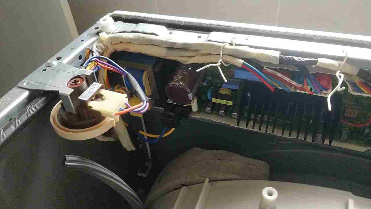

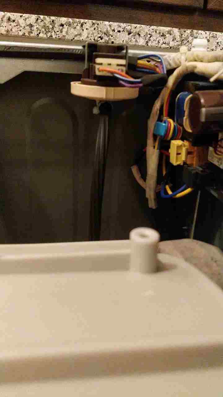

barmo Inserito: 25 dicembre 2023 Segnala Share Inserito: 25 dicembre 2023 Buongiorno a tutti, vi scrivo per chiedere un consiglio su un problema che ho sulla mia lavatrice LG F1296QDA. Da ieri la lavatrice carica correttamente l'acqua ma poi nel momento in cui dovrebbe cominciare a muoversi il cestello viene visualizzato l'errore IE ed emesso un suono di allarme, la lavatice resta completamente carica di acqua, è stata quindi una faticaccia riuscire a svuotarla senza allagare il bagno. Leggendo online ho dedotto che il problema dovrebbe essere il condensatore di spunto da sostituire. Ho aperto la botola sul retro ma non ho trovato nulla, allora ho aperto il coperchio superiore ma l'unico condensatore un pò grosso che ho trovato (350 uF) si trova saldato saldato direttamente su una PCB che si trova di spalle al display, quindi di difficile accesso. Vedendo online però avevo capito che il condensatore fosse più grosso e bloccato alla lavatrice con un bullone e quindi di "facile" sostituzione. Per caso qualcuno sa dove trovare lo schema tecnico di questa lavatrice o come accertarsi che il condensatore da sotituire sia effettivamente quello che ho individuato? Grazie per l'aiuto, e buon Natale. Marco Link al commento Condividi su altri siti More sharing options...
Stefano Dalmo Inserita: 25 dicembre 2023 Segnala Share Inserita: 25 dicembre 2023 Questa lavatrice non ha condensatore. ha un motore inverter. direct drive . Link al commento Condividi su altri siti More sharing options...
Stefano Dalmo Inserita: 25 dicembre 2023 Segnala Share Inserita: 25 dicembre 2023 Ma il codice di errore mi sembra sia riguardante il livello dell’acqua in vasca Link al commento Condividi su altri siti More sharing options...
Stefano Dalmo Inserita: 25 dicembre 2023 Segnala Share Inserita: 25 dicembre 2023 Guarda che sta il tubo staccato sotto sl pressostato. Link al commento Condividi su altri siti More sharing options...
barmo Inserita: 25 dicembre 2023 Autore Segnala Share Inserita: 25 dicembre 2023 6 ore fa, Stefano Dalmo ha scritto: Guarda che sta il tubo staccato sotto sl pressostato. Grazie mille! Era esattamente il tubo del pressostato staccato. Probabilmente a causa delle vibrazioni pian piano è riuscito a sfilarsi. Ho provato a metterci una fascetta per bloccarlo in maniera più salda ma lo spazio è molto ridotto. Ancora grazie mille per il supporto e per l'indicazione assolutamente precisa. Buona serata e buone feste! Link al commento Condividi su altri siti More sharing options...
Stefano Dalmo Inserita: 25 dicembre 2023 Segnala Share Inserita: 25 dicembre 2023 Bene grazie della condivisione. Link al commento Condividi su altri siti More sharing options...
Ciccio 27 Inserita: 25 dicembre 2023 Segnala Share Inserita: 25 dicembre 2023 In teoria la "rugosità" del tubo dovrebbe supplire l' assenza della fascetta. Link al commento Condividi su altri siti More sharing options...
