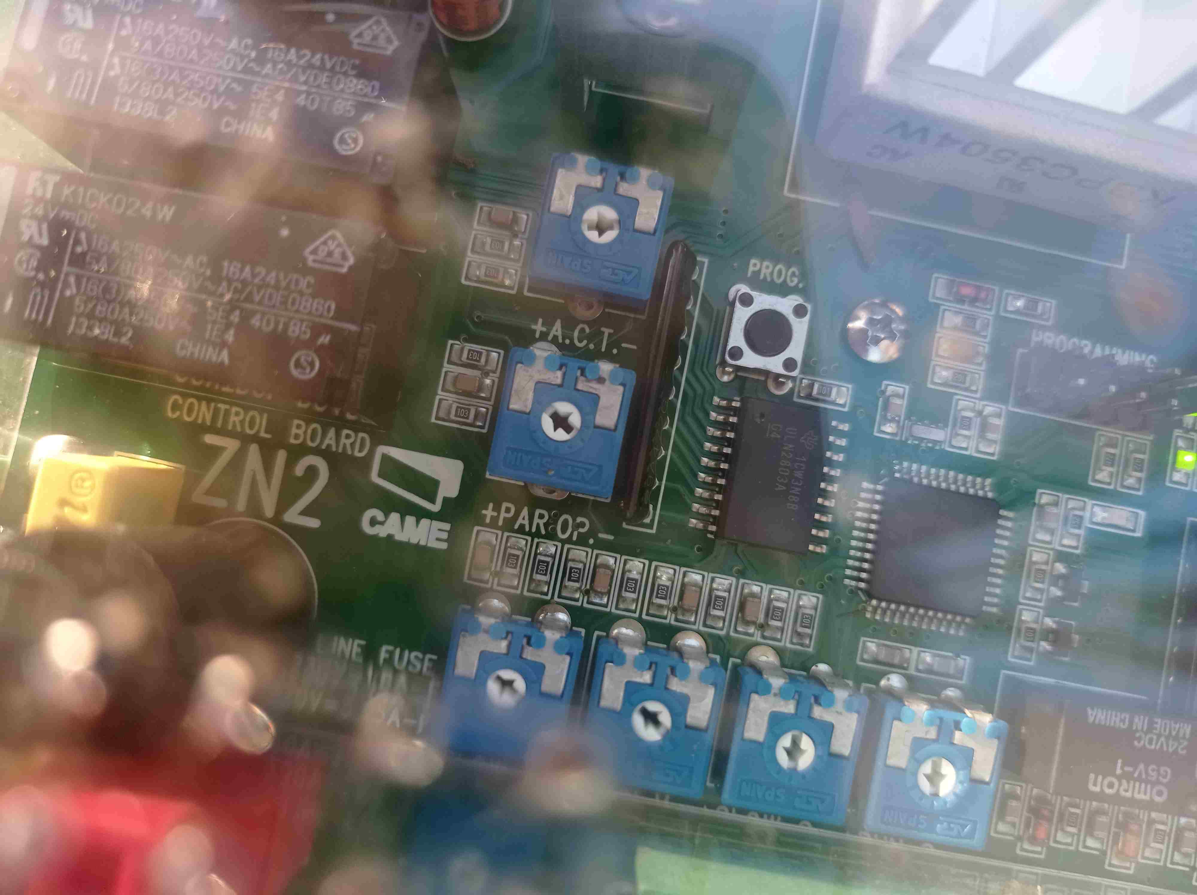

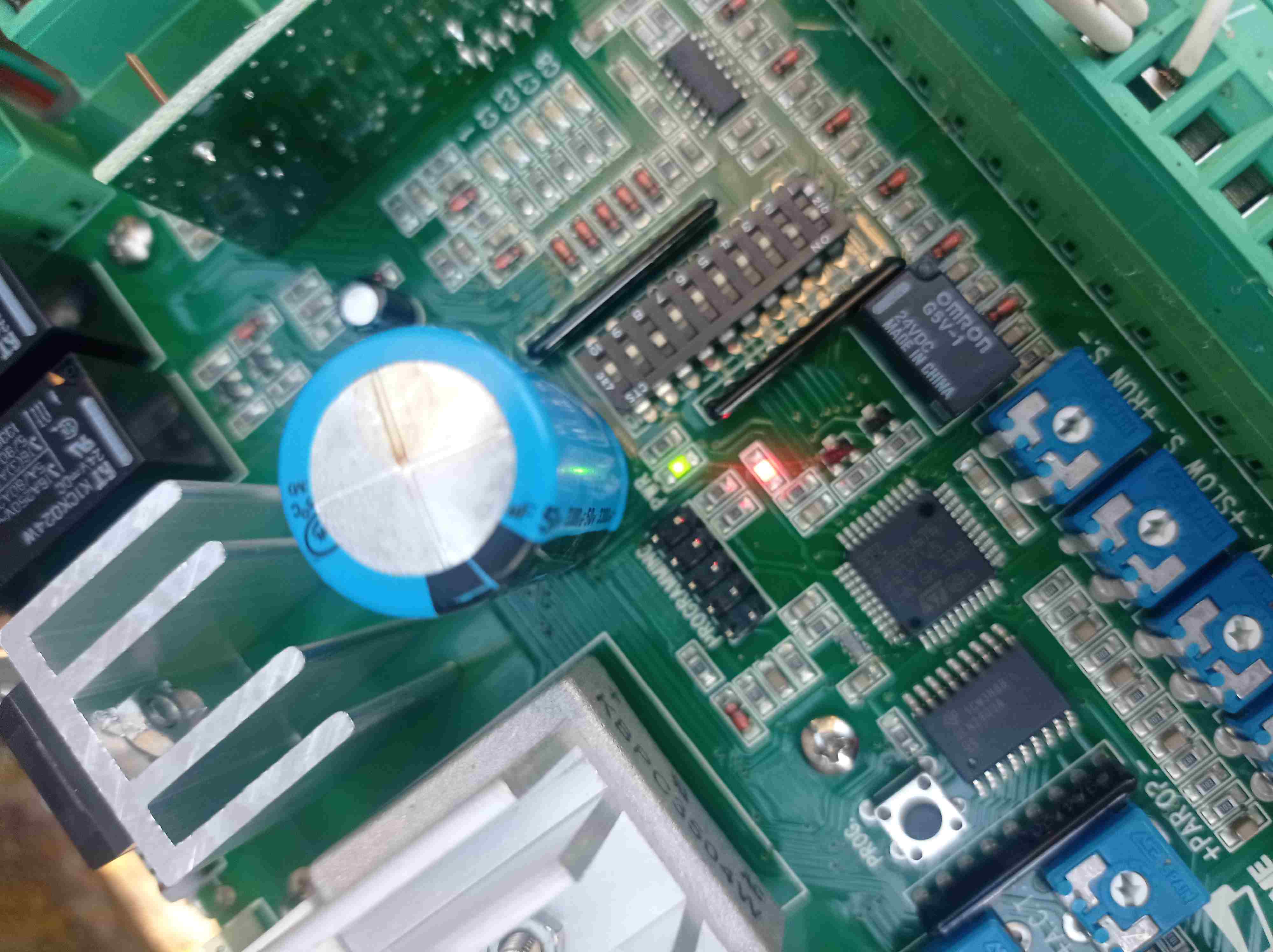

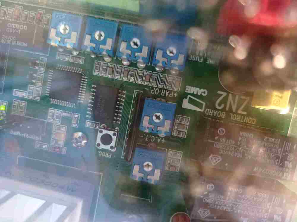

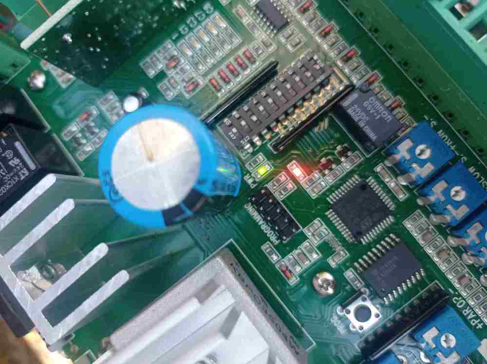

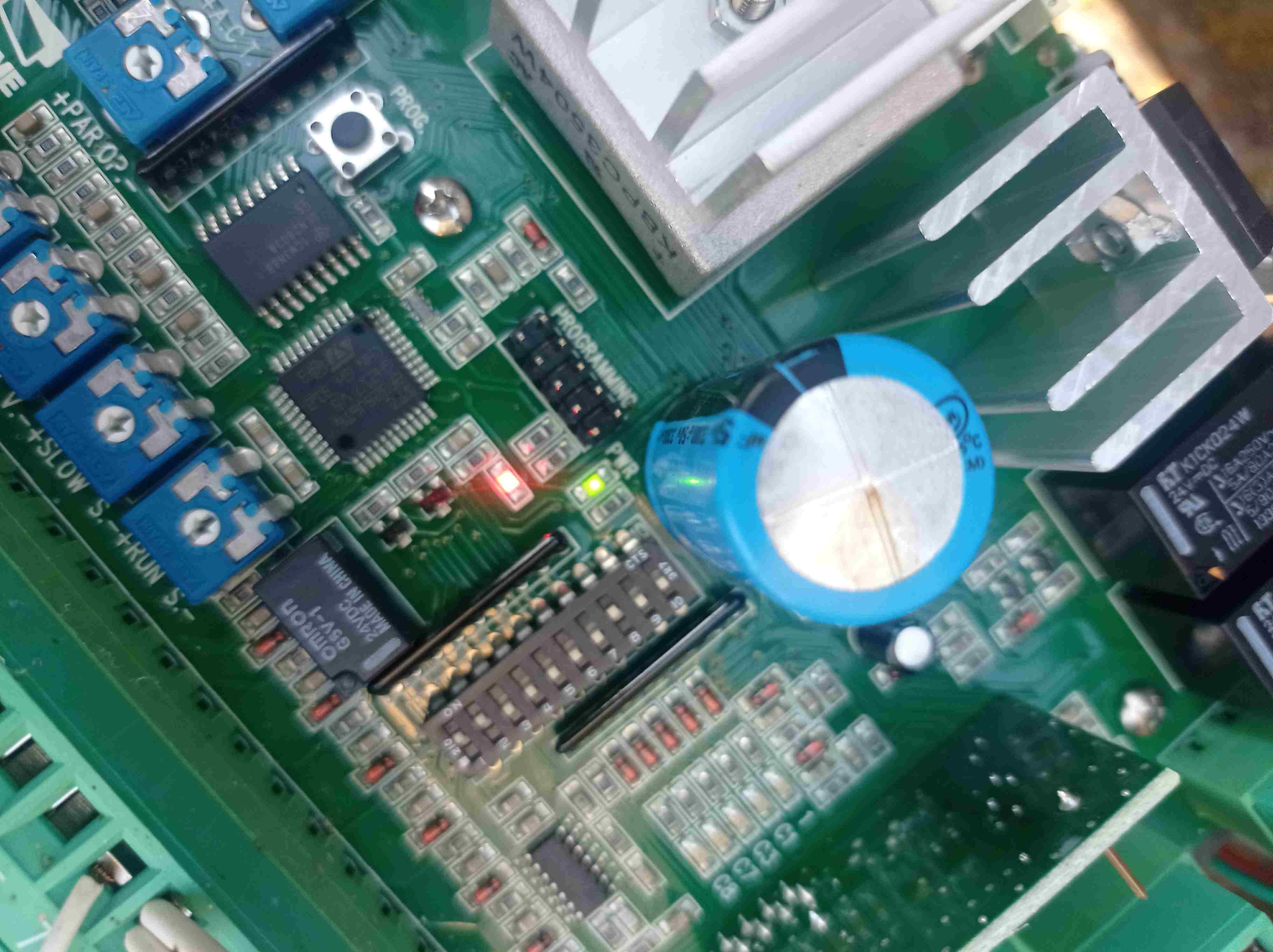

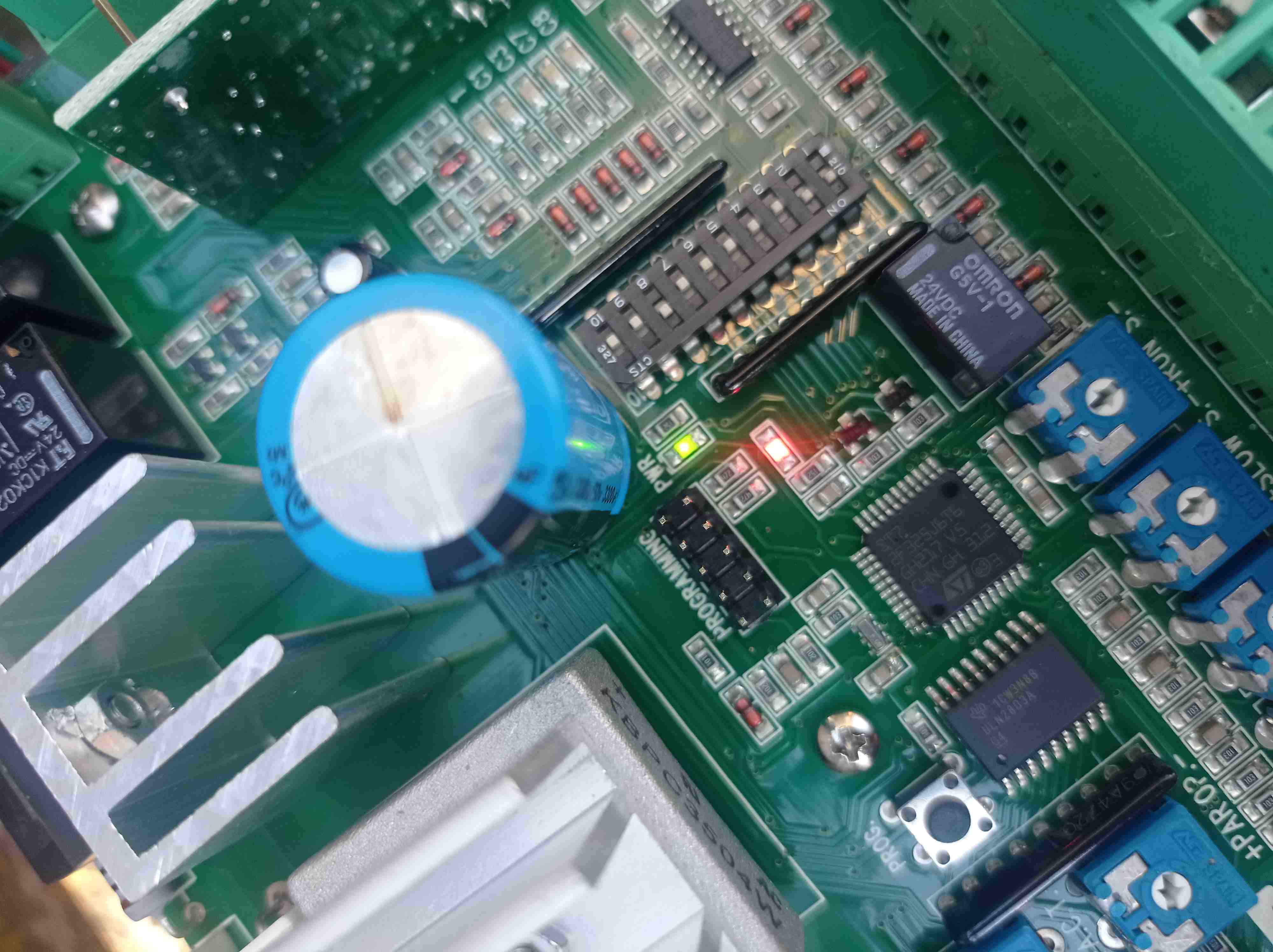

Problema motore cancello came Zn2
Buongiorno a tutti sono nuovo del forum.avrei bisogno di un consiglio. Ho un problema con il motore cancello scorrevole Came ZN2.. sempre funzionato perfettamente..da ieri si apre e subito da l impulso di chiudersi.poi si riapre e dopo pochi secondi si richiede finché non va in allarme e si accende sulla scheda la spia allarme fine corsa. Questo problema lo fa sia in apertura cancello che in chiusura. Allego foto scheda e video.grazie a chi riesce ad aiutarmi
Ciao Anto75x,
9 ore fa, Anto75x ha scritto:
Ho un problema con il motore cancello scorrevole Came ZN2..
https://samson17.altervista.org/45.pdf
Per il tuo "problema", potrebbe essere necessario tarare leggermente il trimmer «RUN V.» che come da manuale:
Regola la sensibilità amperometrica che controlla la forza sviluppata dal motore durante il movimento; se la forza supera il livello di regolazione, il sistema interviene invertendo il senso di marcia.
Ma prima di tutto, è da verificare se meccanicamente è tutto a posto, quindi se il cancello scorre bene manualmente e magari pulire ed eventualmente ingrassare (solo un velo), la cremagliera ed i rulli superiori della guida del cancello stesso
