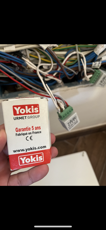

Edoardo 007 Inserito: 26 dicembre 2023 Segnala Inserito: 26 dicembre 2023 Buongiorno a tutti, ho una delle 5 tapparelle automatizzate che quando la apro non arriva in battuta e resta staccata di 7/8 cm rispetto alle altre, idem se la fermo durante la discesa, sembra non arrestarsi subito ma per inerzia scende ancora di qualche centimetro. cosa può essere? Altro difetto che lasciandola aperta per diversi giorni, la tapparella tende a scendere di parecchio rispetto a come l’ho lasciata. Grazie
luigi69 Inserita: 26 dicembre 2023 Segnala Inserita: 26 dicembre 2023 Io discriminerei se problema elettrico o meccanico . Se ne sei capace , individuerei il suo collegamento ai relè o al modulo di controllo La scollegherei momentaneamente, segnando quale cavo fa salita e quale dis esattamente Con un semplice spezzone di filo e spina, collegherei un pulsante doppio , e proverei la salita e la discesa , con cassonetto aperto, guardando lo scorrimento e la regolazione dei finecorsa....sperando che il motore non sia di quelli con telecomando incorporato , ma il classico 4 fili Con un lavoro del genere puoi verificare finecorsa, cinghjetti di fissaggio al tubolare, ecc ecc Se ne hai 5 , varrebbe la pena spendere una 20ina di euro per commutatore manuale, potresti averne bisogno per le altre Potresti anche indicarci marca e modello del sistema di comando . Se sistemi tipo yokis via radio o con filo pilota, puoi sempre scambiare 2 moduli fra di loro , per verificare che un relè non rimanga incollato
Edoardo 007 Inserita: 26 dicembre 2023 Autore Segnala Inserita: 26 dicembre 2023 Ciao Luigi, il sistema è con yokis, ti allego foto. difatti dal generale e anche da remoto (sono collegata all’impianto di allarme) quando le alzo automaticamente si alzano tutte ma quando le abbasso proprio questa non da cenno di abbassarsi, ma devo fare un po’ di giochetti su e giù per trovare la coincidenza per farla abbassare e se non ci riesco sono costretto ad abbassarla da locale. Dopo questo tutto tornare a funzionare per qualche tempo ma poi ci incappo di nuovo.
luigi69 Inserita: 26 dicembre 2023 Segnala Inserita: 26 dicembre 2023 Prova a scambiare 2 moduli fra di loro , in maniera da togliersi subito il dubbio , dopodiché se non si risolve , l unica è fare come ti accennavo e provare singolarmente il.motore Facci sapere
Edoardo 007 Inserita: 27 dicembre 2023 Autore Segnala Inserita: 27 dicembre 2023 Ciao Luigi, grazie dell’interessamento… Luigi ti devo fare una domanda, magari è un accrocchio ma voglio tentare… questa casa è una casa vacanza e mi serve obbligatoriamente questa funzione che alzo e abbasso le tapparelle da remoto. Purtroppo l’unica tapparella che capriccia è questa e a volte non si abbassa, quindi devo mandare sul posto qualcuno per farla abbassare. Lasciamo le finestre a ribalta mi è comodo per fare circolare l’aria quando c’è un bel sole. Domanda, e se dovessi mettere uno shelly su questa tapparella e quando non si abbassa l’abbasso tramite shelly e app dedicata? Dici che è fattibile? O ci sono altre soluzioni? in casa ovviamente c’è internet…
patatino59 Inserita: 28 dicembre 2023 Segnala Inserita: 28 dicembre 2023 Se il motore, il freno, o il finecorsa è guasto perdi solo tempo.
Edoardo 007 Inserita: 28 dicembre 2023 Autore Segnala Inserita: 28 dicembre 2023 Ciao, se con uno schelly posso fare quello che dico risolvo eccome, in quanto da generale e/o da app allarme quanto abbasso tutte le tapparelle a volte ma non sempre quella non si abbassa, e sono costretto a farlo da singolo pulsante dedicato. Mettendo uno shelly lo faccio come se fosse da singolo mi spiego? Solo che voglio capire se prendere uno sgelly e collegarlo al rele’ yokis o sostituire il pulsante singolo di quella tapparella con un pulsante bticino connesso. Grazie
luigi69 Inserita: 28 dicembre 2023 Segnala Inserita: 28 dicembre 2023 Non riesco a capire.....al 90 % il problema è del motore o finecorsa.....perché non vuoi fare le prove che ti ho consigliato?
Edoardo 007 Inserita: 28 dicembre 2023 Autore Segnala Inserita: 28 dicembre 2023 no no Luigi, attenzione, la prima prova che farò è quella (aspetto un amico) se non dovesse essere quello poi passerò alla “mia” soluzione.
luigi69 Inserita: 28 dicembre 2023 Segnala Inserita: 28 dicembre 2023 Mi sono perso un po....ma il sistema, se funzionasse....perché mettere un altro sistema in parallelo, tipo shelly? Personalmente non li uso , nel caso , non saprei consigliarti in merito . Tienici aggiornati sulle prove che farai
Edoardo 007 Inserita: 21 febbraio 2024 Autore Segnala Inserita: 21 febbraio 2024 Buona sera, dopo mille tentavi sembra che con questi rele’ non si viene più a capo. lo stesso elettricista che prima sembrava avesse risolto, dopo un po’ la tapparella della cucina fa ancora alti e bassi non rispondendo al pulsante generale. Dietro suo consiglio mi ha convinto a cambiare tutti e 5 i yokis con un sistema Norton che mi garantisce di conoscere a mena dito e che mi garantisce il perfetto funzionamento. E’ un buon marchio?
luigi69 Inserita: 21 febbraio 2024 Segnala Inserita: 21 febbraio 2024 Il 26/12/2023 alle 22:07 , luigi69 ha scritto: Prova a scambiare 2 moduli fra di loro , in maniera da togliersi subito il dubbio , dopodiché se non si risolve , l unica è fare come ti accennavo e provare singolarmente il.motore Fatto ? L elettricista ha provato a muovere con un semplice selettore per escludere altro ? Il 28/12/2023 alle 13:06 , luigi69 ha scritto: 90 % il problema è del motore o finecorsa.....
Edoardo 007 Inserita: 21 febbraio 2024 Autore Segnala Inserita: 21 febbraio 2024 Motore tapparella sistemato ma il problema non era quello che non la faceva abbassare simulatamente e sempre, quindi mi ha proposto che cambia tutto e buona notte. Solo che Norton non l’ho mai sentita e non se è un prodotto valido o meno..,
luigi69 Inserita: 21 febbraio 2024 Segnala Inserita: 21 febbraio 2024 Scusami @Edoardo 007 , ha scambiato 2 moduli fra di loro ?
Edoardo 007 Inserita: 21 febbraio 2024 Autore Segnala Inserita: 21 febbraio 2024 Ciao Luigi, sei gentilissimo, si assolutamente, tra l’altro uno dei 5 tele l’ho cambiato perché il temporale dell’estate scorsa me l’ha bruciato e non funzionava più. Cambiato anche il diodo sperando fosse quello… Ma niente. La cosa strana, è che se io le abbasso tutte da generale con il pulsante che ha la doppia freccia su e giù, e poi lo schiaccio ancora, 3 rimangono chiuse (come è giusto che è sia), quella della cucina che difetta, e quella della camera (che difettava in passato ma con il cambio del diodo si è messa a posto) si rialzano anziché rimanere chiuse come le altre tre. Io ho pensato a un difetto di configurazione ma l’elettricista si è messo lì con il pulsante portatile e l’ha rifatta da zero. L’unica cosa rimasta ma penso che lui l’ha vista, e’ quello accessorio che serve per il pulsante doppio generale, che è nel kit yokis, non vorrei che chi ha fatto l’impianto l’ha omesso, o se c’è sta difettando, in quanto io non l’ho mai cercato e quindi non so se c'è fisicamente o come detto sta difettando.
Maurizio Colombi Inserita: 21 febbraio 2024 Segnala Inserita: 21 febbraio 2024 1 ora fa, luigi69 ha scritto: L elettricista ha provato a muovere con un semplice selettore per escludere altro ? Luigi, non lo sapremo mai... 😤
ilsolitario Inserita: 21 febbraio 2024 Segnala Inserita: 21 febbraio 2024 Nel dubbio avrei provato fisicamente ogni tapparella scollegandole dai moduli prima di passare ad altro sistema.. Più che altro se il difetto dovesse ripresentarsi il collega non ci farebbe una bella figura
Maurizio Colombi Inserita: 21 febbraio 2024 Segnala Inserita: 21 febbraio 2024 2 minuti fa, ilsolitario ha scritto: Nel dubbio avrei provato fisicamente ogni tapparella scollegandole dai moduli È da Natale che qualcuno lo sta dicendo...
Edoardo 007 Inserita: 21 febbraio 2024 Autore Segnala Inserita: 21 febbraio 2024 Maurizio l’hai capito che è una casa vacanza e che io non sono sul posto ma sto facendo fare queste prove facendogli aprire casa? L’hai capito che a Natale sembrava fosse risolto e poi è tornato a fare lo stesso difetto? Scusa se ti rispondo così ma a volte sembra proprio che l’utente finale è un deficiente e i professionisti dei nucleari. Ti assicuro che al giorno d’oggi trovare uno serio e bravo e’ cosa rara e non dirmi che ti sto dicendo delle novità… @luigi69te ne dico un’altra, per un mese quella della terza camera che non accenna nessun difetto di apertura e chiusura sincronizzata, si apriva da sola alle 5:00 la mattina e si richiudeva da solo dopo 10 secondi, questo per tutto gennaio, Suonava l’allarme e dalla tvcc vedevo che si alzava e poi si abbassava senza che nessuno toccasse niente (in casa non c’è nessuno e’ deficiente), poi sempre da sola si è messa apposto… no roba da matti non immaginate. Ecco perché quel povero cristo è arrivato a dirmi che cambia tutto.
Edoardo 007 Inserita: 21 febbraio 2024 Autore Segnala Inserita: 21 febbraio 2024 (modificato) 24 minuti fa, ilsolitario ha scritto: Nel dubbio avrei provato fisicamente ogni tapparella scollegandole dai moduli prima di passare ad altro sistema.. Più che altro se il difetto dovesse ripresentarsi il collega non ci farebbe una bella figura questa prova non l’ha fatta, almeno io non glie l’ho vista fare ma da singolo pulsante non sgarrano un colpo, è dal generale che si presenta questo difetto e non puoi neanche pensare al pulsante difettoso in quanto questo è collegato anche alla centrale di allarme e quindi il difetto si presenta anche da app (il pulsante lo uso quando siamo lì). Ripeto mi viene il dubbio dell’accessorio che si collega al pulsante ma lo sto dicendo tanto per dire di certo non vi è nulla! intanto che scrivevo ho cercato il nome dell’accessorio; l’interfaccia R12M da usare in caso di utilizzo di pulsante doppio non interbloccato. Modificato: 21 febbraio 2024 da Edoardo 007
Maurizio Colombi Inserita: 21 febbraio 2024 Segnala Inserita: 21 febbraio 2024 6 minuti fa, Edoardo 007 ha scritto: Scusa se ti rispondo così ma a volte sembra proprio che l’utente finale è un deficiente Non preoccuparti. Le mie tapparelle elettriche funzionano egregiamente, forse anche quelle Luigi e di ilsolitario... Perdona la mia risposta.
luigi69 Inserita: 21 febbraio 2024 Segnala Inserita: 21 febbraio 2024 @Edoardo 007, fai così, in modo da chiarire una volta per tutte il difetto ti spiego Un kit come hai tu adesso , ovvero yokis , diodi , accessorio ecc ecc , vale più di 400 euro Se lo cambi con un altro.....non te lo regalano , anche di altre Marche 1 ora fa, Edoardo 007 ha scritto: per un mese quella della terza camera che non accenna nessun difetto di apertura e chiusura sincronizzata, si apriva da sola alle 5:00 la mattina e si richiudeva da solo dopo 10 secondi, questo per tutto gennaio, Questo è un problema di programmazione I moduli che hai tu , possono essere programmati, secondo una tabella che trovi in rete sul sito Gli si collega un pulsante e ad esempio , vado a memoria 23 pressioni del pulsante, ad una determinata ora , fanno si che si apra e si chiuda da sola , ecc ecc Domani , se mi ricordo , ti invio le foto , anche se me le sono stampate in bn , dei collegamenti e degli schemi tipici . Nella scatolina ci sono, ma sono tipo bugiardino delle medicine..... Io resetterei i moduli , controlleremo integrità diodi ed accessorio di comando Comune Magari l elettricista non ha usato quei prodotti e non gli viene in.mente come collegarli o resettarli . Io ne ho usati parecchi , anche in impianti misti con filo pilota Comune con diodi e controllo radio Gli stampi le istruzioni , e appena prendi un po di familiarità, è semplice Poi però , io mi permetto sempre il consiglio dato all inizio : provare la corsa completa , più volte , con un semplice commutatore . Lo dico per farti risparmiare, e risolvere
Edoardo 007 Inserita: 21 febbraio 2024 Autore Segnala Inserita: 21 febbraio 2024 Grazie Luigi, ti sono grato. Attendo le istruzioni allora. grazie mille ancora.
Edoardo 007 Inserita: 22 febbraio 2024 Autore Segnala Inserita: 22 febbraio 2024 (modificato) 14 ore fa, luigi69 ha scritto: Io resetterei i moduli , controlleremo integrità diodi ed accessorio di comando Comune Ciao Luigi, sul sito Urmet ho trovato questo: 4) ritorno alla configurazione di fabbrica Per riportare il modulo alla condizione di uscita fabbrica, fare 25 pressioni brevi. Il modulo eseguirà nell’ordine le seguenti azioni: cancellazione di tutte le schedulazioni quotidiane; cancellazione dei finecorsa elettronici; attivazione del movimento inverso; impostazione della coppia motore a bassa; eliminazione dell’inversione logica dei fili di salita e discesa; autorizzazione della schedulazione quotidiana; attivazione del controllo dei finecorsa e della coppia motore Ma se li dovessi resettare uno ad dal pulsante singolo a cui la tapparella è collegata, quindi togliendo la programmazione e senza più farla, funzionerebbero regolarmente o la programmazione è obbligatoria per fare chiudere e aprirle tutte dal generale? Perchè se si cancella il finecorsa elettronico, attivazione del movimento inverso e disattiva il controllo del fine corsa e della coppia motore non so a cosa vado incontro... Modificato: 22 febbraio 2024 da Maurizio Colombi Unificata la formattazione del testo.
luigi69 Inserita: 22 febbraio 2024 Segnala Inserita: 22 febbraio 2024 Eccomi esatto cancellazione non sono riuscito a cercare la documentazione....mi è successo un piccolo infortunio....ma il discorso è quello Non saprei perché si siano inserite determinate cose che mi descrivervi, ma sul modulo che ti da problemi soprattutto, cancella
