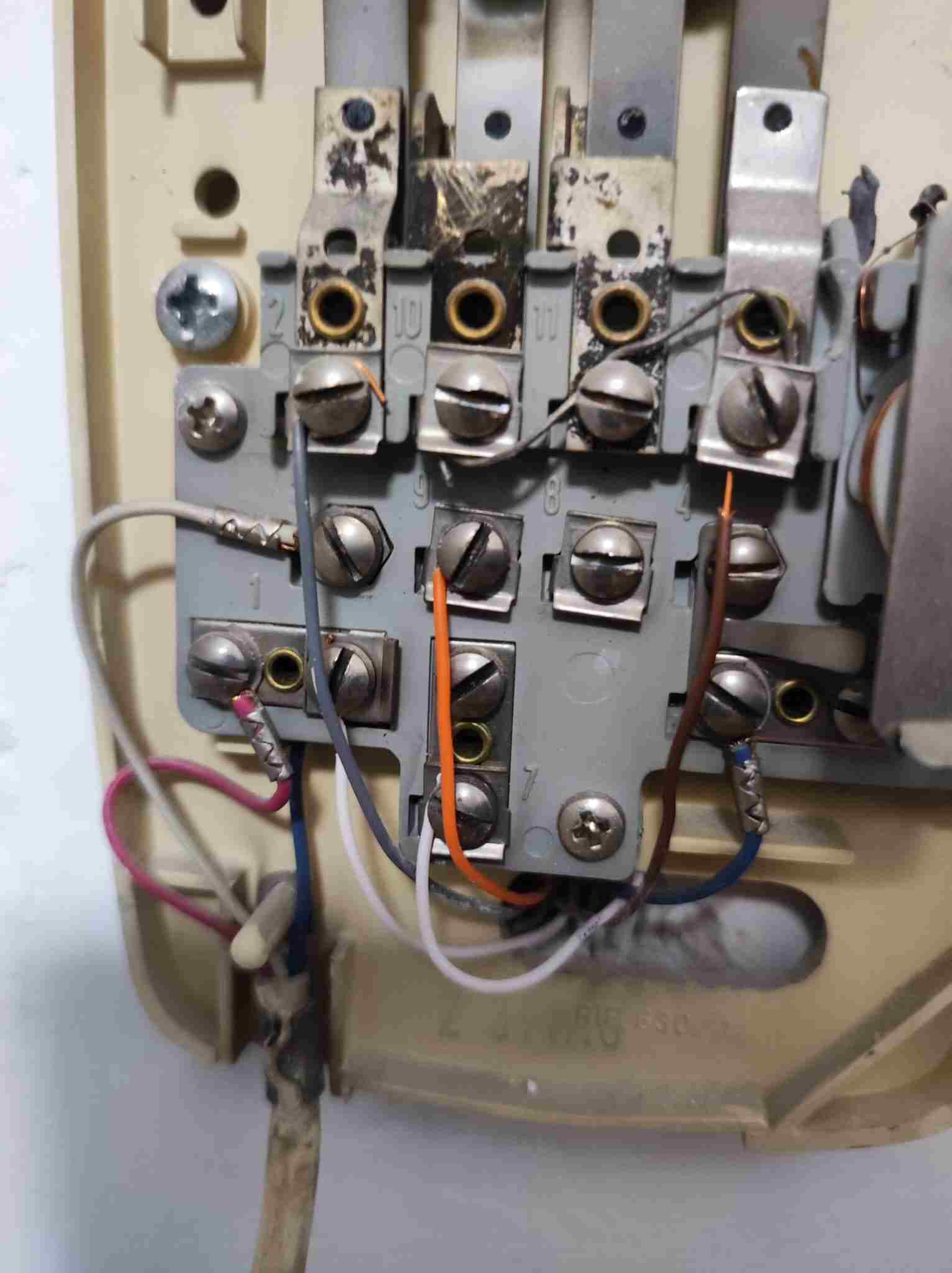

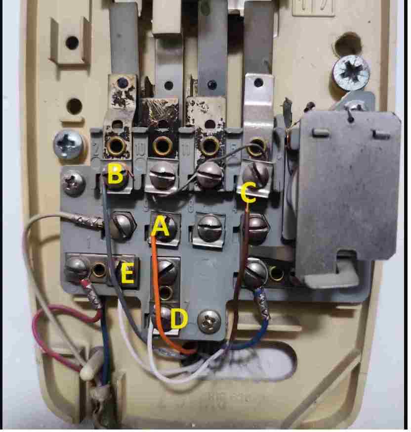

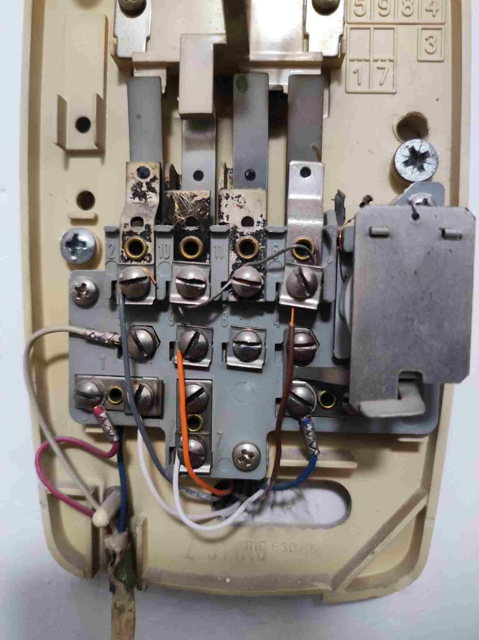

superlele77 Inserito: 26 dicembre 2023 Segnala Inserito: 26 dicembre 2023 Buongiorno e tanti auguri a tutti. Ho un citofono URMET 630/1 in un appartamento e lo devo sostituire. L'utilizzo è davvero basilare, citofono e apriporta, nulla di più. Nel condominio non c'è portiere... I collegamenti sono come quelli delle foto allegate. Cerco la soluzione più semplice possibile e va bene qualsiasi citofono in commercio, mi basta togliere quello vecchio montando il nuovo. Chiedo gentilmente un vostro aiuto, perchè davvero non so come uscirne.... Grazie a tutti! Daniele
ROBY 73 Inserita: 26 dicembre 2023 Segnala Inserita: 26 dicembre 2023 Ciao superlele77, 8 ore fa, superlele77 ha scritto: ..........Cerco la soluzione più semplice possibile e va bene qualsiasi citofono in commercio, Puoi vedere un qualsiasi citofono 4+n cosiddetto "universale" con chiamata in Corrente Alternata, come ad esempio il Vimar 887U; l'Urmet 1130/16 o 1133/15; il Comelit 2703U; poi se vai in rete puoi vedere anche il Tegui T-71U, oppure il Master VXPH410, oppure se lo vuoi anche tutto nero, puoi vedere il Cyfral 5902768850796 oppure nero e grigio, basta che lo cerchi su Amazon. Scegline uno e poi vediamo come fare i collegamenti.
superlele77 Inserita: 27 dicembre 2023 Autore Segnala Inserita: 27 dicembre 2023 Grazie mille per la risposta... Alla fine ho ordinato il Comelit 2703U. Appena arriva vi chiederò gentilmente un aiuto... Grazie
ROBY 73 Inserita: 27 dicembre 2023 Segnala Inserita: 27 dicembre 2023 20 minuti fa, superlele77 ha scritto: Alla fine ho ordinato il Comelit 2703U. Quindi così: In giallo i morsetti del Comelit 2703U: https://staticpro.comelitgroup.com/storage/2019/10/22098/mt-2703u-it.pdf Ricordati di controllare che il selettore SW2 sia su "M" e che perché funzioni completamente devi chiudere il coperchio e agganciare la cornetta. Facci sapere i risultati
