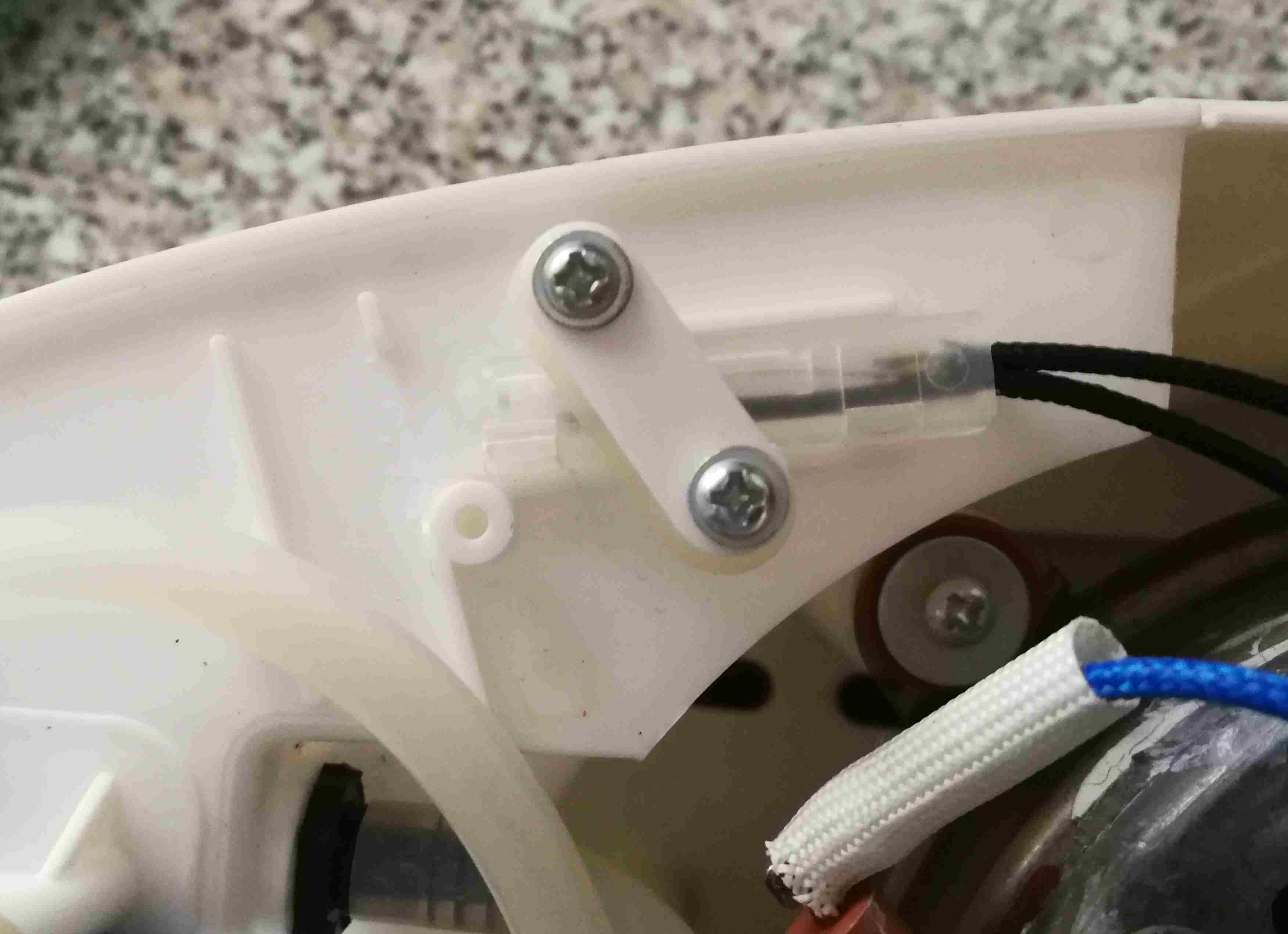

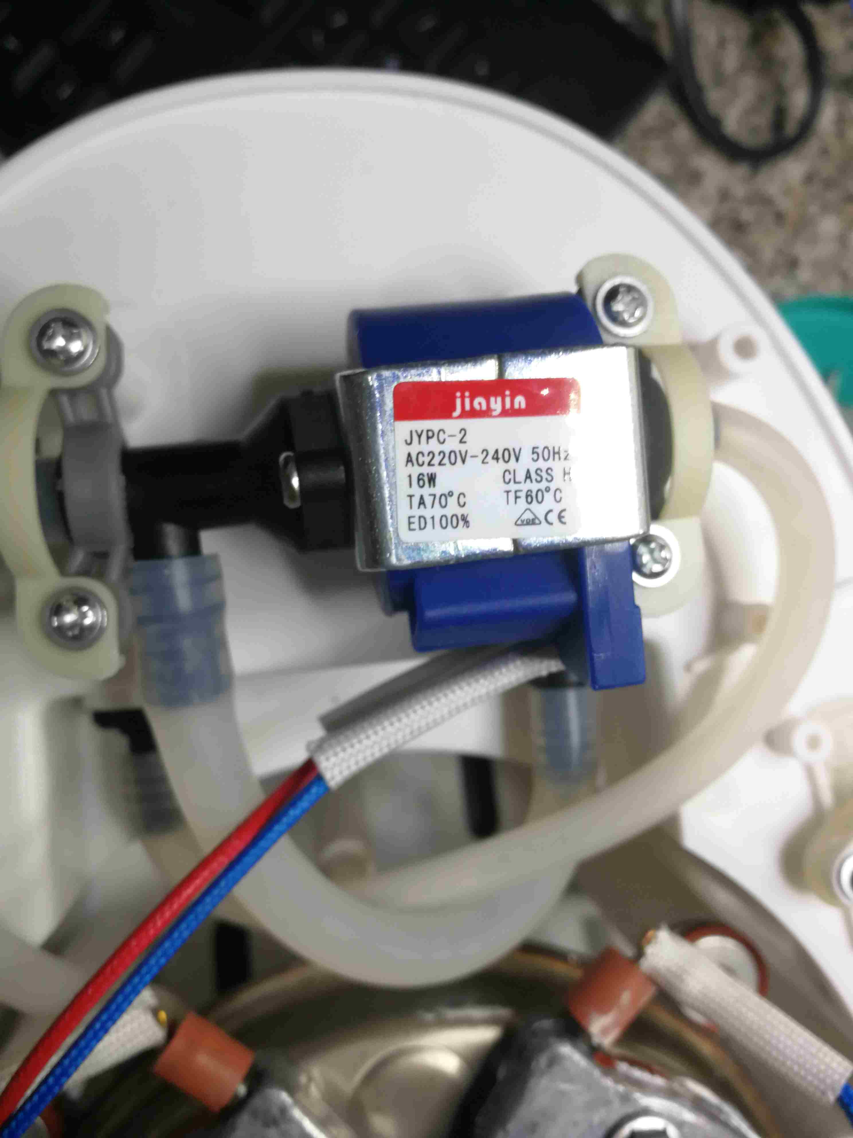

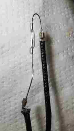

julio Inserito: 26 dicembre 2023 Segnala Inserito: 26 dicembre 2023 Buonasera, il suddetto ferro da stiro a ricarica continua non emette vapore. La caldaia riscalda e la pompetta entra in funzione. Non è ostruito da calcare perchè alimentando la pompetta e inserendo manualmente acqua, direttamente nella caldaia, questa arriva senza problemi al ferro. La componentistica sulla schedina elettronica sembra ok compreso il condensatore da 0,56uF. Ho trovato un componente sulla carcassa, di cui mostro le foto, interrotto. Sembrerebbe un fusibile termico ma sull'involucro non c'è scritto nulla. Qualcuno lo conosce? Va sui terminali dell'integrato controller della scheda che puntualmente è senza sigla. Grazie.
Stefano Dalmo Inserita: 26 dicembre 2023 Segnala Inserita: 26 dicembre 2023 Quello è un interruttore reed Non è un termo fusibile
Stefano Dalmo Inserita: 26 dicembre 2023 Segnala Inserita: 26 dicembre 2023 50 minuti fa, julio ha scritto: Non è ostruito da calcare perchè alimentando la pompetta e inserendo manualmente acqua, direttamente nella caldaia, questa arriva senza problemi al ferro. Questo passaggio è controverso . fai funzionare la pompa da esterno e metti l’acqua a mano in caldaia , non capisco.
julio Inserita: 27 dicembre 2023 Autore Segnala Inserita: 27 dicembre 2023 Grazie per la risposta, ho introdotto a mano acqua direttamente nella caldaia per vedere se era ostruito dal calcio l'uscita. Hai ragione è un reed N.C. che serve a far capire alla scheda quando è inserita la vaschetta. Ho il sospetto che sia la pompetta perchè, quando si preme il tasto vapore sul ferro, invece di uscire l'acqua ritorna nella vaschetta. Potrebbe essere? Grazie di nuovo per la eventuale risposta.
Stefano Dalmo Inserita: 27 dicembre 2023 Segnala Inserita: 27 dicembre 2023 Stacca la pompetta dalla caldaia e vedi se pompa acqua , se non pompa. , o la smonti per vedere se fosse ostruita da residui o la sostituisci.
julio Inserita: 27 dicembre 2023 Autore Segnala Inserita: 27 dicembre 2023 Sì la pompetta pompa acqua, ma secondo me non con la dovuta potenza, domani la smonto la disincrosto controllo eventuali oring e se c'è qualche componente rotto la sostituisco: Grazie di nuovo, spero di risolvere così. Buona serata.
julio Inserita: 29 dicembre 2023 Autore Segnala Inserita: 29 dicembre 2023 Ho risolto sostituendola direttamente. Postato nei guasti risolti.
Stefano Dalmo Inserita: 29 dicembre 2023 Segnala Inserita: 29 dicembre 2023 Perfetto ! Grazie per la condivisione 👍
