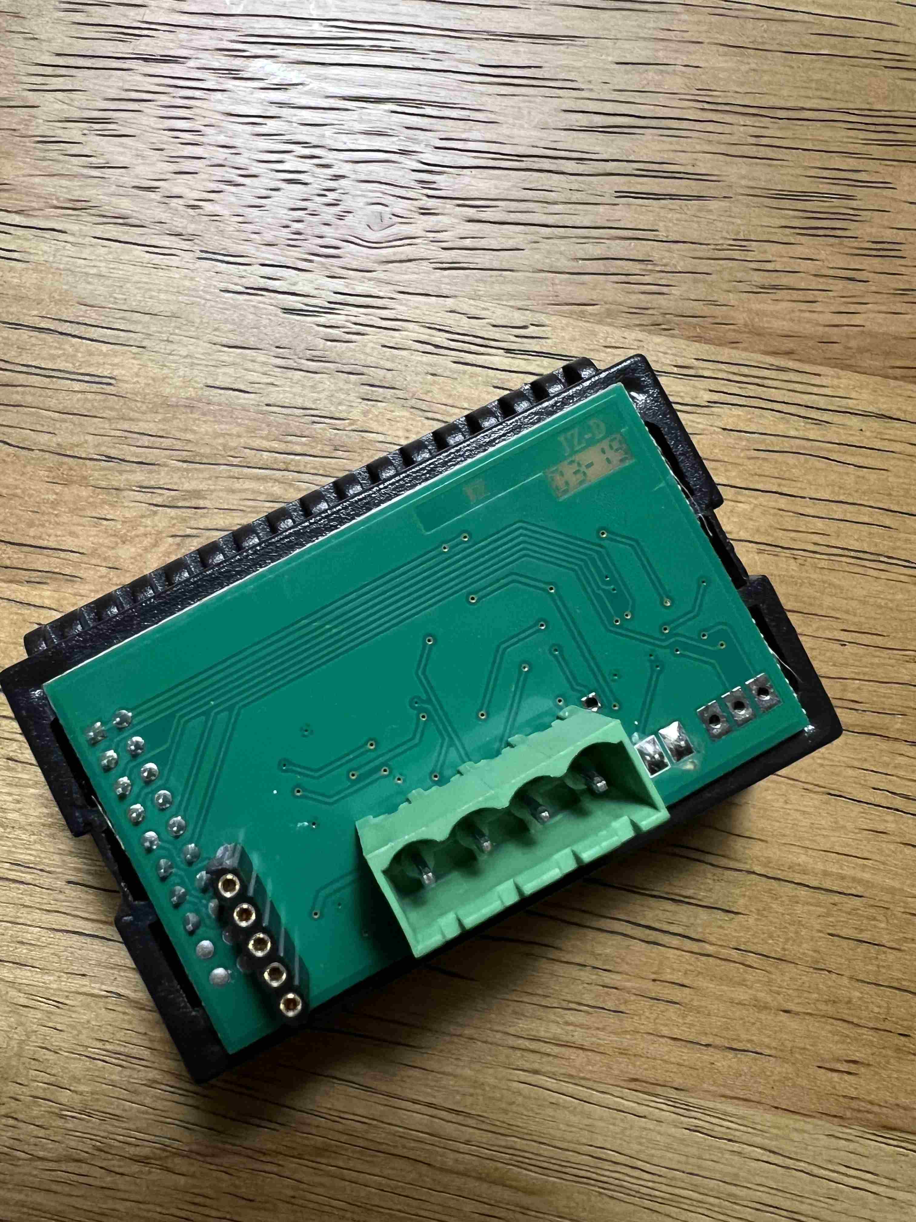

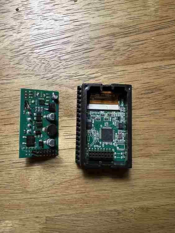

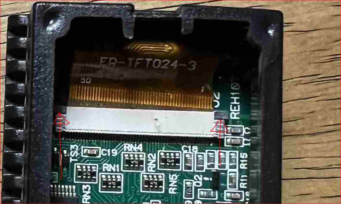

MarioRossi15 Inserita: 28 dicembre 2023 Autore Segnala Inserita: 28 dicembre 2023 Ciao buongiorno centrale termica e ogni unità abitativa ha una macchina rehom che gestisce termosifoni e acqua in maniera indipendente (attraverso lo schermo che si è rotto)
Nik-nak Inserita: 28 dicembre 2023 Segnala Inserita: 28 dicembre 2023 Apri la scatola blu della foto che hai postato, che dovrebbe contenere la scheda elettronica che gestisce l'impianto, e cerca di capire le connessioni, in particolar modo vedi come è connesso il cronotermostato. Eventualmente fai una foto, e postala.
MarioRossi15 Inserita: 28 dicembre 2023 Autore Segnala Inserita: 28 dicembre 2023 Vi allego foto scheda display, la scatola blu non contiene nulla
Nik-nak Inserita: 28 dicembre 2023 Segnala Inserita: 28 dicembre 2023 Con ogni probabilità, il problema del display, è dovuto al fatto che il flat dello stesso non è inserito bene nel suo connettore. In modo delicato spingi contemporaneamente nei due punti che ti ho indicato, al fine di sganciare la staffa marrone. Una volta sbloccata la staffa, spingi il flat fino in fondo in modo che vada a battuta, poi spingi di nuovo la staffa per ribloccarla. Fai il tutto, in modo delicato
Nik-nak Inserita: 28 dicembre 2023 Segnala Inserita: 28 dicembre 2023 Nel caso sia un problema di display guasto, il display cod. ER-TFT024-3, lo puoi acquistare da siti del far east: EBAY SMART
