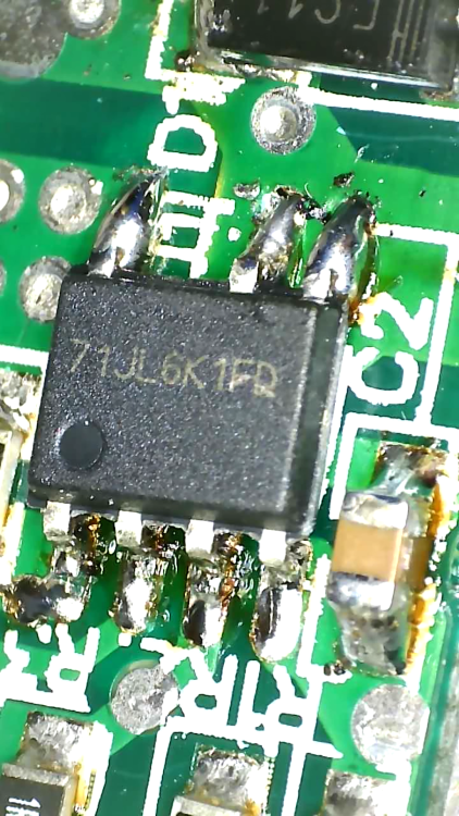

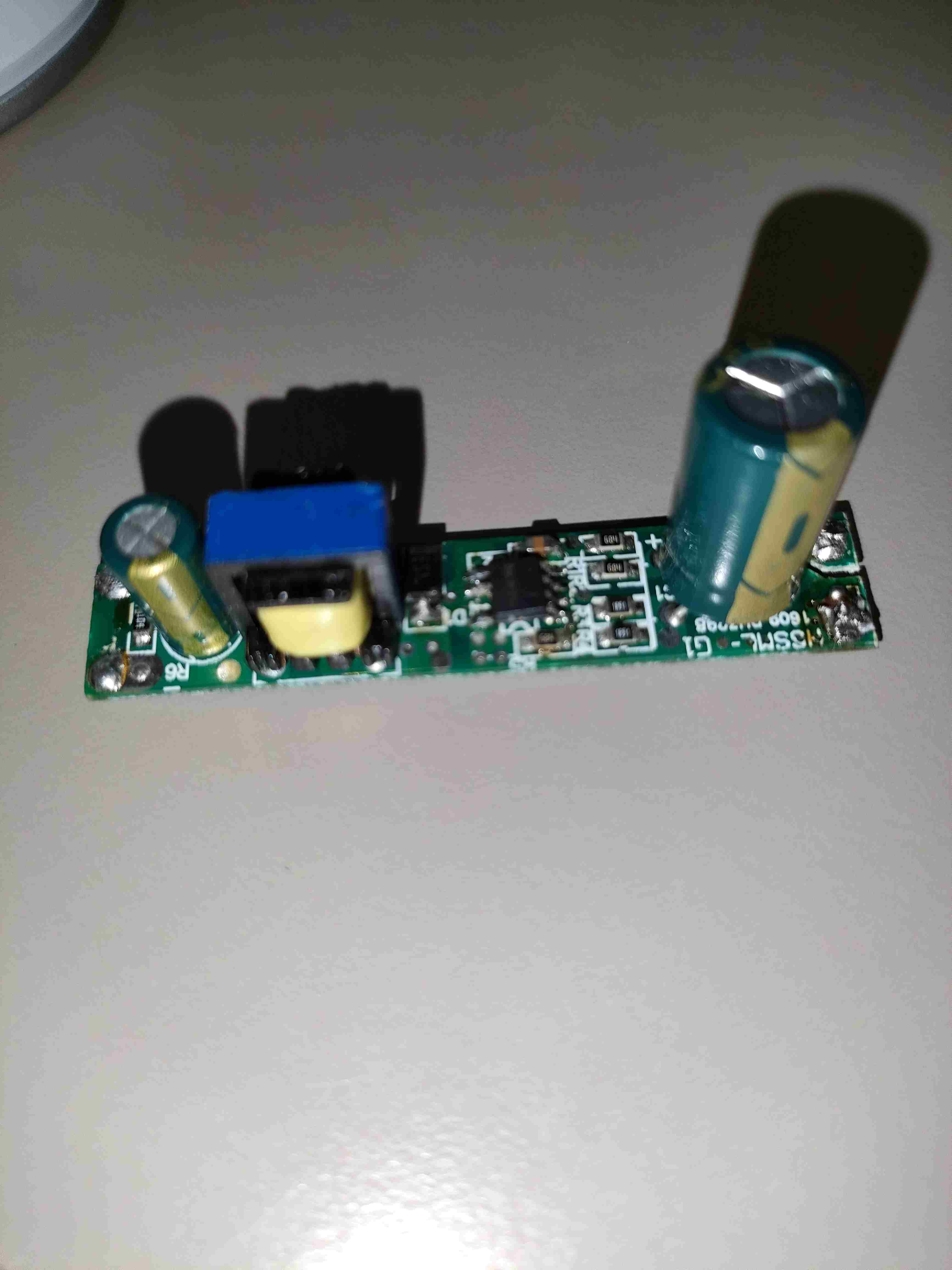

kobrass Inserito: 27 dicembre 2023 Segnala Share Inserito: 27 dicembre 2023 Ciao a tutti, Sto riparando un neon a led che non si accende . Ho trovato sulla scheda controller questo integrato smd 71JL6K1FD forse difettoso e volevo reperire il ricambio ma non lo trovo da nessuna parte, avete qualche info in merito? Grazie Link al commento Condividi su altri siti More sharing options...
Nik-nak Inserita: 27 dicembre 2023 Segnala Share Inserita: 27 dicembre 2023 Posta una o più foto dell'integrato, dove si leggano chiaramente i codici, e si veda il package del componente. Link al commento Condividi su altri siti More sharing options...
3kek1 Inserita: 27 dicembre 2023 Segnala Share Inserita: 27 dicembre 2023 (modificato) Che roba è un neon a led? farei una foto a tutto il "coso" e tutta la scheda.. Modificato: 27 dicembre 2023 da 3kek1 Link al commento Condividi su altri siti More sharing options...
kobrass Inserita: 28 dicembre 2023 Autore Segnala Share Inserita: 28 dicembre 2023 Allego foto integrato, Link al commento Condividi su altri siti More sharing options...
3kek1 Inserita: 28 dicembre 2023 Segnala Share Inserita: 28 dicembre 2023 intanto vedi se c'è corto tra i pin 5+6 e il 4.. Link al commento Condividi su altri siti More sharing options...
Nik-nak Inserita: 28 dicembre 2023 Segnala Share Inserita: 28 dicembre 2023 Prima di cambiare integrato, visto che normalmente quel tipo di controller và in corto netto, con evidenti segni di guasto, hai controllato i componenti che orbitano attorno allo stesso? Pubblica una foto della scheda competa, da entrambi i lati. Link al commento Condividi su altri siti More sharing options...
3kek1 Inserita: 28 dicembre 2023 Segnala Share Inserita: 28 dicembre 2023 (modificato) prova anche tra 5+6 e 8... mamma che straca..volo di pa..lpebre sto tablet continuo a sbagliare.. Modificato: 28 dicembre 2023 da 3kek1 Link al commento Condividi su altri siti More sharing options...
kobrass Inserita: 28 dicembre 2023 Autore Segnala Share Inserita: 28 dicembre 2023 Ho dato un occhiata ai vari componenti sembrano nei buoni al vaglio ohmico. Ho due schede di questo tipo per due neon diversi, una scheda alimenta i led a 60 v e l'altra 0 v entrambi non funzionano, ho provato a invertire i due integrati e si inverte la situazione, quindi sembra proprio lui il problema, infatti tra 5 e 6 c'è un corto. Il problema e che non riesco a reperirli da nessuna parte. Link al commento Condividi su altri siti More sharing options...
Nik-nak Inserita: 28 dicembre 2023 Segnala Share Inserita: 28 dicembre 2023 1 ora fa, kobrass ha scritto: infatti tra 5 e 6 c'è un corto Per forza c'è un corto, sono due pin collegati assieme sul pcb, significa che anche internamente al chip sono collegati assieme. Sotto, ci sono componenti? Rifai a tappeto le saldature di tutti i componenti, e verifica/prova a cambiare i due elettrolitici. Link al commento Condividi su altri siti More sharing options...
Dumah Brazorf Inserita: 28 dicembre 2023 Segnala Share Inserita: 28 dicembre 2023 (modificato) Che dati di targa sono scritti all'esterno dell'alimentatore o di tutto l'archibugio? Puoi procurarti dei driver per led a corrente costante, c'è da capire da quanti mA. Modificato: 28 dicembre 2023 da Dumah Brazorf Link al commento Condividi su altri siti More sharing options...
3kek1 Inserita: 28 dicembre 2023 Segnala Share Inserita: 28 dicembre 2023 è inutile, se ha detto che si inverte il comportamento è guasto il chip e stop, quel coso non lo riparerai mai secondo me, sigla introvabile, pure senza marchio, una sola curiosità, quanto è prevista di tensione di ingresso? Supponiamo che è 12v, prova a dargli un impulso piu breve possibile con 15v e vedi se rinasce.. Link al commento Condividi su altri siti More sharing options...
