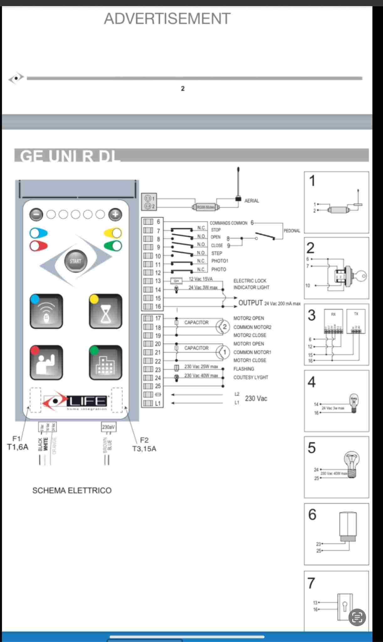

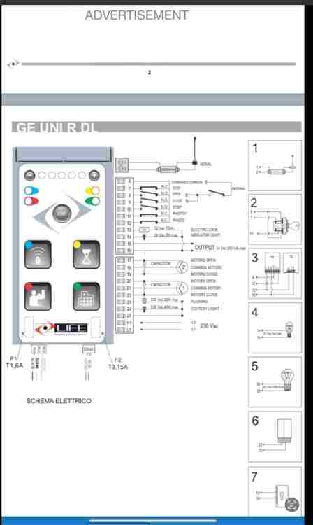

FrancoPtt Inserito: 27 dicembre 2023 Segnala Share Inserito: 27 dicembre 2023 Buongiorno a tutti, oggi vado per aprire il cancello per uscire con la macchina mi si apre una piccola porzione e poi il nulla, aperto la scheda arriva la 230 V , ma la scheda sembra spenta, che puó essere? Grazie Link al commento Condividi su altri siti More sharing options...
reka Inserita: 27 dicembre 2023 Segnala Share Inserita: 27 dicembre 2023 potrebbe essere saltato il fusibile per qualsiasi motivo.. Link al commento Condividi su altri siti More sharing options...
MAURO-6402 Inserita: 27 dicembre 2023 Segnala Share Inserita: 27 dicembre 2023 Ciao FrancoPtt Giusto come detto da reka è il fusibile F1 (quello a sinistra da 1,6 A), l'importante è capire perché è saltato. Controlla il lampeggiante e se ci sono spie di cancello aperto, oppure qualche foto in corto. Link al commento Condividi su altri siti More sharing options...
FrancoPtt Inserita: 27 dicembre 2023 Autore Segnala Share Inserita: 27 dicembre 2023 Ragazzi, risolto saltato il fusibile F1 Link al commento Condividi su altri siti More sharing options...
