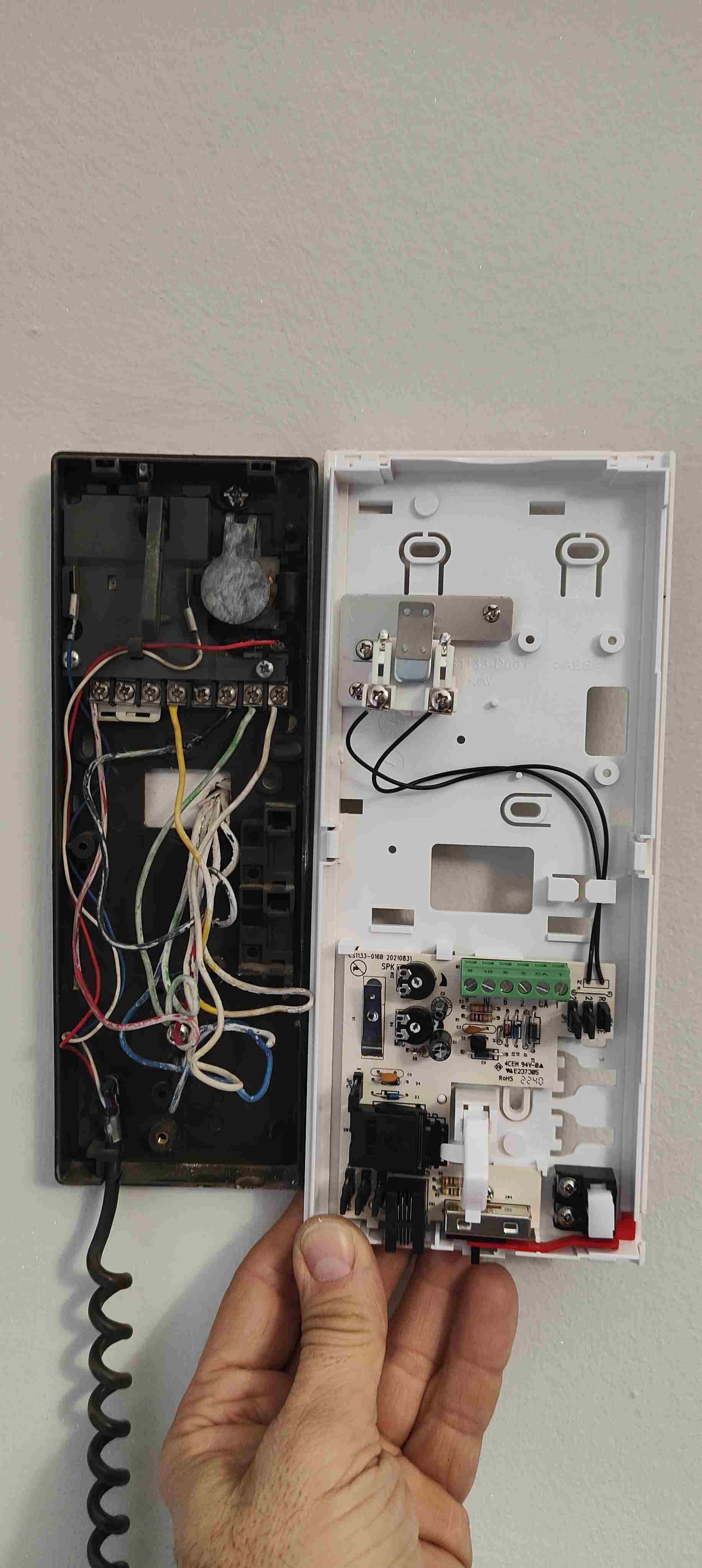

Jean Luca Inserito: 27 dicembre 2023 Segnala Share Inserito: 27 dicembre 2023 Buongiorno a tutti, Qualcuno mi può dare un consiglio su come collegare il nuovo citofono 1133/15 in sostituzione del vecchio 1030 attualmente collegato come in foto? Oltre che per motivi estetici (sto ristrutturando l'appartamento dove andrà a vivere mia figlia) sostituisco il citofono perché dall'esterno mi sentono bene ma io non sento nulla. Preciso inoltre che il citofono vecchio è configurato come segue (e funziona tutto): - Apertura portone esterno: unicamente dopo che qualcuno ha suonato alla pulsantiera presente all'esterno - Apertura portone androne interno: unicamente dopo che qualcuno ha suonato alla pulsantiera situata nell'androne Grazie mille a tutti per l'aiuto che potrete fornirmi Link al commento Condividi su altri siti More sharing options...
Roberto Garoscio Inserita: 27 dicembre 2023 Segnala Share Inserita: 27 dicembre 2023 A numero corrisponde numero tranne il 7 che diventa CA. Non hai le istruzioni? Link al commento Condividi su altri siti More sharing options...
Jean Luca Inserita: 28 dicembre 2023 Autore Segnala Share Inserita: 28 dicembre 2023 Per prima cosa grazie mille. Appena posso provo e ti faccio sapere. Ho provato a leggere le istruzioni ma non mi sembra aver trovato nulla che parlasse di questa migrazione. Link al commento Condividi su altri siti More sharing options...
Roberto Garoscio Inserita: 28 dicembre 2023 Segnala Share Inserita: 28 dicembre 2023 Guarda la sostituzione con Urmet in cui trovi il 7 come collegamento. Link al commento Condividi su altri siti More sharing options...
Jean Luca Inserita: 28 dicembre 2023 Autore Segnala Share Inserita: 28 dicembre 2023 4 ore fa, Roberto Garoscio ha scritto: Guarda la sostituzione con Urmet in cui trovi il 7 come collegamento. Caro Roberto, ho seguito le tue istruzioni, inoltre ho ponticellato il 6 e il 10 e .... funziona tutto alla meraviglia!!! Grazie infinite Link al commento Condividi su altri siti More sharing options...
Roberto Garoscio Inserita: 28 dicembre 2023 Segnala Share Inserita: 28 dicembre 2023 Prego. Link al commento Condividi su altri siti More sharing options...
