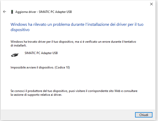

mautomazione Inserito: 27 dicembre 2023 Segnala Inserito: 27 dicembre 2023 Buonasera sto tentando di installare il driver del pc adapter usb (6ES7 972-0CB20-0XA0) su pc windows 10 ma senza successo.L'installazione si interrompe e se vado in gestione dispositivi compare il codice di errore 10. Ho cercato in rete eventuali soluzioni al codice 10 ma senza successo. E' capitato a nessuno lo stesso problema? Grazie
drn5 Inserita: 27 dicembre 2023 Segnala Inserita: 27 dicembre 2023 Ma al di là di win10, il simatic manager o il tia lo fanno comparire nelle interfacce disponibili?
Livio Orsini Inserita: 28 dicembre 2023 Segnala Inserita: 28 dicembre 2023 11 ore fa, mautomazione ha scritto: sto tentando di installare il driver del pc adapter usb (6ES7 972-0CB20-0XA0) su pc windows 10 ma senza successo E facile che win 10 non supporti quel drivere, perchè lo considera obsoleto. Prima di installare un driver andrebbe verificato se è supportato dalla versione di win in uso.
pigroplc Inserita: 28 dicembre 2023 Segnala Inserita: 28 dicembre 2023 in questa discussione c'è già chi ha affrontato il problema prima di te: https://support.industry.siemens.com/forum/it/en/posts/driver-per-adapter-usb-windows-10/249845 quindi o usi una VM con W7 oppure lo usi per il brodo. 😀
mautomazione Inserita: 29 dicembre 2023 Autore Segnala Inserita: 29 dicembre 2023 (modificato) Esiste qualche dispositivo da usare con Windows 10 per collegarsi ad una cpu 314? per esempio usare un adattatore eth mpi può essere la soluzione? oppure usare il cavo 6GK15710BA000AA0? Grazie Modificato: 29 dicembre 2023 da mautomazione
Simone.Salarsi Inserita: 29 dicembre 2023 Segnala Inserita: 29 dicembre 2023 In questo momento, mautomazione ha scritto: per esempio usare un adattatore eth mpi può essere la soluzione? Grazie assolutamente si, lo uso spesso anche tramite macchine virtuali per collegarmi ai vecchi PLC, o anche solamente per interfacciare gli stessi PLC con nuovi PC sulla linea. ha un bel costo ma per la mia esperienza finora funziona sempre
drn5 Inserita: 29 dicembre 2023 Segnala Inserita: 29 dicembre 2023 In casa siemenz c'è la CP 5711, della Hilscher c'è NL 50 che va bene sia per mpi che profibus... lato pc il primo via usb, il secondo con ethernet
dina_supertramp Inserita: 30 dicembre 2023 Segnala Inserita: 30 dicembre 2023 Se installi Step7 V5.6 (in poi), l'installazione comprende i drive PC Adapter per Windows 10. Ti basta recuperare la versione TRIAL ed installarla per avere i driver. In sostanza per avere i driver Windows 10 va installato un tool di sviluppo PLC (TIA o Step7) che sia compatibile con Windows 10. A memoria il primo TIA compatibile con Windows 10 è il TIA V15 (forse anche il 14 con ServicePack) Il discorso vale solo per PC Adapter versione A2, non versioni più vecchie.
