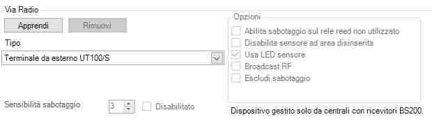

bamircmba Inserito: 27 dicembre 2023 Segnala Inserito: 27 dicembre 2023 Buongiorno a tutti, sapete dirmi la differenza fra Air2-BS100 e Air2-BS200? Il BS100 è compatibile con le centrali Prime?
Panter Inserita: 29 dicembre 2023 Segnala Inserita: 29 dicembre 2023 Con Bs200 abbinata ai dispositivi /S ha una potenza doppia (c'è un video sul sito Inim che dimostra una portata di 4Km in linea d'aria) e sostituisce la vecchia Bs100, sia con Prime che con Smartliving. Quindi la compatibilità è molto ridotta, con le centrali Prime e gli ultimi dispositivi Air2.
bamircmba Inserita: 29 dicembre 2023 Autore Segnala Inserita: 29 dicembre 2023 (modificato) Grazie Mario per le informazioni. In effetti quel video ricordo di averlo visto: sebbene sia in campo aperto è davvero impressionante. Non ho però capito bene la tua risposta. Ho inteso che sia BS100 sia BS200 sono compatibili con le centrali Prime, ma per sfruttare tutte le potenzialità del BS200 è necessario disporre di sensori e telecomandi /S. Quindi per esempio Air2-KF100/S, MC200/S, ecc... Corretto? Grazie per la tua consueta disponibilità nei chiarimenti BS100 accetta anche i nuovi sensori /S? Tipo il UT100/S Modificato: 29 dicembre 2023 da bamircmba
Panter Inserita: 9 gennaio 2024 Segnala Inserita: 9 gennaio 2024 Il 29/12/2023 alle 21:25 , bamircmba ha scritto: BS100 accetta anche i nuovi sensori /S? Tipo il UT100/S Con un po' di iniziativa, dal software puoi simulare in un ingresso di un'espansione radio un UT100/S e avrai la risposta in basso a destra:
