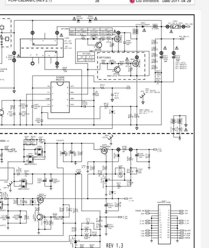

ralph65 Inserito: 27 dicembre 2023 Segnala Share Inserito: 27 dicembre 2023 Buonasera ho questo lg con fusibile di ingresso saltato. Ho messo lampada di carico in ingresso rete 220v il fusibile non è saltato ma ho visto scariche sul mos q601. Misurato q601 e q602 sono in dispersione. Ho un dubbio sulla lampada che ho messo per limitare la corrente allo switch provocando la distruzione dei mosfet che regolano il circuito pfc. La Psu è Eax61124202. Link al commento Condividi su altri siti More sharing options...
3kek1 Inserita: 28 dicembre 2023 Segnala Share Inserita: 28 dicembre 2023 non caricare le foto qua, questo sito è un disastro con le foto, usa siti esterni, cosa intendi per misurato in dispersione? li hai dissaldati? magari è il condensatore in parallelo al D-S.. Link al commento Condividi su altri siti More sharing options...
ralph65 Inserita: 28 dicembre 2023 Autore Segnala Share Inserita: 28 dicembre 2023 I mosfet erano in dispersione tra drain e source. Ho cambiato condensatore in parallelo e ha funzionato. Grazie e Buon Anno a tutti! Link al commento Condividi su altri siti More sharing options...
