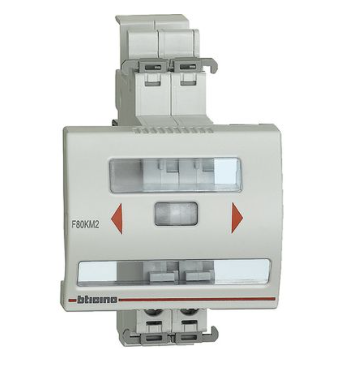

frankrb78 Inserito: 28 dicembre 2023 Segnala Inserito: 28 dicembre 2023 ciao, domanda, un generatore a benzina silenziato, da 2000w di spunto e 1500w costanti è possibile veramente collegarlo alla presa elettrica trasferendo la tensione all'abitazione? se è cosi non lo sapevo, credevo sempre fosse indipendente e a quello andassero collegati i vari apparecchi. se però fosse davvero possibile collegarlo alla rete di casa me lo potete confermare? se non ho capito male la procedura sarebbe quella di staccare il contatore e non riattivarlo fino a quando il generatore è in utilizzo. poi inserire 16a maschio in presa di casa, inserire 16a maschio in generatore e a quel punto metterlo in funzione. è corretto? è possibile? grazie
Livio Orsini Inserita: 28 dicembre 2023 Segnala Inserita: 28 dicembre 2023 2 ore fa, frankrb78 ha scritto: è possibile veramente collegarlo alla presa elettrica trasferendo la tensione all'abitazione? Assolutamente da non fare! 2 ore fa, frankrb78 ha scritto: e a quel punto metterlo in funzione. è corretto? è possibile? No! Bisogna, eventualmente, inserire 2 contattori interbloccati, immediatamente a valle del contatore. Con generatore avviato e funzionante, si potrà poi fare la commutazione dalla rete al generatore commutando, tramite i conttatori. In pratica si apre il contattore che connette il contatore all'impianto domestico,poi si chiude il contattore che connette il generatore all'impianto domestico. L'interblocco fa si che il contattore, che connette il generatore, possa essere chiuso solo se è aperto il contattore che connette la rete all'impianto domestico.
mrgianfranco Inserita: 28 dicembre 2023 Segnala Inserita: 28 dicembre 2023 6 ore fa, frankrb78 ha scritto: è corretto? Come già detto da Livio come spiegato da te è una zozzeria pericolosa....però esistono sistemi che ti permettono di connettere il tutto in maniera efficiente e sicura, se hai necessità di avere un gruppo elettrogeno di emergenza fisso puoi optare anche per un sistema che commuti in automatico e avvii il generatore se dovesse mancare la rete elettrica. Oggigiorno esiste di tutto e di più, però non son cose da fare col fai da tè e con accrocchi vari!...pensa se ti confondi e prendi in mano la spina (il maschio che dici tu) che arriva dal generatore in funzione ...ci potresti rimanere secco!
frankrb78 Inserita: 28 dicembre 2023 Autore Segnala Inserita: 28 dicembre 2023 grazie ma non era mia intenzione dire "bagianate" mi è stato detto così pertanto chiedevo si infatti era prolunga maschio maschio da generatore a una presa qualsiasi a casa mi avevano pure mostrato video su youtube, con generatore mxr 3500 che è quel che ho NON CI PROVERO.... però è pericoloso allora che il video sia libero su youtube grazie
Livio Orsini Inserita: 29 dicembre 2023 Segnala Inserita: 29 dicembre 2023 15 ore fa, frankrb78 ha scritto: mi avevano pure mostrato video su youtube Purtroppo chi dispone di un po' di tempo, ed un telefono con telecamera, puoi inserire qualsiasi imbecillità su questo tubo. Ilproblema che se la stupidata è vista di chi ha un po' di competenza la classifica come tale e lascia stare, ma se è latta di chi non conosce l'argomento, c'è il rischio che possa farsi male e fare danni.
ilsolitario Inserita: 29 dicembre 2023 Segnala Inserita: 29 dicembre 2023 Alcuni produttori di gruppi elettrogeni come Honda, mosa ecc ecc rendono disponibile un quadro ats per fare in automatico sia l'avvio gruppo che la commutazione. Poi ci sono quadrati ats più evoluti che periodicamente accendono il gruppo, verificano lo stato della batteria ed inviano allarmi.. Tutto dipende da quanto è importante la continuità di servizio
antoniopev Inserita: 30 dicembre 2023 Segnala Inserita: 30 dicembre 2023 potresti usare questo articolo btcino è un blocco meccanico x 2 interruttori o va uno o va l'altro ad uno il generatore all'altro il tuo fornitore io lo usato per un lavoro simile
frankrb78 Inserita: 17 ottobre 2024 Autore Segnala Inserita: 17 ottobre 2024 (modificato) buonasera riapro e continuo la mia discussione per lo stesso argomento per una domanda: la calderina a gas si può collegare al generatore elettrico (nel momento in cui salta la luce) il problema a cui penso è.... il cronotermostato che è all'interno della abitazione anch'esso deve essere alimentato dal generatore? oppure invia i comandi alla calderina tramite l'alimentazione a batterie stilo? grazie Modificato: 17 ottobre 2024 da frankrb78
