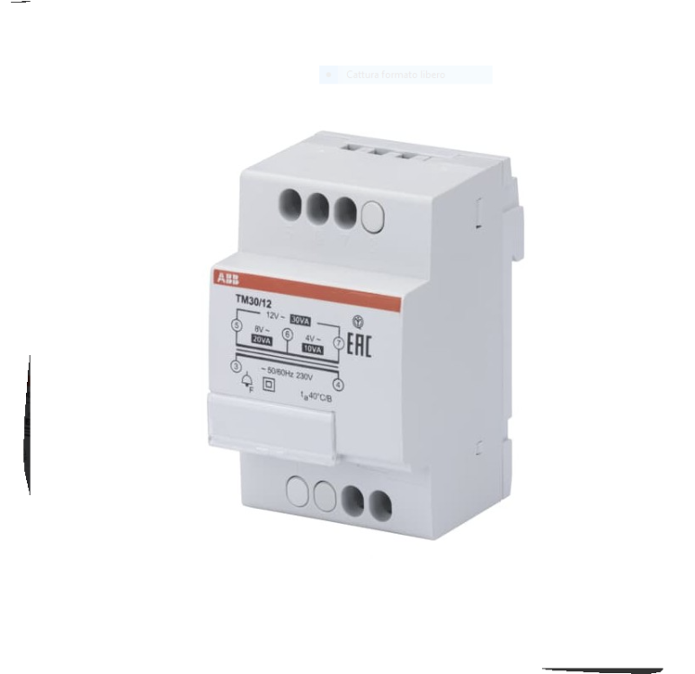

Gino74 Inserito: 28 dicembre 2023 Segnala Inserito: 28 dicembre 2023 Buonasera a tutti scusate se faccio una domanda banale ma credevo fosse facile ma invece mi ritrovo in difficoltà,devo sostituire un vecchio alimentatore e ho acquistato questo trasformatore che ho allegato i dati li ho presi dal vecchio trasformatore ma non ho capito come collegare l' uscita del trasformatore sul secondario , i contatti 3 e 4 sono per la 220 volt ma per avere i 12volt e 30va quali contatti devo usare?Io ingenuamente credevo di prendere il 5 e il 7 per avere i 12 volt mi aiutate grazie.
Gino74 Inserita: 28 dicembre 2023 Autore Segnala Inserita: 28 dicembre 2023 grazie alloracredo che non funzioni perchè ho misurato con il tester la tensione su quei morsetti e non rilevo nulla neanche mettendo i puntalini dentro ai morsetti.
NovellinoXX Inserita: 28 dicembre 2023 Segnala Inserita: 28 dicembre 2023 6 minuti fa, Gino74 ha scritto: grazie alloracredo che non funzioni perchè ho misurato con il tester la tensione su quei morsetti e non rilevo nulla neanche mettendo i puntalini dentro ai morsetti. Hai impostato il tester per misure in CA?
Gino74 Inserita: 28 dicembre 2023 Autore Segnala Inserita: 28 dicembre 2023 (modificato) si ho impostato il tester per misurare in ca Modificato: 28 dicembre 2023 da Gino74
ROBY 73 Inserita: 28 dicembre 2023 Segnala Inserita: 28 dicembre 2023 Ciao Gino74, 1 ora fa, Gino74 ha scritto: .........ho misurato con il tester la tensione su quei morsetti e non rilevo nulla neanche mettendo i puntalini dentro ai morsetti. Provalo direttamente collegandolo, fai prima e ti togli ogni dubbio
Gino74 Inserita: 28 dicembre 2023 Autore Segnala Inserita: 28 dicembre 2023 Purtroppo il problema è sorto proprio collegato che mi sono accorto che non usciva corrente.
ROBY 73 Inserita: 28 dicembre 2023 Segnala Inserita: 28 dicembre 2023 1 minuto fa, Gino74 ha scritto: Purtroppo il problema è sorto proprio collegato che mi sono accorto che non usciva corrente. E allora fattelo cambiare, non c'è altra soluzione
Gino74 Inserita: 28 dicembre 2023 Autore Segnala Inserita: 28 dicembre 2023 Si domani contatterò il negozio e me lo farò sostituire grazie per le risposte . grazie a tutti per le vostre risposte avevo bisogno di una conferma.
ROBY 73 Inserita: 28 dicembre 2023 Segnala Inserita: 28 dicembre 2023 Facci sapere gli sviluppi allora
elettromega Inserita: 28 dicembre 2023 Segnala Inserita: 28 dicembre 2023 Ciao ,alcune volte ,devi tirare le viti altrimenti se ci appoggi i puntali non fa contatto.
Gino74 Inserita: 3 gennaio 2024 Autore Segnala Inserita: 3 gennaio 2024 (modificato) Ciao ragazzi buon anno volevo solo aggiornarvi mentre scollegato il cavo dal morsetto si è aperto il fondo allora ho dato una sbirciatina e mi sono accorto che i fili dell' avvolgimento primario che si collegava alla morsettiera tramite dei pinetti erano interrotti così li ho saldati ho provato sia a vuoto con il tester in (Ω) e risultava apposto e poi ho provato a collegarlo alla corrente e avevo le uscite i 12 volt sul 5 e 7 e anche sul 5e 6 8 volt e 6e7 i 4 volt che dire contentissimo grazie a tutti per i consigli. Modificato: 3 gennaio 2024 da Maurizio Colombi Unificata la formattazione del testo.
ROBY 73 Inserita: 3 gennaio 2024 Segnala Inserita: 3 gennaio 2024 7 ore fa, Gino74 ha scritto: buon anno volevo solo aggiornarvi mentre scollegato il cavo dal morsetto si è aperto il fondo allora ho dato una sbirciatina e mi sono accorto che i fili dell' avvolgimento primario che si collegava alla morsettiera tramite dei pinetti erano interrotti............ Pensavo che "a quest'ora" avessi già fatto il reso e te lo fossi fatto cambiare, comunque se hai trovato il problema, tanto meglio. Ciao, prego e auguri anche a te
