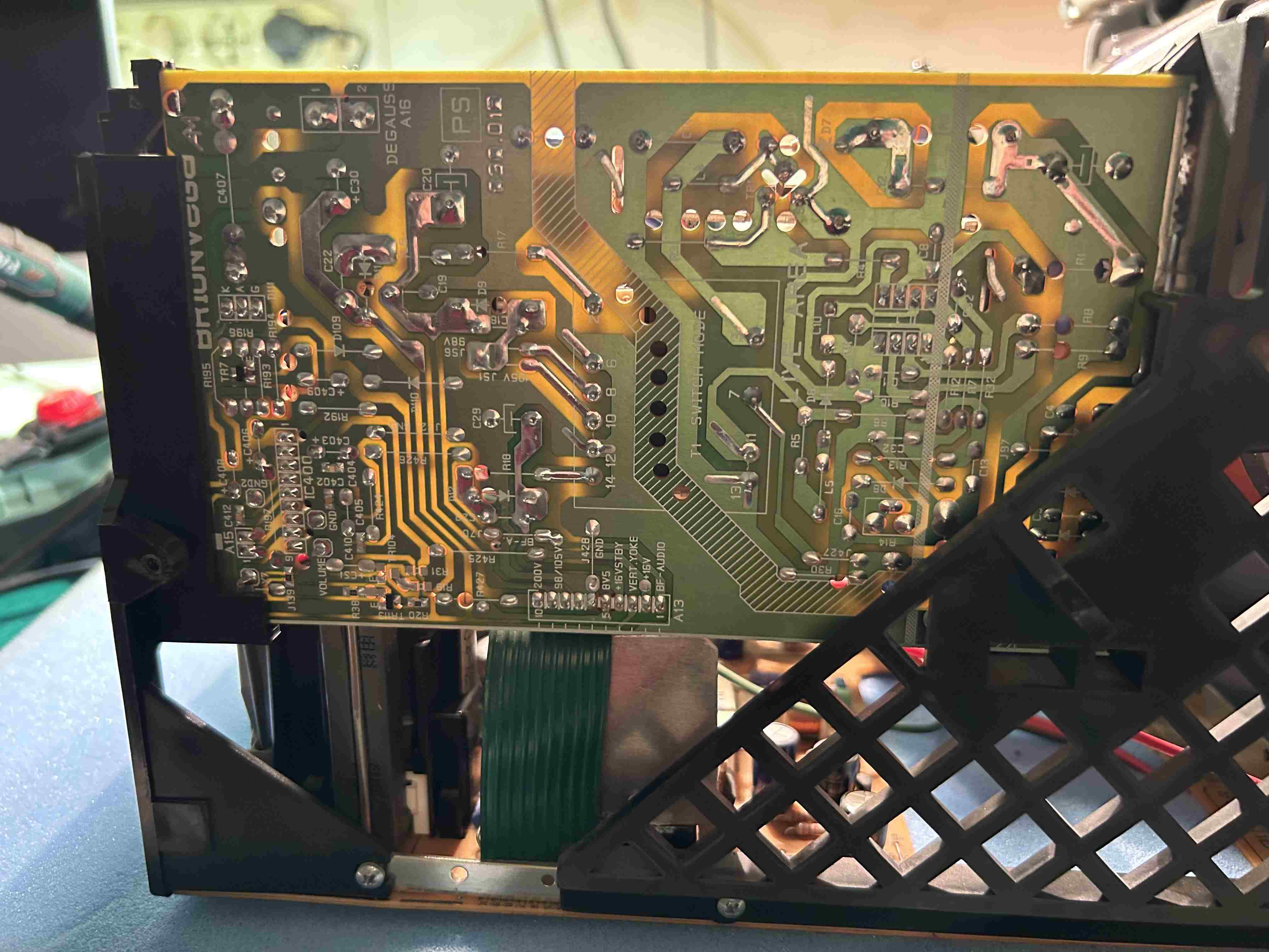

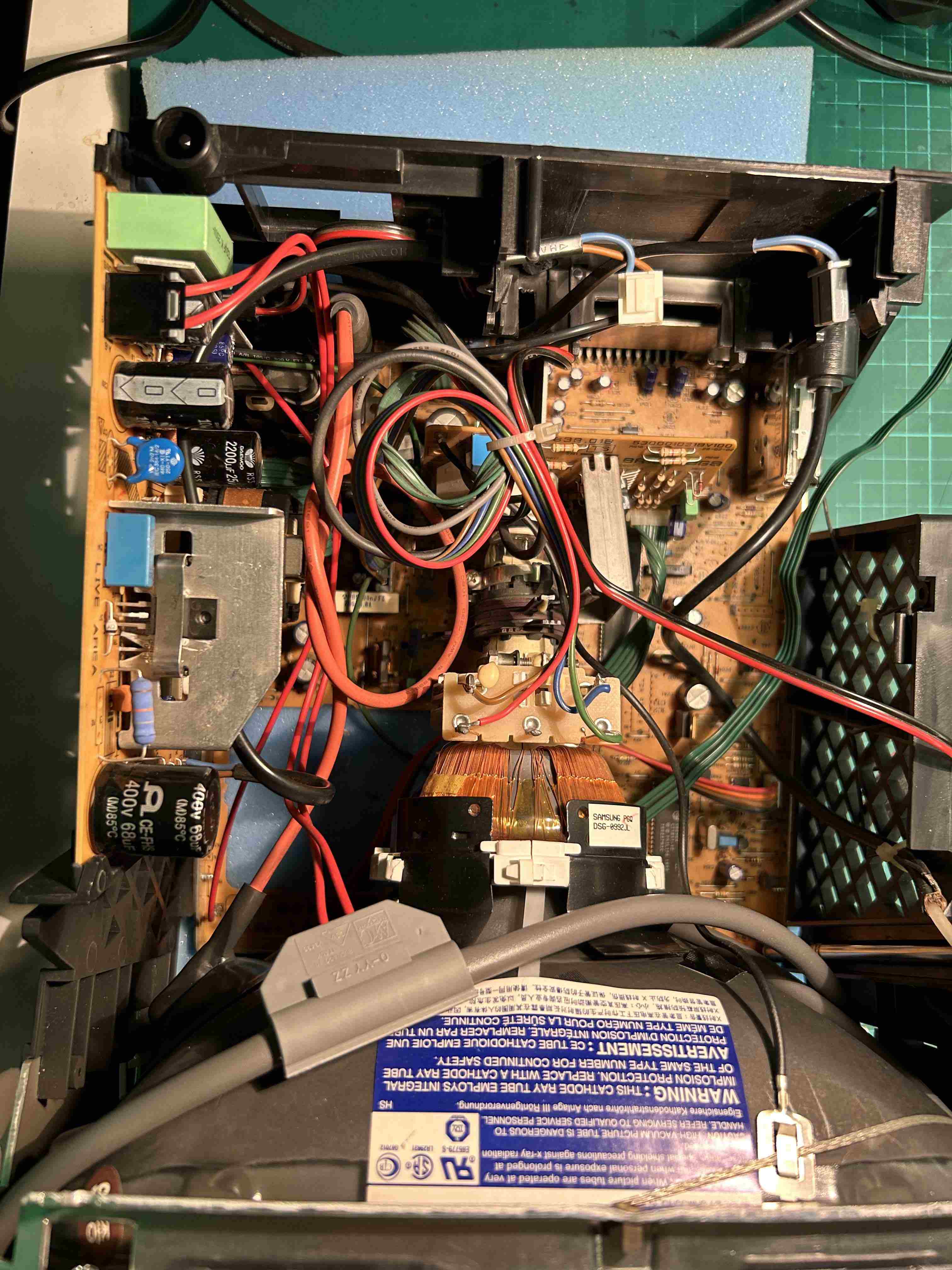

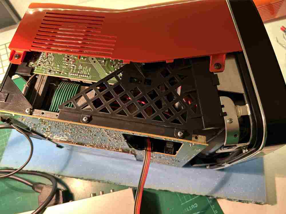

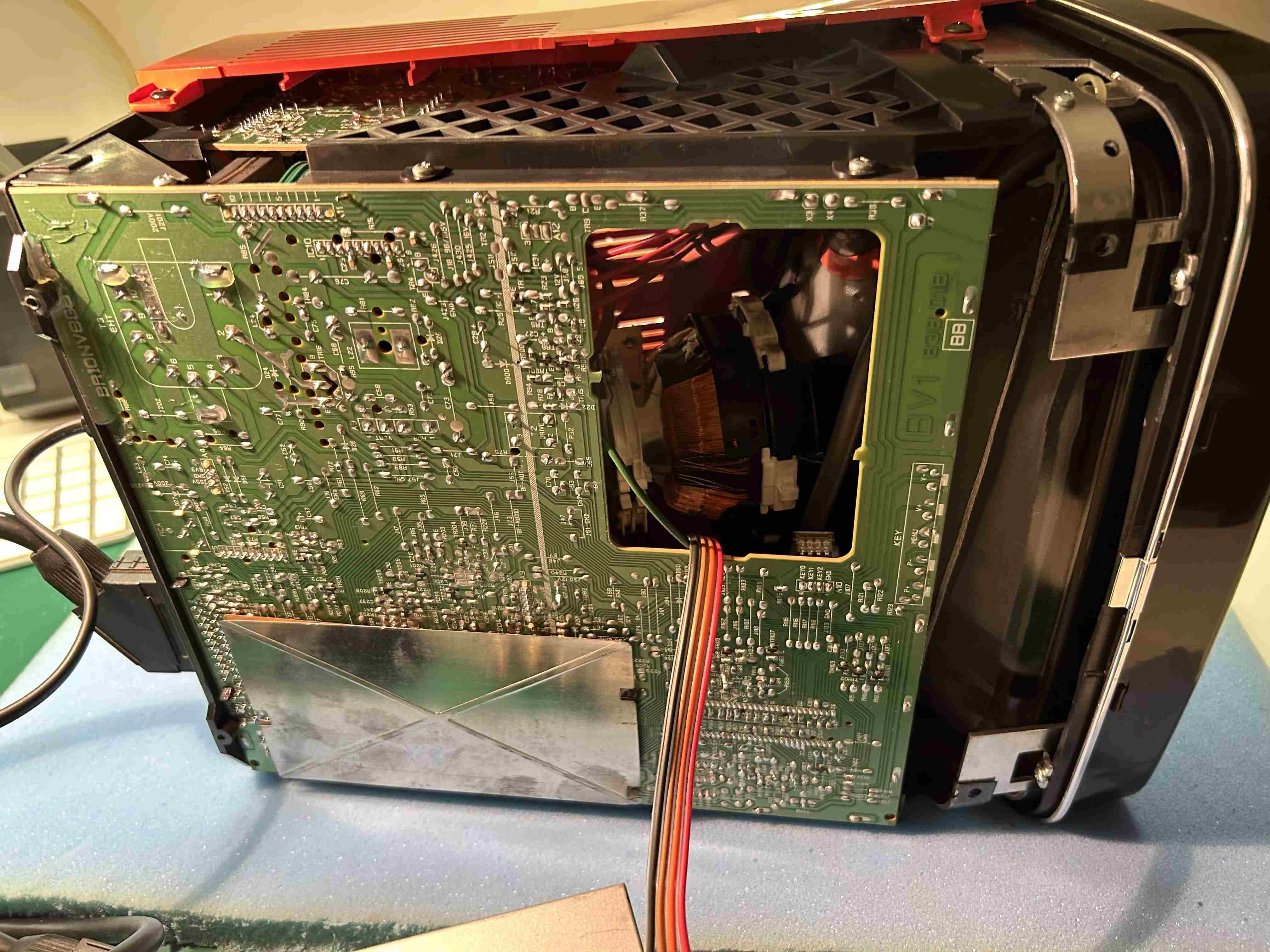

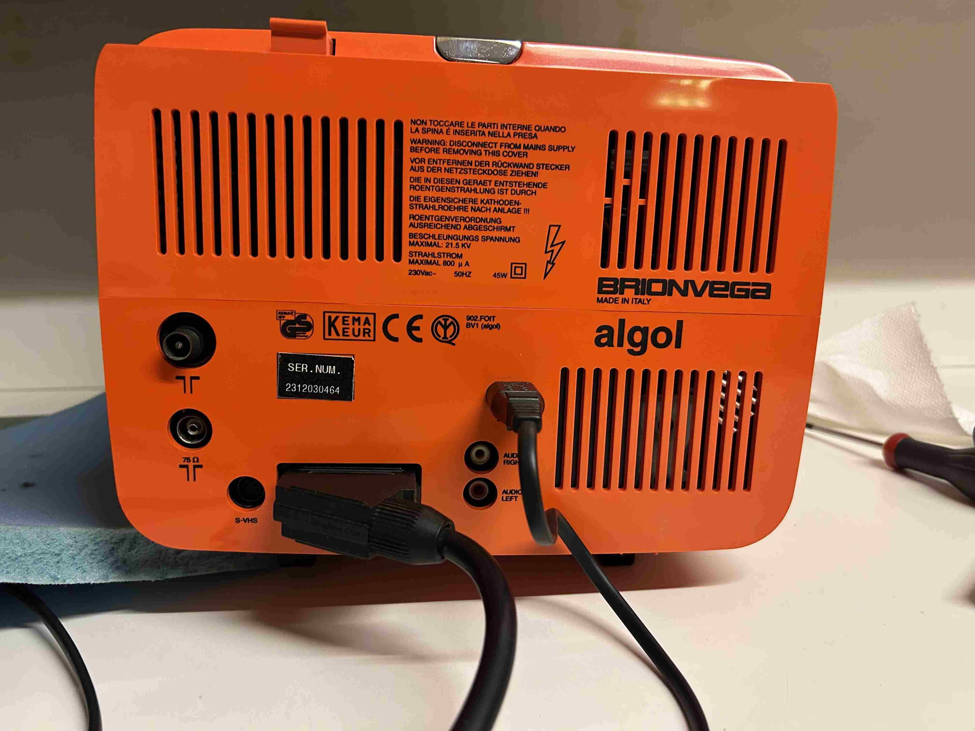

Brionvega Algol si spegne.
Buongiorno a tutti,
chiedo il vostro aiuto nel caso aveste un'ipotesi riguardo ad un problema di spegnimento del mio Algol. É un ultimo tipo, con la presa SCART posteriore a vista e con le RCA per capirci, quindi completamente differente dai modelli precedenti (penso sia di costruzione Seleco o qualcosa di simile, oltretutto il telecomando accende il mio Philips Ambilight....).
Nonostante sia il più recente tra i miei, mi dà il problema che dopo un minuto dall'accensione mostra il menù, tutto a posto, ma si spegne. Lo riaccendo e poi va per un secondo prima di rispegnersi.
É stato usato pochissimo e all'interno si presenta molto pulito. L'unica cosa che con la mia scarsissima esperienza ho provato a fare è di controllare visivamente se ci siano saldature rotte o posticce, ma senza risultato.
Vi è mai capitato? Chiedo a chi abbia più esperienza.
Vi ringrazio in anticipo.
IMG_0235 copia.jpg
IMG_0227 copia.jpg
IMG_0230 copia.jpg
IMG_0234 copia.jpg
