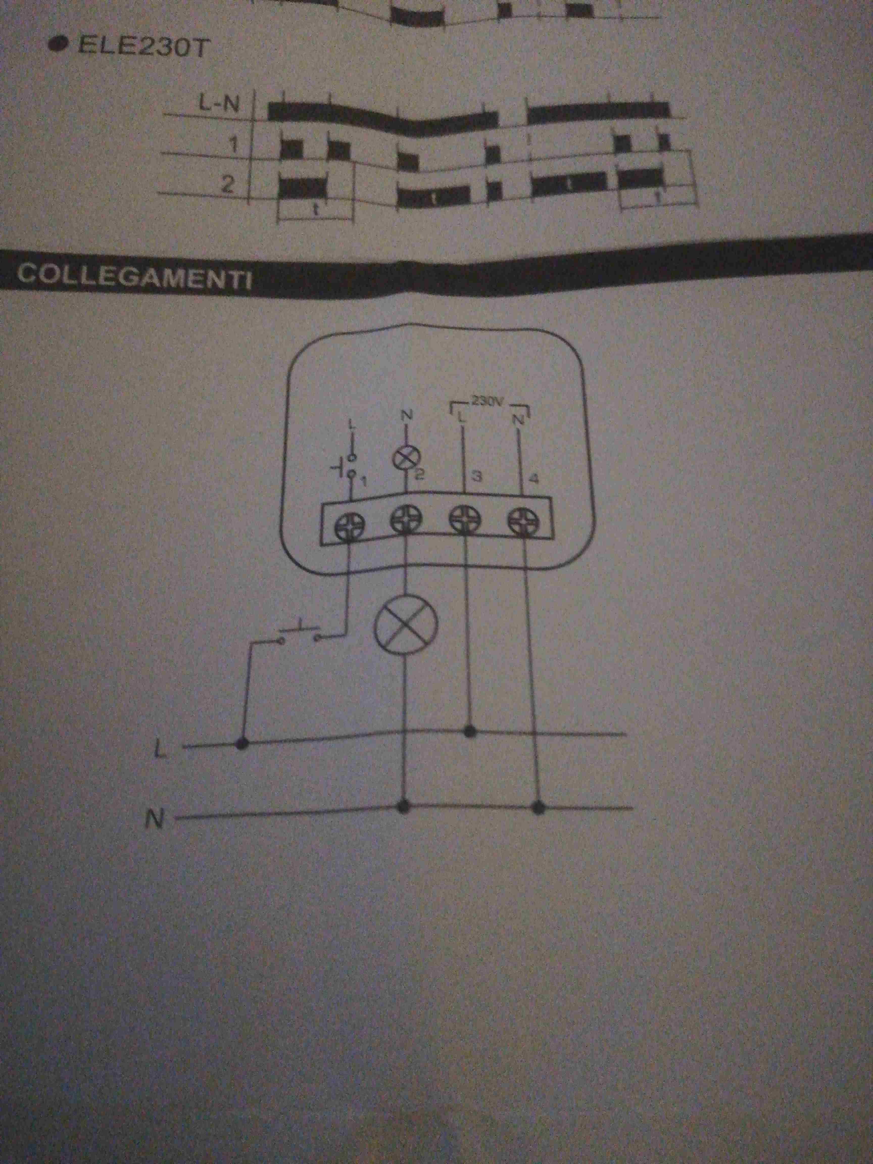

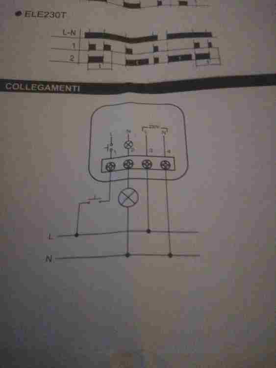

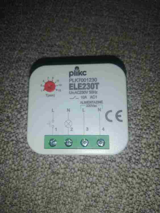

Luciano N. Inserito: 28 dicembre 2023 Segnala Share Inserito: 28 dicembre 2023 Buona sera, ho acquistato questo relè per l'aspiratore del bagno, non mi è molto chiaro lo schema elettrico per il montaggio, potreste postarne uno un po più chiaro? su questo sembra che la lampada sia collegato solo con il neutro. l'ingresso 3 e 4 è per l'alimentazione, questo è chiaro, ma 1 e 2 non dovrebbero andare direttamente alla lampada? ovviamente 1 passa attraverso il pulsante. Grazie Link al commento Condividi su altri siti More sharing options...
elettromega Inserita: 28 dicembre 2023 Segnala Share Inserita: 28 dicembre 2023 Ciao devi fare come da disegno.porti col pulsante la fase sul 1 dal 2 esce la fase per l'aspiratore al 3 porti la fase fissa al 4 il neutro fisso.porti a parte il neutro all'aspiratore. Link al commento Condividi su altri siti More sharing options...
Luciano N. Inserita: 28 dicembre 2023 Autore Segnala Share Inserita: 28 dicembre 2023 (modificato) in pratica, con la fase entro su 1 e dal due vado all'aspiratore sempre con lo stesso filo cioè la fase, e iil neutro dalla rete direttamente all'aspiratore giusto? e che lo schema è un po ingannevole sembra che anche il 2 sia un neutro Modificato: 28 dicembre 2023 da Luciano N. Link al commento Condividi su altri siti More sharing options...
Michele V Inserita: 28 dicembre 2023 Segnala Share Inserita: 28 dicembre 2023 7 minuti fa, Luciano N. ha scritto: e il neutro del'aspiratore? Lo porti direttamente all'aspiratore, senza passare dal relè. Link al commento Condividi su altri siti More sharing options...
