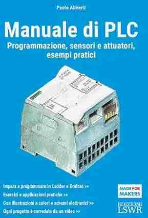

Imparare a programmare PLC
Salve, per caso qualcuno sarebbe così gentile da sapermi consigliare qualche manuale, libro o qualcosa del genere per imparare al meglio a programmare l'S7-1200?
Libro e video di Paolo Aliveri, ti abboni a YouTube e trovi tutto il materiale, è molto chiaro.
Per imparare al meglio dovresti attrezzarti anche qualcosa di piccolo a casa, se non hai disponibilità al lavoro. Per fare un minimo di pratica reale devi fare anche un piccolo investimento.
Ho recentemente acquistato un S7-1200 e poi ha casa ho qualche componente da poter collegare come ingresso e uscita. Per caso sapresti consigliarmi qualche libro dove poter imparare e approfondire?
Segui i consigli che ti hanno già dato e cercane altri. Io sono di una generazione precedente dei moderni plc.
Libro della foto, poi i suoi video lezioni sul sito per gli abbonati ( costa come un cappuccino!!),  i video ufficiali Siemens su YouTube, serve anche un bel test plan (plc hmi simulatori i/o, encoder).
Anche il libro di Pirraglia può essere utile.
C'è anche un testo siemens che veniva fornito comprando lo starter kit (cpu + Ktp + tiaportal) che non era fatto male...
Screenshot_20231230-123828_Amazon Shopping.jpg
