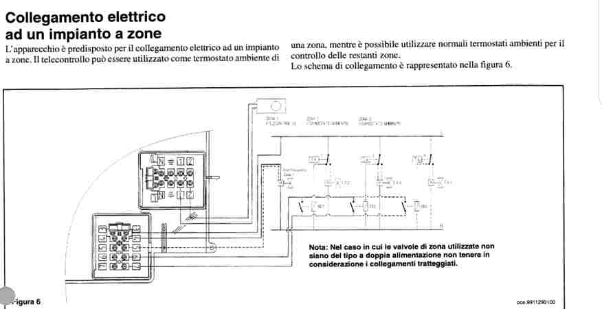

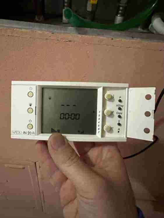

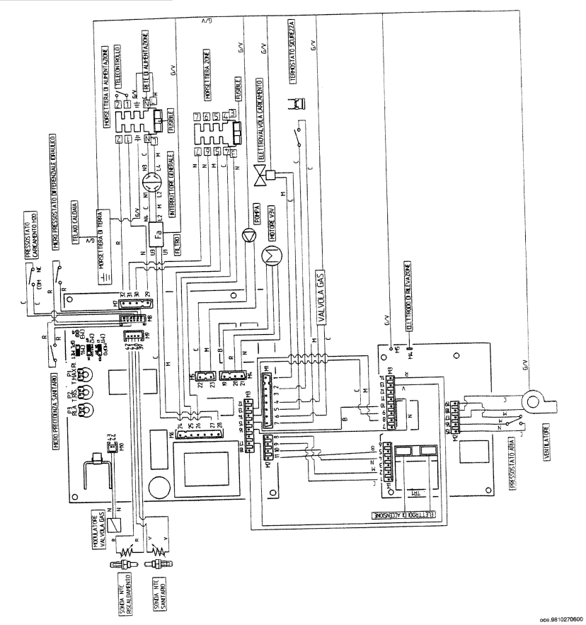

calimeo Inserito: 28 dicembre 2023 Segnala Share Inserito: 28 dicembre 2023 (modificato) Buonasera a tutti. Spinto nel leggere discussioni sulle integrazioni con tado, verificato la compatibiltà baxi ho acquistato il prodotto. noto che è collegato in bus e rifaccio il collegamento come originale. configuro tado secondo manuale in modalità ot d01 con acqua calda ma la caldaia non ne vuole sapere di partire... ho provato anche a mettere il vecchio cr disattivando la modalità termometro ambiente ma niente... qualcuno ha esperienza? grazie del supporto Modificato: 28 dicembre 2023 da calimeo modifica marca caldaia Link al commento Condividi su altri siti More sharing options...
Stefano Dalmo Inserita: 28 dicembre 2023 Segnala Share Inserita: 28 dicembre 2023 Ma non mi risulta che Baxi supporti il protocollo Open therm di Tado . In questo caso , se ho ragione, Non puoi collegarlo al bus , ma devi ricollegare il suo C R al bus e il tado in modalità on off al contatto TA Link al commento Condividi su altri siti More sharing options...
calimeo Inserita: 28 dicembre 2023 Autore Segnala Share Inserita: 28 dicembre 2023 3 minuti fa, Stefano Dalmo ha scritto: Ma non mi risulta che Baxi supporti il protocollo Open therm di Tado . In questo caso , se ho ragione, Non puoi collegarlo al bus , ma devi ricollegare il suo C R al bus e il tado in modalità on off al contatto TA Perdonami, il contatto TA dove lo trovo? non riesco a indivuduarlo. ho verificato anche dietro il ta ma non è descritto Link al commento Condividi su altri siti More sharing options...
Stefano Dalmo Inserita: 28 dicembre 2023 Segnala Share Inserita: 28 dicembre 2023 (modificato) Su questa caldaia , ho visto che i contatti sono il 6 e 7 della morsettiera di comando zone . In effetti si deve utilizzare i collegamenti , come se il CR controllasse la zona 1 , dove è installato , impostandolo solo su sanitario. E il TADO sui morsetti 6 e 7 della morsettiera zone. Attenzione il CR deve rispettare il + e - vedi schema Modificato: 28 dicembre 2023 da Stefano Dalmo Link al commento Condividi su altri siti More sharing options...
calimeo Inserita: 28 dicembre 2023 Autore Segnala Share Inserita: 28 dicembre 2023 6 minuti fa, Stefano Dalmo ha scritto: Su questa caldaia , ho visto che i contatti sono il 6 e 7 della morsettiera di comando zone . In effetti si deve utilizzare i collegamenti , come se il CR controllasse la zona 1 , dove è installato , impostandolo solo su sanitario. E il TADO sui morsetti 6 e 7 della morsettiera zone. Attenzione il CR deve rispettare il + e - vedi schema ti ringrazio per la pazienza e la spiegazione. quindi ricapitolando, lascio collegato il cr originale su + e - rispettando la polarità metto il cr in TDI quindi è disabilitato come termostato ambiente, lavora solo il sanitario porto due cavi nuovi al tado attaccando su 6 e 7 e sul tado na comune corretto? se così, visto che chi ha fatto i lavori ha utilizzato un tubo da 16 e un cavo da 1,5 per il "bus", posso utilizzare un cavo d'allarme o un cavo di rete? alla fine è solo un contatto e si tratta di fargli fare 8 metri.... grazie Link al commento Condividi su altri siti More sharing options...
Stefano Dalmo Inserita: 28 dicembre 2023 Segnala Share Inserita: 28 dicembre 2023 Si è così. , puoi portare un doppino citofonico oppure altri due cavi da 1,5 . magari fai una prova verificando se chiudendo e aprendo il 6e 7 la caldaia funziona a riscaldamento Link al commento Condividi su altri siti More sharing options...
Stefano Dalmo Inserita: 28 dicembre 2023 Segnala Share Inserita: 28 dicembre 2023 Link al commento Condividi su altri siti More sharing options...
calimeo Inserita: 29 dicembre 2023 Autore Segnala Share Inserita: 29 dicembre 2023 1 ora fa, Stefano Dalmo ha scritto: Si è così. , puoi portare un doppino citofonico oppure altri due cavi da 1,5 . magari fai una prova verificando se chiudendo e aprendo il 6e 7 la caldaia funziona a riscaldamento Dopo il tuo consiglio ho installato il vecchio cr nel vano caldaia collegata a + e -. impostato su TDI solo sanitario e collegato NA e COM al tado in casa e funziona perfettamente. ti sono estremamente grato e spero possa essere utile anche ad altri! Allego foto di come deve rimanere il cr sul display. Link al commento Condividi su altri siti More sharing options...
reka Inserita: 29 dicembre 2023 Segnala Share Inserita: 29 dicembre 2023 non capisco, la guida passo passo dell'app tado non l'hai seguita? che io mi ricordi fa scegliere la caldaia e quindi ti avrebbe fatto fare le stesse operazioni. lo usi solo come termostato o hai messo anche le teste smart? Link al commento Condividi su altri siti More sharing options...
calimeo Inserita: 29 dicembre 2023 Autore Segnala Share Inserita: 29 dicembre 2023 4 ore fa, reka ha scritto: non capisco, la guida passo passo dell'app tado non l'hai seguita? che io mi ricordi fa scegliere la caldaia e quindi ti avrebbe fatto fare le stesse operazioni. lo usi solo come termostato o hai messo anche le teste smart? la guida è molto approsimativa. dice che lo supporta (app installatore compresa) ma non c'è guida, dice di rifarsi al manuale caldaia. ho anche le valvole da montare, lo farò nei prossimi giorni, ieri ho finito tardi. comunque già così che ho la famiglia a casa ho notato oggi che facendo "micro" accensioni per tenere la casa in temperatura è cambiata la percezione. bisogna sicuramente vedere poi lato economico ma lo devo vedere con le valvole, non credo che così ci siano differenze impattanti Link al commento Condividi su altri siti More sharing options...
reka Inserita: 29 dicembre 2023 Segnala Share Inserita: 29 dicembre 2023 parlo della procedura di installazione passo passo che c'è sulla app, io l'ho fatto un anno fa e mi ricordo che fosse molto specifica per il mio modello di caldaia Link al commento Condividi su altri siti More sharing options...
calimeo Inserita: 30 dicembre 2023 Autore Segnala Share Inserita: 30 dicembre 2023 16 ore fa, reka ha scritto: parlo della procedura di installazione passo passo che c'è sulla app, io l'ho fatto un anno fa e mi ricordo che fosse molto specifica per il mio modello di caldaia Ti direi che la procedura è standard, giusto la modalità r01 che mi pare sia già quella di default in installazione Link al commento Condividi su altri siti More sharing options...
reka Inserita: 30 dicembre 2023 Segnala Share Inserita: 30 dicembre 2023 io risparmio molto ma solo perchè prima accendevo 12/12 tutti i locali, adesso programmo locale per locale. l'unico appunto anche se pesante al sistema tado è: tocca comprare i sensori aggiuntivi! io non mi lamento perchè come dicevo sto risparmiando parecchio ma sono costosi e un po' le ball girano Link al commento Condividi su altri siti More sharing options...
calimeo Inserita: 5 gennaio 2024 Autore Segnala Share Inserita: 5 gennaio 2024 Il 30/12/2023 alle 08:28 , reka ha scritto: io risparmio molto ma solo perchè prima accendevo 12/12 tutti i locali, adesso programmo locale per locale. l'unico appunto anche se pesante al sistema tado è: tocca comprare i sensori aggiuntivi! io non mi lamento perchè come dicevo sto risparmiando parecchio ma sono costosi e un po' le ball girano Sto usando un po’ più preciso l’applicazione e ti do ragione in todo. Ho trovato poco precisa la funziona “finestra aperta” perché seppur la porta quasi sigilli e i serramenti tripli in pvc idem, non si attaccava x rilevamento finestra aperta… Link al commento Condividi su altri siti More sharing options...
