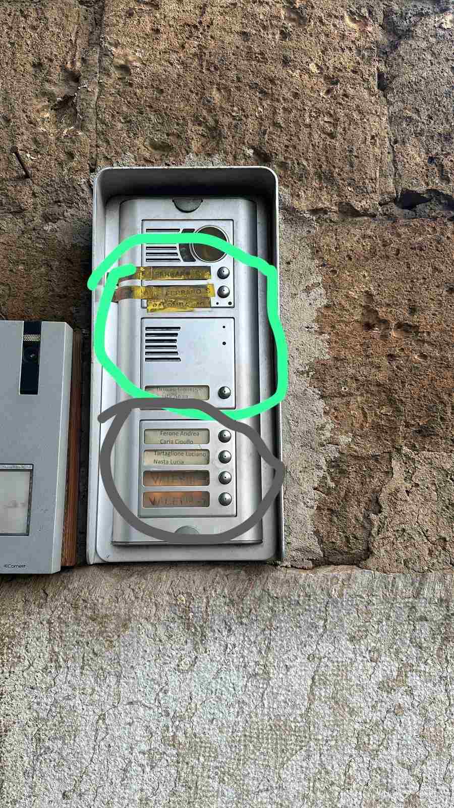

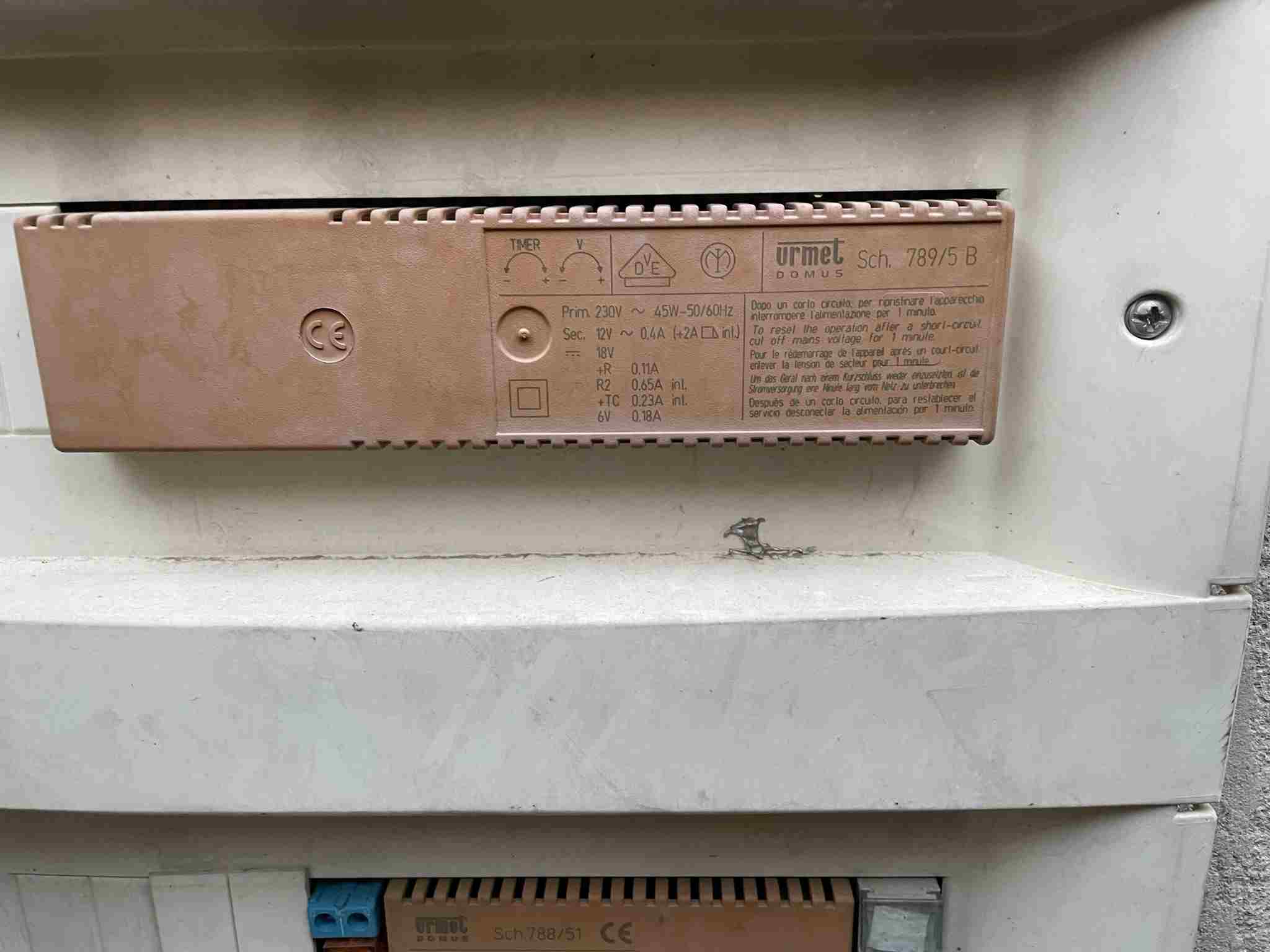

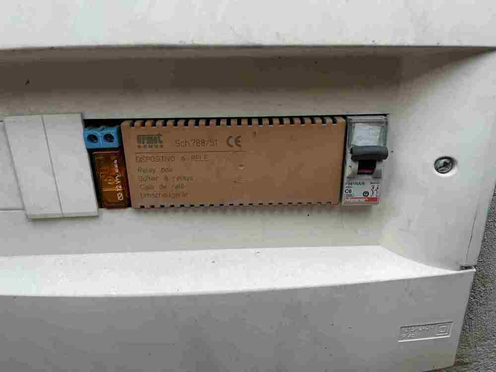

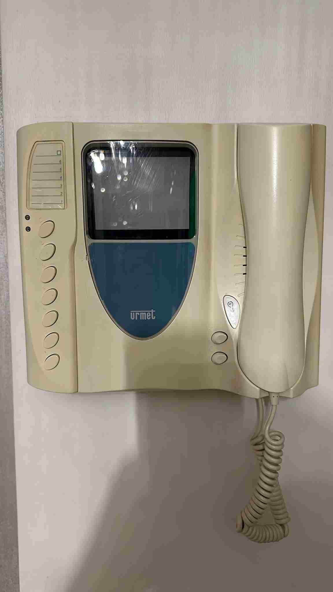

GionniZ Inserito: 28 dicembre 2023 Segnala Inserito: 28 dicembre 2023 Buonasera ho un impianto videocitofonico urmet con alimentatore sch.789/5 B e dispositivo a rele’ sch.788/51 con PE esterna…il difetto e’ che quando suonano dal PE dai pulsanti cerchiati verde coma da foto si sente e aprono serratura e scorrevole…. invece quando suonano dai pulsanti cerchiati grigio come da foto non si sente il cicalino in casa…chi puo’aiutarmi? Grazie…. vi allego foto
rubio2002it Inserita: 29 dicembre 2023 Segnala Inserita: 29 dicembre 2023 Ciao, anche se non conosco il tuo impianto sembrerebbe che la pulsantiera che non funziona abbia perso il filo comune, adesso dovresti capire dove. Inizia ad aprire il PE e controlli se c’è qualche filo che non fa contatto
GionniZ Inserita: 30 dicembre 2023 Autore Segnala Inserita: 30 dicembre 2023 K grazie faro’ questa prima verifica
GionniZ Inserita: 3 gennaio 2024 Autore Segnala Inserita: 3 gennaio 2024 Ciao rubio buonasera ho sistemato il comune pero’ adesso quando suonano dal PE il cicalino di tutti i videocitofoni non si sentono… che sara’? Grazie
rubio2002it Inserita: 4 gennaio 2024 Segnala Inserita: 4 gennaio 2024 Ciao, se come dici hai sistemato il comune e nessun cicalino funziona, sul comune c’è qualche altro problema. il comune dove l’hai sistemato sul PE o dove potresti mettere qualche foto
