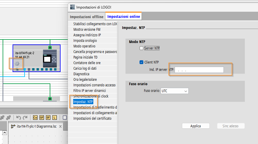

dko Inserito: 28 dicembre 2023 Segnala Inserito: 28 dicembre 2023 Poichè l'orologio interno del LOGO ha un errore di +/-150 sec/mese vorrei sincronizzarlo con il segnale DCF77 o con un time server o altro. Quale è la soluzione più affidabile ? Grazie
max.bocca Inserita: 29 dicembre 2023 Segnala Inserita: 29 dicembre 2023 Si può utilizzare un server ntp con logo 8, c'è sul sito Siemens la guida synchronize logo clock with ntp server
dko Inserita: 29 dicembre 2023 Autore Segnala Inserita: 29 dicembre 2023 Max, grazie tante per la risposta ! Se ci sono eventuali alternative fatemi sapere. Grazie
Andrea Davide Ventura Inserita: 27 febbraio 2024 Segnala Inserita: 27 febbraio 2024 Ciao @dko, un serve affidabile Ntp lo trovi qui :https://www.inrim.it/it/ricerca/settori-scientifici/tempo-e-frequenza/ntp-network-time-protocol per impostarlo spero ti aiuto questa immagine
