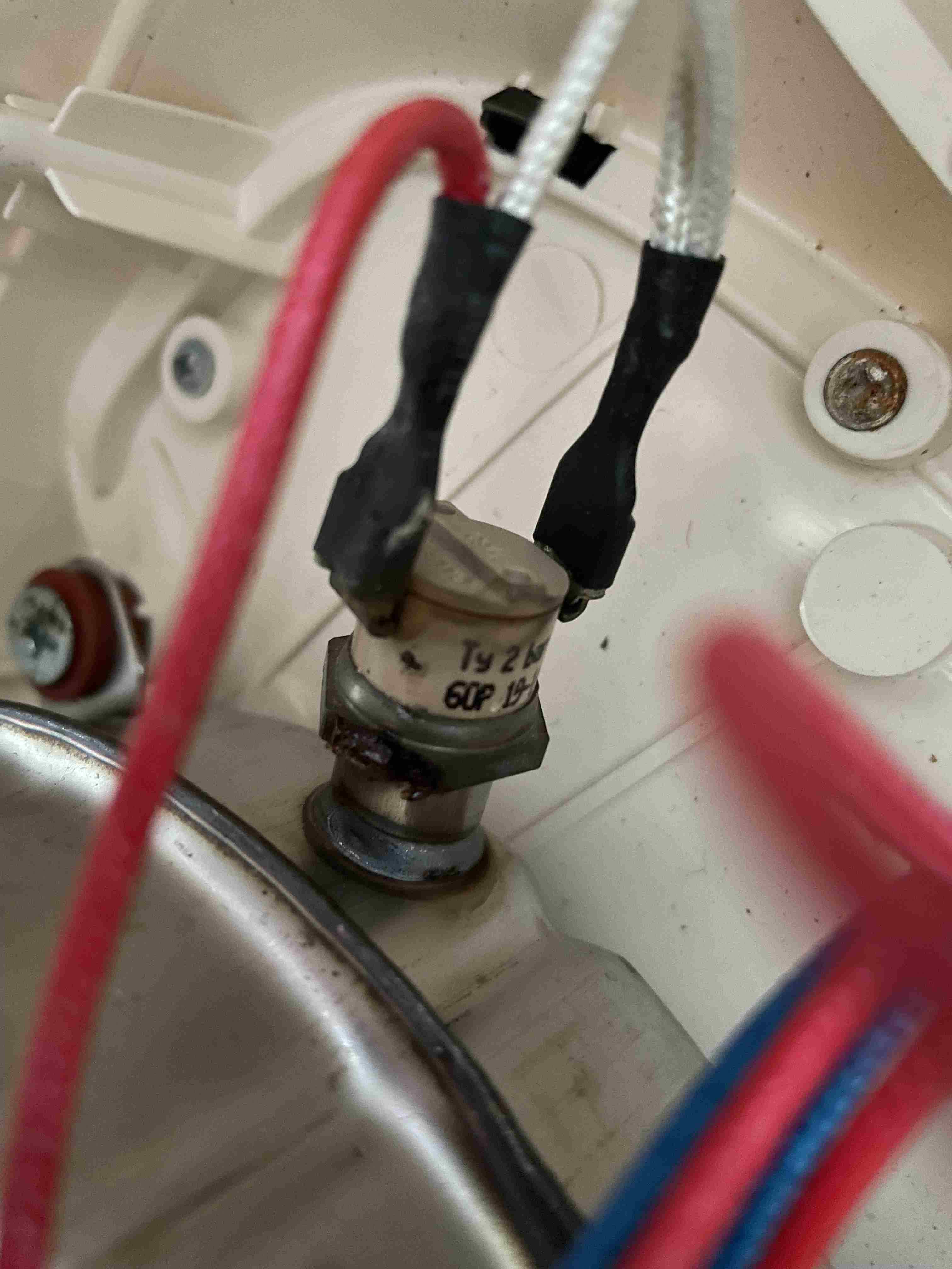

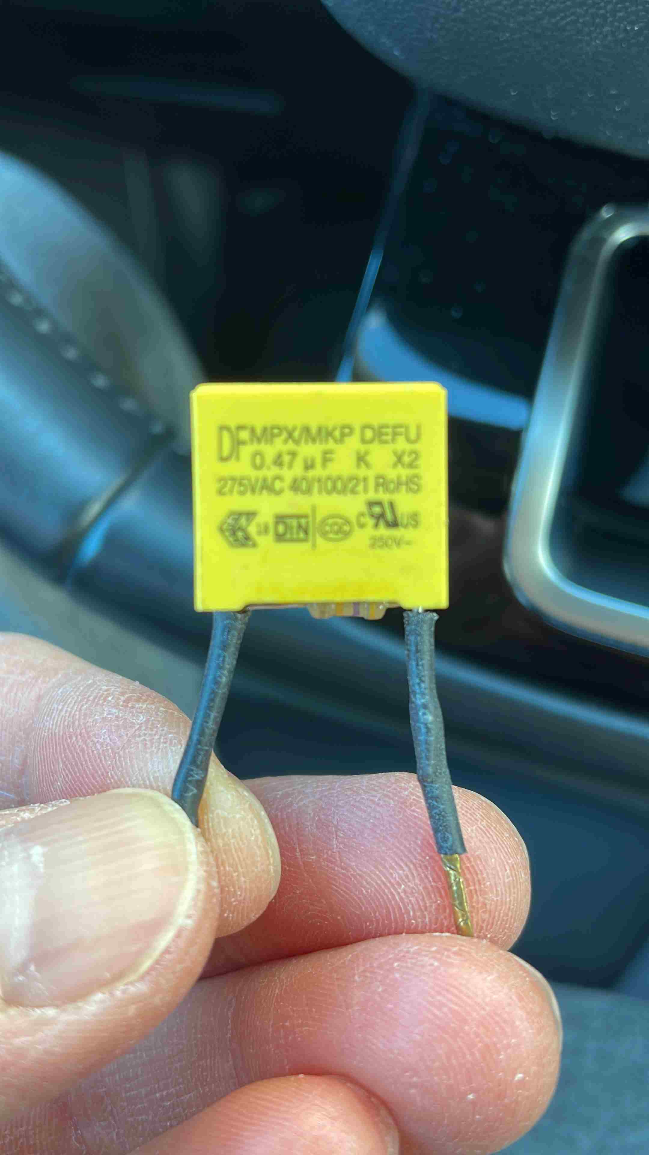

Ferro da stiro con caldaia imetec
Ciao a tutti
ho un problema con il ferro a caldaia imetec
dopo 20/30 sec che viene acceso mi fa saltare la corrente
non riesco a capire dove può essere il problema
l’unica cosa che su vuoi ho il sospetto è il condensatore di cui allego la foto, provandolo con il tester mi da valore zero
inoltre sembra rovinato anche questo bulbo sembra leggermente sfiammato ma c’è continuità testando con il tester
grazie a tutti per le risposte
salta il differenziale immagino?
non credo possa essere il pressostato, più facile che sia la resistenza.
Riccardo Ottaviucci
concordo,resistenza in dispersione. Misura con un ohmetro x1000 la resistenza tra terra e fase,senza toccare i puntali con le dita. Se non è infinita ma di qualche centinaio di Kohm,è la resistenza in dispersione e va sostituita
Resistenza in corto
ho provato a rimuoverli entrambi e il ferro funziona lo stesso
sono forse utilizzati sul circuito come filtro?
appena possibile ne metto di nuovi, al momento non riesco a reperirli..
Sono di filtro sulla rete , lasciali stare e concentrati sul guasto vero , la resistenza.
Comunque il condensatore, se dà come valore zero ohm va sostituito, con altro analogo da 0,47uF X2 275VAC.
Riccardo Ottaviucci
16 ore fa, julio ha scritto:
se dà come valore zero ohm va sostituito,
se non è in corto è ovvio che dà zero come valore resistivo,se non nell'istante di carica
