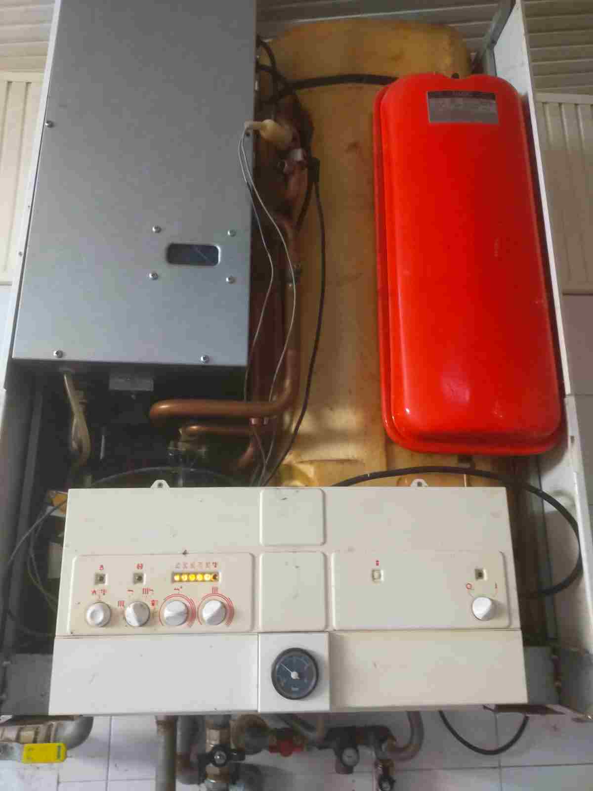

Caldaia Simat gpl
makaja
Vecchia caldaia a gpl Simat con bollitore , ormai usata molto saltuariamente solo per acqua calda . Si accende subito e scalda perfettamente , solo che dopo aver consumato un po' d'acqua , quando scatta il termostato riparte solamente la ventola ma non più la fiamma . Togliendo la corrente e riaccendendola di nuovo tutto regolare fino a che il termostato richiede nuovamente la riaccensione . Cosa sarà ? Grazie
Link al commento
Condividi su altri siti
Ci fai manutenzione tu o un tecnico? Appena parte la ventola senti anche la scintilla ed il gas? comunque intanto guarderei gli ugelli se sono puliti e la candeletta se non ha ossido.
Link al commento
Condividi su altri siti
Se togliendo e rimettendo tensione si normalizza per poi precipitare di nuovo , mi fa pensare ad un problema di elettronica .
Link al commento
Condividi su altri siti
