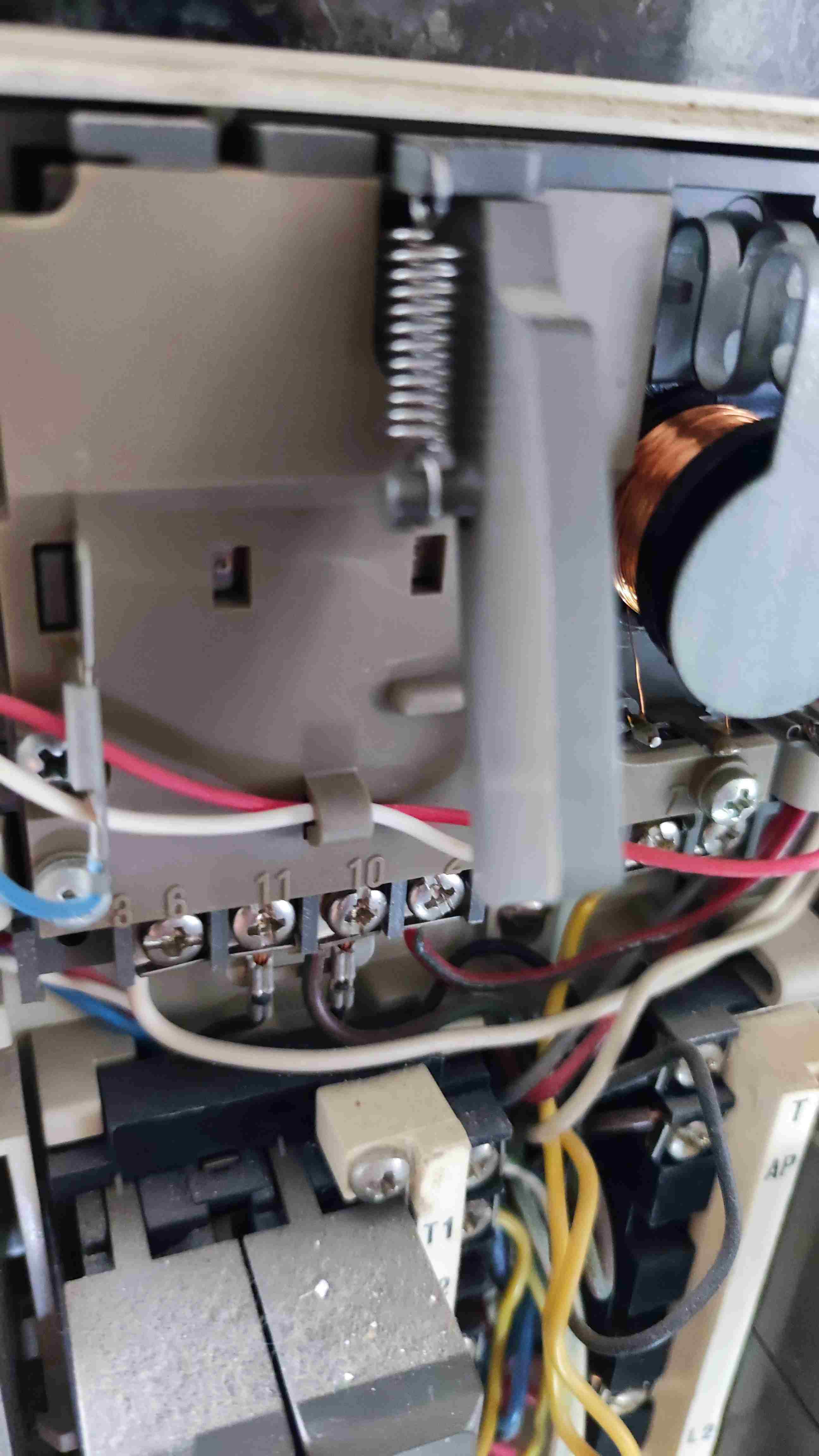

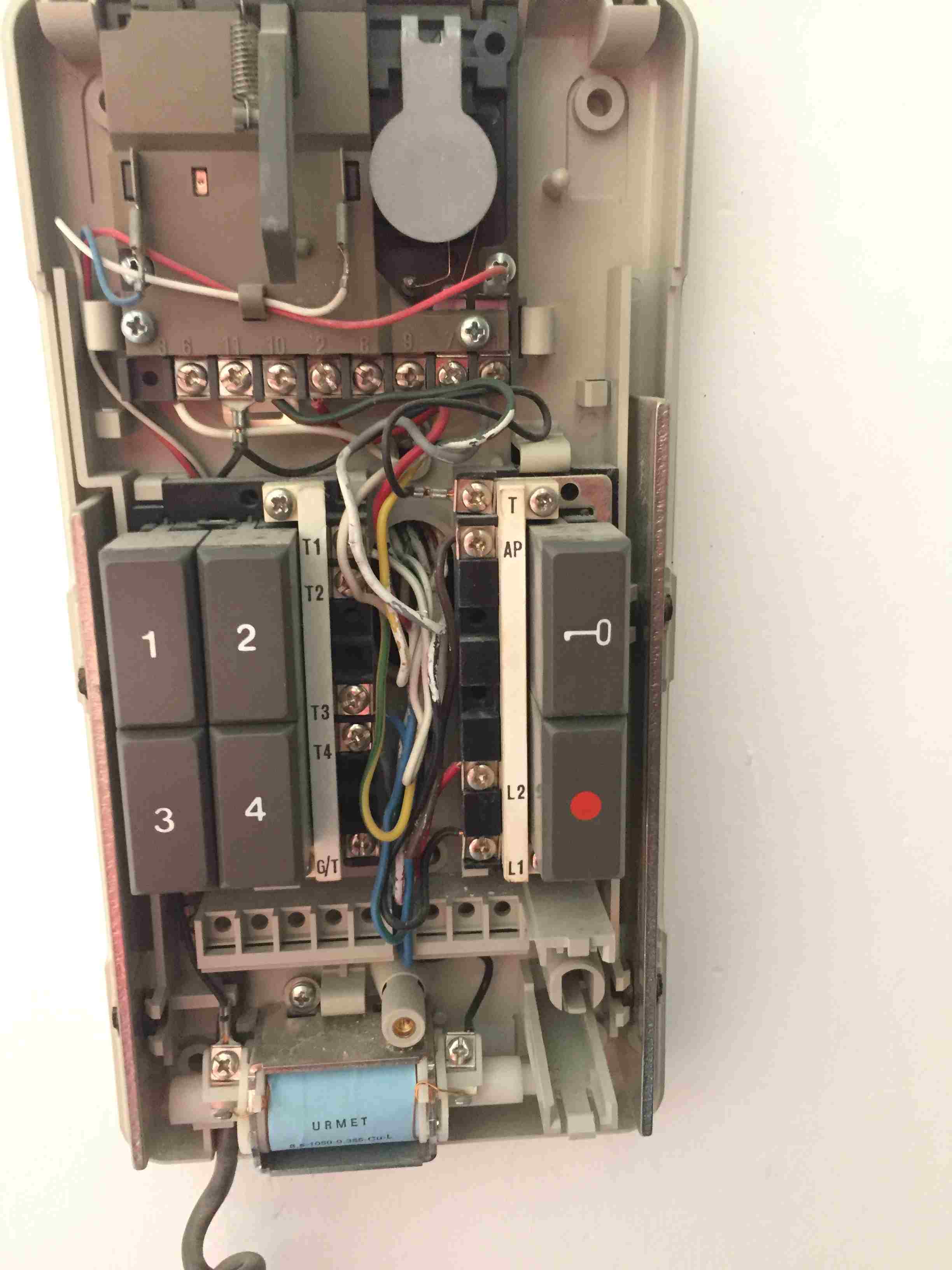

rubio2002it Inserito: 30 dicembre 2023 Segnala Inserito: 30 dicembre 2023 (modificato) Ciao, sempre il solito impianto, 1 PE 5150/50 adesso sostituito con MD30 della farfisa, un alimentatore 9006/5 e quattro cornette 930/2 intercomunicanti tra loro, tenete presente che ho il ronzatore per l’intercomunicante ed il dindon per il PE, tutto all’interno della cornetta, inoltre sono presenti 6 pulsanti, luce scala, apriporta ed intercomunicante. Purtroppo nella cornetta è saltata la molla che tiene su il pulsante quando si alza il telefono (rotto l’aggancio in plastica) ho sistemato un po’ adattando una nuova molletta, ma non sempre va. Leggendo sul sito ho trovato che il 930/2 è sostituibile con il 1130, ne ho recuperato uno usato, ma non trovo dove poter installare gli altri pulsanti ed il dindon qualche altro sostituito? grazie Modificato: 30 dicembre 2023 da rubio2002it
rubio2002it Inserita: 4 gennaio 2024 Autore Segnala Inserita: 4 gennaio 2024 (modificato) Ciao, Urmet mi ha consigliato di sostituire tutto l’impianto Modificato: 4 gennaio 2024 da rubio2002it
Roberto Garoscio Inserita: 4 gennaio 2024 Segnala Inserita: 4 gennaio 2024 Forse ti conviene visto l’età.
rubio2002it Inserita: 4 gennaio 2024 Autore Segnala Inserita: 4 gennaio 2024 Ciao, al momento sulla cornetta guasta rinuncio al sistema intercomunicante ed al din don
ROBY 73 Inserita: 4 gennaio 2024 Segnala Inserita: 4 gennaio 2024 Ciao rubio2002it, 41 minuti fa, rubio2002it ha scritto: ........al momento sulla cornetta guasta rinuncio al sistema intercomunicante ed al din don Se vuoi puoi prendere un Vimar 620R che ha la possibilità di aggiungere fino e otto pulsanti supplementari art. 6152, dopo di che potresti prendere una suoneria art. 615S ed usarlo come suoneria per la funzione intercomunicante, poi vedi tu, perché tra una cosa e l'altra il conto sale un po', comunque trovi tutto anche in rete. https://www.vimar.com/irj/go/km/docs/z_catalogo/DOCUMENT/49400869B0_02_620R.97213.pdf
Roberto Garoscio Inserita: 4 gennaio 2024 Segnala Inserita: 4 gennaio 2024 2 ore fa, rubio2002it ha scritto: Ciao, al momento sulla cornetta guasta rinuncio al sistema intercomunicante ed al din don In questo caso il discorso cambia, puoi sostituirla con un 1130/16 o con 1133/15 Urmet
rubio2002it Inserita: 5 gennaio 2024 Autore Segnala Inserita: 5 gennaio 2024 10 ore fa, ROBY 73 ha scritto: perché tra una cosa e l'altra il conto sale un po' Ciao perché dici così di primo acchito credo che con un 100€ riesco ad acquistare tutto
ROBY 73 Inserita: 5 gennaio 2024 Segnala Inserita: 5 gennaio 2024 13 ore fa, rubio2002it ha scritto: perché dici così di primo acchito credo che con un 100€ riesco ad acquistare tutto Ah beh, il portafoglio è il tuo, se vuoi prenderlo sei liberissimo di farlo 😁. Ho solo considerato che il pacchetto di 8 pulsanti (qualcuno li vende anche singolarmente, altri no) costa di listino poco più di 85 € IVA esclusa, altri 49 € del citofono 620R e quasi 38 € per la suoneria supplementare, poi vedi tu. Chiaro che poi tutti gli articoli sono da scontare
rubio2002it Inserita: 6 gennaio 2024 Autore Segnala Inserita: 6 gennaio 2024 Ciao, tieni presente che il fabbricato era la casa paterna che ristrutturai nella seconda metà degli anni 80, sperando che qualche figlio ci potesse andare ad abitare. Purtroppo i casi della vita li hanno portati lontani dal paese natio, forse quando andranno in pensione, quindi attualmente è in affitto e sostituire tutto l’impianto costerà senz’altro di più della singola cornetta
