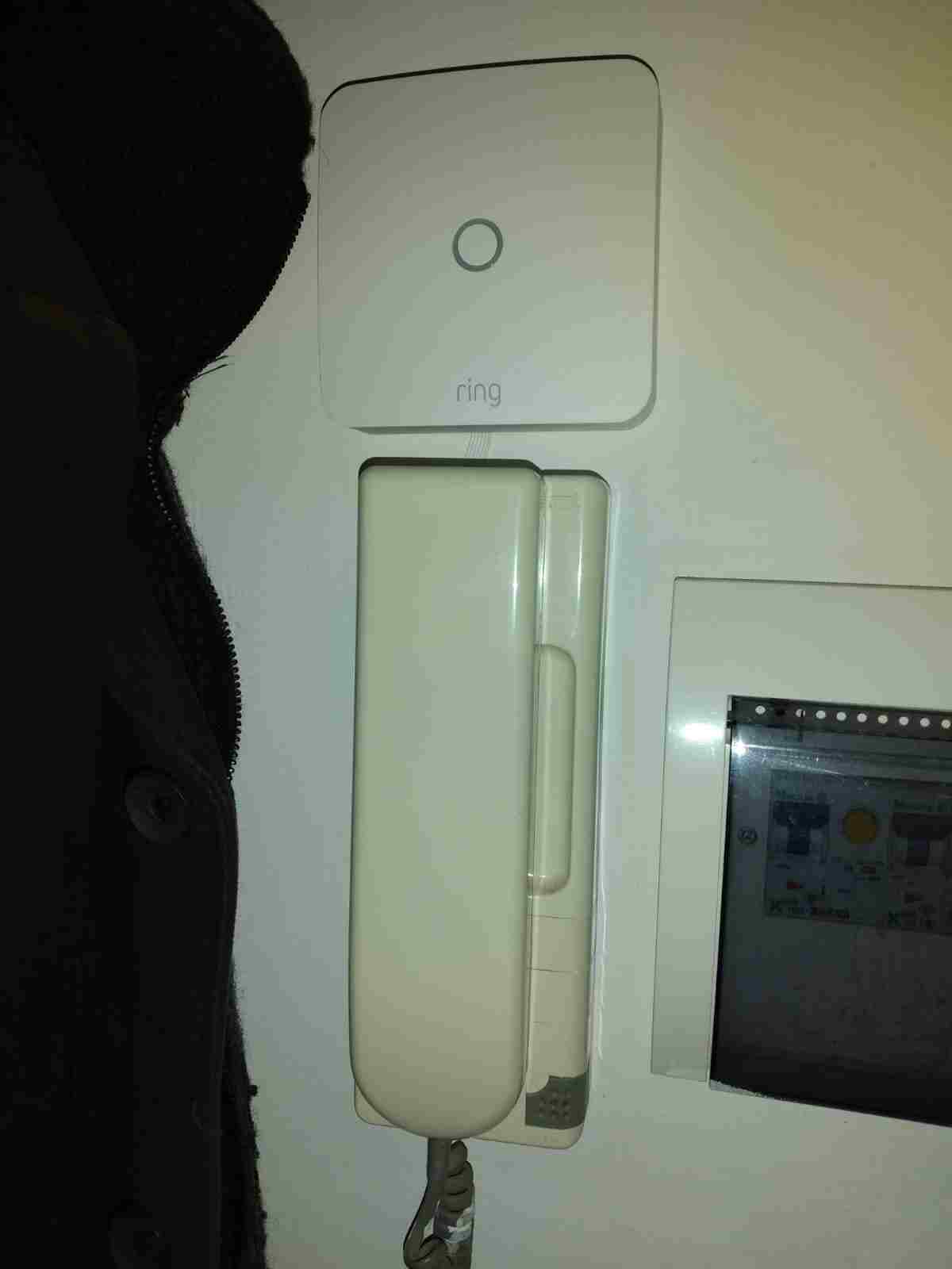

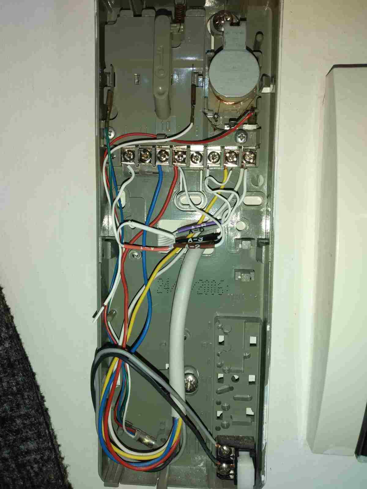

LUKA_77 Inserito: 30 dicembre 2023 Segnala Share Inserito: 30 dicembre 2023 Buongiorno a tutti, vi chiedo un aiuto! ho comprato Ring intercom dopo aver constatato la compatibilità con il mio citofono, un URMET 1130/3D., la fonica va bene ma non riesco ad aprire il cancello che ha il contatto nel tasto in basso a destra, ho visto diversi post ma sono "asciutto" di citofonia ho perfettamente seguito i collegamenti impartiti dallìapp ring...ma nulla. vi allego foto per i contatti Link al commento Condividi su altri siti More sharing options...
Roberto Garoscio Inserita: 31 dicembre 2023 Segnala Share Inserita: 31 dicembre 2023 Mi sa che non c’è una facile soluzione, dovresti creare un circuito autoalimentato con un relè di appoggio. Link al commento Condividi su altri siti More sharing options...
