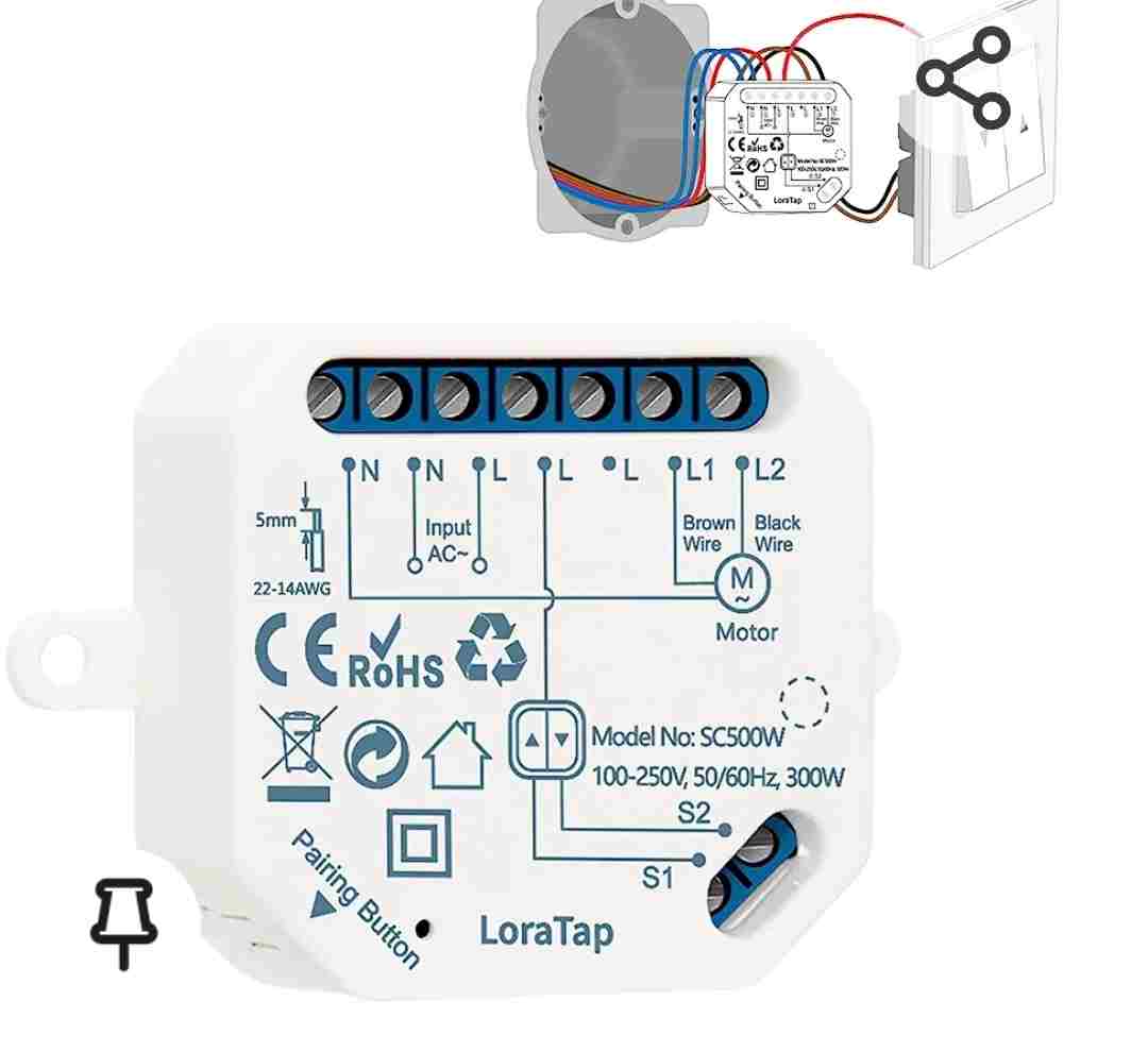

attuatori per tapparelle elettriche
salve dovrei installare degli attuatori per automatizzare le tapparelle elettriche per poi comandarle da  Applicazione o integrate con comando Alexa ma non vorrei mettere il pulsante nella scatola.... ci sono dei modelli che non necessitano il pulsante e che entrano nella scatola da incasso 503?Grazie
in foto mando un modello che ho visto
Maurizio Colombi
31 minuti fa, mithe ha scritto:
ci sono dei modelli che non necessitano il pulsante
I pulsanti sono tutti opzionali e non sono indispensabili per il funzionamento del sistema.
Considera che Alexa sia in ferie, non ci sia connessione internet, il dispositivo non ti riconosca o altre stupidaggini che annullano l'effetto del mostro... senza pulsanti resti con le tapparelle abbassate (o alzate).
L'idea di gestire una tapparella senza comando a uomo presente la rende estremamente pericolosa..  Metti il  bimbo che gioca con il gatto sul davanzale e l'incidente grave se non peggio è lì che attende..  Spesso non ci pensa nessuno a tale problematica.
grazie dei consigli
avevo già pensato a delle problematiche del genere  era solo per sapere se ero vincolato dal pulsante
grazie di tutto buon anno
