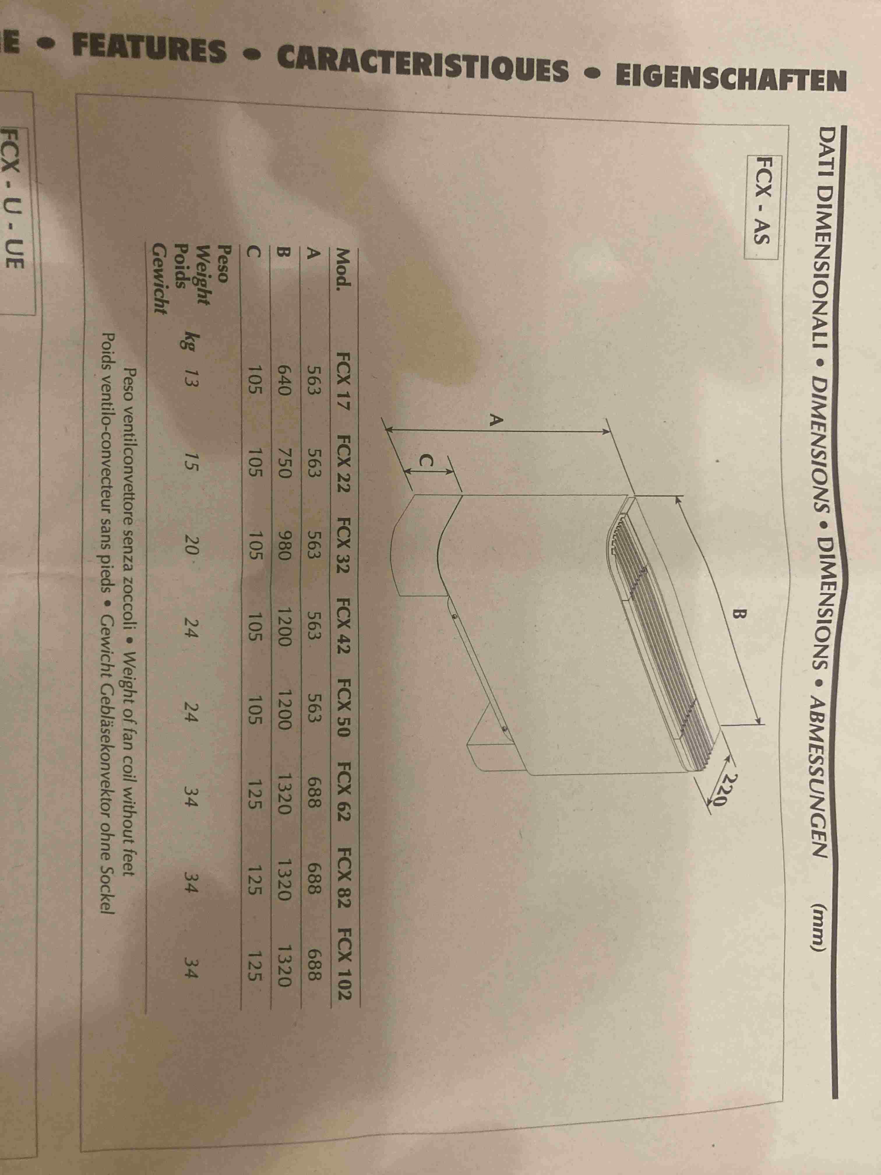

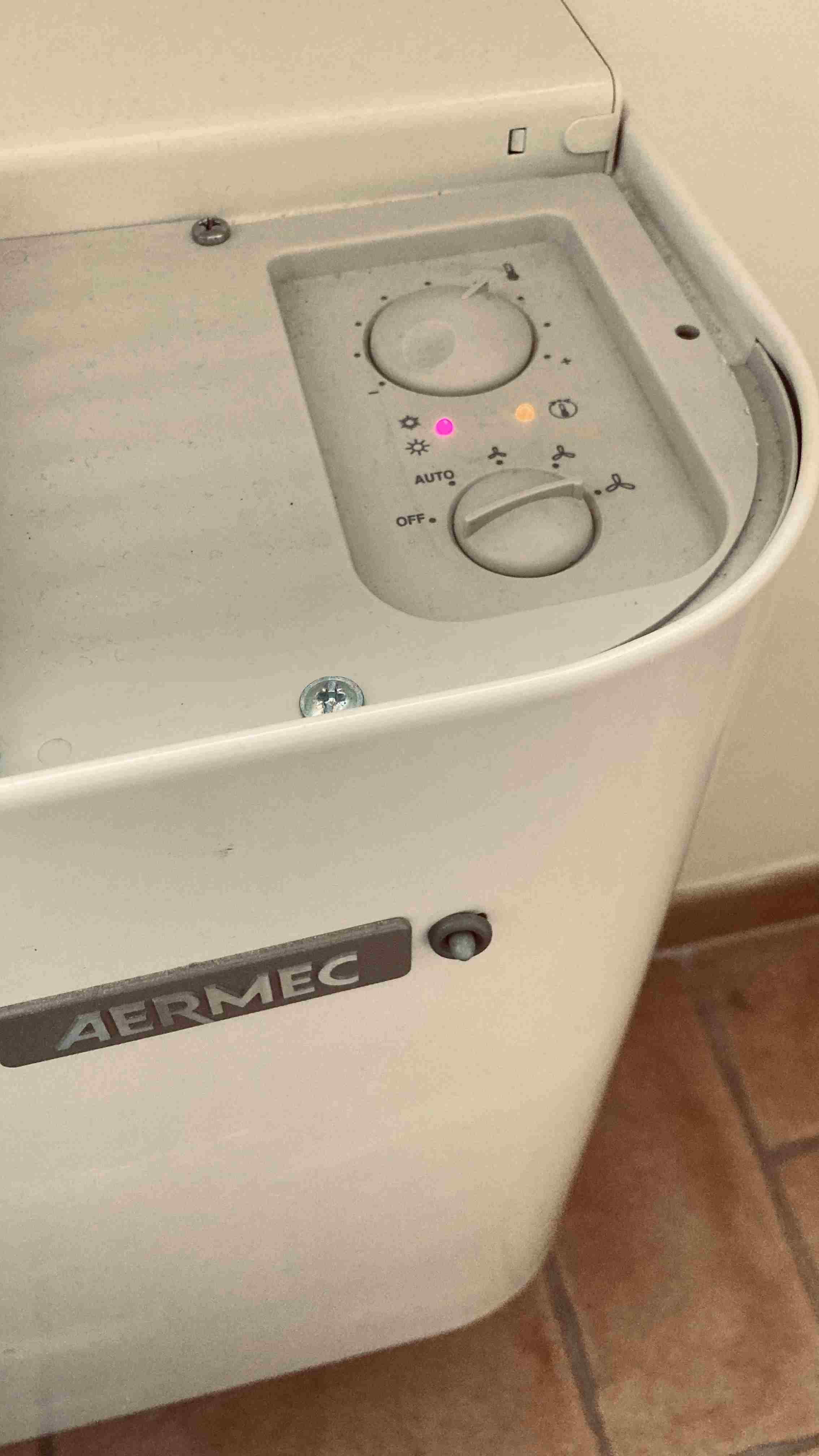

PietroMassa Inserito: 1 gennaio 2024 Segnala Inserito: 1 gennaio 2024 Salve sono Pietro e volevo chiedere aiuto, ho un impianto misto riscaldamento e termosifoni e fancoil Aermec. Ho due problemi: quando spengo la caldaia i fancoil emettono un ciclo di aria ventilata fastidiosa da far calare la temperatura, inoltre in un solo fancoil non si blocca, emettono sempre aria ventilata, ho cambiato la scheda posta sulla macchina e relativa sonda, ma il problema esiste ancora. Cosa dipende e cosa fare? Grazie anticipatamente a tutti..
irudoid Inserita: 1 gennaio 2024 Segnala Inserita: 1 gennaio 2024 È un problema che hai sempre avuto o si è verificato solo ora? Che modello di ventili sono installati?
irudoid Inserita: 1 gennaio 2024 Segnala Inserita: 1 gennaio 2024 (modificato) Prova ad effettuare un controllo sui carichi del ventilò, funzione Autotest. Per entrare nel modo di Autotest le operazioni da effettuare sono le seguenti: Posizionare il selettore ventilazione in OFF. Eseguire velocemente la sequenza AUTO-OFF / V1-OFF / V2-OFF / V3-OFF. A questo punto si entra nel modo AUTOTEST (il led sinistro lampeggia di colore FUCSIA) Con il Selettore in posizione AUTO si accende la valvola. Il led Giallo esegue cicli di 1 lampeggio. Con il Selettore in posizione 1 si accende la velocità minima V1. . Il led Giallos eegue cicli di 2 lampeggi. Con il Selettore in posizione 2 si accende la velocità media V2. . Il led Gialloe segue cicli di 3 lampeggi. Con il Selettore in posizione 3 si accende la velocità massima V3. . Il led Giallo esegue cicli di 4 lampeggi. Il termostato automaticamente esce dal modo autotest dopo 1min. Modificato: 1 gennaio 2024 da irudoid Correzione grammaticale
PietroMassa Inserita: 1 gennaio 2024 Autore Segnala Inserita: 1 gennaio 2024 Fcx-as, come da foto allegato, ne ho 6 , ma un solo fancoil anche dopo spento rimane acceso, non ha più la funzione di spento, devo intervenire io manualmente e spegnerlo.
click0 Inserita: 1 gennaio 2024 Segnala Inserita: 1 gennaio 2024 (modificato) porta il selettore temperatura da tutto alto a tutto basso come si comporta? (cosa fanno i led sul comando) che modello di comando è installato? Modificato: 1 gennaio 2024 da click0
PietroMassa Inserita: 1 gennaio 2024 Autore Segnala Inserita: 1 gennaio 2024 3 ore fa, irudoid ha scritto: È un problema che hai sempre avuto o si è verificato solo ora? Che modello di ventili sono installati? No da un po’ di tempo fa, ho sostituito la scheda che allego con relativa sonda, ma il problema non ho risolto, perché quando spengo la caldaia, questo fan coil rimane sempre attivo emettendo aria, e non si ferma , e davo forse dovuto al ciclo di chiusura invece dopo circa 1 ora sono costretto a spegnere manualmente la macchina!!
irudoid Inserita: 1 gennaio 2024 Segnala Inserita: 1 gennaio 2024 Hai installato le due sonde, acqua e ambiente? Utilizzi una valvola sui tubi del fancoil?
PietroMassa Inserita: 1 gennaio 2024 Autore Segnala Inserita: 1 gennaio 2024 4 ore fa, irudoid ha scritto: No da un po’ di tempo fa, ho sostituito la scheda che allego con relativa sonda, ma il problema non ho risolto, perché quando spengo la caldaia, questo fan coil rimane sempre attivo emettendo aria, e non si ferma , e davo forse dovuto al ciclo di chiusura invece dopo circa 1 ora sono costretto a spegnere manualmente la macchina!
Alessio Menditto Inserita: 1 gennaio 2024 Segnala Inserita: 1 gennaio 2024 Ma la sonda che sente la temperatura dov’è messa? Perchè forse non sente la temperatura dell acqua sulla mandata che diventa fredda, se la sonda è sul ritorno lei forse tiene attivo il ventil sperando arrivi acqua calda che invece non arriva.
PietroMassa Inserita: 1 gennaio 2024 Autore Segnala Inserita: 1 gennaio 2024 5 ore fa, irudoid ha scritto: Ho due sonde 1 per l’acqua ed 1 altra per l’ambiente, ho sostituito da poco la scheda posta elettronica ed la sonda ambiente, ma il problema rimane ancora . Allo spegnimento della caldaia il fancoil rimane sempre acceso ed emettendo aria.
click0 Inserita: 1 gennaio 2024 Segnala Inserita: 1 gennaio 2024 provato a fare come ti ho suggerito?
PietroMassa Inserita: 22 gennaio 2024 Autore Segnala Inserita: 22 gennaio 2024 Buongiorno sono Pietro, ho un problema con un fanciullo aermec fcx, quando spengo la caldaia , un solo fancoil rimane acceso e non s’interrompe, funzionando come da ventilatore, pensavo che come gli altri facessero il ciclo, ma ripeto, un solo rimane acceso ed emette aria ventilata dopo circa quasi 1 ora sono costretto ad intervenire manualmente e spegnere dal comando sopra alla macchina, che potrebbe avere? da premettere che ho sostituito sia sonda che il termostato della macchina, , il problema c’è l’avevo prima della sostituzione e dopo sostituito con quello nuovo!
PietroMassa Inserita: 22 gennaio 2024 Autore Segnala Inserita: 22 gennaio 2024 Ha dimenticavo la sonda che ho sostituito e’ quella ambiente
click0 Inserita: 22 gennaio 2024 Segnala Inserita: 22 gennaio 2024 per la terza volta... se ruoti la manopola temperatura da tutto alto, a tutto basso, cosa succede? cosa fa il led rosso?
PietroMassa Inserita: 23 gennaio 2024 Autore Segnala Inserita: 23 gennaio 2024 La spia rossa scompare e rimane accesa solo la spia blu che lampeggia.
click0 Inserita: 23 gennaio 2024 Segnala Inserita: 23 gennaio 2024 il led azzurro che lampeggia ?? acceso spento o si alterna led azzurro con un altro colore (viola)?
PietroMassa Inserita: 24 gennaio 2024 Autore Segnala Inserita: 24 gennaio 2024 Si lampeggia a volte con il colore viola Adesso stamattina solo blu fissa
click0 Inserita: 24 gennaio 2024 Segnala Inserita: 24 gennaio 2024 se passando da tutto alto, a tutto basso, hai il cambio colore del led rosso a blu senza alcun tipo di lampeggio di questi led, ma accensione spegnimento accensione del led giallo durante la rotazione è un problema di sonda batteria aperta o non collegata correttamente se il led blu lampeggia acceso spento, è un allarme pannello di qualche genere, vanno contati i lampeggi e visionata tabella codici allarme se il led passa da rosso a blu/viola lampeggiante o è un qualche codice anomalia o un problema di sonda batteria fuori dai parametri o un errato settaggio dei parametri della scheda (la scheda va configurata)
