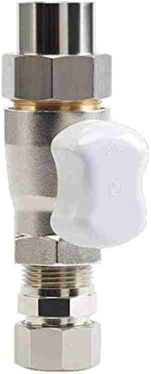

loxen81 Inserito: 1 gennaio 2024 Segnala Share Inserito: 1 gennaio 2024 Buongiorno a tutti! E buon anno!!! Questa mattina stavo provando a fare partire la caldaia nella casa nella quale dovrò andare ad abitare, modello Turbo block Vm It 242. Con scarsi risultati, ho provato (stupidamente) a chiudere la valvola gas nel raccordo della caldaia...Dopo averla chiusa, volevo riaprirla ma.....impossibile! È durissima! Non si smuove più di un millimetro. Come mai? Ho fatto danno? Grazie mille per il vostro aiuto. Link al commento Condividi su altri siti More sharing options...
Stefano Dalmo Inserita: 1 gennaio 2024 Segnala Share Inserita: 1 gennaio 2024 Posta una foto Link al commento Condividi su altri siti More sharing options...
loxen81 Inserita: 1 gennaio 2024 Autore Segnala Share Inserita: 1 gennaio 2024 Ciao Stefano, in questo preciso momento non sono in quella casa. Però il rubinetto sarebbe questo (vedi allegato foto) Link al commento Condividi su altri siti More sharing options...
THE CAT Inserita: 2 gennaio 2024 Segnala Share Inserita: 2 gennaio 2024 premilo e ruotalo Link al commento Condividi su altri siti More sharing options...
loxen81 Inserita: 2 gennaio 2024 Autore Segnala Share Inserita: 2 gennaio 2024 Perfetto, andato 🤣. Grazie The cat. Link al commento Condividi su altri siti More sharing options...
