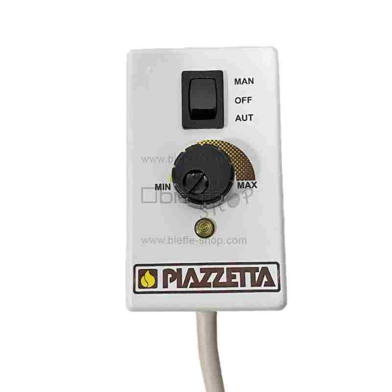

giomf Inserito: 1 gennaio 2024 Segnala Inserito: 1 gennaio 2024 Il mio comando di ventilazione multinsert del mio camino piazzetta del 2005 non fa più partire le ventole . La luce del multinsert si accende quando lo collego alla corrente , ma premendo interruttore non partono più le ventole, che devo controllare . ?
reka Inserita: 2 gennaio 2024 Segnala Inserita: 2 gennaio 2024 non conosco quel coso ma direi di verificare se esiste un fusibile per prima cosa e poi vedere dove si ferma la corrente per capire se il problema è lui o leventole.
