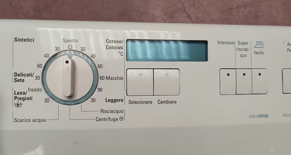

Siemens XLS 1230 - Impostazione centrifuga impazzita
La lavatrice in oggetto ha più di 20 anni ed ha sempre funzionato benissimo (fino ad ora)
Ultimamente si presenta un problema relativo alla centrifuga, che è iniziato da un malfunzionamento del tasto "Stiro facile".
I programmi a destra del selettore (Cotone/Colorati 30,40,60,60M,90,30) mostrano spesso centrifuga disabilitata --- sul display, senza la possibilità di cambiare i giri, sia che venga o non venga inserito il tasto "Stiro facile". Facendo finire il lavaggio, si può poi comunque centrifugare con l'ultimo programma [Centrifuga @] alla velocità desiderata.
I Programmi di sinistra invece danno la possibilità di centrifuga, ma la velocità impostata (n.giri) spesso non viene rispettata e ci si trova per esempio la Lana centrifugata al massimo (1200 giri), anche se inizialmente si era partiti a 600 giri. Inoltre si leggono valori di centrifuga di 510 rpm oppure 310 rpm o anche 50 rpm mai visti prima.
Tutto ciò lo fa anche a cestello vuoto.
Cosa può essere secondo voi ?
Può essere il contatto del tasto Stiro Facile ? Provo a staccarlo ?
Grazie Molte per qualsiasi consiglio
Buon 2024
del_user_227154
Tieni premuti insieme e i tasti [selezionare cambiare] e mantienili premuti mentre sposti il selettore da spento sintetici 30 e vedi cosa ti appare sul display.
Entri in un Menù con varie voci...
La prima è ERRORS e scorrendo i vari errori da sempre 0-
Le altre voci fanno vari test, premendo il tasto Avvio
Non vedo nulla di strano
del_user_227154
Quindi non ci sono errori, come prima cosa puoi controllare la resistenza se è in live dispersione considerato l'anagrafe della macchina. (potrebbe causare didturbi all'elettronica) un multimetro normale non la rileva, detto questo se tutto è ok controllerei la scheda.
  • 2 weeks later...
Ciao,
  adesso la scheda (o il selettore) sembra impazzita del tutto. I programmi eseguiti non corrispondono a quelli selezionati. Programmi che durano circa 1h finiscono in 15 minuti, oppure il lavaggio a freddo viene fatto ad alta temperatura e viceversa.
Vi tengo aggiornati
A presto
  • 3 weeks later...
Confermo guasto alla scheda. Dopo sostituzione con una di seconda mano datata 2007 anziché 2001 come l'originale, tutto sembra tornato a funzionare. Meglio così, un rifiuto in meno. 😉
