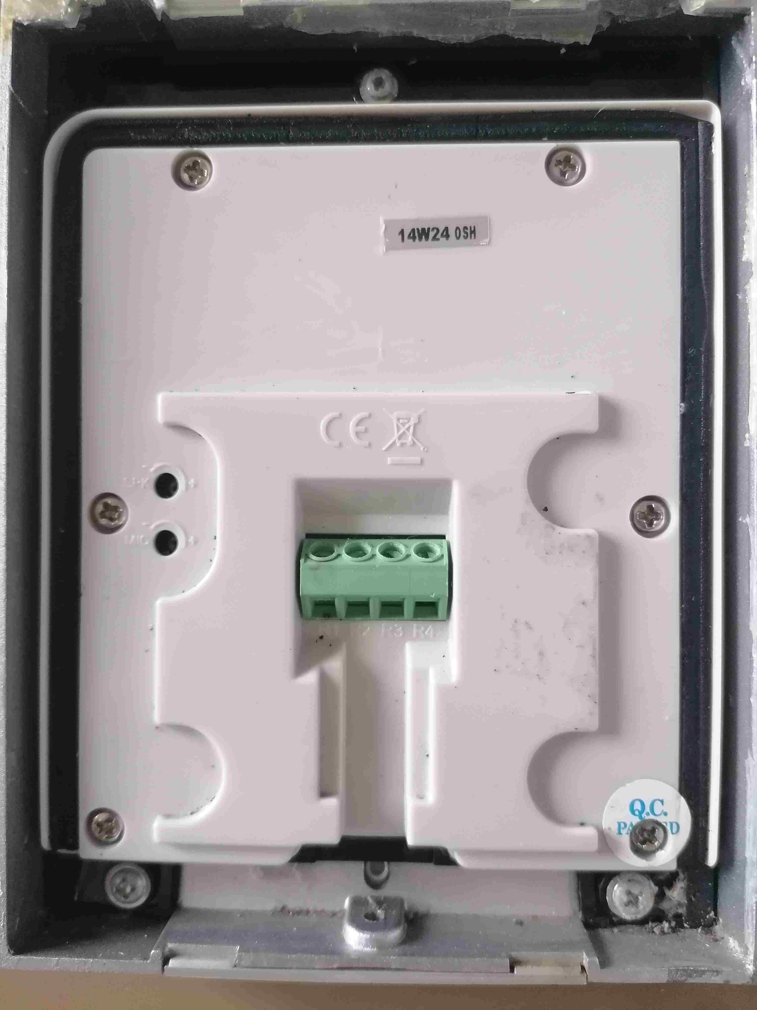

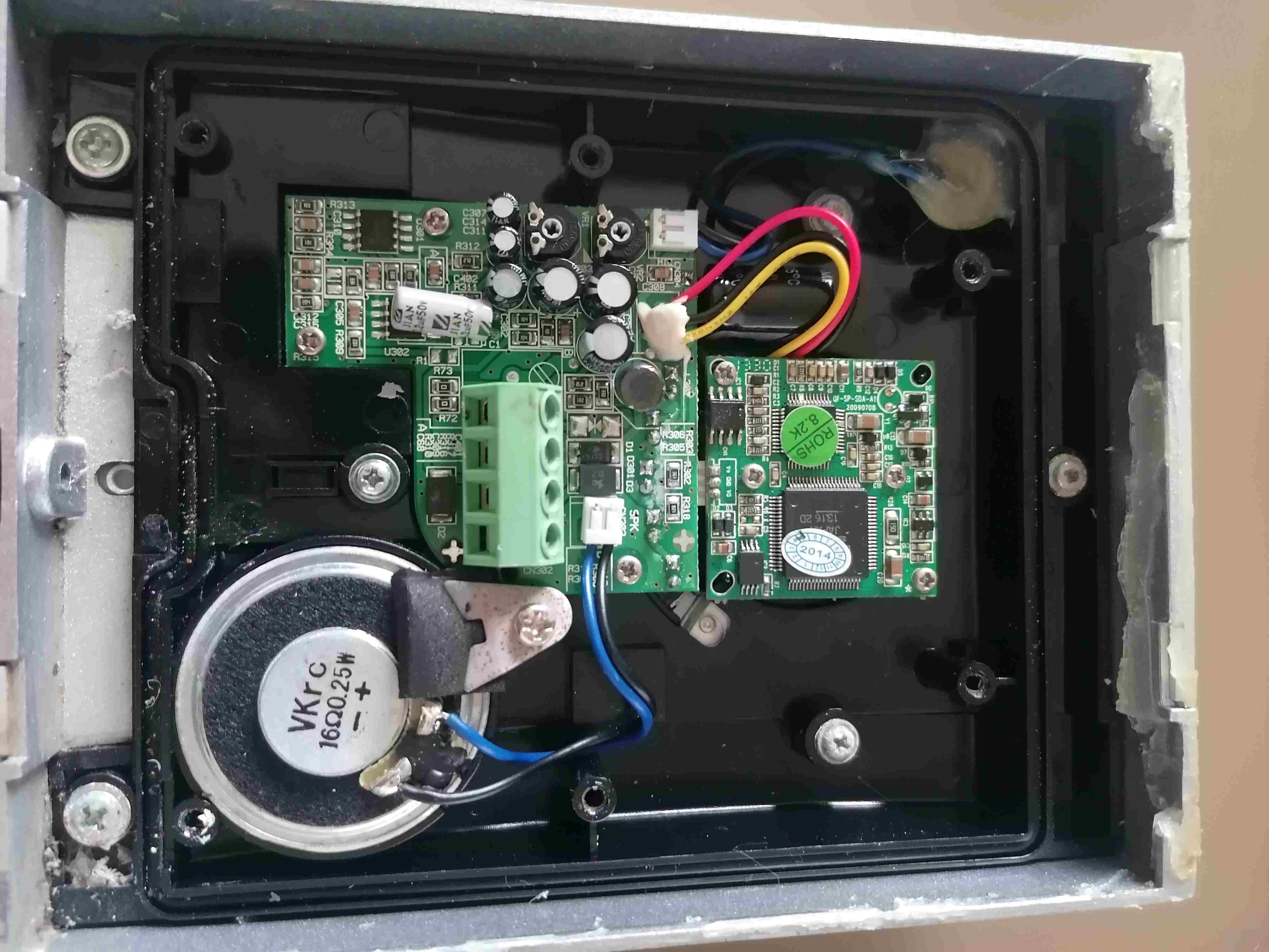

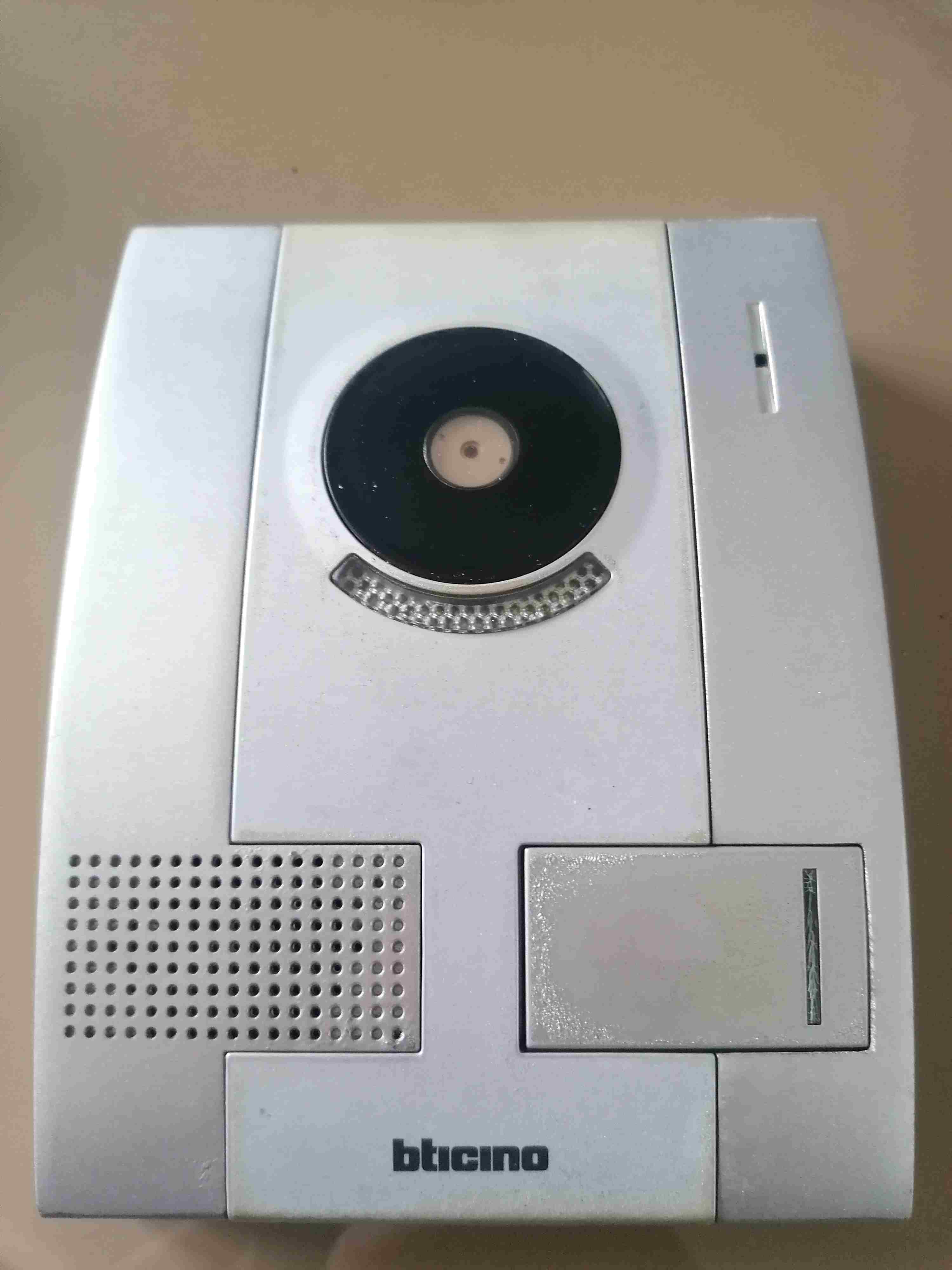

Lewis73 Inserito: 1 gennaio 2024 Segnala Inserito: 1 gennaio 2024 Salve a tutti, provo d esporre il problema che riscontro da qualche tempo. Premetto che ho un impianto videocitofono biticino con 3 monitor interni, una cornetta che funge solo da apertura cancello, e un solo posto esterno. Su quest'ultimo non funziona più il tasto di chiamata. Al posto esterno arrivano 4 fili e ho notato che semplicemente scollegandoli e ricollegandoli il pulsante esterno riprende a funzionare per qualche giorno, poi di colpo non funziona più. Preciso che anche quando il pulsante di chiamata non funziona dall'unità interna, attivando la telecamera ricevo video e audio. In sostanza è solo il tasto di chiamata che non funziona e ovviamente non si accendono neanche i led che dovrebbero illuminare il viso di chi citofona. Per quello che so ogni monitor istallato dovrebbe avere il suo alimentatore, ma ho visto che è presente un alimentatore TERRANEO 672-372665 con un primario 220v 50/60hz 30va e un secondario 12v 1a cont + 1a int alternata e 8v 0,2a continua. Questo alimentatore credo riguardi il vecchio impianto citofonico che aveva solo 4 risponditori interni ed un posto esterno e non so se è stato utilizzato per l'impianto videocitofonico, probabilmente alimenta solo la serratura esterna. Qualcuno può aiutarmi a capire dove può essere il problema, grazie
Maurizio Colombi Inserita: 2 gennaio 2024 Segnala Inserita: 2 gennaio 2024 11 ore fa, Lewis73 ha scritto: Qualcuno può aiutarmi a capire dove può essere il problema, grazie Non hai dato nessun elemento che possa aiutare qualcuno ad individuare il sistema installato. 672 è un codice Tersystem, 372665 non saprei. Metti almeno una foto di qualche apparecchio, magari aperto.
Lewis73 Inserita: 21 gennaio 2024 Autore Segnala Inserita: 21 gennaio 2024 Ciao Maurizio, rispondo solo ora perchè mi aspettavo una notifica via mail in caso di risposta che non ho ricevuto o mi sono perso. Allego le foto dell'unità esterna in questione. Il problema è sempre quello. Se la rimonto riprende a funzionare per poi smettere a piacimento. Con il tester ho controllato il funzionamento del microinterruttore interno di chiamata che è ok. Ho fatto anche un giro a leroy merlin e tecnomat per cercare lo stesso modello ma non avendo il codice è dura. Tra l'altro volendo sostituire solo l''unità esterna -un modello simile si trova a 140 euro- non sono nemmeno sicuro che sia compatibile. Hai qualche consiglio su come risolvere o almeno recuperare il modello di questa unità, grazie
Maurizio Colombi Inserita: 21 gennaio 2024 Segnala Inserita: 21 gennaio 2024 2 ore fa, Lewis73 ha scritto: Hai qualche consiglio su come risolvere Acquistare un nuovo Kit economico (come quello che hai installato attualmente) e sperare che tutto funzioni per il maggior tempo possibile, o acquistare un nuovo kit un po' più serio che ti permetterà di sostituire i pezzi che, nel tempo, potrebbero rompersi.
Lewis73 Inserita: 21 gennaio 2024 Autore Segnala Inserita: 21 gennaio 2024 8 minuti fa, Maurizio Colombi ha scritto: Acquistare un nuovo Kit economico (come quello che hai installato attualmente) e sperare che tutto funzioni per il maggior tempo possibile, o acquistare un nuovo kit un po' più serio che ti permetterà di sostituire i pezzi che, nel tempo, potrebbero rompersi. Beh se solo riuscissi a risalire al modello dell'unità esterna potrei verificare l'esistenza di una compatibile, altrimenti significherebbe sostituire anche i 3 monitor presenti. Sicuramente una bella spesa. Cosa strana che non ho trovato nessuna immagine del modello che mi hanno istallato. Sembra che non esista. Proverò a inviare una mail a biticino con le immagini, grazie
Maurizio Colombi Inserita: 21 gennaio 2024 Segnala Inserita: 21 gennaio 2024 6 minuti fa, Lewis73 ha scritto: Proverò a inviare una mail a biticino con le immagini, Potresti ricevere la stessa risposta o, addirittura, non riceverne nemmeno. Questi sono apparecchi particolari ed economici, rimarchiati per non farsi fregare dalla concorrenza. Un bruttissimo esempio che scredita sicuramente il marchio.
