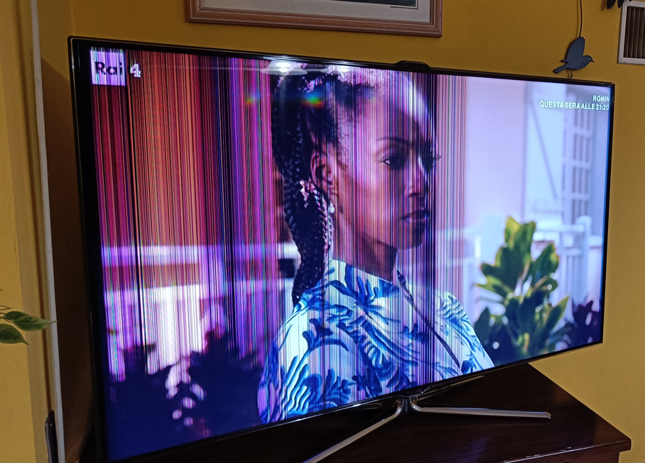

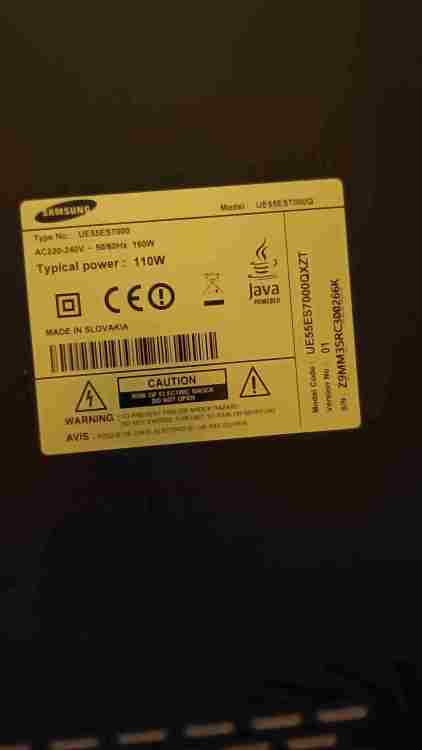

samsung 55" smart UE55ES7000QXZT
Riccardo Ottaviucci
E' proprio vero che il ciabattino va in giro con le scarpe sfondate.
Il mio Tv del soggiorno,che usa prevalentemente mia moglie, da mesi sta peggiorando la qualità video aumentando le righe verticali che prima erano solo al centro,sotto la web cam. Col tempo sono aumentate andando anche nella metà destra dello schermo.
Ho poca voglia di aprirlo ma mi ero ripromesso di farlo ad anno nuovo.
Un parere: posso tentare col mascheramento dei pin sui flex,una volta individuata la zona ,oppure ci sono poche speranze? Magari posso cercare una t-con in rete per provare?
Riccardo Ottaviucci
  • Riccardo Ottaviucci changed the title to samsung 55" smart UE55ES7000QXZT
