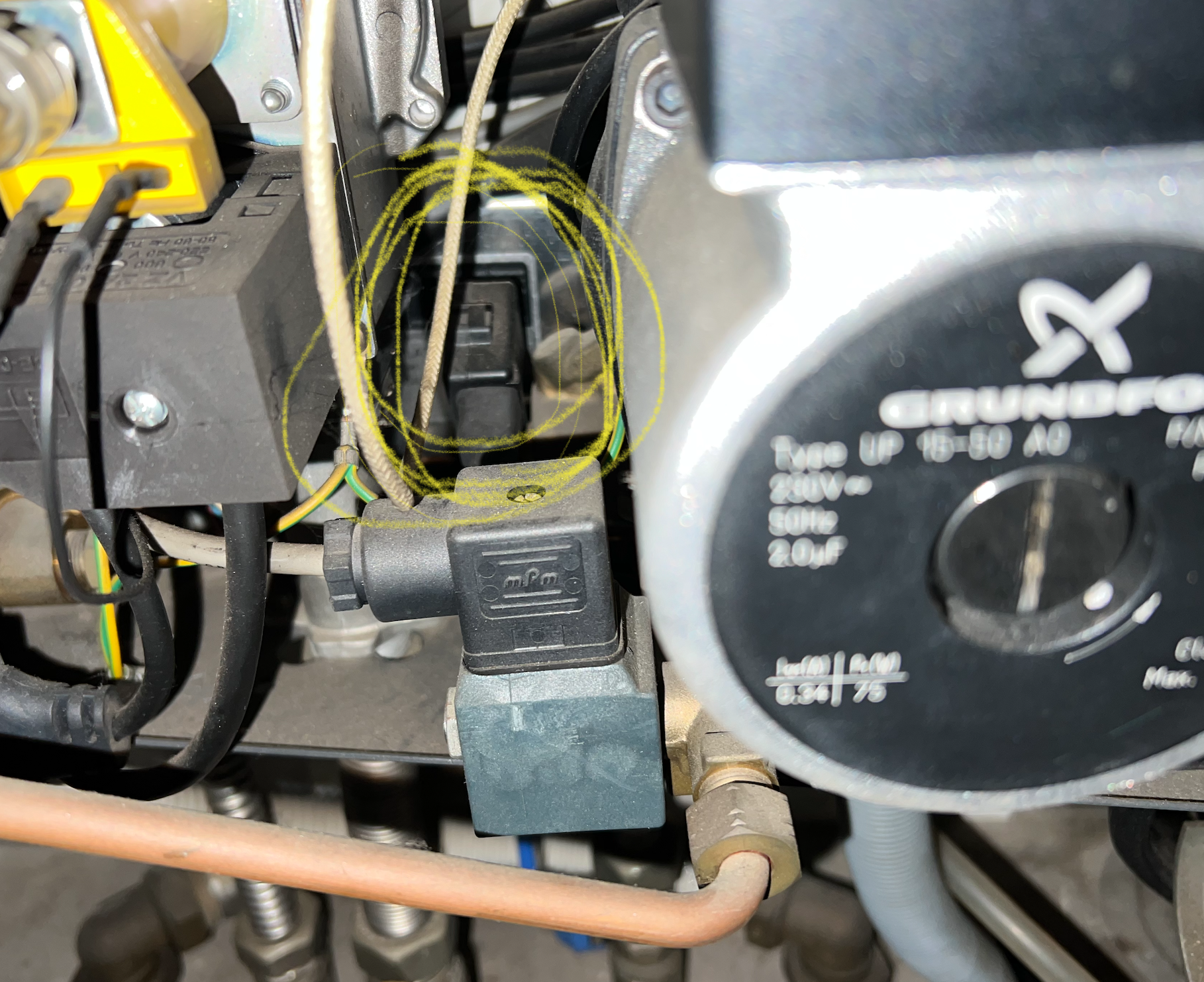

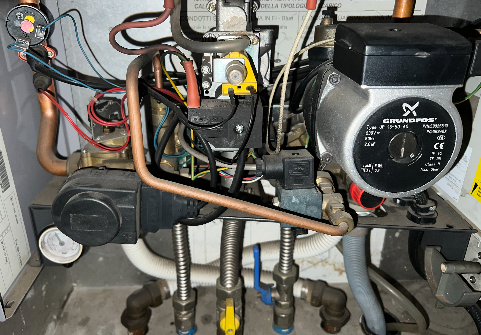

Teo Esse Inserito: 2 gennaio 2024 Segnala Share Inserito: 2 gennaio 2024 Salve a tutti, questa sera mi è andata in blocco definitivo la suddetta caldaia esterna. In richiesta acqua calda (sanitaria e termosifoni) si blocca dandomi errore codice 10 (suppongo pressostato). Negli ultimi tempi la cosa era capitata due tre volte, risolvendo resettando la caldaia. Oggi però il reset non risolve. pressione è corretta, ho notato che vi è un led rosso in un "sensore" vicino alla pompa di carico. Visto che l'idraulico ancora latita, qualche idea temporanea è ben accetta. Grazie in anticipo e buon anno a tutti! Link al commento Condividi su altri siti More sharing options...
Stefano Dalmo Inserita: 2 gennaio 2024 Segnala Share Inserita: 2 gennaio 2024 (modificato) Vedi se quando parte la pompa il pressostato differenziale posto a sinistra dietro la tre vie , aziona il micro che si vede in alto . la pressione impianto a quanto stà? Modificato: 2 gennaio 2024 da Stefano Dalmo Link al commento Condividi su altri siti More sharing options...
Teo Esse Inserita: 3 gennaio 2024 Autore Segnala Share Inserita: 3 gennaio 2024 15 ore fa, Stefano Dalmo ha scritto: Vedi se quando parte la pompa il pressostato differenziale posto a sinistra dietro la tre vie , aziona il micro che si vede in alto . la pressione impianto a quanto stà? pressione stiamo sui 1.8 bar. Il micro dietro il filo rosso a sinistra della foto si alza, tant'è che l'idraulico ci mise del grasso sopra. Stamattina la caldaia è ripartita da sola. Se tengo solo acqua sanitaria funziona sempre, se attivo anche l'acqua termostati va in blocco quando richiedo acqua sanitaria (anche fredda). Davvero non capisco cosa possa essere Link al commento Condividi su altri siti More sharing options...
drn5 Inserita: 3 gennaio 2024 Segnala Share Inserita: 3 gennaio 2024 2 ore fa, Teo Esse ha scritto: se attivo anche l'acqua termostati va in blocco quando richiedo acqua sanitaria (anche fredda) Cioè giri il miscelatore a destra per avere solo acqua fredda, quando alzi la leva per aprire l'acqua, va in blocco la caldaia? Link al commento Condividi su altri siti More sharing options...
Teo Esse Inserita: 3 gennaio 2024 Autore Segnala Share Inserita: 3 gennaio 2024 4 ore fa, drn5 ha scritto: Cioè giri il miscelatore a destra per avere solo acqua fredda, quando alzi la leva per aprire l'acqua, va in blocco la caldaia? Esattamente. A volte il blocco scompare da solo dopo pochi minuti, altre volte no e sono costretto al reset Link al commento Condividi su altri siti More sharing options...
Stefano Dalmo Inserita: 3 gennaio 2024 Segnala Share Inserita: 3 gennaio 2024 Controlla sempre se quel micro si chiude Link al commento Condividi su altri siti More sharing options...
Teo Esse Inserita: 3 gennaio 2024 Autore Segnala Share Inserita: 3 gennaio 2024 1 ora fa, Stefano Dalmo ha scritto: Controlla sempre se quel micro si chiude Quel micro dietro il filo rosso a destra della foto a volte lo trovo aperto altre volte chiuso quando c'è il blocco. L'unica cosa appunto che ho notato è che se ho richiesta acqua sia termo che sanitari allora spesso vedo l'errore 10 e non parte più la fiamma Link al commento Condividi su altri siti More sharing options...
Stefano Dalmo Inserita: 4 gennaio 2024 Segnala Share Inserita: 4 gennaio 2024 Allora non mi sono spiegato , uno deve aprire l’acqua o i riscaldamenti e uno deve guardare il micro se viene Attivato , Potrebbe andare in blocco pet due motivi . se il micro non ritorna a riposo , ma rimane attivo perché il pistoncino rimane bloccato in su. E tu vai ad aprire l’acqua sanitaria o il riscaldamento , la caldaia interpreta che la pompa sta già in moto e quindi manda il blocco . Deve verificarsi una procedura per andare a buon fine l’accensione . il micro sta a riposo . Si apre l’acqua calda o il riscaldamento , parte la pompa , il pressostato di circolazione attiva il micro e chiuso il circuito si avvia l’accensione . se il micro sul pressostato è già attivato o se si avvia la pompa e il micro non si attiva , viene fuori lo stesso errore. spero sia chiaro Link al commento Condividi su altri siti More sharing options...
Teo Esse Inserita: 5 gennaio 2024 Autore Segnala Share Inserita: 5 gennaio 2024 19 ore fa, Stefano Dalmo ha scritto: Allora non mi sono spiegato , uno deve aprire l’acqua o i riscaldamenti e uno deve guardare il micro se viene Attivato , Potrebbe andare in blocco pet due motivi . se il micro non ritorna a riposo , ma rimane attivo perché il pistoncino rimane bloccato in su. E tu vai ad aprire l’acqua sanitaria o il riscaldamento , la caldaia interpreta che la pompa sta già in moto e quindi manda il blocco . Deve verificarsi una procedura per andare a buon fine l’accensione . il micro sta a riposo . Si apre l’acqua calda o il riscaldamento , parte la pompa , il pressostato di circolazione attiva il micro e chiuso il circuito si avvia l’accensione . se il micro sul pressostato è già attivato o se si avvia la pompa e il micro non si attiva , viene fuori lo stesso errore. spero sia chiaro verificato con idraulico ed è la seconda opzione, parte la pompa e il micro non riesce ad essere sempre attivato perché il pistoncino spesso rimane giù o si alza poco... Oggi viene a cambiare la membrana della pompa a 3 vie. Speriamo sia intervento risolutivo! Grazie per l'aiuto nel frattempo Link al commento Condividi su altri siti More sharing options...
Teo Esse Inserita: 5 gennaio 2024 Autore Segnala Share Inserita: 5 gennaio 2024 EDIT: ha sostituito la membrana ma il pistoncino fatica ugualmente a risalire del tutto. Ho risolto aumentando lo spessore della levetta del micro come soluzione temporanea. Se non dovesse tenere terrò il micro sempre a contatto per avere acqua sanitaria e dei termo caldi almeno in questi giorni. Vi sono controindicazioni a tenerlo così? Link al commento Condividi su altri siti More sharing options...
Stefano Dalmo Inserita: 6 gennaio 2024 Segnala Share Inserita: 6 gennaio 2024 Una volta smontato ha messo un po di grasso di vaselina nella sede di passaggio del pistoncino. tirando fuori il piattello e disincrostando lo stesso pistoncino? Link al commento Condividi su altri siti More sharing options...
Stefano Dalmo Inserita: 6 gennaio 2024 Segnala Share Inserita: 6 gennaio 2024 13 ore fa, Teo Esse ha scritto: Se non dovesse tenere terrò il micro sempre a contatto Potrebbe mandare in blocco la caldaia. oltre a escludere un sistema di sicurezza e lo sai che i sistemi di sicurezza non vanno mai esclusi. Link al commento Condividi su altri siti More sharing options...
