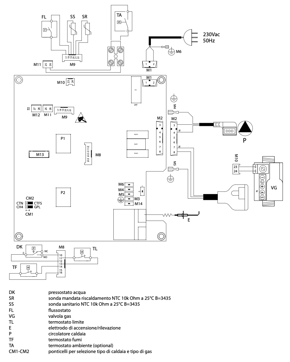

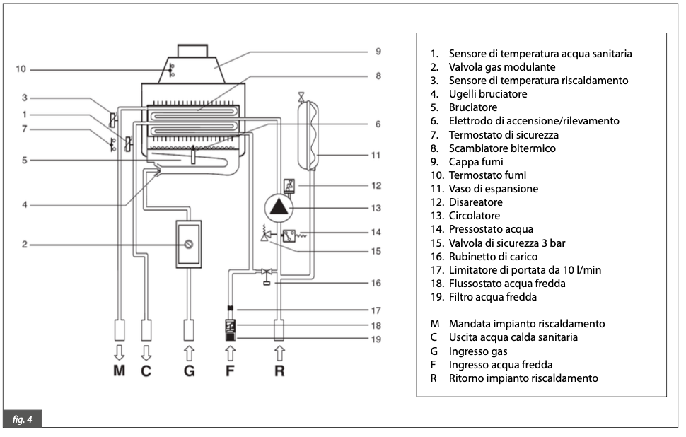

Salvo35 Inserito: 2 gennaio 2024 Segnala Share Inserito: 2 gennaio 2024 Salve, ho provato a cercare sul forum questo stesso problema, ma pare non ci sia discussione. La caldaia in questione è una fondital Panarea a camera stagna, gas metano. Si accende regolarmente sia in ACS che in riscaldamento, ma dopo alcuni secondi si spegne la fiamma per poi riaccendersi da sola. Un comportamento anomalo con nessun codice Led di errore. Avete qualche che suggerimento su cosa controllare e/o sostituire? Ringraziandovi, allego lo schema elettrico e idraulico. Link al commento Condividi su altri siti More sharing options...
Salvo35 Inserita: 5 gennaio 2024 Autore Segnala Share Inserita: 5 gennaio 2024 Buongiorno, faccio un aggiornamento. la caldaia non aveva nulla di guasto, avevo solo invertito la polarità dei cavi di alimentazione e questo causava una continua scintilla al piezo con relativo funzionamento ad intermittenza della fiamma. Risolto invertendo i cavi. Grazie a chi mi ha comunque letto. Link al commento Condividi su altri siti More sharing options...
